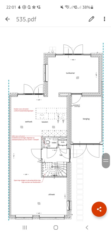

Heb een vraag over ons huis. Ons huis is in oktober opgeleverd met een tuinkamer. De tuinkamer zit vast aan de woonkamer met een doorgang zo groot als een deuropening, maar er is geen deur.
De temperatuur voor deze kamer wordt centraal geregeld vanuit de thermostaat in de woonkamer.
In deze tuinkamer(speelkamer voor de kids en gamekamer voor mij) is de temperatuur ongeveer 4 graden kouder dan de temperatuur in de woonkamer.
Wij hebben dit gemeld bij de aannemer en zij zeggen dat de afwijking van 4 graden binnen de wettelijke toegestane marge valt. Kan zelf niks vinden over deze marge. Weet iemand hier iets van?
We hebben nu in principe een onbruikbare ruimte van 37.000 euro. 16/17 graden is echt te koud om te zitten en we kunnen het ook niet warmer stoken want dan wordt de woonkamer 25 graden. Hebben een lt vloerverwarming, dus even opwarmen lukt sowieso niet.
Wie o wie heeft zoiets eerder gehoord? :)

@AndereKoekoek
Wat stond er in de technische omschrijving over deze tuinkamer?
  • AndereKoekoek
  • Laatst online: 07-07 18:43
AndereKoekoek
Ping! Pong?
Homer-Simpson schreef op maandag 18 januari 2021 @ 18:42:
@AndereKoekoek
In de technische omschrijving staat er niks over. Daar staan alleen de standaard ruimtes in.
In de meerwerk lijst staat er ook niks over:

Kan in het bouwbesluit nieuwbouw ook niks vinden. En als je op Google zoekt heb je voornamelijk mensen die een serre hebben aangebouwd met temperatuurverschillen. Maar dit gaat om een volwaardige uitbouw van een nieuwbouwhuis.

Toppe schreef op maandag 18 januari 2021 @ 19:15:
Niet de zone van je vloer verwarming dicht staan?
Vanuit de aannemer hebben ze geprobeerd om meer water richting de zone van de tuinkamer te sturen. Dit heeft nauwelijks effect gehad. De installateur heeft gezegd dat er een aparte thermostaat in de tuinkamer moet hangen om meer warmteverlies. Dat zou een paar tientjes aan materiaal kosten.
Nu beroept de aannemer zich op de wettelijke marge en laten ze het erbij. Eventueel kunnen we een offerte opvragen voor een losse thermostaat en hoorde van iemand anders in de straat dat het 1499 euro is. :/

Thx! Het valt onder woonkamer in deze categorie. In het gesprek hebben ze gezegd dat de temperatuur van de tuinkamer verhoogd kan worden door de thermostaat in de woonkamer hoger te zetten.
Wanneer het in de woonkamer ongeveer 25 graden is, dan zal de tuinkamer rond de 20 graden zijn. Dus technisch gezien is het haalbaar..
Denk dat ik maar eens ergens professioneel advies moet gaan inwinnen en vast rond ga kijken voor een jurist. We hebben nog 15 opleverpunten, maar dit is wel de zwaarste.

AndereKoekoek schreef op maandag 18 januari 2021 @ 18:25:

Ik begrijp niet goed wat nu het verschil is tussen een uitbouw of jouw tuinkamer? Beiden hebben ze geisoleerde vloer, wanden en plafond. Vloer en plafond zijn ook nog eens van beton.
  • AndereKoekoek
AndereKoekoek
Ping! Pong?
@hansgrave
Interessant stuk over dat epbd. Was ons huis maar 2 jaar later gebouwd :p
Vergunning is volgens mij een jaar of 2 geleden verleend door de gemeente. Denk dat ik er echt een adviseur bij moet gaan halen. Eerst maar eens proberen via vereniging eigen huis.
@Wolly
Heb een de plattegrond van ons huis toegevoegd. Wij hebben een aanbouw van 1,2 meter en de tuinkamer.
Aanbouw/uitbouw is vaak over de gehele breedte van de woning. De tuinkamer is echt een aparte kamer maar wel moet een open verbinding tussen woonkamer/keuken en de tuinkamer.
Doorgang is ongeveer 1m20 breed en 240 hoog. Zelf denk ik dat het gewoon als onderdeel van de woonkamer gezien kan worden. Omdat de klimaatbeheersing (zowel verwarmen als koelen) via de woonkamerthermostaat gaat én er geen deur tussen woonkamer en tuinkamer zit. Dus dat het er gewoon 20 graden moet zijn zonder de thermostaat woonkamer op een abnormale waarde te zetten.
Afbeeldingslocatie: https://tweakers.net/i/eQmAPyDdEPBZEfsqdspxyRVAuoE=/x800/filters:strip_icc():strip_exif()/f/image/ufzCvPqQ7XfO5M0v87SoZg4s.jpg?f=fotoalbum_large
Ja, dus maximaal verliesvlak; bijna aan alle kanten buitengevel, ook nog veel glas. En er boven een plat dak wat waarschijnlijk in de schaduw ligt. Dan moet de warmteafgifte per vierkante meter in dat stuk echt een eind omhoog, dus moet de VVW daar een veel kleinere HoH maat hebben.
Maar dat zullen ze wel niet gedaan hebben gok ik zo? Hoeveel zones zitten er in die kamer? Ik zie 4,95x3,45 (? aardappelresolutie) = 17 vierkante meter.

Heb je inzage in het Legplan vvw?
Wat zijn lengtes van de lussen? HOH afstand?
Kunnen ze niet bepaalde Lussen knijpen en die van de tuinkamer wat meer flow geven?
Indien geen inzage even met de warmtebeeldcamera er overheen.

Zone-regeling lijkt mij de beste oplossing.

is de deur van je garage naar je tuinkamer geisoleerd? Heb je deze zelf aangebracht of is deze (op verzoek van jou) door de aannemer aangebracht? Grote kans dat het temp verschil door de loopdeur van de garage komt. Ook als deze wel geïsoleerd is maar veel open. Je hebt immers geen portaal tussen je garage en je woning meer.
Enfin, Zoneregeling does the trick. Je kán het namelijk wel 20 graden krijgen in de tuinkamer en daarmee is aan het bouwbesluit voldaan. Dat je andere ruimtes daardoor harder moet stoken doet, voor het bouwbesluit, niet terzake.

is de deur van je garage naar je tuinkamer geïsoleerd?
Dit is een dikke branddeur die door de aannemer is gemonteerd. Dit zit standaard in het pakket van de tuinkamer. Een thermische camera gaf al aan dat de deur aan de onderkant ongeveer 11 graden is.
De muur naar de garage naast de deur is overigens ook een paar graden kouder dan de andere muren. Het gevoel dat dit heel slecht is geisoleerd en de garage heeft dezelfde temperatuur ongeveer als buiten ivm de vele ventilatieoplossingen. (30cm doorsnee pijp op het dak en 2 gaten in de deur van 20x10cm)
De deur is wel een keer of 10 open en zit een deurdranger op. De vloer zelf en de muren zijn echter ook kouder dan de rest van de woonkamer. Dat tempratuurverschil ontstaat niet door de deur die open/dicht gaat.
Het plan van de vloerverwarming heb ik toegevoegd (klikbaar)
Daar zie je dat het eigenlijk helemaal vol moet liggen met leidingen.
Weet alleen wel dat in de hoeken van de kamer zeker een halve meter niks ligt.
Dit is technisch gezien niet mogelijk hebben ze mij verteld ivm de hoek en de flexibiliteit van de buizen.
We hebben Woningborg in ieder geval ingeschakeld en gaan de 5% niet vrijgeven. Ze willen/kunnen die marge van 4 graden die de tuinkamer mag hebben ook niet onderbouwen naar ons toe.
Even niet relevant voor jou misschien maar toch: Hoe heb jij deze tekening gekregen? Bij ons geven ze alleen het broodnodige.. zeker geen plan vd vloerverwarming bijvoorbeeld.
Dus 100mm HoH, net zoals in de woonkamer, maar veel verder van de verdeler af en met veel meer verliesvlak in de buurt. Dan moeten denk de huiskamer groepen gewoon een eind geknepen worden.
Kun je de ingaande en uitgaande temperaturen meten van de groepen?

1ntroduc3 schreef op dinsdag 19 januari 2021 @ 09:57:
Deze tekeningen hebben wij op een USB stick gekregen bij de oplevering.
Verder hebben we sowieso wel veel informatie omdat we met 40 huizen in een groeps app zitten.
Mensen vragen door en als we iets gedeeld krijgen dan zetten we het op een gedeelde Google drive map.
We hebben zelfs vergaderruimtes gehuurd en powerpoints presentaties gedaan over issues tijdens de bouw van het huis. Kan zoiets echt iedereen aanraden, want samen sta je toch sterker.
Zou zelf het liefst nog een stapje verder gaan en dat is een algemene opleverpunt lijst per huis.
Zodat men weet dat een issue bij alle huizen speelt. Hadden hier gebroken rioolbuizen bij meerdere huizen. De tuinkamer issues speelt bij ieder huis die die meerwerkoptie heeft gekozen en zaten al in een traject bij de aannemer. Ons huis was al laatste opgeleverd en wij wisten nog niks...
mbt het schema van de vloerverwarming. Als de aannemer niks geeft, probeer het eens bij de onderaannemer.
Verwijderd schreef op dinsdag 19 januari 2021 @ 09:59:
Moet even kijken hoe ik dat kan doen. We hebben een UMR vario als verdeler en ga ervan uit dat die gegevens wel daaruit te halen zijn. Vorige week is de installateur geweest en heeft hij de zone naar de tuinkamer wat verder open gezet. Daar stroomt dus meer warmwater naartoe dan de rest van de woonkamer.
De temperatuur in de tuinkamer zelf is gemiddeld 0,3 graden omhoog gegaan.

Ha, leuk, verwarmingsperikelen. Ik ben zes maanden verder en heb de meeste ontwerpfouten wel uit de installatie, maar die 5% staat ook hier nog steeds vast.
Jouw thermostaat hangt op een plaats waar het leidingwerk vrij dicht bij elkaar ligt in de vloer (dat is bij ons ook 1 van de problemen). Daardoor denkt deze al vrij snel dat het warm is (de vloer warmt daar immers sneller op) en dan wordt de rest van de kamer niet warm.
Een goede waterzijdige inregeling gaat al heel veel helpen. Simpel gezegd. Het water moet op alle slangen met dezelfde temperatuur terug komen, dus als jij 40 graden water de vloer in stuurt en dat blijf je een uurtje doen, dan moet de temperatuur van alle terugkomende slangen gelijk zijn. Als daar grote verschillen tussen zitten krijg je de temperatuur niet goed. Je kunt dit inregelen door te draaien aan de flowmeters, maar in principe is de installateur verplicht dit te doen. Waterzijdig inregelen heet dat.
Om dit in te regelen pak je de langste zone (met de meeste warmtevraag) en die zet je helemaal open. (groep 02/06 of 04/06). Dan meet je de temperatuur op de retourleiding (met zo'n infrarood ding) en ga je de andere groepen dicht draaien tot het onderlinge verschil rond de 0.1 graden ligt. Dan is je installatie pas waterzijdig goed ingeregeld.
Zoneregeling kan helpen, maar waterzijdig inregelen is stap 1. Ook bij een zoneregeling moet dit tenzij elke zone uit 1 slang bestaat.

@AndereKoekoek Een belangrijke andere fout die men bij ons gemaakt had was dat de pomp van de CV ketel te laag stond.
Als er een mengverdeler toegepast is (dus een verdeler met een eigen pomp), dan moet de CV ketel een hoge minimale pompsnelheid hebben. Hoe hoger hoe beter eigenlijk.
Onze verdeler beneden bijvoorbeeld stuurt 960 liter per uur de vloer in, de verdeler boven 1140, samen dus 2100 liter per uur. Als je over de vloer dan 35 graden aanvoer en 25 graden retour wilt hebben, moet de ketel 800 liter water van 55 graden per uur sturen (of 1100 liter van 45 graden, enzovoorts). De standaard instelling van de ketel is waarschijnlijk veel lager en dan krijg je niet genoeg warmte te vloer in waar vooral de langste groepen last van hebben. Simpel gezegd is het warme water halverwege op omdat het ingestuurde vermogen lager is dan het afgegeven vermogen, dus warmt de vloer niet voldoende op.
Dus: Stap 1 is het waterzijdig afstellen van de flow (even een paar uur de thermostaat maximaal om ervoor te zorgen dat dat goed lukt) en stap 2 is de minimale pompsnelheid omhoog (als je tenminste een CV ketel hebt).

Die snap ik niet helemaal van die pompsnelheid: het principe is toch gewoon dat de vloerverwarming verdeler koud en water mengt tot de maximaal gewenste temperatuur? (bijvoorbeeld 30 graden) Als er dan een hele hoge flow vanuit de ketel komt en er een lage flow in de vloer benodigd is (lage temperatuur en of lage flow in de vloer) stroomt het warme water gewoon weer richting de ketel (via de bypass) wat betekend dat je in effecient stookt en ook nog eens een hoge stroomrekening van de pomp krijgt. Mij is altijd geleerd, probeer de stooktemperatuur zo laag mogelijk te hebben (efficiente ketel), de pompsnelheden zo laag mogelijk (efficient met kw omgaan), en de temperatuurverschillen in de vloer tot een minimum te beperken (geen tot weinig nachtverlaging). Eigenlijk: gebruik je ketel op een zo laag mogelijk standje (maar zorg wel dat het lekker warm blijft: met je auto naar zuid duitsland met 30 kilometer per uur is ook niet het meest efficient/comfortabel, 80 daarentegen, terwijl je auto 200 km/u kan is dat wel)
  • Blihi
  • Registratie: Juni 2018
  • Laatst online: 22-06 10:48
Sammy_tukker schreef op dinsdag 19 januari 2021 @ 11:38:
Het principe van lage pompsnelheid geldt voor radiatoren, niet voor een CV verdeler. BIj radiatoren moet je lage flow hebben op lage temperatuur omdat deze anders de warmte niet afgeven. Hier is dat anders.
Let ook op dat bij mengverdelers de secundaire flow vrijwel altijd veel hoger is dan de primaire, dus het debiet over de vloer is veel hoger dan het debiet door de ketel.
Bij 2100 liter/uur secundaire flow van 35/25 graden over de vloer heb je 700 liter/uur vanuit de ketel 55/25 nodig. Dan mengt de verdeler 700 liter 55 graden + 1400 liter 25 graden = 2100 liter 35 graden de vloer in. De ketel stookt dan zo efficient mogelijk (in dit voorbeeld met 24 kW die volledig de vloer in gaan).
Als nu zones dicht sturen krijgt de ketel inderdaad warm water retour (niet over de bypass, maar over de retourbalk van de verdeler). Dat is niet erg, want dan moduleert de ketel zijn vermogen terug naar het minimum.
Voor hulp moet je het CV tuning topic in de gaten houden.
