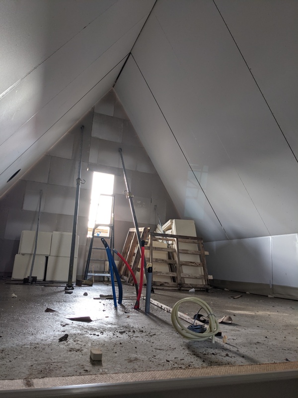

Om even terug te komen op het bouwen van een huis:
Vanochtend de aannemer gesproken om te kijken of de wasmachine op zolder kan komen ipv in de berging en wat dit qua kosten met zich mee zou brengen.
Kosten zijn rond de €5000 en de grootste kostenpost zit op het plaatsen van extra vloerbalken en een vloer die op rubber gelegd moet worden. Natuurlijk ook nog de aan en afvoer. Het is een houtskelletbouw.
De kosten vallen we wat tegen, ik had gedacht zo'n €1000 zonder constructieve aanpassingen. Dat de vloer voorzien moet worden van extra balken vindt ik vreemd. Andere mensen die dit hebben mee gemaakt?

Als het een mager vloertje is en je wil er een wat zwaardere vloer op gaan leggen ivm akoestiek kan ik me voorstellen dat daar wat extra balken in moeten.

Er komt een complete zolderindeling in waardoor het echt volledige woon/leef ruimte wordt. Als je bij een wasmachine van 100kg extra balken er in moet doen dan klinkt dat niet echt logisch.

Nee, die €5000 is niet voor de zolder indeling maar alleen voor het verplaatsen van de machine aansluiting van beneden naar boven.
De zolder indeling kost een stuk meer. Achteraf zou wellicht kunnen maar dan zitten we weer met de ventilatie etc. En aangezien we 150km verderop gaan wonen rij je ook niet even heen en weer voor een afspraak met een aannemer om het achteraf te laten doen.
Wat de aannemer kan doen laten we hun doen en voor de rest laten we het door de mensen die we kennen doen.

Als je iets niet wilt is je wasmachine op een houten verdiepingsvloer zetten ;)
Ik kan dit bevestigen. Of je moet er van houden dagelijks op zoek te moeten naar je wasmachine ;).

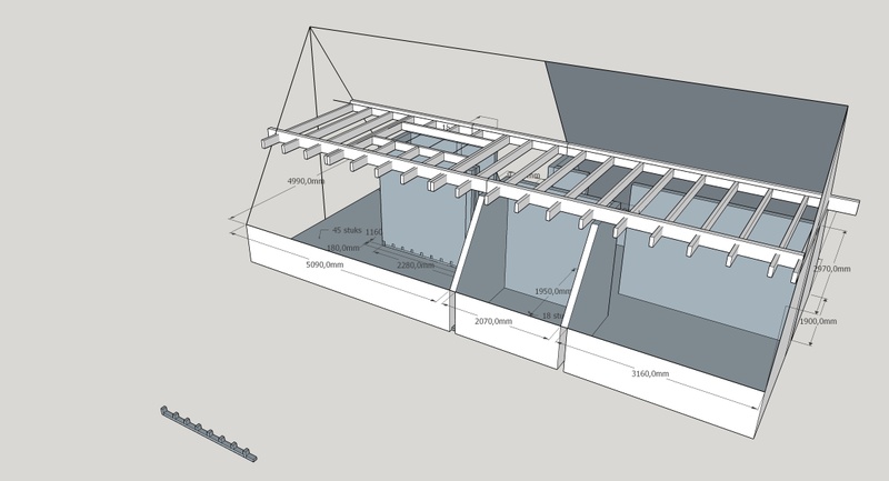

Toppe schreef op dinsdag 15 december 2020 @ 13:21:
In mijn project kost het 1000 euro om de wasmachineaansluitingen te verplaatsen naar de installatieruimte op zolder. Dat is inclusief extra stopcontacten.
Er komt nog 4000 bij in mijn geval om de zolder leefbaar te maken door een kamer te maken. Er ontstaat dan een tweede overloop, met een deur naar installatieruimte en deur naar kamer. De kamer heeft ook stopcontacten, lichtaansluiting en radiator.
Dat kan vast wel 1000 euro goedkoper, maar ik heb nu wel alles in dezelfde stijl, geen gipswandjes, en de garantie die bij het huis hoort.

Niet normaal. Wij moesten hier 886 voor betalen. ( ook houtskeletbouw). Je kan ook alleen de leidingen laten leggen. Zodra je huis opgeleverd is dan stort je zelf een betonvloer van 1x1x0.1 oid en daar plaats je de wasmachine op.

Ik ben een ontwerp voor onze bovenste verdieping aan het maken. Onder het scharnier dak wil ik een vliering van 11x3m creëren. Deze komt op 2,60m hoog, en er blijft dan ongeveer 2m hoogte over in het midden van de vliering. Het ziet er op dit moment zo uit:
Afbeeldingslocatie: https://tweakers.net/i/jtxtV3O7P1wp_SPenUQlOmKKsv0=/x800/filters:strip_icc():strip_exif()/f/image/ZkshUEuOYyBj5dlHMLWVWQRt.jpg?f=fotoalbum_large
De timmerman heeft een houten skelet getekend, waar houtvezel + gipsplaten tegenaan komen. Dat ziet er zo uit:
Afbeeldingslocatie: https://tweakers.net/i/LAUjEt0G1-Ae5GGa4xd3mgv5bg8=/800x/filters:strip_icc():strip_exif()/f/image/lbWgDLR61h6iCyLnaqsqpF7C.jpg?f=fotoalbum_large
(Aan de kant waar je tegenaan kijkt komen nog 2 dakkapellen van ieder 2m breed)
Nu vraag ik mij af, als ik een mooier type dwarsbalken neem ipv standaard vuren, zou ik die dan in het zicht kunnen laten en er vanaf de onderkant geen platen tegenaan zetten? Het hoeft toch niet zo goed te isoleren naar de vliering toe want we komen er weinig natuurlijk. En je wint er wat ruimtelijkheid mee in de kamers eronder.
Iemand hier ideeën over, en wellicht nog andere tips voor het design?

Ik krijg een vergelijkbare zolder en ben wel erg blij met het ruime gevoel dat de kamer geeft. Afhankelijk van je plannen met de verschillende kamers en de noodzaak van de bergruimte zou ik dus vooral goed overwegen of je het over de volledige lengte wilt doen.
Of dat je het niet helemaal tot aan de gevel(s) door laat lopen. Dan onderbreek je niet je raam halverwege en kan het misschien ook nog een heel leuk speelhol voor kinderen worden die dan hun eigen plekje hebben 'in een hut'. Moet je er wel een hekje voor maken en een ladder om naar boven te klimmen.

Overigens was het plan om het raam niet te onderbreken, maar om de vliering te laten beginnen aan de bovenkant van het raam. Dan houd je in het midden van de vliering nog 2m hoogte over, moet voldoende zijn.

nel!s schreef op woensdag 16 december 2020 @ 10:29:
Dat kan prima, is inderdaad wel mooier. Je moet alleen wel rekening houden met de verlichting. Normaal gesproken kan je de bedrading wegwerken tussen je plafond/vloer delen.
Inkepingen maken en dan vanaf de bovenkant even vast schroeven en het geheel is mooi strak :)

Bedoel je inkepinginen in de lengte van de balken, aan de bovenkant, om bedrading voor electra doorheen te leggen?
  • Toppe
  • Laatst online: 21:47
Toppe
Oké ✅
nel!s schreef op woensdag 16 december 2020 @ 13:25:
Inkepingen in de vorm van half houtverbinding zodat je afwerking strak is.
Ik weet niet wat je met je je verlichting/elektra wilt maar eventueel zou je de balken kunnen infrezen.
Wat ook netjes hout is (en veel minder snel krom trekt, of is) is Laminated Veneer Lumber hout. Alleen lang niet overal verkrijgbaar. Maar wel weer eens wat anders :9
Zonde van deze mooie ruimte!

Ik heb het niet zo op zulke hoge ruimtes, waar ik gezien heb dat huizen de hoogte behouden vind ik het kil en akoestisch niet fijn. Het kan wel mooi zijn als je hellingshoek een stuk lager is icm een diepe dakkapel, maar dan heb je het over rond de 45 graden dakhelling. Dit is 60 graden.
Bedenk me net ineens dat er bij ons in de wijk-WhatsApp laatst een hele discussie was of de schanierdakconstructie er wel op berekend is om nog het gewicht van een extra dakkapel te dragen. Jij gaat nu wel een flink overtreffende trap doen met 2 dakkapellen, een verdiepingsvloer + alles wat je daar nog op gaat plaatsen.
Heb je vanuit de aannemer al duidelijk wat voor gewicht de dakconstructie kan hebben?
Je wilt niet zoiets als in Heesch afgelopen zomer.
  • nel!s
  • Registratie: April 2017
  • Laatst online: 14-08 16:23
Farmerwood schreef op woensdag 16 december 2020 @ 14:34:
8 januari komen constructeurs kijken van een gerenommeerd dakkapellen bedrijf, die gaan dit voor ons bekijken. Die van ons worden nog lichter (per stuk) dan wat er vanuit de bouw wordt aangeboden; die zijn maarliefst 3,40m breed. Op mijn foto zie je het niet, maar het trappenhuis en technischme ruimte zijn beiden uit kalkzandsteen blokken opgebouwd die een dragende functie hebben. De balkenconstructie van de vliering rust in principe op de verdiepingsvloer, en deels aan de gevels.
Maar het staat wel op m'n radar inderdaad als iets om mee uit te kijken.

Bij mensen verderop in de wijk hebben grote dakkapellen laten plaatsen voor en achter. Door een specialist en daar is het hele dak in elkaar gezakt. Dus pas daarmee op.
Om die reden hebben wij een constructeur gevraagd om het door te rekenen en gaan 2 dikke balken van 6.5 meter lang, 20x25cm plaatsen om de dakkapel op te zetten.

Waar komen die balken precies? Het meeste gewicht komt bij ons op het dakschot vermoed ik, gezien de 60 graden helling.
