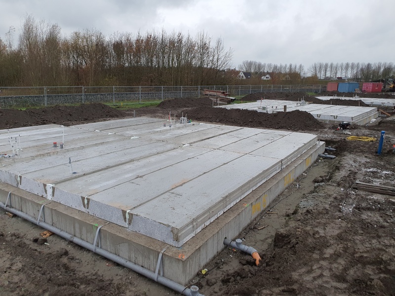

  • KevinNolan
  • Laatst online: 26-09-2025
Ik lees al een hele tijd mee in dit forum en zal maar eens wat toevoegen. Ik heb namelijk een project bouw woning in Bergen op Zoom aangekocht en ze zijn net klaar met de ruwbouw vloer begane grond.
Hier wat foto's van het project
Afbeeldingslocatie: https://tweakers.net/i/pprQN_oct8-zJz7vItAzDskEsH8=/800x/filters:strip_icc():strip_exif()/f/image/XqgXKpObZuBXKvLj5BL2Ki8z.jpg?f=fotoalbum_large
Afbeeldingslocatie: https://tweakers.net/i/2Mbhb-OWGQrBE0Idr4VAPX2DA6I=/800x/filters:strip_icc():strip_exif()/f/image/2FnAnjwRj8ItFGro3FZC6bmf.jpg?f=fotoalbum_large
Afbeeldingslocatie: https://tweakers.net/i/vR1OGIv5M6CfOvVU9Bvrmk8Ste8=/800x/filters:strip_icc():strip_exif()/f/image/BcmP44J5RUXnSH7ZeCgj9FSX.jpg?f=fotoalbum_large
Afbeeldingslocatie: https://tweakers.net/i/OBFtG9W01ggawZYC2tZWKhAmTck=/800x/filters:strip_icc():strip_exif()/f/image/mCYp7wUcUSm5ssf8BpeJ7MJi.jpg?f=fotoalbum_large
Een spannende tijd aangezien het mijn eerste nieuwbouw woning wordt en pas mijn 2de woning die ik in mijn leven aangekocht heb.
Alleen hopen dat ik nooit een lekkage in de riolering heb. Er zit geen kruipruimte onder het huis....
KevinNolan schreef op woensdag 9 december 2020 @ 18:51:
Geen kruipluik bedoel je, kruipruimte zie ik wel :) Daar kun je nog wel bij, als het echt nodig is.

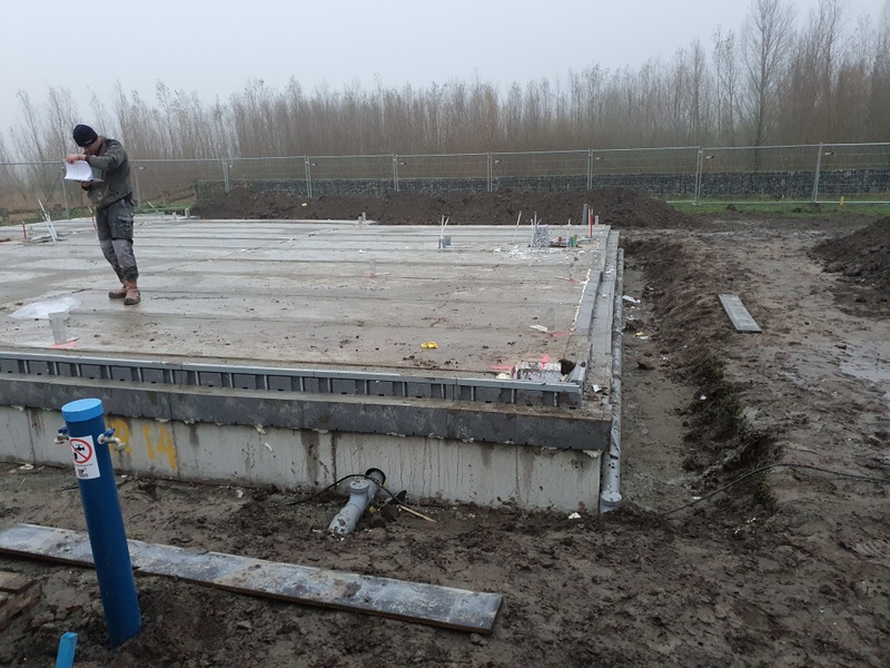

  • KevinNolan
Verwijderd schreef op woensdag 9 december 2020 @ 18:57:
Nee ze hebben alles dicht gestort met grond.
Niet de beste foto helaas.
Afbeeldingslocatie: https://tweakers.net/i/DbAYSMeJrDbUYBSa__zZ6xr5ByM=/800x/filters:strip_icc():strip_exif()/f/image/u7m6dwZpDTPaY2rKy7eKWuY7.jpg?f=fotoalbum_large

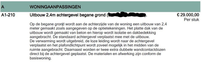

  • HellBeast
  • Laatst online: 16-08 08:38
HellBeast
Oh My GoT!
Heeft er iemand ervaringen met Dura Vermeer? Mijn zwager heeft zich ingeschreven voor een nieuwbouwproject. Het is een vrij gangbare woning qua grootte. 125m2 woonoppervlak en 135m2 kavel rijtjeswoning.Het huis is 5,4 meter breed.
Nu is de optielijst vrijgegeven en ik schrik me de blubbers van de meerwerkprijzen t.o.v. wat wij 4 maanden geleden betaald hebben. Dit is vlakbij deze locatie (andere fase en andere bouwer). Wij hebben toen voor ons huis een uitbouw gekozen van 2,4 meter lang. Ons huis is 7,5 meter breed. Wij moesten hiervoor 25.000,- betalen. Dat vonden wij al heel veel geld, maar de breedte van de woning is bij ons ook fors. Nu bekijk ik in de meerwerklijst van Dura Vermeer:
Afbeeldingslocatie: https://tweakers.net/i/WO5oBE4GSb5S9qfmQ8z6c1YX4tk=/800x/filters:strip_icc():strip_exif()/f/image/zUv4SMMrBwVyZfHknX1dN4O2.jpg?f=fotoalbum_large
Holy moly! Ik vind dat echt wel schandalig veel geld voor een 2,4 meter lange uitbouw van 5,4m breed. Ook de andere meerwerktopties zijn tandjes duur. (25 tot wel 50% duurder dan onze meerwerklijst) Is deze aannemer altijd zo prijzig? Of zijn dit de opgewaarde nieuwe prijzen van alle bouwers? :/
Beauty is in the eye of the beerholder
  • sjorremans
  • Laatst online: 08-08 22:27
HellBeast schreef op donderdag 10 december 2020 @ 11:48:
Holy moly! Ik vind dat echt wel schandalig veel geld voor een 2,4 meter lange uitbouw van 5,4m breed. Ook de andere meerwerktopties zijn tandjes duur. Is deze aannemer altijd zo prijzig? Of zijn dit de opgewaarde nieuwe prijzen van alle bouwers? :/
Ons huis is afgelopen zomer opgeleverd, ook dura Vermeer. Uitbouw van 2.4m (5.4m breed) kostte 24.000. Scheelt dus niet eens zo heel veel met hierboven.
Openslaande deuren ipv een schuifpui, 3800. Al met al dus bijna 30k voor een uitbouw met openslaande deuren hier :+
Bij ons golden deze prijzen (ook 5,4m breed)
DieptePrijs
1,2 meter uitbouw15.350
2,4 meter uitbouw23.910
Dat is wel in een met vloerverwarming verwarmde woning, bij deze prijs zit het uitbreiden van de capaciteit van de installatie en het uitbreiden van de vloerverwarming in.
Dus die prijzen lijken wel gebruikelijk. Uit het prijsverschil tussen 1,2m en 2,4m blijkt ook wel dat het vooral een m2 prijs is. De hoeveelheid extra materiaal en werk tussen die dieptes is geen 8K lijkt me.
Wij bouwen niet via Dura Vermeer en betalen 30k voor 2,4m uitbouw. Belachelijk veel geld maar het wel waard, voor ons.
Wij betaalden 32 k voor een uitbreiding van 2,4 meter bij 8,5 meter. Dit was in 2018 (oplevering 2020).
Die uitbreiding bracht natuurlijk extra fundatie met zich mee, maar ook een steunkolom in de woonkamer.
Het ligt er heel sterk aan wat er precies gedaan moet worden. Fundering/dak, etc. wordt allemaal veranderd.
Geen vermeer hier, wij hebben voor 2.40x5.10 €14.9k betaald. Vloerverwarming, extra stekkerdozen enzo zit hier allemaal bij in.
