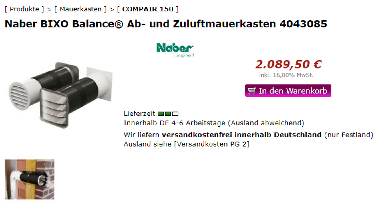

nel!s schreef op donderdag 3 december 2020 @ 20:11:
Uit deze link "Op een gegeven moment hebben wij een geveldoorvoer gevonden, die elektronisch alleen open gaat als de wasemkap aan staat. Helaas werkt dit maar bij enkele wasemkappen. Nu zijn we bezig met een ander type, die met alle wasemkappen werkt en ook isoleert (zelfs met een Qv10 verklaring). Ik hoop dat we deze binnenkort kunnen testen in de praktijk."
Weet iemand waar het hier over gaat? Dit kan interessant zijn om de qv10 waarde laag te houden.
Interessant, was ik nog niet van op de hoogte! Dit is volgens mij wat @896gerard zoekt.

JackBol schreef op donderdag 3 december 2020 @ 20:23:
Wauw, top! Bedankt voor het linken. Misschien moet er nog wat aan gehackt worden om het in een betonvloer ipv in een gevel te stoppen, maar als het er al is, is dat vaak minder moeite dan zelf hardware in elkaar te boetseren.
Edit, de link gelezen hebbend: Er staat daar ook goede info over wel/geen luchtdichtheid, dat helpt.
Edit 2: Afbeeldingslocatie: https://tweakers.net/i/QOwivwfEqfA8-9KxGy-OT7gNatg=/full-fit-in/4000x4000/filters:no_upscale():fill(white):strip_exif()/f/image/VP6s97GvkoMeXZOMiOuxPeYd.png?f=user_large
Men realiseert zich wel dat bij toepassing van dit systeem in luchtdichte huizen er ook aanvoer van lucht nodig is, er is dus een fabrikant die beide systemen levert (aan- en afvoer) en die draadloos met elkaar laat communiceren. Deze oplossing is mooi, maar nog heel duur 8)
Ik weet niet op welk product hij op doelt maar in Duitsland is men veel actiever bezig met een goede muurdoorvoerisolatie. Ik ben van plan om deze https://abluft-tuning.de/weibel-mauerkasten/ binnenkort te gaan halen. 450 euro, maar je bent wel gelijk van het gedoe af. Het gat is dan in open toestand ook echt 'open' dus weinig tot geen weerstand. Op Amazon zijn de ervaringen goed en veel kan er eigenlijk ook niet mis mee gaan.

Flatisa schreef op vrijdag 4 december 2020 @ 14:32:
Die voeding 8)7
Afbeeldingslocatie: https://abluft-tuning.de/wp-content/uploads/2017/08/mauerkasten-montage-3n.jpg
  • JackBol
JackBol
Security is not an option!
Dit snap ik echt niet!
  • Bladeslayer
  • Laatst online: 16-08 09:23
Haha het is een typische oplossing die bedacht is door een stel werktuigbouwkundige.
De linker adapter meet of er stroom loopt, als je bijvoorbeeld je afzuigkap aanzet. De rechter is de voeding voor je klepje. Kan chiquer, werkt wel zo ;)
www.frees-it.com
  • 896gerard
  • Registratie: Mei 2020
  • Laatst online: 14-08 21:33
Bladeslayer schreef op zaterdag 5 december 2020 @ 13:53:
Het is ingenieus bedacht en eenvoudig achteraf te installeren, maar de belangrijkste (gevoelige) electronica zit in de buitentemperatuur. Ik heb eens een beveiligingssysteem op een voertuig geïnstalleerd en alles wat in de buitenlucht zat werkte in eerste instantie niet. De Naber Thermobox gebruikt geen elektronica en heeft bijna de Rc waarde van warmte-isolerend glas. Dat lijkt mij een uitstekend startpunt. Alles wat dagelijks gebruikt wordt moet zo simpel mogelijk zijn, downtime is onacceptabel. De vriendin moet ook tevreden blijven 8)
