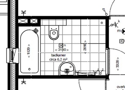

Ons project werkt met een portal 'Uw Wensen, Uw Woning' voor de badkamer, daar staat helaas nergens iets over een WTW.

  • SquareOne
  • Laatst online: 19:28
Verwijderd schreef op woensdag 4 november 2020 @ 23:26:
Dit is meer een ruwbouwdingetje. Ze moeten de afvoer van de douche niet in de vloer van de badkamer in de standleiding proppen maar 'los' naar beneden laten gaan. Je kunt namelijk de dWTW niet gebruiken voor fecaliën.
Even onze tekeningen bestudeerd. Douche bijna boven meterkast. Zou technisch dus best mogelijk moeten zijn. Benieuwd of de aannemer mee wilt werken aan zoiets.
De ruimte waar nu een kruis doorheen staat aan achterkant wordt een nis van 50cm diep vanuit woonkamer. Dan is er nog 10cm aan de kant bij de meterkast waar ze al van aangaven dat nodig te hebben voor leidingwerk.
Afbeeldingslocatie: https://tweakers.net/i/BjC9Z8_Ap6AXGbc0G1TxxqEpRFQ=/full-fit-in/4920x3264/filters:max_bytes(3145728):no_upscale():strip_icc():fill(white):strip_exif()/f/image/FVA2bos6KNVhkAGHKihnFU25.jpg?f=user_large
Afbeeldingslocatie: https://tweakers.net/i/C200oShl5eVx9kdU0lnV8nyFVWc=/full-fit-in/4920x3264/filters:max_bytes(3145728):no_upscale():strip_icc():fill(white):strip_exif()/f/image/5anT1Z9HQZvwlLT3WgpjYI6t.jpg?f=user_large
JackBol schreef op woensdag 4 november 2020 @ 23:27:
Knappe vent die me tegenhoud als ik in mijn doucheputje wil kakken ;)
Maar ontopic, ruwbouw sluit op 20-11 net als aanleveren vd leidingplannen. Dus goed dat je het nu zegt, kan ik het meenemen in de gesprekken.
Mijn broer heeft het achteraf toegevoegd in zijn 2e hands jaren '80 woning bij renovatie van badkamer. Gat in de vloer geboord, douche afvoer apart naar beneden gedaan; in de hal plafond ca. 15 cm verlaagd (plafondhoogte was 2,75 ofzo, dus kon wel lijden), onder het plafond horizontaal versleept naar naast de meterkast en daar de verticale WTW. Mooi deurtje er voor en klaar.
SquareOne schreef op woensdag 4 november 2020 @ 23:29:
Zo te zien komt het riool daar in de hoek van je WC naar beneden. Geen raam in de WC daar? Dan kan daar mooi die koof verbreed worden. Let wel dat de dWTW toegankelijk moet blijven voor inspectie en schoonmaak, dus losneembaar paneel.
Was laatst hier in dit topic iemand waarbij de aannemer het allemaal dichtgetimmerd had en toen het puntje bij 't paaltje kwam hadden ze de hele WTW niet aangebracht.
In dat grote kruis achter de groepenkast gaat 'm dus niet worden.

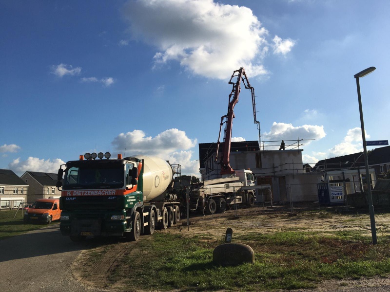

  • kevinvi
  • Registratie: Januari 2020
  • Laatst online: 13-01-2025
hallom schreef op woensdag 4 november 2020 @ 17:08:
En hoe is dat een 300L boiler met 5 personen die willen douchen? Sta je regelmatig onder een koude douche, of valt dat wel mee :9
Ik moet er niet aan denken dat ik een timer moet gaan zetten voor het douchen.. 8)7
Ik zou het eerlijk gezegd niet weten, gisteren is bij ons kavel de 2e verdiepingsvloer gestort. Dus dat douchen moet nog even wachten

Ze zijn deze week begonnen met het heien, dus eindelijk echt gestart, een feestelijke opening was er helaas niet, wel allemaal een flesje champagne gekregen.
Afbeeldingslocatie: https://scontent.fams1-1.fna.fbcdn.net/v/t1.0-9/123771468_10218762080266421_5332666833955121448_o.jpg?_nc_cat=107&ccb=2&_nc_sid=730e14&_nc_ohc=cIfHcxyGXigAX8zhTFd&_nc_ht=scontent.fams1-1.fna&oh=c3492d9e71379d8837341a149b44a37a&oe=5FCA138C
M'n vriendin heeft vervolgens gezocht op #Reesvelt en kwam gewoon onze nieuwe buren tegen.
