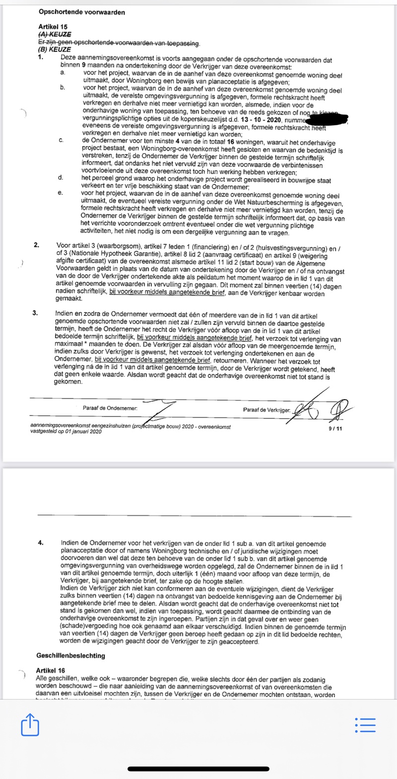

Ik ben even de draad kwijt, getekend op 13 Oktober en de hebben 9 maanden de tijd voor de opschortende voorwaarden. Dat is 13 Juli 2021.
Planning is eerste week november 2021 de woning ‘er op te zetten’.
Wanneer zou je dan ongeveer naar een notaris gaan? Logisch zou zijn in juli/augustus maar ze hebben toch geen 3 maanden nodig voor een fundering? De grond moet al bouwrijp zijn aangezien dat een opschortende voorwaarden is...

@HellBeast @Source90
Dit stukje. Woning is HSB en gaat eerste week november 21 ‘er op gezet worden’.
Ik vraag me dus alleen even af rond welke periode we naar de notaris zouden kunnen. Hebben het wel gevraagd en toen werd er gezegd ‘ongeveer 6 weken voor start bouw’. Ergens verwacht ik alleen wel dat ze meer dan 6 weken nodig hebben voor een complete fundering met alle voorzieningen...?

Als ik het zo lees, dan kunnen het slechts 4 dingen zijn.
1. Een bewijs van planacceptatie. Geen idee wat dat precies inhoud.
2.Vergunningen (Wanneer deze zijn aangevraagd duurt het meestal 2 tot 3 maanden voordat de vergunning er is (mits niemand een bezwaar maakt).
3. Bouwrijp maken van de grond. (duurt ook geen maanden)
4. Verkooppercentage (is tegenwoordig met de woningkrapte al snel behaald)
Ik zou eens goed informeren wat 1a nu precies is. En waarom dit zo lang moeten duren. Vaak willen ze (de bouwer) dat je al snel naar de notaris gaat, omdat je dan al eigenaar bent en een bepaald bedrag moet gaan betalen voor je grond. Je kunt in de praktijk pas naar de notaris als aan alle opschortende voorwaarden zijn voldaan.
Is het project zo ver van te voren gepland? Weet je wat meer over opschortende voorwaarde 1a?

Dit stukje is er ook nog:
Afbeeldingslocatie: https://tweakers.net/i/vZCbYz76y3kEbZxoeMMPAynMTss=/800x/filters:strip_icc():strip_exif()/f/image/bWv3tTIAQnRvmLLmMKEUTr2y.jpg?f=fotoalbum_large
Artikel 7 is dat je twee maanden de tijd hebt voor je hypotheek, artikel 9:
Afbeeldingslocatie: https://tweakers.net/i/g2xtB-xHOT2IzZp9YlXI1eCU6Rs=/800x/filters:strip_icc():strip_exif()/f/image/CyKa9U0F5mDfH0O38IEbEyIm.jpg?f=fotoalbum_large
Ik zou verwachten dat we na het verlopen van de ontbindende voorwaarden we binnen 6 weken bij de notaris zouden zitten voor de hypotheek...? Dan zouden we -in theorie- ook rond Januari er zitten?
Dus als we dan pech hebben zouden we straks 2 jaar lang dubbele lasten hebben :9
Interessante materie :+

Artikel 7 schuift mee met het begin van de bouw, dus ook met de opschortende voorwaarden. Je hoeft dus niet na 2 maanden na ondertekening van je voorlopig koopcontract de financiering al rond te hebben. Dat was bij mij ook niet zo.(En maar goed ook, want de Rabobank deed een goede 9 weken over het verstrekken van een hypotheekofferte.)

er staat dat je zo spoedig mogelijk naar de notaris kan/moet.
ECHTER als a of b al heeft plaatsgevonden, DAN binnen 6 weken.
Als jij je hypotheek rond hebt, zal de bank de hypotheek bij de notaris neerleggen. Notaris zal dan na de opschortende voorwaarden een tijdstip doorgeven aan jou.
INDIEN er al aan a of b is voldaan, DAN moet de notaris dit uiterlijk binnen 6 weken doen, anders zo snel mogelijk.
Zo lees ik hem.

Source90 schreef op zondag 1 november 2020 @ 14:03:
Dus hoe dan ook: we zitten niet pas in Juli bij een notaris (zoals we nu denken/dachten)? Ondanks ‘opschortende voorwaarden’?

Dit staat op de website van Woningborg:
Houdt u er in geval van opschortende voorwaarden rekening mee, dat u pas naar de notaris gaat nadat de opschortende voorwaarden tijdig zijn vervuld en de overeenkomst niet meer kan worden ontbonden vanwege het niet verkrijgen van de financiering of het Woningborg-certificaat.
Is er sprake van levering middels Groninger akte, dan gelden er andere regels voor het moment van notariële levering.
Het kan dus gebeuren dat er tussen het moment dat u de overeenkomst heeft getekend en het moment van de notariële levering van de grond ruim een jaar zit. En dan moet de verdere realisatie van de door u gekochte woning nog plaatsvinden. Op zich dus geen ongebruikelijke situatie, maar wel iets om van te voren op bedacht te zijn.

Toppe schreef op zondag 1 november 2020 @ 14:08:
Dat ligt eraan wanneer aan de opschortende voorwaarden zijn voldaan. Pas daarna kun je naar de notaris. Eerder niet. Als ze in juli pas aan de opschortende voorwaarden voldoen, dan is het wel na juli.
