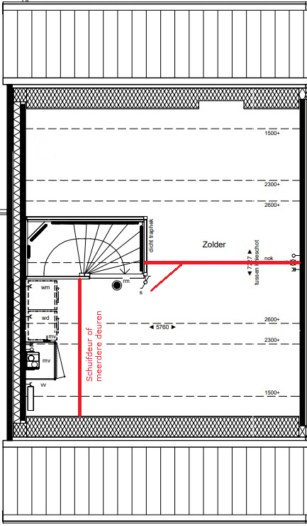

Pannencouque schreef op woensdag 21 oktober 2020 @ 08:48:
Doel van de zolder: 1 werkkamer en 1 hobby/werkkamer. In de grootste kamer kan eventueel in de hoek nog een logeerbed komen te staan. Mocht er ruimte voor zijn, kan in de andere werkkamer eventueel nog een stoel met tv en console geplaatst worden (maar die kans is <10%). Gezien de aard van het werk is het belangrijk dat de werkruimtes gescheiden zijn en afgesloten kunnen worden. Bij voorkeur hebben we de wasruimte hier ook van gescheiden.
Als je die wasruimte nou eens heel klein maakt als een hoekje in een andere kamer?
Zorg voor een wand met deuren die goed isoleren voor het geluid, want je wilt niet met de wasmachine/droger op de achtergrond bellen met collega's.
De andere wand kun je naar wens nog verplaatsen. Heb hem nu even in het midden gezet zodat je 2 grote kamers krijgt. De onderste kan werkkamer zijn met hoekje waar een wasrek kan staan (uit het zicht van de webcam) en de grote kamer kan meteen hobbykamer zijn.
Als je de bestemming van de kamers handig doet is het ook geen bezwaar dat er geen gang is. Want met een gang hou je een erg smal kamertje over.

  • Wolly
@Pannencouque Rottig geplaatst die trap, hoe is de indeling op de 1e etage?
Voor een werkkamer heb je natuurlijk niet bijster veel ruimte nodig, met een muurtje + 2 deuren op de lijn waar nu Zolder staat ben je er dan al.

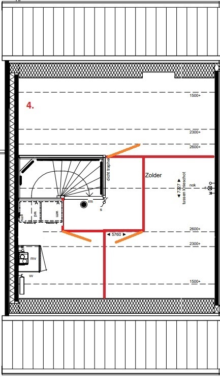

Verzoek om even mee te denken.
Optie 4:
Voordelen: beide werkruimtes voldoende oppervlakte.
Nadelen: de kleinste kamer heeft wel wat creativiteit nodig met de inrichting.
Ik neig zelf nu naar optie 2 of 4, maar ben eigenlijk ook benieuwd naar wat input. Wat zouden jullie doen, welke voor- en nadelen heb ik zelf nog niet overwogen maar zien jullie juist?
Ik zou optie 4 doen. Dan heb je een grote wasruimte (makkelijk voor spullen die onvermijdelijk bij wassen horen) en een grote onderste slaapkamer. De bovenste slaapkamer wordt toch wel groter door de dakkapel, het bureau kan daar dan mooi in staan.
Bedenk ook even wat je dagelijkse routine is. Een overloop waarvandaan je in alle kamers kunt komen, is echt heel handig hoor. Zonder overloop betekent het dat de persoon die in de andere kamer werkt voor ieder wissewasje eerst door een andere kamer moet, dit zou mij teveel afleiden. Optie 6 vind ik een veel te lange smalle kamer opleveren en een te kleine bovenste kamer die overblijft. Ik zou gewoon de oppervlakte van 3 kamers maximaliseren (dus optie 4) Of je de de wasruimte bij de overloop wilt betrekken is dan nog een punt, als je niet houdt van bijgeluiden zou er bij optie 4 nog een extra deur kunnen tussen wasruimte en overloop.

896gerard schreef op woensdag 21 oktober 2020 @ 14:38:
Ik wilde het net posten, ik zou ook voor 4 gaan maar wel het washok dicht maken! We draaien vaak een was in de nacht en als we die deur vergeten dicht te doen dan heb je veel last van herrie een verdieping lager.
Ik zou ook even wat dimensies erbij zetten om voor jezelf een beter idee te krijgen hoe groot het gaat worden. Voor een puur thuiswerk plek heb je niet veel ruimte nodig, daglicht en een buro. Meer niet natuurlijk :)
edit: Mocht je te weinig ruimte hebben voor de wasmachine/droger, kan je ze ook stapelen en tegen de trap plaatsen. Dan heb je opeens heel bewegingsruimte als er een muurtje loopt vanaf de trap

Farmerwood schreef op woensdag 21 oktober 2020 @ 14:46:
Het is ook zonde om een grote wasruimte te hebben waar 1 a 2x per week een rekje was staat en die ruimte de rest van de tijd niet te benutten. Merk in ons huidige huurhuis dat daardoor veel ruimte onbenut blijft. Daarom mijn bovenstaande voorstel de wasruimte dicht te maken en klein te houden. Dan is de ruimte voor het washok voor meerdere doelen bruikbaar. (In de nacht was drogen bv en overdag voor iets anders)
Klopt, het hangt er natuurlijk maar net vanaf of er heel veel gewassen moet worden of dat er in de ruimte daarachter veel thuisgewerkt moet worden. Schuifdeuren is helemaal zo'n gek idee niet.

Persoonlijk zou ik kijken of het zo lukt:
Afbeeldingslocatie: https://tweakers.net/i/awmzWI-fgRJni1_2mAPhMfmSeHc=/full-fit-in/4920x3264/filters:max_bytes(3145728):no_upscale():strip_icc():fill(white):strip_exif()/f/image/dvR1SGxGEoEmvPPu18fYqVLn.jpg?f=user_large
Je kan kijken of het past of je de droger/wasmachine kan plaatsen tegen de trap, zo niet kan je ze wel stapelen. En de muur tussen washok en kantoor kan je zover mogelijk naar links plaatsen.
Een deel van het washok kan je dan ook eventueel als berging gebruiken of als droogruimte.

W.Cor schreef op woensdag 21 oktober 2020 @ 13:22:
@Pannecouke. Ikzelf zou voor optie 5 gaan, de meest effectieve ruimtes zonder lastige hoeken.
Als het 2 werkruimtes zijn lijkt het me toch niet zo erg om 1 of 2x per dag door elkaars kamer te lopen.
Het zou iets anders zijn als er 2 (toekomstige) pubers moeten slapen/leren/leven.
Moeten deze kamers hier later wel voor gebruikt worden dan zou ik voor optie 4 gaan.
Maar 2 volwassenen moeten echt wel door een kamer kunnen lopen zonder een ander te storen.

Farmerwood schreef op woensdag 21 oktober 2020 @ 13:22:
Mooi idee, hebben we net serieus naar gekeken maar dan houden we alsnog een open ruimte over, dat is helaas niet erg geschikt. Het idee van het washok goed isoleren en meer afsluiten ipv open laten bevalt wel goed, dat nemen we zeker mee.
Helder. Ik zoek die afleiding inderdaad ook niet en dat is met het oog op de toekomst ook niet gewenst. Optie 6 ben ik ook bang dat je een verdomhoekje creëert waar je 99% van het jaar niets mee doet. Het idee van de wasruimte goed afwerken en isoleren neem ik zeker mee.
kepler schreef op woensdag 21 oktober 2020 @ 14:44:
Helder. We kunnen inderdaad wel wat puzzelen met tekenwerk.
Vooralsnog hebben we geen droger, maar die zal er wel gaan komen. Grote kans dat we inderdaad gaan stapelen, stuk efficiënter met de ruimte.

kepler schreef op woensdag 21 oktober 2020 @ 14:55:
Dit is inderdaad een beetje de uitwerking van wat hiervoor ook al enkele keren genoemd is, en zeker een optie. Jammere is dan wel dat het daglicht van de dakkapellen niet tot de trap reikt, dus dan zouden we één van de deur met glas erin moeten nemen, maar da's geen probleem natuurlijk. Je hebt dan wel mooi afgebakende ruimtes en kunt inderdaad nog wat spelen met de muur tussen werkkamer en waskamer.

De technische ruimte laten verkleinen zodat je er alleen de apparatuur hebt staan en de ruimte daarbuiten groter wordt. Dan kun je de ruimte alsnog praktisch gebruiken. Volgens de wooncoach was dit onbespreekbaar omdat we de woning met deze indeling hebben gekocht, maar ik heb natuurlijk meteen tegengeworpen dat we technische ruimte ook met een andere indeling hebben gekocht en dat die dan kennelijk nog wel kan worden gewijzigd.

Zou het een optie zijn om de droger en wasmachine tegen de onderste wand te plaatsen? Dan heb je nog best veel ruimte over om te strijken etc. Boven de drogers / wasmachine kan je dan evt nog wat planken leggen?
Ook een goede oplossing idd, thanks!
Onze voorkeur heeft nog steeds de wasmachine en droger opgestapeld naast de pijpen als daar genoeg ruimte voor is of gemaakt kan worden. Dan moeten ze daar maar een extra stopcontact maken en hebben we als doekje voor het bloeden het stopcontact gratis dat ze nu al hebben gemaakt.
Jouw oplossing is een goed alternatief mocht dat niet lukken. In ieder geval beter dan wat ze nu bedacht hebben, serieus hoe kom je er op :'( Het is al vaker benoemd, maar hypocrisie in de (project)bouw is toch wel schrijnend. Als je de bouwer of wooncoach zou vragen of ze er blij van zouden worden in hun eigen huis, zouden ze denk ik ook nee zeggen. Er zijn zoveel betere en werkbare alternatieven te bedenken.
