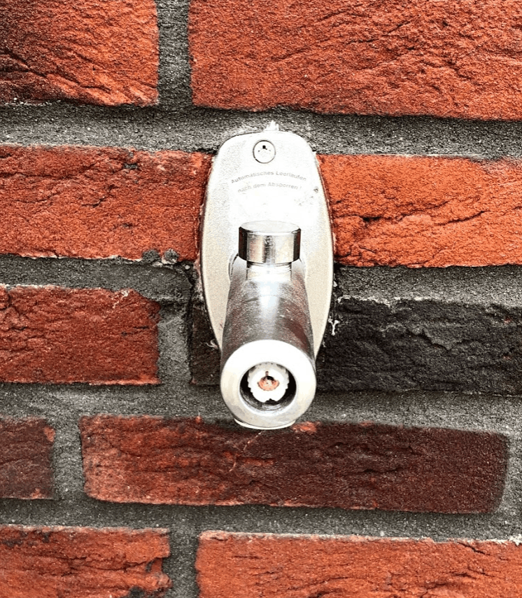

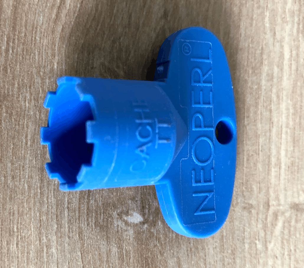

Waarschijnlijk een n00b vraag, maar dit is de buitenkraan die is opgeleverd vanuit de nieuwbouw. Hoe maak ik hier een "echte" werkende kraan van? Ik wil er een slang op aansluiten voor het besproeien van de tuin.
Afbeeldingslocatie: https://tweakers.net/ext/f/hgE3hkt5hD5vpA6JvSIzzpcW/medium.png
Afbeeldingslocatie: https://tweakers.net/ext/f/7HCaA11l492GA3XbB1JOtdFD/medium.png
Sleutel erin en draaien? :)

Hmmm, OK. Ik dacht dat een echte kraan zou worden met een draaiknop ipv een plastic ding om open en dicht te draaien.
DutchAddick schreef op zaterdag 13 april 2019 @ 16:06:
Aan de voorzijde van het huis? Meestal zit er dan een sleutel op zodat niet iedereen zomaar je kraan kan gebruiken.
Als het achter in de tuin is dan is het wel vreemd. Je kan er niet eens een gardena tuinslang in klikken.
Is aan de achterkant van het huis.

Verwijderd schreef op zaterdag 13 april 2019 @ 16:39:
Onderaan zit toch een schroefdraad ?

Normaal wel maar zijn kraan niet lijkt op de foto's. Lijkt meer een kraan met een knop waar dan water uitkomt. Kan het mis hebben hoor.

DutchAddick schreef op zaterdag 13 april 2019 @ 11:18:
Is dit niet een vorstvrije buitenkraan zoals deze:
https://www.kranenspecial...-mm-chroom-k57702015.html
  • DutchAddick
  • Laatst online: 09-10 10:00
Klopt. Ik zou er graag bovenop een draaiknop op willen zetten, dat zou toch moeten kunnen?
Dus dat je hem eenmalig opendraait met de plastic sleuten en dan alles regelt met de draaiknop?

  • JaMaaT
  • Laatst online: 28-11 23:24
DutchAddick schreef op maandag 15 april 2019 @ 12:19:
Dat kan nu dus niet? Kan me voorstellen dat de blauwe is voor het definitief afsluiten van de watertoevoer en de draaiknop bovenop voor de "dagelijkse" bediening.
Of is het rondje bovenop geen draaiknop?
  • DutchAddick
JaMaaT schreef op woensdag 17 april 2019 @ 22:30:
Ik heb nu bij de originele leverancier een draaiknop voor bovenop besteld, ben benieuwd of dat gaat werken.
Maar in principe zou dat inderdaad mogelijk moeten zijn voor dagelijks gebruik.
