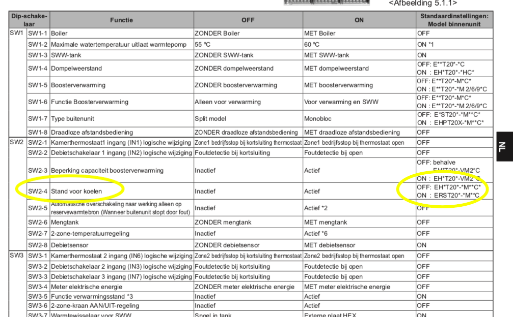

Iemand kennis van het volgende?
Wij bewonen sinds oktober een nieuwbouwwoning volgens het MorgenWonen concept van Volkerwessels. Dus een nul-op-de-meter- woning.
Nu hebben we o.a. een Mitsubishi EHST20D-VM2C warmtepomp, die wordt voor van alles ingezet maar niet voor koelen. Is dit mogelijk, hoe, kosten voor ombouwen?
Ik sprak pas iemand die aangaf dat het units zijn met mogelijkheid tot koelen en dat dit softwarematig aangepast zou kunnen worden.
Binnenunit: EHST20D-VM2C
Buitenunit: PUHZ-SW50VKA
  • FrancD
  • Registratie: September 2018
  • Laatst online: 23-05 17:24
Volgens mij heb je dan deze binnenunit nodig: eRst20d-vm2c Dus een R in plaats van een H.

FrancD schreef op woensdag 31 juli 2019 @ 15:22:
H van Heat?
R van Reverse?
Klopt helemaal! Zie afbeelding:
Afbeeldingslocatie: https://tweakers.net/ext/f/JE3AvKTWEfABH3zeOksL3Db1/thumb.jpg
Of het softwarematig is aan te passen weet ik zo niet maar wat in ieder geval een verschil is is dat de modellen die geschikt zijn voor koelen een extra rek van ca 30 cm hoogte eronder hebben met een lekbak voor condenswater. Ik heb zelf niet de indruk dat er heel veel condenswater ontstaat bij koelen maar dat kan uiteraard wel en als je cillinderunit direct op de grond staat is er geen (goede) manier om dit op te vangen. Wel iets om rekening mee te houden dus in jouw geval @Lucifertje. Is ook niet zo gemakkelijk op te lossen want als je een dergelijk rek of lekbak achteraf moet plaatsen onder een unit met ingebouwde boiler (die jij hebt aan je typenummer te zien) moet hij los van de vloer komen en dan moet al het leidingwerk aangepast worden.

Klinkt als een nieuw mainboard in je binnenunit, die kost ongeveer 700.
Je kan kijken of je op het mainboard van de binnenunit de dipwitch voor koelen hebt en op aan kan zetten. Maar ik denk niet dat dit werkt.

Normaal staat inderdaad de 2e letter R voor reverse dus koelen.
Wat er gebeurt als je de dipswitch omzet weet ik eigenlijk niet.
PVOUPUT - 13.400WP - Twente
  • koevlaas2
  • Laatst online: 01-11 18:11
koevlaas2
Grolsch schreef op woensdag 31 juli 2019 @ 20:53:
Waarschijnlijk gewoon niks.

Ik denk eigenlijk dat de print gewoon hetzelfde is in de binnenunit. Het prijsverschil is denk ik voor de onderconstructie die wordt meegeleverd bij een unit die kan koelen. Dat prijsverschil is natuurlijk geen 700 euro normaal gesproken (eerder 200 oid) maar er zijn vooral bij nieuwbouw natuurlijk nogal wat partijen die er wat op willen verdienen. Met name omdat je dan afwijkt van de standaard oplevering.
Ik vermoed zelf eigenlijk, maar ik zou het gewoon proberen als ik @Lucifertje was dat als je dipswitch SW2-4 actief zet (Die zal standaard uit staan in dat model) de unit het menu om te koelen erbij krijgt op de controller.
Afbeeldingslocatie: https://tweakers.net/ext/f/OaJdG6wMLLddRLdPGr3Usiae/thumb.png
Mogelijk kun je gewoon koelen wel gebruiken als je de temperatuur van het water niet al te laag laat komen (en dus het ontstaan van condenswater beperkt). Ik heb zelf dit jaar 3 dagen gekoeld (tot nu toe) en vorig jaar 2 dagen maar ik zie bij mij bij een vaste Ta van 18 graden geen condens in die bak komen. Maar als je wel veel condens krijgt (is ook weersafhankelijk ivm luchtvochtigheid dus ik zou het in de gaten blijven houden tijdens koelen) is zo'n lekbak die bij het model dat standaard kan koelen wordt meegeleverd:
Afbeeldingslocatie: https://tweakers.net/ext/f/sYz6A5oFMzchxTY4b3JygC0a/thumb.png

Ik kan me haast niet voorstellen dat DS2-4 ervoor gaat zorgen dat een EHSC-XXXX gaat koelen, maar ik zou zeggen probeer het. Veel kan er naar mijn mening niet verkeerd gaan.
Ik verwacht dat er nog wel ergens een hardware beperking is welke je niet zelf kan aanpassen.
Tip voor @Lucifertje , dip switches altijd geheel spanningsloos verzetten.

Grolsch schreef op donderdag 1 augustus 2019 @ 10:38:

godfriedd schreef op donderdag 1 augustus 2019 @ 10:47:
Mij zou het niet verbazen hoor. Bedrijven willen de hardware altijd zoveel mogelijk gelijk houden, bovendien is de koelfunctie in de vorm van een defrost in de winter ook nodig (bij Mitsu's is net als bij veel andere merken de defrost dmv een omgekeerde cyclus ofwel tijdelijk koelen ipv verwarmen waarbij dus warmte uit de woning wordt onttrokken en aan de buitenunit wordt afgegeven). Dus volgens mij is alle hardware toch al aanwezig. Uitproberen kan lijkt mij niet veel kwaad mits de spanning er even wordt afgehaald. Goede tip.
Helemaal mee eens hoor, technisch hoort het ook gewoon te werken, alle componenten zijn aanwezig.
Maar 1 simpele DS omzetten lijkt mij te eenvoudig, ik vermoed dus dat er ergens anders een beperking zit, maar daar gaan we achterkomen als @Lucifertje het wil proberen.
