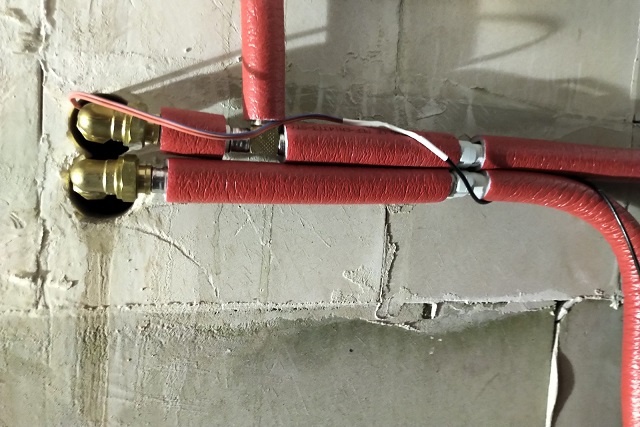

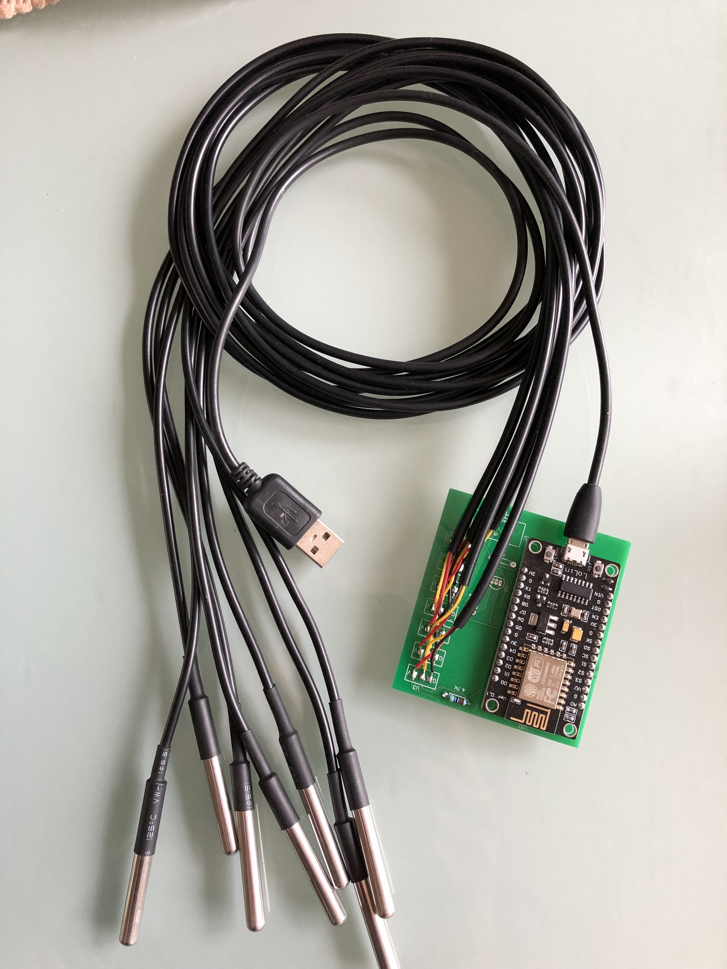

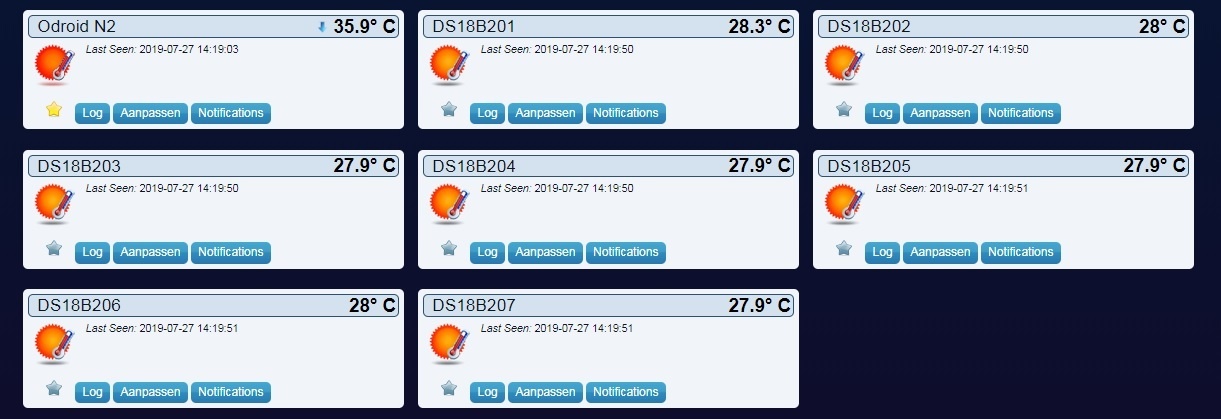

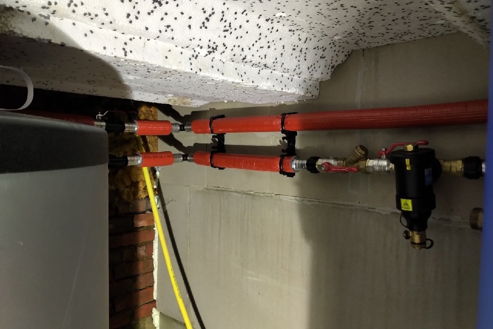

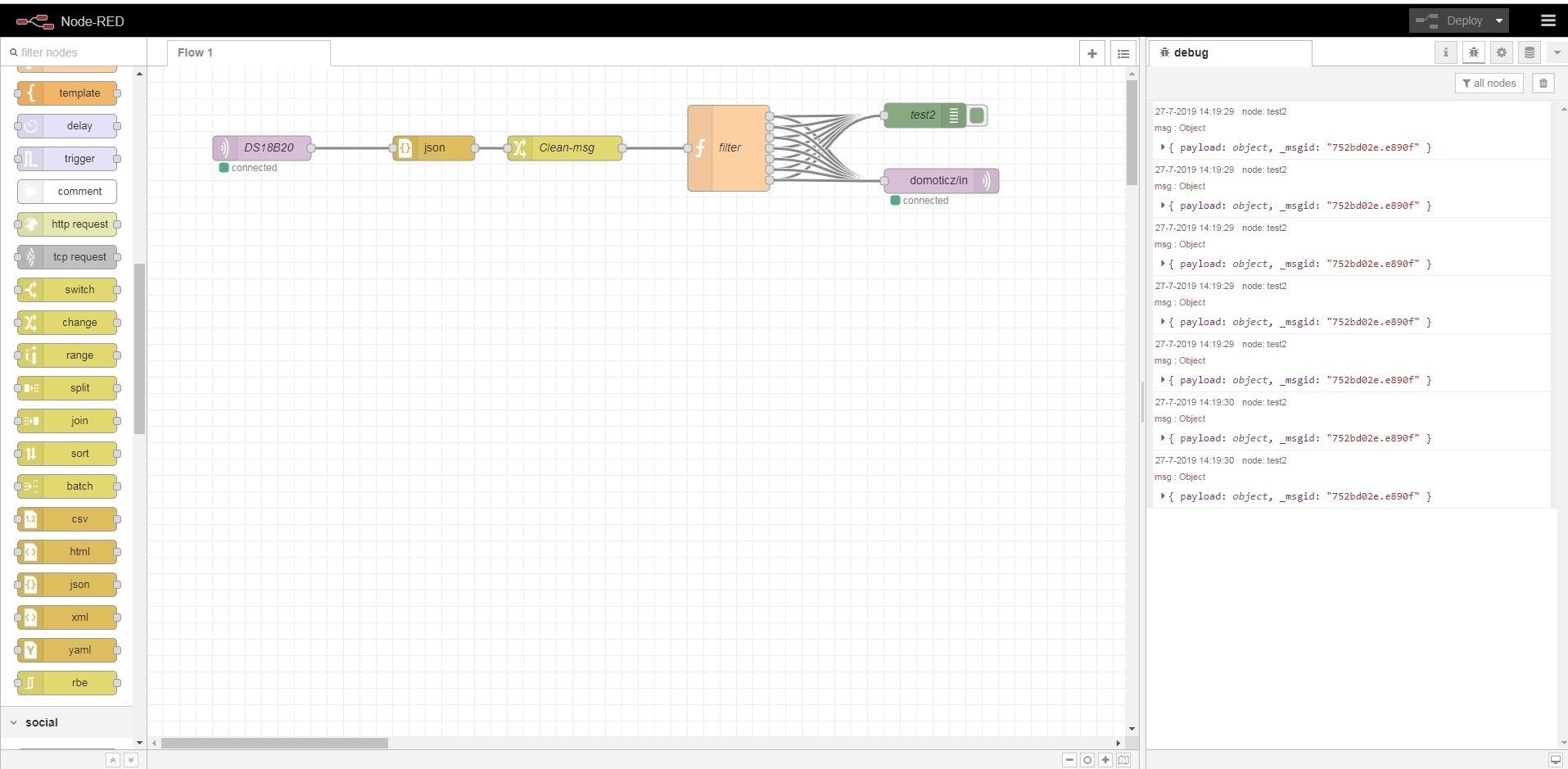

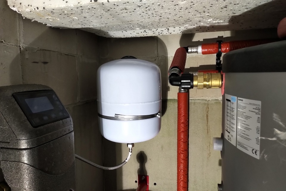

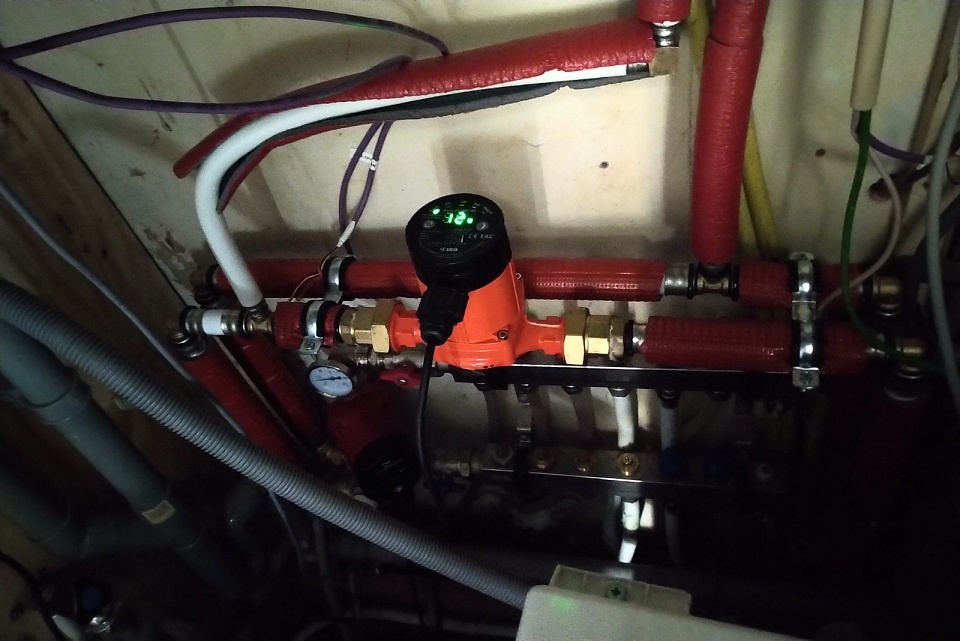

Hier wat foto's van de installatie,
Afbeeldingslocatie: https://tweakers.net/ext/f/zxKLpkrNXkdMt4Z4ZEfXDDYU/medium.jpg
Afbeeldingslocatie: https://tweakers.net/ext/f/6GHGDXGG7YNQBT6k4SurX1t1/medium.jpg
Afbeeldingslocatie: https://tweakers.net/ext/f/KUKA8MuKkdgqk8Bby3jtDCxI/medium.jpg
Afbeeldingslocatie: https://tweakers.net/ext/f/N4WiQXfZT0qpnDRWCLpPfANc/medium.jpg
Afbeeldingslocatie: https://tweakers.net/ext/f/06Ih18GBfUjbEoZAeTn1hpAn/medium.jpg

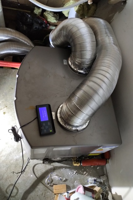

Dit is de ventilatielucht warmtepomp voor de douchewater tank. Deze moet nog aangesloten worden op de sanitair boiler in de kelder en dan heb ik in principe alles gasloos en kan de CV ketel van de muur, deze draait nu nog voor het douche water.
Afbeeldingslocatie: https://tweakers.net/ext/f/ujXyUVi7fuPpGTV4s5t9x5yS/medium.jpg
[ Voor 25% gewijzigd door arjan_1980 op 27-07-2019 08:18 ]
  • Oxellaar
De pomp op deze foto mag zo niet gemonteerd worden. Motor mag niet naar boven staan, zo kan er namelijk lucht in de motor blijven hangen, op de plek waar eigenlijk water hoort te zitten.
Water zorgt voor koeling en smering.
Ook de lagers worden zo verkeerd belast
Ik zou hem even een kwart slag draaien
[ Voor 10% gewijzigd door Oxellaar op 27-07-2019 08:37 ]

@jebice Wat ik nog mis bij jouw verhaal is minimaal het huidige (extra) electraverbruik t.o.v. het "gastijdperk".
@arjan_1980 Wat hangt daar voor een grijs kastje (PS isolatie?) tegen de muur (op foto 1 en 3).
Warmtewisselaar?
@Grolsch Geen 70°C met een WP? - De propaan L/W-wp van alpha-innotec wel (volgens hun eigen zeggen).
Maar de COP is dan natuurlijk (natuurkundig) bedroevend slecht, kan niet anders
[ Voor 61% gewijzigd door dunklefaser op 27-07-2019 09:47 ]

dunklefaser schreef op zaterdag 27 juli 2019 @ 09:39:
Totaal was het voor ons 7800kwh. Ik heb nog geen aparte meter op de WP zitten maar ik schat dat de WP ongeveer 50% van dit verbruik pakt.
Zonnepanelen en een WP boiler staan nog op de rit.
  • arjan_1980
  • Laatst online: 06-10-2023
Das wel een goede, had hem eerst naar beneden staan, maar gedraaid omdat er tijdelijk nog een wasmachine voor staat en ik daardoor hem niet kon aflezen, moet aankomende week toch een flowmeter op de verdeler vervangen zet ik hem gelijk even goed.
Oxellaar schreef op zaterdag 27 juli 2019 @ 08:33:
  • arjan_1980
Warmtewisselaar?
Dat is de regelaar voor de zonneboiler, regelt de flow van de circulatie over de zonnepanelen.

@arjan_1980 Mooi werk!
Maar ... ik vermoed dat je een thermosifon probleem hebt (daar worstel ik momenteel ook mee)
Ik zie hier geen sifon:
Afbeeldingslocatie: https://tweakers.net/ext/f/KUKA8MuKkdgqk8Bby3jtDCxI/full.jpg
Gezien de kelder positie en een directe pijp naar boven(?) zal hier zeer eenvoudig thermosifon ontstaan.
In dit document wordt een sifon diepte aangeraden van 12x de inner-diameter.
www.spf.ch/fileadmin/user...icht-aR-Siphon-171129.pdf
Lees ook even @Andrehj :
Andrehj in "Lucht/Water warmtepomp om mee te verwarmen en koelen #6"
Dus direct na de warme inlaat/uitlaat ca 240mm naar beneden en weer omhoog.
Bij mij begon het thermosiphon effect pas na volledige isolatie van de buizen en bij hogere boiler temperatuur (na legionella run)
  • arjan_1980
De warmte boiler in de foto word alleen gebruikt voor de CV installatie, dus koeling en verwarming. Wel interessante materie, ik zal er eens doorheen lopen, ben geen expert en elke dag leer je weer wat bij.
Domosapiens schreef op zaterdag 27 juli 2019 @ 12:03:
  • Domosapiens
  • Registratie: Juni 2015
  • Laatst online: 23-01-2024
De warmte boiler in de foto wordt alleen gebruikt voor de CV installatie
Welk merk/type boiler heb je?
Lijkt een RVS boiler gemaakt door DJG, maar met ander merk erop.
  • amarkest
  • Laatst online: 01-11 22:00

Ik heb twee vaten staan, een is van Hewalex (de grijze met de dikke leidingen erop) dit is een stalen vat welke gebruikt word als buffer voor mijn warmtepomp.
Ik heb er bij naast een RVS vat staan, merk onbekend, gekocht via marktplaats, dit vat zal voor douchewater gaan dienen.
De zonnepanelen en de regelaar gebruiken een voorkeurs regeling, de panelen kunnen dus meehelpen met het verwarmen van CV water als het douchewater vat volledig geladen is.
Het douchewater gedeelte word ondersteund door de ventilatie warmtepomp.
Ik heb ook nog een volledig zelfrijnigende pellet ketel staan van 20Kw, deze zal als backup dienen, bij veel warmwater vraag kan deze ook hierin bijspringen, die zal dan circuleren over de bovenste spiralen in de tank.
Het word geen simpele installatie, daarom dat er ook een domotica systeem achterhangt, voor monitoring en sturing bij de diverse scenarios.
Voor de sturing ga ik Wago PLC gebruiken, een hoofd unit en meerdere slaves waar nodig, die slaves gaan over het UTP netwerk thuis.
Domosapiens schreef op zaterdag 27 juli 2019 @ 12:19:
[ Voor 6% gewijzigd door arjan_1980 op 27-07-2019 14:00 ]

  • AUijtdehaag
AUijtdehaag
@Speedy-Andre
Omdat ze nog geen (vaste) bestemming hebben....
Maar ik denk elke vvw groep op de retour en nog een paar op de ventilatie wtw en douche wtw
Afbeeldingslocatie: https://tweakers.net/ext/f/0oSxFCoHgPEQDJVuI0GE9XTX/thumb.jpg
@Naalroc
Tutorial?
tasmota mqtt via wifi -> node-red mqtt -> mqtt domoticz. :+
Afbeeldingslocatie: https://tweakers.net/ext/f/KBA3dFt7cCqvZvpjhaZ7kV86/thumb.jpg

Ik hang de sensors aan een Nodemcu met Espeasy die direct aan Domoticz rapporteert.
Met mqtt heb je misschien wat minder missers in de overdracht O-)
Het mooie groene printje is handig en misschien wat meer draad aan enkele sensors.

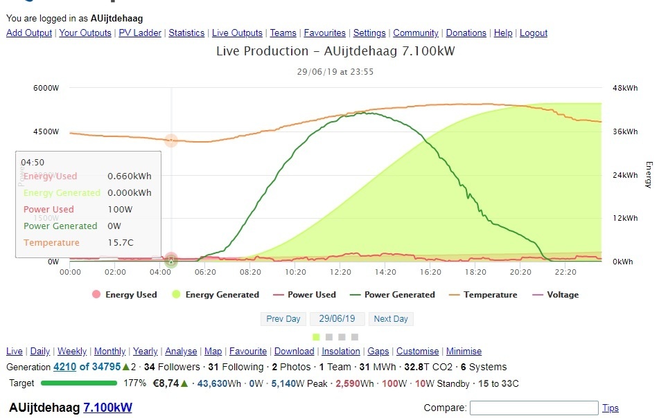

  • AUijtdehaag
AUijtdehaag
@arjan_1980
Nog 1 keertje off topic.
Wat is je sluipverbruik gedurende de nacht?
Ik zit op 100 watt...(bij koelkast uit) Grotendeels is dat de ventilatiewtw.
Afbeeldingslocatie: https://tweakers.net/ext/f/3dC5iy0Wd2W3OQAtBZzJrpgi/thumb.jpg
Mijn domotica server (odroid N2) verbruikt 5 watt
En wifi is hier nodig, om de mitsubishi warmtepomp op afstand te starten en te monitoren (melcloud)
[ Voor 37% gewijzigd door AUijtdehaag op 27-07-2019 16:58 ]

PVOUPUT - 13.400WP - Twente
  • AUijtdehaag
AUijtdehaag
Ik zag het aan de wifi adapter die oranje knipperde. (ipv enkel groen)

Mbt digitale monitoring, ik wil best betalen hoor, maar ik weet domweg niet waar ik moet beginnen.
Ik wil graag zo'n grafana dashboards, en in totaal iets van 10 sensoren.
Iemand die mij wil helpen hier mee? Als de hardware maar besteld is dan ben ik onderweg.
  • Domosapiens
@Grolsch
Dit is wat ik gebruik ESPEasy, ism Domoticz:
https://www.letscontrolit.../viewtopic.php?f=2&t=5955
Ook geschikt voor #8 DS18B20 sensors
[ Voor 9% gewijzigd door Domosapiens op 27-07-2019 18:44 ]

@ronaldmathies heeft mij ook wel eens geholpen, maar ik heb iemand nodig die de "prut" voor mij besteld. Ik ben wel handig met software maar ben geen programmeur.

Dit gaat mij dus boven de pet, lever je ook kant en klare setjes ? :P
