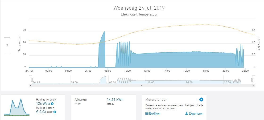

Sinds Melcloud temperaturen per minuut bij houdt kan ik het perfect zien gebeuren.
De regeling gaat tot T-setpoint -1 en gaat dan pendelen. Setpoint staat bij mij op 15 graden en hij gaat tot 14 en daarna uit met de fluit en pendelen.
Afbeeldingslocatie: https://www.mupload.nl/img/1oix3eo61pie.jpg
Waarom zou hij 's middags verder terugmoduleren (p.s. hint, let op de buitentemperatuur) ;)

Goede vraag, daar heb ik helaas het antwoord niet op. Exacte hetzelfde "probleem" zie je met verwarmen. Hoge T buiten en lage Ta (wat je graag wil vanwege comfort en COP) heeft hetzelfde resultaat. En heel leuk en grappig dat een WP volgens de reclame folder kan terug Moduleren tot 1200Watt thermisch, maar bij welke temperaturen dat is zegt men dan niet......
@koevlaas2 , @Oxellaar heeft het wel eens uitgelegd, misschien dat hij dat nog eens wil doen O-)

Grolsch schreef op dinsdag 23 juli 2019 @ 23:49:
Wat doet het met T binnen dat je in blokken sterk koelt, veranderdt dat langzaam door massa vloer neem ik aan ?
De W/W pomp hier draait met 150 watt of zoiets maar wel grootste deel van de dag. Er gaat niet eens erg koud water de vloer in, lets van 19 graden, maar het blijft rond 21.5 binnen.
Hij is vannacht afgeslagen en zal straks wel weer aan gaan als de binnen temperstuur oploopt door zon instraling (ondanks de screens en rolluiken)
Kan een (jouw) L/W niet genoeg terug moduleren zodat hij moet pendelen ?

Hier zelfde gedrag, 10:20 uur gisteren aangeslagen, hij loopt nog steeds, want ik heb de thermostaat lager gezet. Beetje voorkoelen De hele dag 19.4 graden naar de vv. Ik houd de binnentemperatuur op 23/23.5 graden, dat vinden wij een prima temperatuur. En geen pendelen, maar dat is logisch, de compressor loopt ook niet.

jacovn schreef op woensdag 24 juli 2019 @ 06:50:
Nagenoeg niets, net zoals met verwarmen een hele stabiele Tbinnen door de massa.
De keuken (zuidkant, vol in de ramen) begint 's ochtends rond de 22 graden en eindigde gisteravond rond de 22,8.
De woonkamer begint 's ochtends met 21,8 en eindigde gisteravond met 22,3.
Yup', dat is het probleem, het oude type Zubadan is een echte krachtpatser met als sterkste punt hoge vermogen bij extreem lage buitentemperaturen en hoge aanvoertemperaturen, maar terugmoduleren naar een laag niveau is niet zijn/haar sterkste punt, vooral niet bij hoge Ta temperaturen bij koelen, of lage Ta temperaturen bij verwarmen. Bij het nieuwe type YAA Zubadans is dat aanzienlijk verbetert, maar die was in "mijn tijd" nog niet te koop :)

@Grolsch heeft kennelijk weer helemaal gelijk: zo rond de 30* Tb houdt hij 's morgens op te pendelen, en begint 's avonds rond deze temperatuur weer;
Afbeeldingslocatie: https://tweakers.net/ext/f/OsBaUGAnPuVbnb2RV2b4I3lA/thumb.jpg
(De piek om 7 uur is SWW)
Heb de pomp nu maar uit gezet.
Maar vandaag werd mijn #33 grote radiator in mijn hobbyhok wel nat, en de leidingen, waar niet geïsoleerd, ook.
Daar is het nu 19,5* en 92%RV.
Kamervloer is lekker koel, en nergens hier vocht, temp. is 23,5*, en dat is prima; morgen weer een kans :)

Zo, nu weer in blokprogramma koelen, de warmte is eruit :P
Rond 22.00 zie je exact waarom ik blok koeling toepas :P
Afbeeldingslocatie: https://www.mupload.nl/img/upvneif5.jpg
De Mitsu Zubadan kent geen standje "rustig" :P
[Edit]
Hij ging pendelen omdat mijn danfoss om 2200 volgens winter programma alle zones dicht gooit op dat tijdstip 8)7
[ Voor 21% gewijzigd door Grolsch op 26-07-2019 06:45 ]
