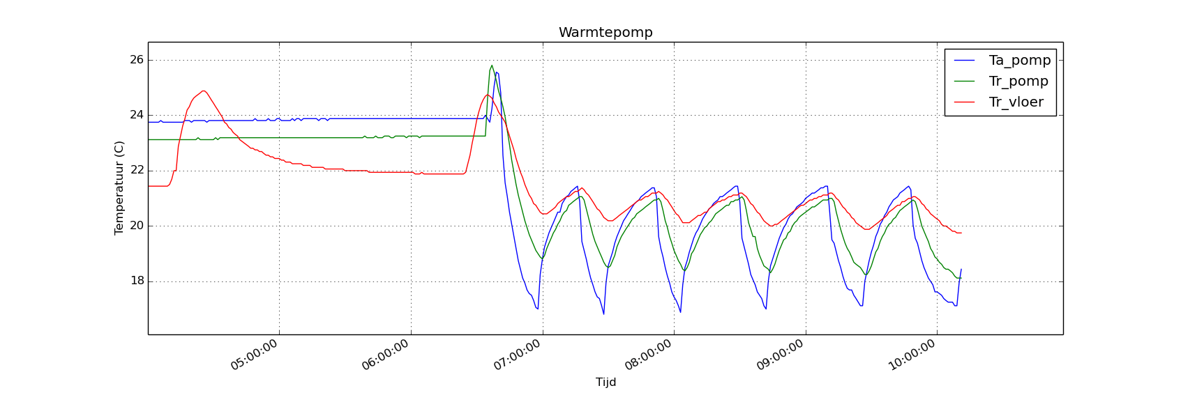

In verband met de verwachtte hitte van de komende dagen staat de warmtepomp (Itho HPS-55 / 5,5KW) al een aantal dagen op koelmodus. Duidelijk te zien dat ie de afgelopen dagen erg veel aan het pendelen was, maar nu de temperatuur buiten ook daadwerkelijk toeneemt is mooi te zien dat de runs langer worden. Ben benieuwd of we het punt bereiken dat hij niet meer pendelt maar volcontinu aanstaat.
Overigens gebruik ik de pomp nu alleen voor het koelen van de vloer op de begane grond, de rest van het huis gaat met airco's. Temperatuur in de woonkamer is nu 23 graden (heb ik niet in de grafiek gekregen), en is dat al een aantal dagen stabiel. Hopelijk is dat over een aantal dagen nog steeds het geval.
Warmtepomp koeling
Wat voor gedrag zien jullie bij koelen? Ook veel gependel?
[ Voor 8% gewijzigd door vistu op 23-07-2019 12:16 ]

vistu schreef op dinsdag 23 juli 2019 @ 12:16:
[Afbeelding: Warmtepomp koeling]
Nee, ik verwarm nu in 3 blokken van 2 uur met 2 uur pauze ertussen :P Dat voorkomt gependel, anders gegarandeerd bij mij :P
Koelen gaat met 1700Watt elektrisch bij mij, dus thermisch zo'n 9KW :P Dat is niet echt "Rustig" te noemen, dus in die 6 uur dat ik per dag koel, koel ik zo'n 50kWh thermisch :P
Dat bij warmere temperaturen het gependel minder is, dat komt omdat de WP (die van mij in ieder geval) bij hogere Tbuiten verder kan terugmoduleren.
Verder ruimtetemperatuur mooi stabiel, vanochtend was het zelfs 21,5 in de woonkamer, wat ik aan de koude kant vind met deze temperaturen. Zal vanavond wel warmer zijn.
[ Voor 12% gewijzigd door Grolsch op 23-07-2019 12:28 ]

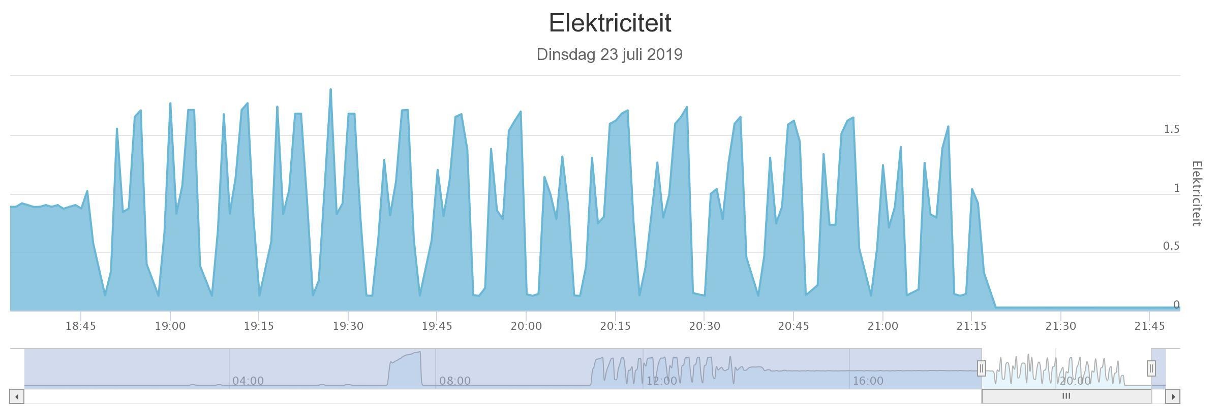

Je ziet duidelijk in onderstaande grafiek dat zodra de buitentemperatuur boven de 30 graden komt dat de WP verder terug gaat moduleren.(vanaf 14.00 tot 14.30 is SWW run)
Afbeeldingslocatie: https://www.mupload.nl/img/5w9r0egc.jpg
Hoe warm/koud het is in huis weet ik niet, daar kom ik vanavond achter :P

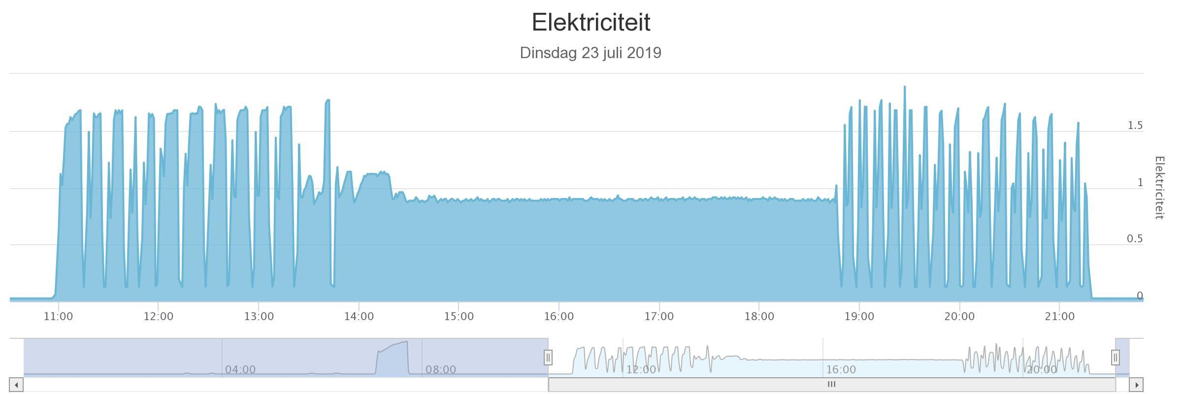

Tja, het is koel seizoen, dus ik dacht vanmorgen dat ik ook maar eens aan het koelen moest, ik heb die optie tenslotte niet voor niets besteld--maar nog nooit geprobeerd--
Hierbij mijn bevindingen;
Onze Mitsubitie expert, @Grolsch , heeft al een paar maal aangegeven hoe dit te doen, dus ik het deksel van de binnenunit eraf, om SW2-1 om te zette, zie ik tot mijn stomme verbazing dat die switch al op off staat; hoe is het dan mogelijk geweest dat hij het hele jaar al verwarmd heeft, met 'normale ' thermostaat in de kamer? Geen idee.
Dus SW2-1 niet om gezet, de kamer thermostaat omhoog, om vraag te creëren, en de pomp op koelen gezet. De Ta staat op 15*. Springt gelijk aan en begint zijn werk te doen.
De beperkingschakelaar staat op 100%, dus eerst maar eens zo aan de slag.Waterpomp staat op max en geeft op 2,3 m3/h.

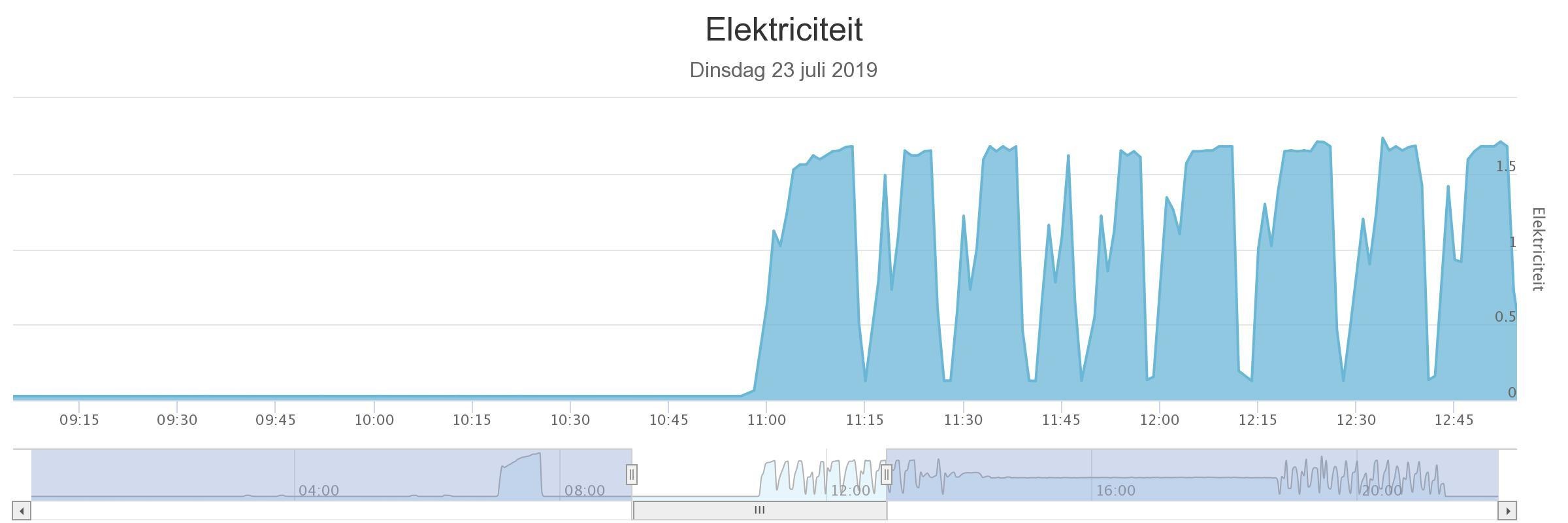

Alle circuits open, behalve van de badkamer, die mag warm worden(maar werd het niet, einde dag 20*)
Na een half uurtje zie ik dat de pomp regelmatig uit gaat en gelijk weer opstart, zoals Grolsch al beschreef,
Afbeeldingslocatie: https://tweakers.net/ext/f/hbWwkG1qIha3Y5zg0YvnGOyE/thumb.jpg
daarna de beperkingschakelaar op 50% gezet; Hij gaat nu bijna even vaak uit, maar de top van de grafiek lijkt iets langer te zijn; hij slaat af bij Ta-14,5* en Tr = 17,3 Afslaan is 5 x/uur.

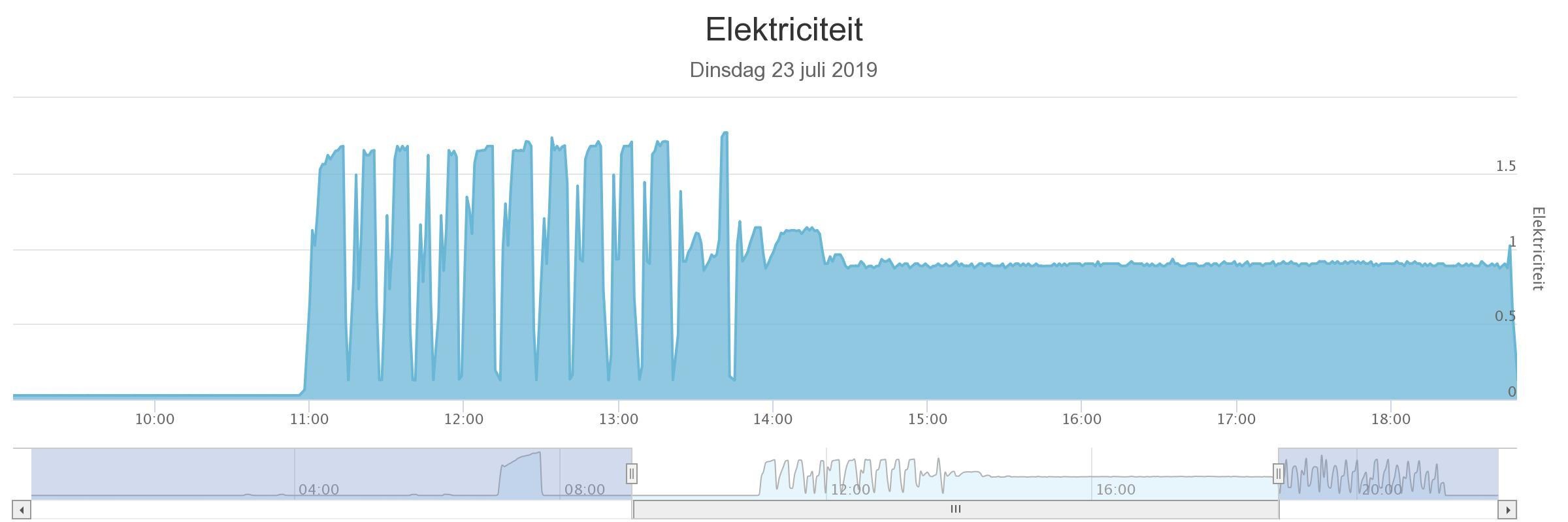

Ta op 14* gezet, maar dat lijkt weinig te verschillen, totdat hij om ca 13:45 constant gaat draaien, er op 800W opname draait; waarom weet ik niet, maar ik vermoed dat dit met de buffer temperatuur heeft te maken, want ik ben er na het eerste uur draaien niet meer aan geweest. Iemand een idee hierover?
Afbeeldingslocatie: https://tweakers.net/ext/f/Zg744NQ6rbWYdQjtwuaQZm7h/thumb.jpg
Goed dat blijft een aantal uren mooi constant draaien zo, totdat hij tegen 19:00 uur afslaat, pomp toen op 75 % gezet en zie dat de pomp nu aan het pendelen gaat, dus na een half uur maar weer terug naar 50%; dat maakt geen verschil, en hij blijft aan en uit gaan tot ik hem om 21:20 maar helemaal uit zet.
Afbeeldingslocatie: https://tweakers.net/ext/f/C7nltdZ8OWVv4uFy8dfzs49A/thumb.jpg
Detail: Afbeeldingslocatie: https://tweakers.net/ext/f/bijAURFduvopzvJpQ10ABuZ1/thumb.jpg
Morgen maar opnieuw beginnen, want ik begon in de woonkamer vanmorgen met 22,5*, en op dit moment is het 22,8*, dus dat is koel genoeg....
Tenslotte, ik was vergeten dat de 'design' radiator in de badkamer, waar de vloer dus niet gekoeld werd, nog op 22* stond, dus die radiator is ook lekker aan het koelen geweest, en was drijfnat, terwijl een grote radiator in mijn hobbyhok ook koud mee draaide, maar helemaal droog was; op dit moment is het daar 20,2* met een RV van 80%, terwijl de radiator toch wel 15* was. (Dit is altijd een koude ruimte)
FWIW
Commentaar/antwoorden gewenst ;)
  • AUijtdehaag
AUijtdehaag
@Naalroc
Teveel vermogen, te weinig afgifte en daardoor een te kleine deltaT en dus pendelen ?
(en een bypass via de radiator helpt er ook niet aan mee)
Dat koelen op 3 verdiepingen werkt hier uitstekend. Goed te merken dat koude daalt.
Draait lekker stabiel hier op een 5 kWatje met 450 lt buffervat ertussen (nog steeds)
Afbeeldingslocatie: https://tweakers.net/ext/f/pfyFMHKrMWL0PbzBeWwtdhJN/thumb.jpg
  • Naalroc
  • Laatst online: 23:24
Ja, allemaal mogelijk, maar waarom draaide hij zo mooi van 14-19:00 uur, op constant 800W?
Bypass via 2 radiatoren, 1 er van per ongeluk (die in de badkamer)
  • AUijtdehaag

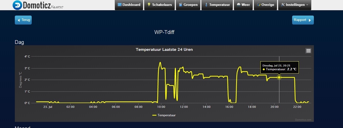

@Naalroc
Buiten temperatuur hoger en op 50% vermogen ingesteld toch?
Als je de delta T in en uit de warmtepomp zou meten (kamstrup bijvoorbeeld), dan zie je dat die erg wisselt door te groot vermogen schat ik zo in. Als je de delta T niet constant kan houden, ga je pendelen.

Naalroc schreef op dinsdag 23 juli 2019 @ 23:14:
Ja in die periode, maar net even voor 7 sloeg hij af; ik had hem beter niet weer op 75% moeten zetten, om te kijken wat er 'normaal'gesproken, zou gaan gebeuren, maar dat is verleden tijd...
Direct starten op 50% en zo laten staan, maar volgens mij heb je dan nog steeds teveel power dus pendelen gaat de unit uiteindelijk wel.
  • Grolsch
  • Laatst online: 06-11 15:42
Grolsch
@Naalroc de vermogen schakelaar en buffervat snel vergeten, heeft er niets mee te maken. T buiten is het toverwoord, kijk maar eens na in het databook in de tabellen. Heb je melcloud? Kijk en bewonder de grafieken en je ziet dat T buiten de keyfactor is.
PVOUPUT - 13.400WP - Twente
  • koevlaas2
  • Laatst online: 07-11 02:00
koevlaas2
Grolsch schreef op dinsdag 23 juli 2019 @ 23:36:
Niet helemaal, zonder vermogens beperking zal je machine 100% power geven om de Ta te halen.
Op 50% draaien heeft zeker een dempend/verlengend effect ( heb het zelf uitgeprobeerd).

Dre schreef op dinsdag 23 juli 2019 @ 22:50:
Ja, maar er staan nu voor de koeling ook nog extra radiatoren open. Wel allemaal kleine radiatoren. Geen buffer en geen vloerverwarming. Helaas zijn een aantal radiatoren niet diagonaal aangesloten, en die vallen bij de koeling meteen door de mand omdat de aanvoer eigenlijk op de retour moet zitten. Het aantal radiatoren wat ik open heb staan is dus beperkt of heel erg geknepen. De hoofdradiator staat wel vol open en is diagonaal aangesloten.
Draaitijd had nog langer kunnen zijn maar de Panasonic bij mij start altijd op een hoge frequentie.
Je kan je Panasonic temperen door het debiet te verlagen, helaas niet makkelijk bij een G serie.
Koelen met vloerverwarming is al lastig, laat staan met alleen een paar radiatoren dat werkt dan totaal niet.
Hier kan ik ongeveer een uur op 50% draaien en dan begint een 'pendel' van 15 minuten aan, 15 minuten uit.
