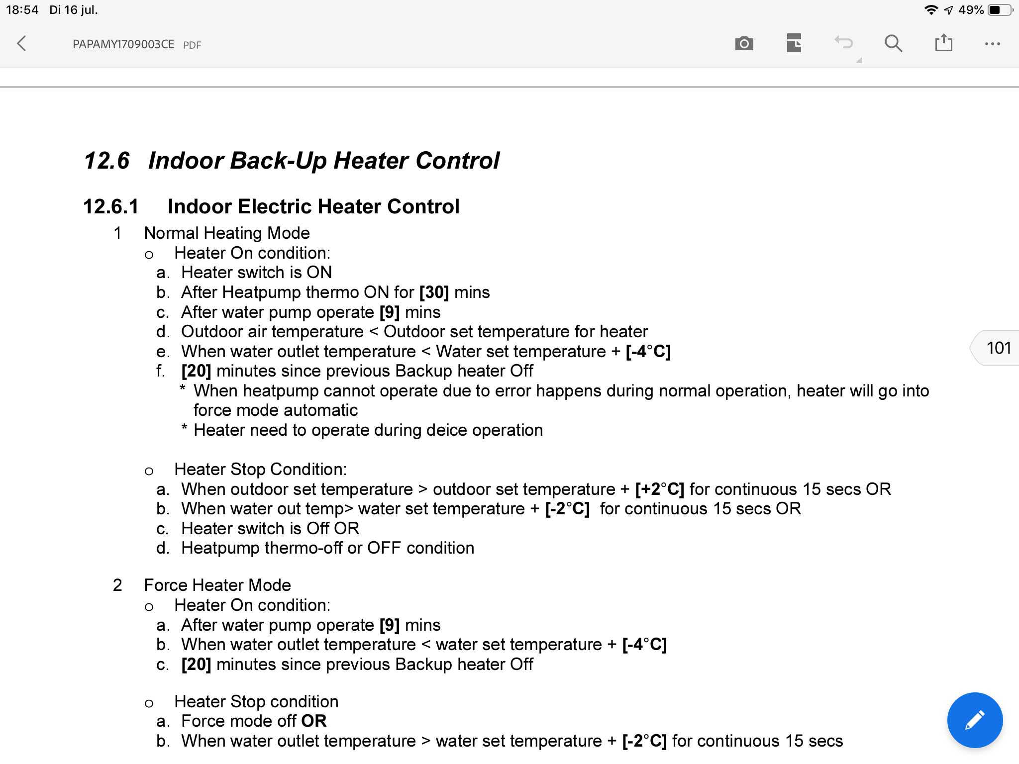

  • t.oswald
  • Laatst online: 29-03 20:12
Verwijderd schreef op dinsdag 16 juli 2019 @ 18:18:
@Oilman Dat 3kW element is uitsluitend om de defrost te versnellen, niet als 'echt' verwarmingselement te gebruiken. Een 5kWer voor 800,00 na subsidie, minder dan een CV-ketel, hoe lang plezier heb je er van nodig ? Wat is de mogelijke meerwaarde van een CO2-vrije of CO2-arme woning ?
Ik zie bij mijn 5H inderdaad standaard het element bij defrosts actief en heb nog nooit meegemaakt dat het element voor normaal gebruik moet bijspringen. Maar volgens mij doet ie dat wel als de Ta meer dan 4 graden onder de ingestelde temperatuur blijft. Dus stel je hebt bij -15 tijdens de Elfstedentocht een Ta ingesteld van 36 graden en de Wp haalt gedurende een bepaalde tijd de 32 niet meer, dan dacht ik dat het element aangaat.
12.6.1 e, of interpreteer ik dit verkeerd?
Afbeeldingslocatie: https://tweakers.net/ext/f/lNETrtS73YqiW3sliBVEk8cY/thumb.png
WH-MDC05H3E5, 5600 Wp zonnepanelen, 2 infrarood bad- en werkkamer, SWW Auer Edel water 100L, Daikin 2MXM50M9 airco met FTXM35N en FTXM20N
t.oswald schreef op dinsdag 16 juli 2019 @ 19:49:
Je interpreteert het volgens mij correct, de werking lijkt mij echter meer gericht op 'damage control' onder zeer extreme omstandigheden dan op extensie/aanvulling op de normale compressor zoals bij Hitachi.
PS. stel je hebt een gaslek, op de compressor kan de capaciteit niet meer gehaald worden, dan zal het element voorkomen dat de boel kapotvriest. Althans zo denk ik het te begrijpen.
[ Voor 9% gewijzigd door Verwijderd op 16-07-2019 20:16 . Reden: PS. toegevoegd. ]

  • t.oswald
Verwijderd schreef op dinsdag 16 juli 2019 @ 19:59:
Dat ben ik dan toch niet met je eens. Damage control is er sowieso, dus ook als je in het menu het (wel electrisch aangesloten) element uitzet. Het blijft dan bijvoorbeeld toch de defrosts doen en voor bevriezing waken. Het enige wat je als gebruiker kunt aan/uitzetten is dit bijspringen bij capaciteit problemen, dus wel degelijk een aanvulling. Ik zie het verschil met de Hitachi niet @Nieksiero
[ Voor 3% gewijzigd door t.oswald op 16-07-2019 20:32 ]
  • burnerchief
  • Laatst online: 28-09 00:17
burnerchief
Werken kost teveel vrije tijd
Pensionada en ik woon waar mijn Camper staat Repareer alles met en zonder stekker
t.oswald schreef op dinsdag 16 juli 2019 @ 20:26:
Hoeft ook niet, daarom zei ik ook "Althans zo denk ik het te begrijpen"
Het verschil naar mijn idee is dat de Hitachi geen voorwaarde kent van Ta is -4C dan gewenst.
PS. Als de door jou genoemde Ta=36 naar 32 gezakt is, hoeveel % van zijn vermogen levert de WP dan waarschijnlijk nog ?
[ Voor 14% gewijzigd door Verwijderd op 16-07-2019 20:51 . Reden: Verschil en PS toegevoegd ]

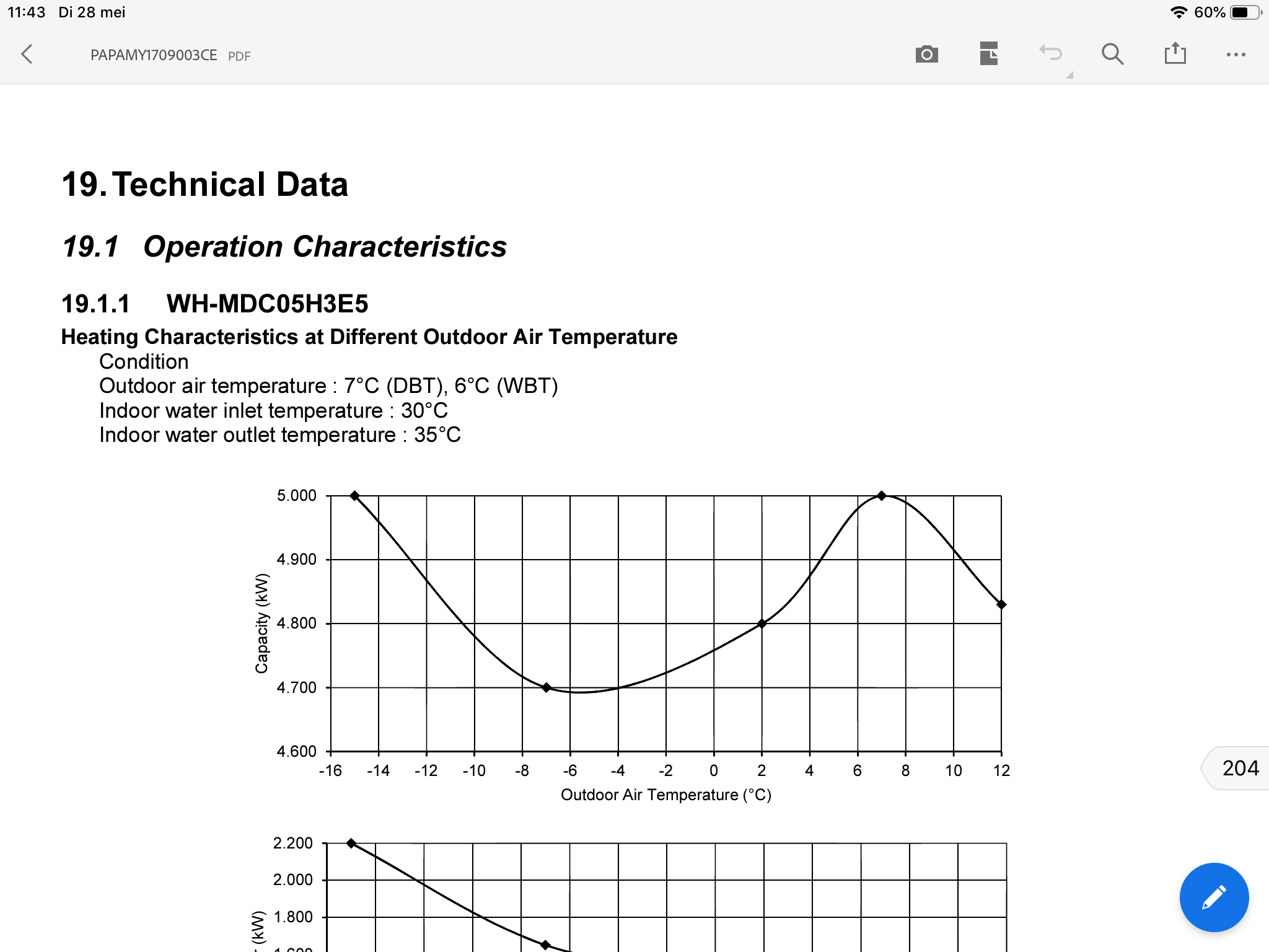

@Grolsch Hi-Toolkit van Hitachi. In de eerste 2 grafieken valt naar mijn idee af te lezen dat de Ta=25 bij Tbuiten=12. Het minimum vermogen is 2.2 - 2.4kW. Maar dit is niet de 5kWer he, dit is voor een woning met 9kW thermisch verlies bij -10C
Een grotere unit moduleert terug tot ongeveer 3.6 - 3.8kW bij Tbuiten=7 met identieke stooklijn.
Je maakt het wel ingewikkeld, we hebben het over het minimale vermogen van een Panasonic, en je haalt er grafiek / data bij van de Hitachi. Dat was toch niet de discussie , en is toch niet representatief :?
Mijn vraag blijft,
1. wat is de Ta en de Tbuiten bij die 1,2KW thermisch
2. Wat is het minimale vermogen bij Tbuiten +12 en Ta 25
Ik kan het wel schatten, zoals @reneeke1970 aangeeft gaat de Pana 5KW terug tot 250Watt (elektrisch)
Ik verwacht dat de Panasonic een COP zal hebben van zo rond de 7 bij deze omstandigheden.
Dus bij 250 Watt elektrisch is het thermische vermogen 1,75KW en geen 1,2KW
Maar eigenlijk wordt dit een hele lange discussie om niks.
De kracht van de Panasonic is inderdaad het ver terug kunnen moduleren. Zo ver als de 5KW H-serie van Panasonic terug kan moduleren heb ik een Mitsubishi niet zien doen.
Daarintegen is de zwakte van de 5KW H-serie zijn max vermogen. Dit is niet bijster veel met 4,6KW bij -7.
Als je een relatief kleine woning, of zeer goed geïsoleerde woning hebt is het zeer zeker een geschikte en betaalbare optie.

het h model heeft nog geluk met -4 ,het oude g model had -8 als vaste waarde. En voor beide geld 30 min constant -4.
Daarom moet je gewoon de externe verwarmings bron functie gebruiken en voor dertig euro ergens een element naar keuze bevestigen
Ik heb moeite om dat te begrijpen, wat bedoel je daar precies mee?

En los E element ergens in je CV circuit die wordt aangestuurd door de regeling van de WP.

Precies wat @Grolsch zegt, zit aansluiting op je printplaat, te belasten tot 3500 watt, stroom loopt via de aansluiting die je op 32 ampère behoort af te zekeren.
In de software kun je instellen dat bij xx tijd en xx graden onder gewenste ta de tweede verwarmings bron inschakelt. Wat dat is mag je zelf weten, kunt aan die aansluiting ook een relais koppelen die CV inschakelt of pellets kachel, of een element whatever....
En dan komt er als het echt koud wordt, een stapje bij. Keuze voor COP?
Op het Duitse forum zijn er tweakers die de 5 kW ook bij -7 krijgen. Gaat ver boven mijn niveau, iets met een weerstandje ergens tussen solderen?
Ik ben overigens pas een jaar bezig en heb tot nu toe nooit een hogere Ta dan 33 nodig gehad om mijn huiskamer met vloerverwarming aangenaam te krijgen en dat kon de 5H uiteraard op z’n sloffen. Nog nooit 4,7 kW nodig gehad dit stookseizoen. Voor het idee, ik kom van 1100 m2 gas voor verwarming. Ik heb van 1/6/18 tot 1/6/19 1700 kW gemeten verbruik gehad voor de Wp

Dan is deze WP precies geschikt voor jouw woning, en dat klopt ook wel aardig.
Je had 1100m3 en doet zover ik weet geen SWW met deze WP :?
Ik schat dat je zo'n 200m3 voor SWW deed :? dan blijft 900m3 over
900*8/1650=4,36KW
Je afgiftesysteem is perfect voor een WP (max 33 graden), je draait 24*7 en doet geen SWW met de WP.
Nu was afgelopen winter ook niet echt koud, mijn zwaarste dag afgelopen stookseizoen was 24-01-2019 met zo'n 40kWh op 1 dag.
Vorig stookseizoen had ik op 28-02-2018 een verbruik van 72kWh, en de 2 dagen erna van zo'n 50kWh per dag.
Maar als ik jou zo hoor heb jij die ruimte nog, dus in jouw geval lijkt de 5KW Panasonic mij een perfecte keuze _/-\o_
