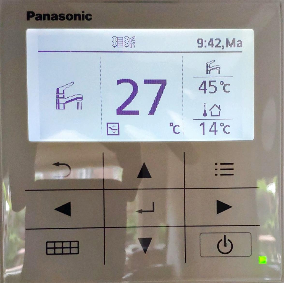

Gelukt inmiddels?koevlaas2 schreef op donderdag 4 juli 2019 @ 14:35:
Ja en ook juist ingesteld op 3 kW, spanning heeft ie ook anders krijg je een error bij een H model.
Het tweede pictogram (vanaf links) op de bovenste rij moet ingeschakeld zijn voor sterilisatie.
Met de standaard instellingen staat dit uit, net als de heater voor CV (pictogram links).
