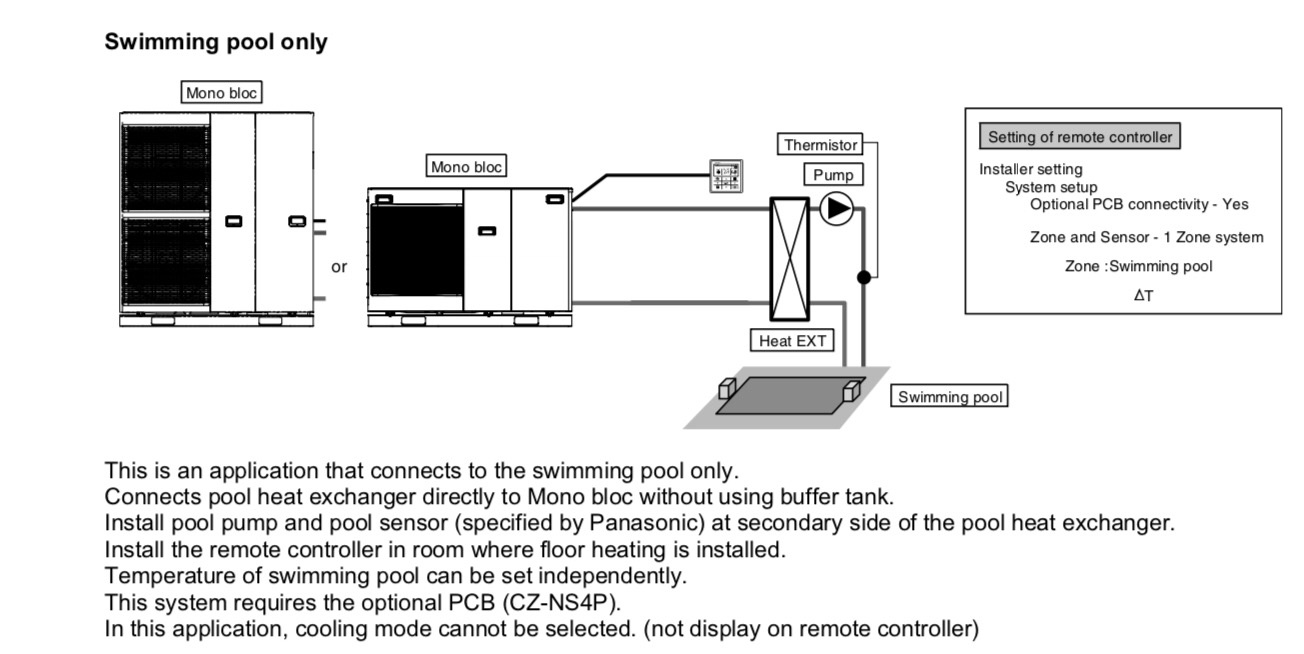

Draait de filterpomp gelijk met de WP? Of heb je er parallel een CV pompje tussen?

pleio65 schreef op zaterdag 29 juni 2019 @ 21:21:
Idd via de filterpomp, anders zou ik allemaal losse slangen erin moeten hangen hetgeen eruit gebommetje word door de kinderen.

koevlaas2 schreef op zaterdag 29 juni 2019 @ 22:01:
Ik vroeg dit omdat een platenwisselaar een beperkt aantal m3/h hebben kan. Een gemiddelde zwembadpomp levert al snel meer dacht ik.
Jou zwembad project heeft mijn aandacht. Ik voel een project voor volgend jaar aankomen, haha. De WP in het zwemseizoen als zwembad verwarming inzetten is interessant. Het salderen gaat verdwijnen. Dus waarom zou ik de opbrengst van de zonnepanelen niet direct voor de WP gaan gebruiken? Met Wat is het gemiddelde opgenomen vermogen van de Panasonic bij het verwarmen van het zwembad? En de gemiddelde COP?

pleio65 schreef op zaterdag 29 juni 2019 @ 23:21:
Volgens mij is het circa 3000L per uur voor de zwembadpomp, de platenwisselaar is 1".
De straal in het zwembad is best een flinke en het bad word warm, maar debiet zou nog iets hoger mogen wat mij betreft.
De Scop is wel goed, ik zag dat deze gemiddeld op 6,6, opgenomen vermogen bij start circa 2.0 kW (9 kW Panasonic) en later daalt dit geleidelijk tot het minimum van 400W.
Voor mij is de installatie ook een leuke proeftuin, om te kijken of ik nog iets kan leren van zo'n monoblock.

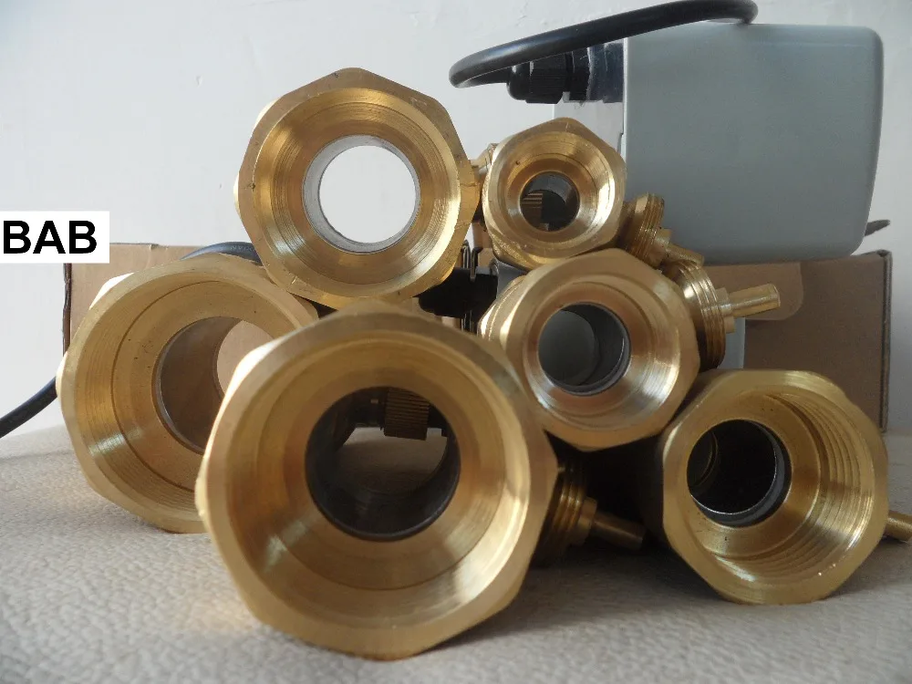

Een zondagmorgen vraag:
Op deze ball valve actuator staat een stromingsrichting pijl.
Is die richting werkelijk relevant?
Afbeeldingslocatie: https://ae01.alicdn.com/kf/HTB1wZ97XNPI8KJjSspfq6ACFXXao.jpg
De binnenzijde is een doorboorde kogel:
Afbeeldingslocatie: https://ae01.alicdn.com/kf/HTB1Dgpfa22H8KJjy1zkq6xr7pXa9.jpg?size=200492&height=750&width=1000&hash=80cab7174eaf411f1c663550ec0f85be
Reden van de vraag: ik zie in mijn installatie in opbouw, een dergelijke kogelkraan verkeerd om zitten.
Moet dit aangepast worden? (zeker 1 uur werk)
  • Remco45
  • Laatst online: 06-11 23:04
Nee, de pijlrichting kan fout zijn, ik gebruik ook zo'n valve en tijdens testen bleek de pijlrichting verkeerd.
Dus testen en noteren is het devies.
EDIT: ik heb een driewegklep...voor een simpele afsluiter (open - dicht) maakt het niet uit lijkt mij.
[ Voor 37% gewijzigd door Remco45 op 30-06-2019 11:02 ]

Domosapiens schreef op zondag 30 juni 2019 @ 10:52:
Maakt niet uit, voor een 3wegversie wel dan is de pijl waar de aanvoer op moet.
  • Remco45
Dan heb ik een verkeerd gebouwd exemplaar want bij die van mij klopt die pijl niet. Van te voren testen voorkomt problemen ;)
[ Voor 10% gewijzigd door Remco45 op 30-06-2019 17:23 ]
Mitsubishi Zubadan 11,2 kW; 14500 Wp (6100 Oost en 8400 West)
  • koevlaas2
koevlaas2
Remco45 schreef op zondag 30 juni 2019 @ 17:20:
Ik draai de spie 180graden en dan klopt eea wel volgens mij.

koevlaas2 schreef op zondag 30 juni 2019 @ 00:33:
Ik overweeg om de zwembad wisselaar in serie met een buffervat te monteren en middels het schema op het plaatje aan te sturen. In het buffervat komt evt nog wat overtollige warmte van de zonnecollectoren.
Ik weet niet of WAR met deze optie mogelijk is. De bedoeling is om overdag de WP een beetje door te laten pruttelen. (Timer WP overdag aan). Op deze wijze draait die volledig op de zonneopbrengst van de panelen. Future proof, als het salderen stopt.
Achter de wisselaar een CV+pompje. Als debiet CV-pomp > debiet WP en de wisselaar heeft voldoende oppervlakte, dan moet het goed komen is mijn idee.
Grote filterpomp draait op timer.

@pleio65 van welk materiaal is de TSA? want koper en rvs is geen beste optie met chloor in het systeem.
In een zwembad warmtepomp zit vaak een titanium warmtewisselaar.

  • pleio65
  • Laatst online: 10:05
Oxellaar schreef op maandag 1 juli 2019 @ 23:21:
Ik heb een voor chloor geschikt zwembad warmtewisselaar. De bedoeling is dat de WP de warmtewisselaar van het zwembad gaat verwarmen.
Gasloos. Mitsubishi scr-m60v-200d-set. Zonnepanelen 5760wp. Marstek Venus E V2. 5,12 KWh

  • Pietje555
  • Laatst online: 15:13
Ja, de richting pijl is relevant (anders zou de fabrikant hem wel weglaten)
De bal zit in een zitting en deze is vanuit 1 zijde in de afsluiter gedrukt. De stromingspijl geeft aan wat de drukzijde van de afsluiter is zodat de bal en klepzitting altijd goed in het huis worden gedrukt. Gebruik je hem anders om dan is kans op lekkage als de klep dicht staat (vooral als hij wat ouder is).
Bij een 3-weg klep geeft de pijl aan wat de stromingsrichting is. De instroom opening is altijd open, de A of de B poort is altijd gesloten (wisselen).
Andere veel gemaakte fout is dat thermostaat kranen op radiatoren niet verticaal mogen staan, flow meters niet boven op de leiding mogen zitten en zo zijn er nog wel een paar te noemen
Als je de actuator of het klephendeltje los maken en 180 graden draaien als deze niet past tijdens het inbouwen.
Overigens zie ik in de bouw ook vaak dat kleppen verkeert om gemonteerd zitten. Sommige monteurs weten niet eens dat er vaak een pijl op staat, anderen zijn domweg vergeten er naar te kijken. Zoals gezegd; de pijl staat er niet voor niets op.

pleio65 schreef op dinsdag 2 juli 2019 @ 07:37:
Hij moet ook over flink wat kW voor 90/60/20 beschikken want met een warmtepomp blijft van die grote getallen nog maar weinig over.
  • pleio65
koevlaas2 schreef op dinsdag 2 juli 2019 @ 23:19:
Bedoel je de warmtewisselaar met 90/60/20?

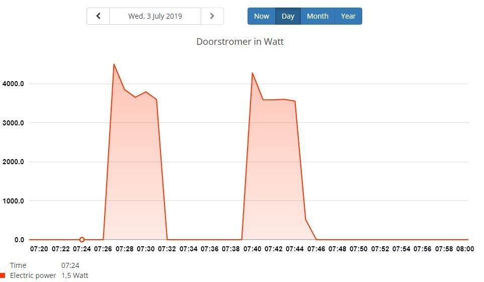

Flotzie schreef op woensdag 3 juli 2019 @ 16:02:
@godfriedd Heb jij met jouw opstelling non-stop warm douchewater (38 C) ? Hoeveel liter doet jouw douche als ik vragen mag.
Ik heb het nooit gemeten maar het is wel een regendouche alleen gebruik ik altijd de normale douchekop die erbij zit. Ziets als dit heb ik: https://www.saniweb.nl/gr...GzP5GCrP4r-QaAkHXEALw_wcB
Ik verwacht dat het ergens tussen de 7-8 liter per minuut zal zijn. Ik heb geen superhoge waterdruk dus ik denk zelf dat ik de 10 niet haal. Mijn doorstroomverwarmer staat als backup achter mijn warmtepomp met ingebouwd boilervat. Die probeer ik nu steeds verder terug te regelen in temperatuur. Eigenlijk puur als test om te kijken of ik, met name in de zomer mijn wp helemaal kan gaan uitzetten zodat ik ook geen standbyverliezen heb. Maar op dit moment doet de warmtepomp nog het stuk tot 40 graden, en vervolgens doet de doorstromer het stukje erna. Als ik nu douche zie ik dat de doorstromer ca 4kw trekt van de 13 die hij kan trekken. Ik heb dus nog wel wat 'over'. Binnenkort ga ik proberen om de wp helemaal uit te zetten en dan krijgt hij dus gewoon koud leidingwater voor zijn kiezen. Qua doorstromer heb ik een Clage en daar zat origineel een debietbeperking in maar die heb ik eruit gehaald.
Overigens loopt het afvoerwater bij mij door een douche-wtw en dat krijgt de wp weer als input (en de koudwateraanvoer van mijn thermostaatkraan). Je ziet dan ook kortstondig een piekje bij een douchebeurt totdat deze warmte mee gaat helpen en dan wordt het teruggeleverd. Dit is van vanochtend:
Afbeeldingslocatie: https://tweakers.net/ext/f/HNLARrRtKr40gAw50JLyVeDi/thumb.jpg

  • Chip2710
  • Laatst online: 15:32
Flotzie schreef op woensdag 3 juli 2019 @ 17:14:
Aha, dat maakt in ieder geval e.e.a. duidelijker. Wij krijgen in maart onze nieuwbouwwoning (all-electric met 3 x 25a) met de PUHZ-SW50VKA warmtepomp (6kw) met ingebouwde warmtepomp boiler van 200 liter. Dit zou als het goed is 291 liter op 38 graden opleveren. We hebben zowel een bad als douche, waarbij de douche de Hansa Emotion (5865017182) betreft. Bij 2 bar waterdruk (waar ik even vanuit ga) verbruikt hij 12,5 liter per minuut.
Dit betekent dat er ongeveer 23 minuten gedoucht kan worden. Nu zal dit (voorlopig) in 90% van de gevallen volstaan denk ik. We hebben echter twee kleine kinderen (3,5 en 0,5 jaar oud) die straks wellicht langer onder de douche staan of in bad willen spelen. Ik ben daarom zoekende naar de beste optie om wanneer nodig, langer/meer warm water te kunnen aanspreken. Ben nog zoekende of een tweede warmtepompboiler, een doorstroomverwarmer of e-boiler het beste is.
Voordeel van doorstroomverwarmer is dat hij (als het goed is) in samenwerking met de WP boiler warm water kan blijven leveren zolang als nodig is en alleen in beeld komt als het nodig is. Nadeel is dat hij 11 Kw doet en dit samen met andere grootverbruikers problemen kan opleveren. Wat is wijsheid?
Ik heb mijn doorstromer nu 3 maanden er achter hangen en nog niet boven de 3 kW. zien vragen.
Het water uit de boiler is in feite nooit koud en de doorstromer zal de temperatuur van het aanvoer water
maar een paar graden hoeven te verhogen en dat gebeurt niet op vol vermogen
