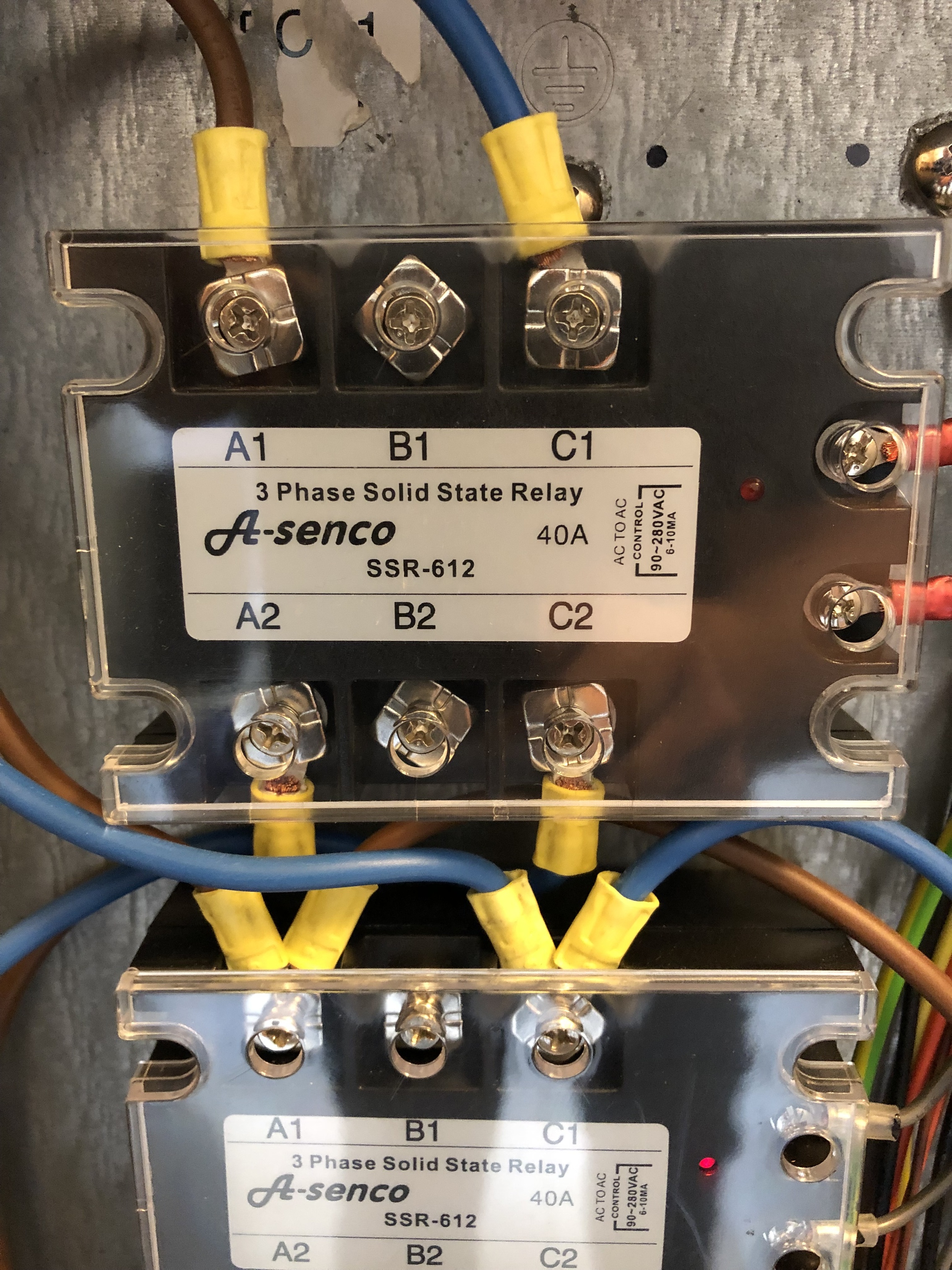

7800Wp E/W + 7.5 kW Ecodan
Speaking of, hoe krijg je in een ecodan die brommer van een relais stil in de settings?
Heb nu de stekker los getrokken, maar dat is ook weer een oplossing van niks eigenlijk.

TriLithium schreef op vrijdag 12 juli 2019 @ 09:29:
Daar is geen setting voor volgens mij, een klein "corrigerend" tikje uitdelen was voor mij de oplossing.
Welke relais maakt het geluid bij jou?
@AUijtdehaag heeft ze vervangen door Solid State exemplaren.

TriLithium
De bovenste, en een tikje helpt niet bij mij, ook een tik niet.
Vindt het zo nutteloos om 2 relais in serie te hebben en dan ook nog 1tje continue aan.

TriLithium
koevlaas2 schreef op vrijdag 12 juli 2019 @ 09:34:
Is ook nog wel een idee, rondje TU kan geen kwaad.

TriLithium schreef op vrijdag 12 juli 2019 @ 09:35:
Ik heb de solid states via ali of ebay.de volgens mij.
Ik zal vanavond ff wat linkjes opzoeken.

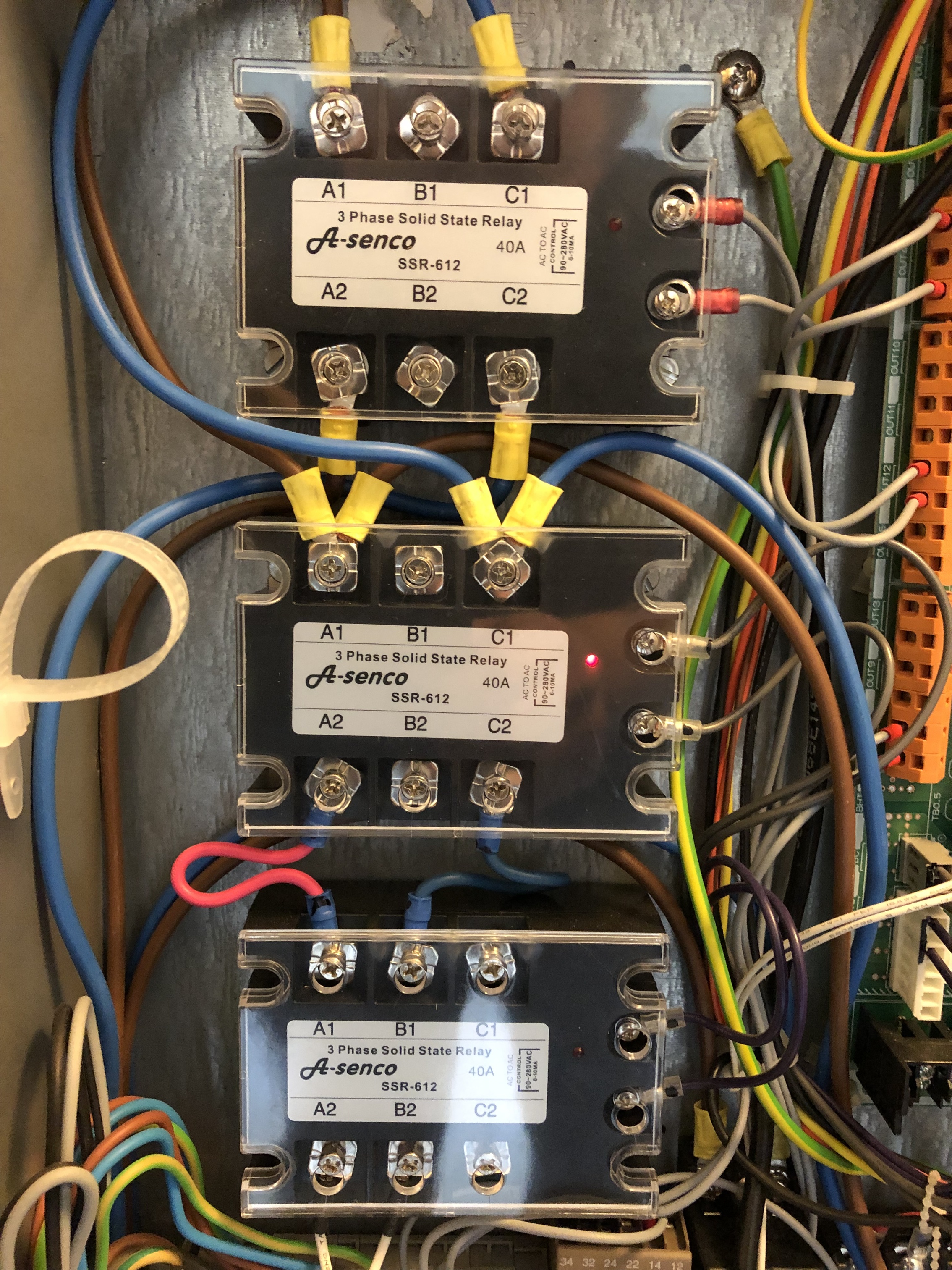

  • AUijtdehaag
AUijtdehaag
@TriLithium
Ik heb er 3-fase SSR inzitten, maar ik denk dat 1-fase SSR ook wel kan, zolang de stuurspanning maar 230 VAC is.
Ik heb er 3 inzitten. Ik maak gebruik van het "defrost" signaal om tracing aan te sturen. (WP buitenunit heeft condensaftap bij mij)
Afbeeldingslocatie: https://tweakers.net/ext/f/0Nh6bGAClCJxC6cKIhyME9ku/thumb.jpg
Afbeeldingslocatie: https://tweakers.net/ext/f/0jJx5RMoH2o2QZvgo4iV6qlF/thumb.jpg
https://www.ebay.nl/itm/3...m:m93BXreqJuRq33O7j-JvFag
https://www.ebay.nl/itm/S...m:m_vv0aJLGO7EVGfe-NEjaUQ

AUijtdehaag schreef op vrijdag 12 juli 2019 @ 16:57:
@TriLithium
Fachtechnieker _/-\o_
@TriLithium
Ah kijk aan dat zijn mooie prijsjes voor de 1 fase. Daar kunnen we wel een zet van hebben.
Verwacht niet dat ik het element ooit nodig zal hebben maar het moet wel kunnen als het moet. Maar niet het hele jaar dat gebrom voor niks.
1 fase is genoeg. De ander draad mag gerust door verbonden worden.
Thnx.
