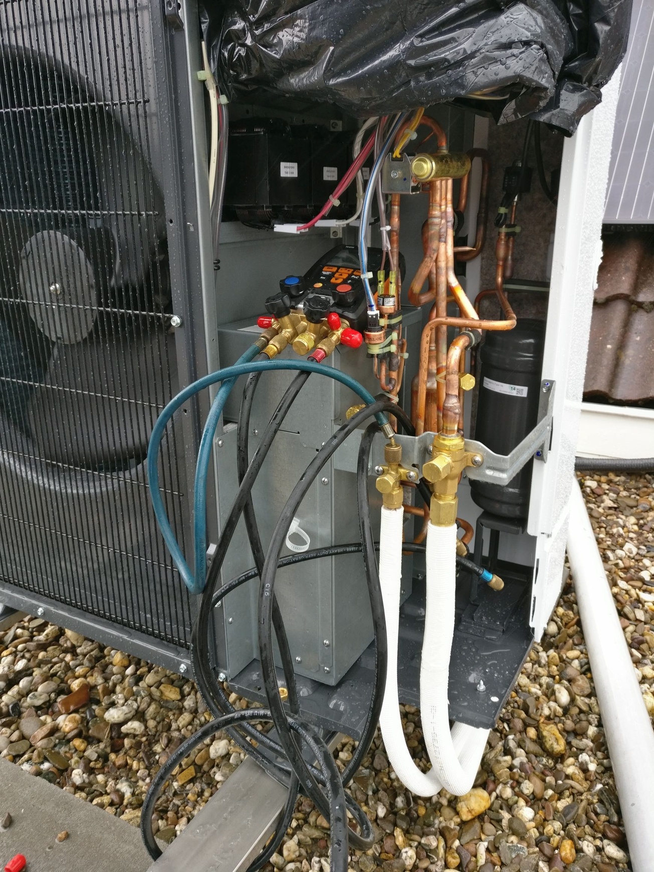

Even wat WiP foto's voor de leuk.

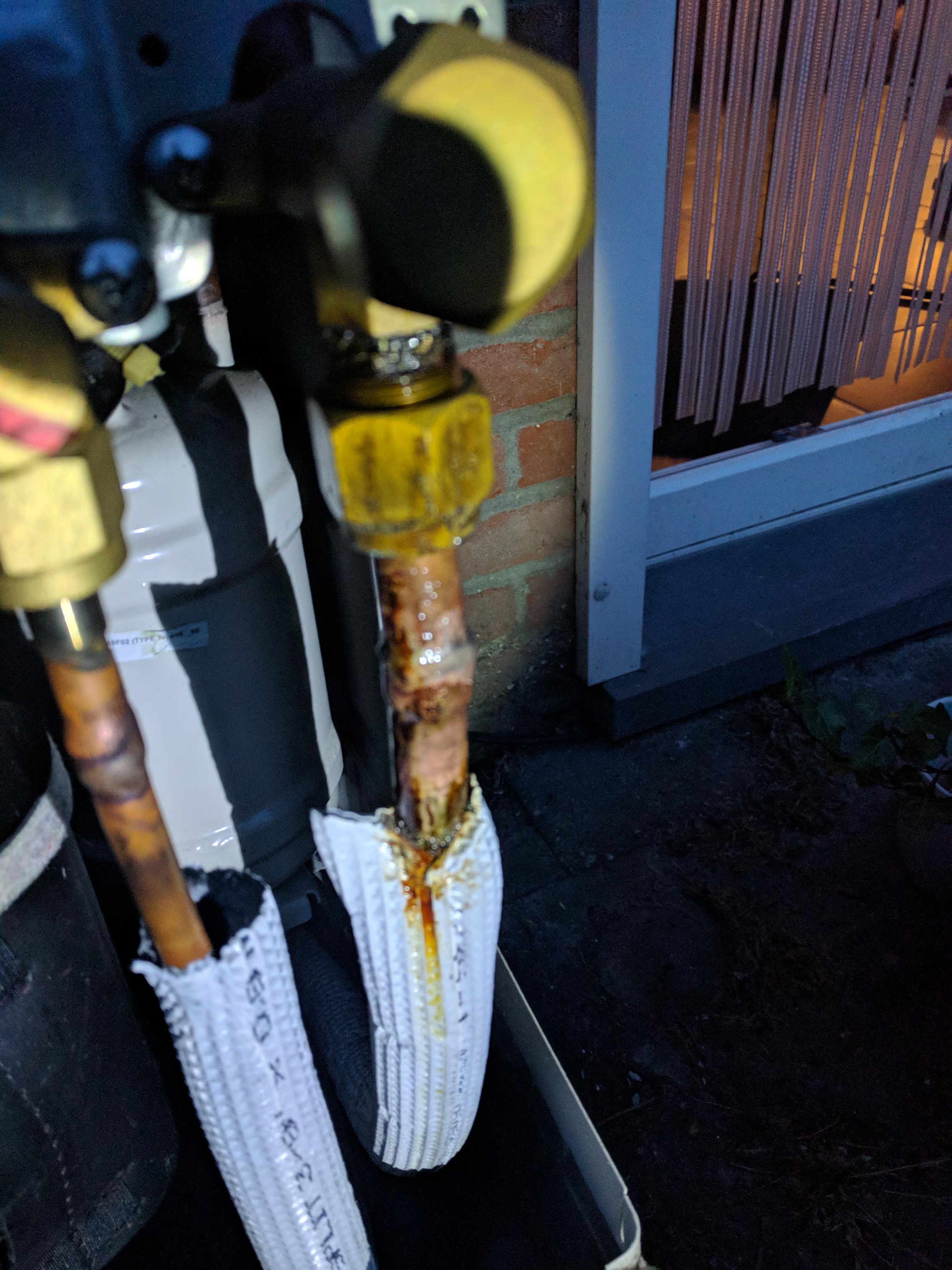

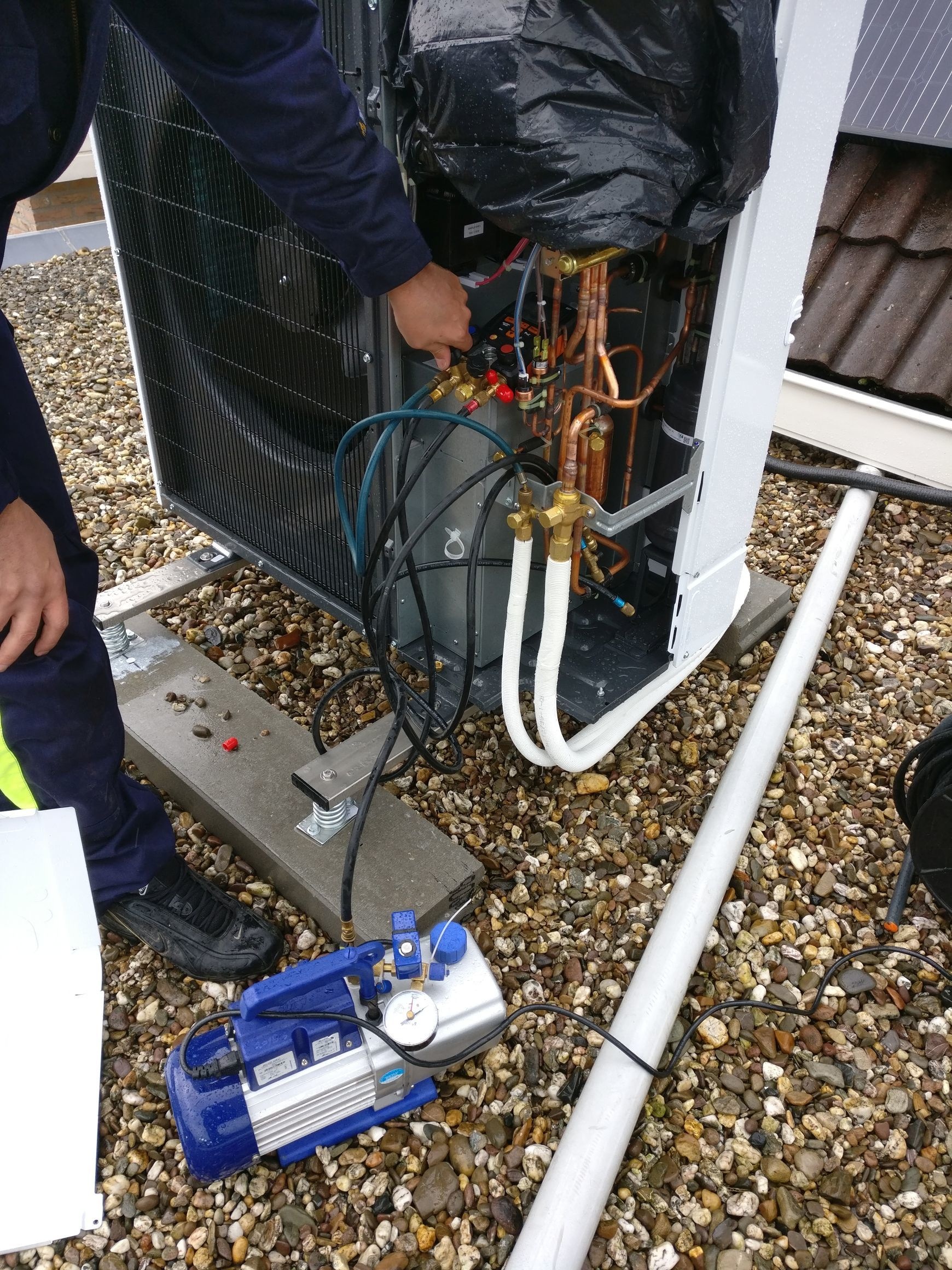

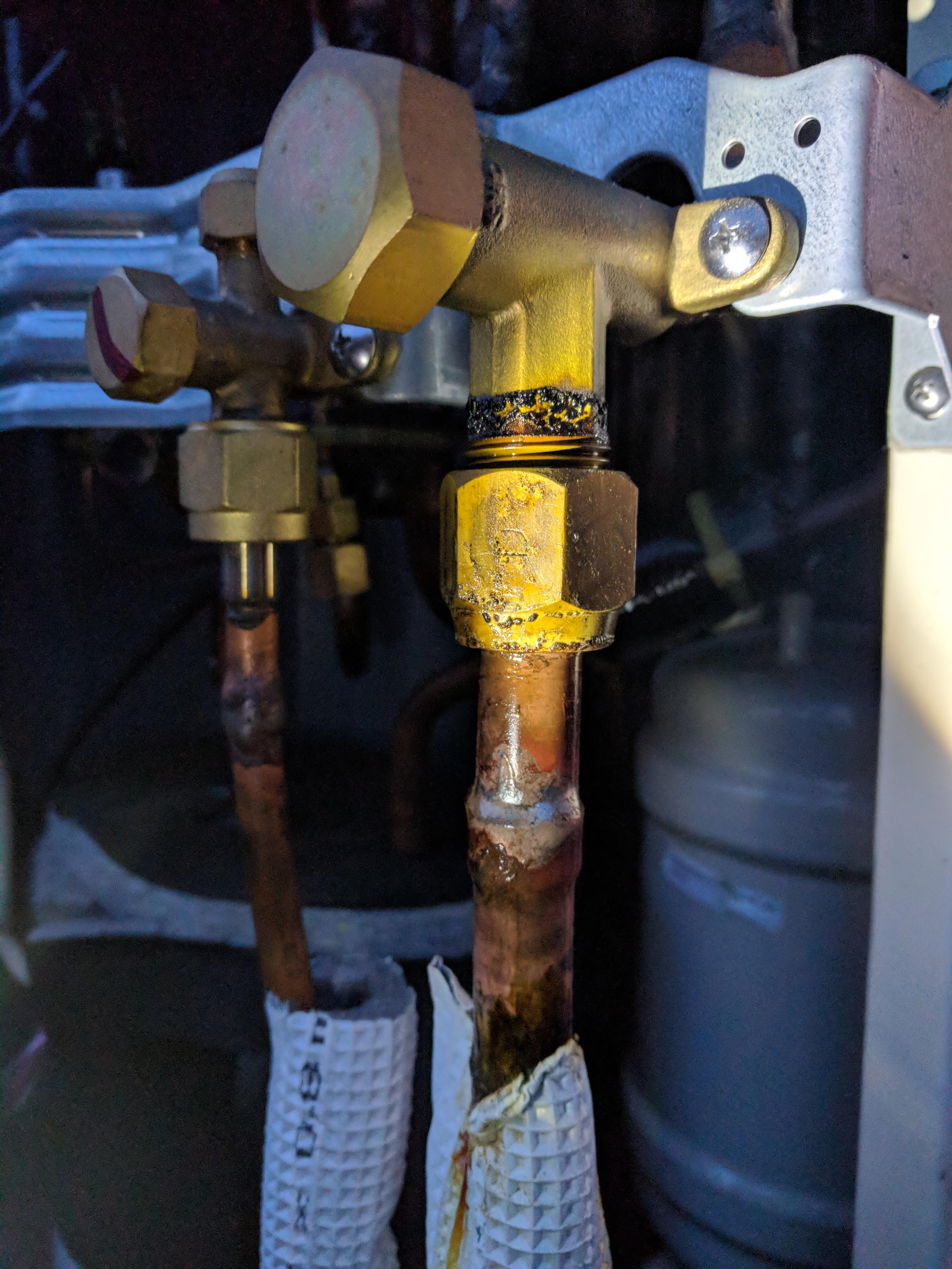

Gisteren is mijn F-gassen hulp komen helpen voor de koelleidingen, Was even leuk met de harde wind en regen, maar we konden mooi tussen de buien door werken.
Afbeeldingslocatie: https://tweakers.net/ext/f/QYTapovKu01p8DxL0UDji3AM/medium.jpg Afbeeldingslocatie: https://tweakers.net/ext/f/LGu68kYiIqrhr6l2jm1BhmIK/medium.jpg Afbeeldingslocatie: https://tweakers.net/ext/f/hI4Rf5RejAZu0aVIBXvY4g0P/medium.jpg

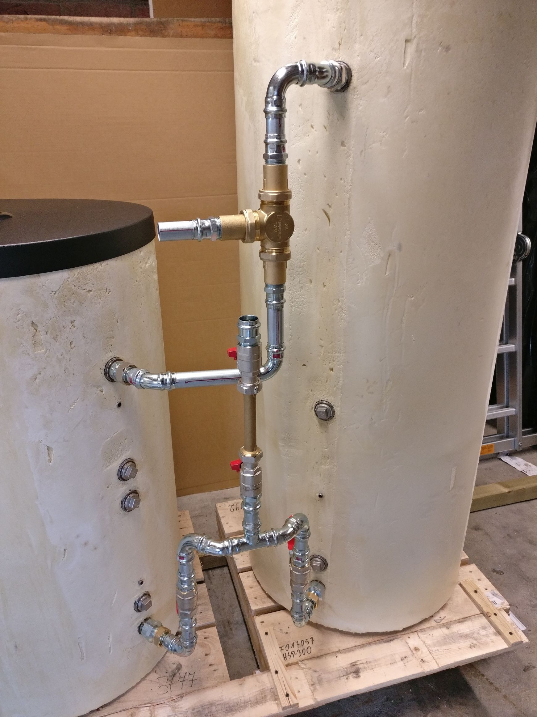

Vandaag begonnen met het prefab werk voor de tanken. Dit komt op de achterkant en kan ik dus niet terplekke allemaal persen. Dus vaten even waterpas en uitlijnen, en aan de arbeid. Leuk werk!

@TriLithium
Zijn dat buffers, of SWW boilers?
  • TriLithium
  • Registratie: December 1999
  • Laatst online: 08-11 07:46
TriLithium
7800Wp E/W + 7.5 kW Ecodan
Van beide 1

Ik ga weer wat meer leren: Hoe stuur je of je SWW wil verwarmen of niet? En hoe krijg je een andere temperatuur in je buffer dan in je SWW?

SkyFlyer schreef op zondag 9 juni 2019 @ 20:03:
3 weg klep aangestuurd door de binnenunit van de WP. Net als een gasketel.

TriLithium schreef op zondag 9 juni 2019 @ 19:08:
[Afbeelding] [Afbeelding] [Afbeelding]
Mooi werk! Maar heb je de drieweg in je aanvoer zitten?

Appie Heijn schreef op maandag 10 juni 2019 @ 08:52:
Yup
  • koevlaas2
  • Laatst online: 08-11 20:52
koevlaas2
Dat is ook het beste en liefst een beetje in de buurt van de boiler anders krijg je een lange leiding met warmte. De 3wegklep blokkeert de warmte namelijk goed.
Maar niet tegen de ingang van de boiler plaatsen want dan warmt de klep weer teveel op.

koevlaas2 schreef op maandag 10 juni 2019 @ 10:22:
Gezien de ruimte waar ik het kwijt moet had ik dit als enige optie, vindt het wel prima zo. SWW gaat de leiding naar beneden, geen thermo siphon idee. En CV bedrijf gaat naar de "kleine" buffer, blijft mooi lopen en dus geen thermo siphon door aanvoer via die kant.

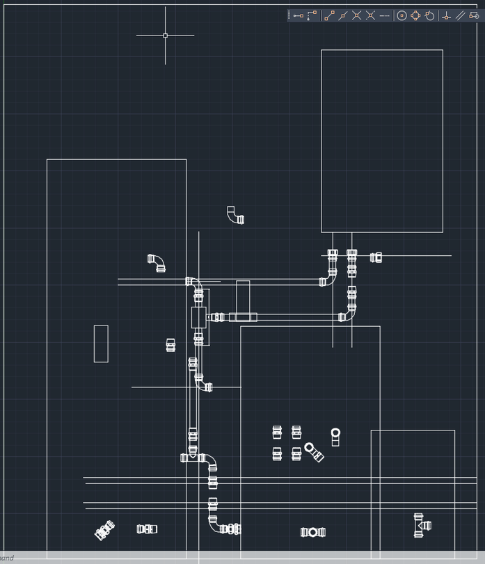

Afbeeldingslocatie: https://tweakers.net/ext/f/TQhOaYYI5Xm9vIAqZMj4sALO/thumb.png
AutoCAD gekrabbel voor hoe moet passen :D
  • koevlaas2
koevlaas2
TriLithium schreef op maandag 10 juni 2019 @ 10:30:
In rust en bij verwarming staat de klep voor SWW dicht, dan heb je alleen transmissiewarmte in de aanvoerleiding, geen sifon effect want de boel is geblokkeerd.

200 ltr kan nog wel
https://www.groene-energi...r-rvs-200l-1ww-grijs.html
Het RVS vat staat hier ook op zijn kop met een wijas doorstroomverwarmer van 11 kW (13,5 kW/ 15 kW)

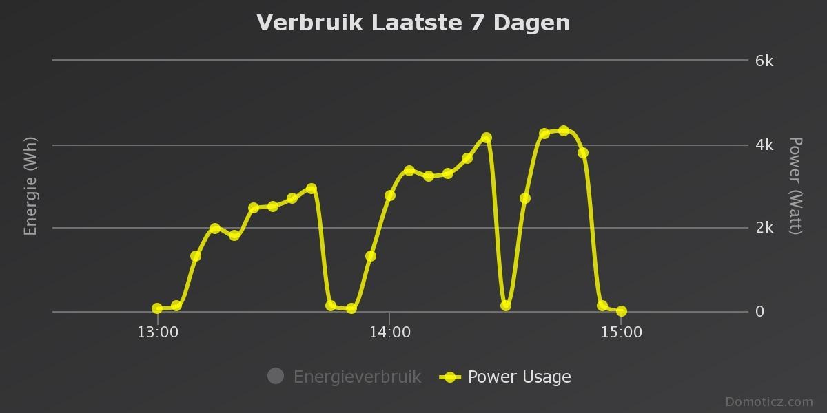

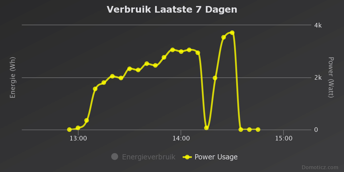

SkyFlyer schreef op maandag 10 juni 2019 @ 14:08:
Heb ik ook over zitten twijfelen, maar die geven toch Max 9 liter/min?
Ik heb zo'n setup, waarbij ik de doorstroombegrenzer uit de inlaatkant van doorstroomverwarmer heb gehaald.
Heb ooit eens gemeten wat er uit de douche kwam: zo,n 10l/min; meer dan zat hier. Bij vullen van het bad nog wat meer. Geen verschil in tijd met de gasketel voordien.
En dat werkt prima! Op jaarbasis kost het hier misschien 100kWh extra. Meeste warmte komt hier uit de zonnecollector.
Het kost in de meeste gevallen niet veel vermogen, maar zodra je kraan open zet komt er even kouder water (zit nog in de leiding) in de doorstromer; daardoor gaat hij wel dan naar 11kW voor een seconde of 15. (Afh. van de lengte van de leiding tussen boiler en doorstromer).
Oost: 3600WP en zuid: 3000WP PV, 9kW Panasonic split warmtepomp en Jaga Twin convectoren met zelfbouw DBE. CPC18 300 liter ZB. Clage 11kW naverwarmer.

SkyFlyer schreef op maandag 10 juni 2019 @ 13:31:
Na een paar dagen googlen, specs kijken, installatie handleidingen doorspitten, kan ik nergens een boiler vinden die geschikt is voor warmtepomp en geplaatst kan worden met een plafond hoogte van 180 cm.
Er zijn wel een aantal die lager zijn, maar die zijn dan weer emaille en hebben de anode bovenin zitten. De kortste anode is dan weer titanium/42cm en past het weer niet.... 8)7
2x 150L boiler serieel ook overwogen, maar daar kan ik ook geen geschikte voor vinden. Alle boilers met >1m2 verwarming oppervlakte per 100L, beginnen bij 200L....
Blijft over de Joule 250L boiler, of de Boiler plaatsen in de wasruimte, daar kan ik via de kruipruimte onder de keuken en door lavethok (jaren 60 woning) komen, maar is een extra 8-10 meter warm water leiding.
Daar heb ik geen hoogte probleem, ongeveer 80 cm breedt, en zo'n 60-70 diep, afhankelijk van hoeveel ik de wasmachine en droger naar voren haal. (Hier komen ze dan achter te staan).
Via dezelfde route kan ook een extra stroom groep aangelegd worden natuurlijk...
Is dat een reële optie?
Wat zouden jullie aanraden?
2x 200L in serie ?
Dakkapel op je technische ruimte.

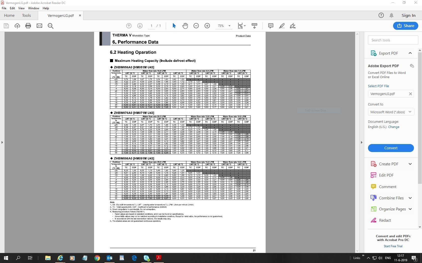

Wat mij zowiezo op valt bij de Panasonic monoblokken: (H generatie)
Verwarmingscapaciteit bij -7 °C:
- De 5 kW WP: 4,50 kW
- De 7 kW WP: 5,15 kW
- De 9 kW WP: 7,70 kW
Bij -7 heeft ons huis een verlies van 5,3 kW dan moet ik al haast aan de 9 kW gaan denken.
Maar aan 9 kW heb ik helemaal niks bij +2 graden buitentemperatuur. 8)7

Helaas ook weinig mensen met een LG in dit topic, althans er staat er maar één in de lijst van eigenaren.
Ik heb een pdf tabel voor je :)
Waar mag ik die heen mailen?
Tabel toegevoegd.
Afbeeldingslocatie: https://tweakers.net/ext/f/fZf9qXBokL6HJGDoZlowzuGJ/thumb.jpg
Voor de liefhebber:
https://www.irishellas.co...c-R32,50Hz-_5BPM5-01D.pdf
[ Voor 14% gewijzigd door Ramon_1984 op 11-06-2019 12:29 ]

Ramon_1984 schreef op dinsdag 11 juni 2019 @ 12:14:
Tabel toegevoegd.
Voor de liefhebber:
De nieuwe modellen lijken daar een vaste begrensde afgifte te behouden tot -7.
Bbest wel goede specs hebben ze, moet ik zeggen.
Maar is dat ook in praktijk zo? :P
Iemand ervaring met zowel LG als een Pana?
[ Voor 5% gewijzigd door Helhond op 11-06-2019 13:15 ]

Vraagje:
Mijn Ecodan doet sinds een dag of 5 iets wat hij voorheen nooit deed:
Tijdens een SWW-run had de ecodan de gewoonte om in 1 ruk van 20 naar 55 graden te verwarmen.
De laatste dagen neemt hij na ongeveer een uurtje even een rustpauze, om vervolgens weer vrolijk verder te gaan.
Ik zie aan het opgenomen vermogen niet veel bijzonders, hooguit is de persgas temperatuur aan het einde van zijn run iets hoger dan normaal...en het zou kunnen dat hij een iets lagere COP heeft gekregen..
Iemand een idee waar ik deze gedragsverandering moet zoeken?? Zou hij koudemiddel kwijt zijn oid?
32 kWp PV + 80 kWh ESS+ 7.5 kW Mitsubishi Ecodan

mightym schreef op dinsdag 11 juni 2019 @ 17:41:
Vraagje:
Een uur max SWW dat is een instelling in het menu.
  • Grolsch
  • Laatst online: 08-11 14:21
Grolsch
Ik neem aan dat @mightym geen CV behoefte heeft dus dan doet die setting niets.
@mightym draai je op 50%?
Wil je eens de vermogensgrafiek laten zien?
[ Voor 17% gewijzigd door Grolsch op 11-06-2019 18:29 ]

Grolsch schreef op dinsdag 11 juni 2019 @ 18:27:
Hoe weet je dat zo zeker ? Het boekje zegt iets anders, er zijn 2 settings die ermee te maken hebben.

koevlaas2 schreef op dinsdag 11 juni 2019 @ 19:12:
Bij mij doet deze setting alleen maar iets als er CV vraag is.
Deze setting is er namelijk voor bedoeld dat je woning niet teveel afkoelt tijdens SWW bedrijf.
Als er geen CV vraag is loopt SWW doodleuk 2 uur terwijl die waarde bij mij op 90 minuten staat.

@koevlaas2
Afbeeldingslocatie: https://tweakers.net/ext/f/rO3vEcR1wQ3ZhrGcGeMuyCbN/full.png
Hierbij een grafiekje, ik zit net nog eens te kijken, maar er is wel iets aan de hand met het vermogen.. ik post er zo nog ff eentje van een andere dag:
Afbeeldingslocatie: https://tweakers.net/ext/f/bec1dvEtWHEf8PazB24YW8v3/full.jpg
Een elektrisch vermogen van 4300Watt lijkt me wat fors..
Dat de 16A zekering er dan niet uit vliegt...
NB een 300 liter Joule vat opwarmen van 15-55 graden kost wel iets van 2 uur hoor.
Als je de onderste spiraal in serie hebt staan met de bovenste spiraal dan warm je het vat helemaal op.
Hmm er gaat echt iets niet goed, voorheen gebruikte ik zo'n 3kWh om het vat te op te warmen.. nu zit dat al op 5kWh..
Persgastemperaturen lopen verder op dan voorheen...
Okay.. het is al een beetje donker buiten, maar heb hem toch nog even open geschroefd:
Afbeeldingslocatie: https://tweakers.net/ext/f/u18PU8W2pMkuAprsbsAY3zyp/medium.jpg
Afbeeldingslocatie: https://tweakers.net/ext/f/wbFPsqXdo8FL7oaw9lQdysA6/medium.jpg
Het stinkt een beetje daarbinnen...
Ziet er uit als een lekkage volgens mij...
Ik heb de stekker er maar even uitgehaald.. morgen maar eens verwarmen met het elektrisch element en een STEK monteur uitnodigen..

Bale. Denk wel dat je net op tijd bent voor een oliegebrek.

mightym schreef op dinsdag 11 juni 2019 @ 21:58:
@koevlaas2
Dat ziet er niet goed uit idd.
  • mightym
  • Laatst online: 01-11 07:42
Wat mij wel verbaast is dat de warmtepomp nog niet 1 gek geluid, alarm of foutmelding heeft gegeven..
Hoe beveiligen ze die dingen eigenlijk..
Het is dat ik afgelopen weekend in de tuin zat toen hij met een SWW run bezig was en hem hoorde stoppen en doorgaan.. Nu in retrospectief zie ik wel een toegenomen opgenomen elektisch vermogen en energie, maar dat gaat zo geleidelijk dat het niet direct opvalt..
Ik hoop dat ik op tijd ben inderdaad.. Ik wil er niet aan denken hoeveel CO2 equivalent aan R-410a er is ontsnapt.. lekker groen bezig zullen we maar zeggen...
  • Grolsch
Grolsch
En daarom heeft men de verplichte jaarlijkse inspectie in het leven geroepen voor grotere WP's denk ik ;)
Maar succes met de reparatie, ik ben wel benieuwd hoeveel r410a je kwijt bent geraakt :(
[ Voor 4% gewijzigd door Grolsch op 12-06-2019 07:32 ]
PVOUPUT - 13.400WP - Twente
  • mightym
Grolsch schreef op woensdag 12 juni 2019 @ 07:22:
Haha, toch heb ik het vermoeden dat dit nog niet zo lang speelt.. een jaarlijkse inspectie gaat dan ook niet helpen..

mightym schreef op woensdag 12 juni 2019 @ 08:09:
Zeker niet, maar nu letten wij in dit topic aardig op, maar als zo'n WP bij een bedrijf op het dak staat, of bij een particulier die niets in de gaten heeft draait zo'n unit net zo lang door totdat deze het echt niet meer doet.
De meeste gebruikers hebben geen kWh meter om het gedrag van hun WP in de gaten te houden :P

Grolsch schreef op woensdag 12 juni 2019 @ 08:12:
Ik heb een Ecodan 7.5 (nieuw type) stuk staan in Vroomshoop, al het koudemiddel is weg en bovenop de compressor is het zwarte plastic kapje kapot gesprongen. Deze WP geeft overgens foutcode U2
Het gekke is dat de boel volgens mijn metingen niet lek is 8)7
Er gaat door Alklima naar gekeken worden, want het kan zomaar een garantiegeval zijn.

koevlaas2 schreef op woensdag 12 juni 2019 @ 09:24:
Storingscode: U2
Probleem
Abnormale persgastemperatuur.
Unit
Detecterende unit Buitendeel
Te controleren
Controleer de vulling van het systeem. Controleer de afsluiters van het buitendeel en controleer het regelventiel (LEV).
Hoe meet jij dan :? en hoe kom je tot de conclussie dat al het koudemiddel weg is :? Want dat heb je dan toch gemeten ?
Lijkt mij logisch dat de persgastemperatuur te hoog wordt als je te weinig koudemiddel hebt, dit zag @mightym ook al.

Grolsch schreef op woensdag 12 juni 2019 @ 09:27:
Storingscode: U2
Probleem
Unit
Te controleren
Ik heb de druk van het koudemiddel gemeten, deze was 6 bar waar deze 12 zou moeten zijn.
Daarna heb ik 'm leeg gepompt en kwam er nog geen 300 gram uit, dus ruim 2.7 kilo weg.
Edit: Bij @mightym is waarschijnlijk ook al flink wat koudemiddel weg want voordat je problemen gaat krijgen is alles al bijna weg.
[ Voor 7% gewijzigd door koevlaas2 op 12-06-2019 09:40 ]
  • Grolsch
Grolsch
koevlaas2 schreef op woensdag 12 juni 2019 @ 09:33:
Dat kan ik dan niet matchen met:
Volgens mij geven jouw metingen duidelijk aan dat de boel lek is 8)
  • SkyFlyer
  • Laatst online: 06:00
Gokje: bij gasleidingen (aardgas) pers je de leiding af en kijk je naar druk verlies om lekken op te sporen. Ik gok dat je dat met koudengassen ook doet een @koevlaas2 daar geen Lek bij detecteert?
  • Gasschuif
  • Laatst online: 07-11 16:08
Gasschuif
9,4 kWp, 3 L/LWPs, 8kW Mitsu
Op de foto zie ik bij de rechter wartel ( de dikste gasleiding) een aantal gangen schroefdraad Dit zie je bij de linker koppeling niet. Het is bijna niet voor te stellen maar het lijkt er op dat de wartelmoer los zit ?? Ik verwacht een vrijwel drukloos systeem als dit zo is.
Als je nergens aan begint zijn de gevolgen niet te overzien. PVoutput Officieel gasloos sinds 04-2016. 8kW VAA Zubadan (met 92L buffervat/hydraulische scheiding) voor de CV met 9 radiatoren.
  • B-lex
  • Laatst online: 16:10
SkyFlyer schreef op woensdag 12 juni 2019 @ 11:42:
Bij f-gassen vacumeer je de leidingen en kijk je of het vacuüm blijft behouden.
