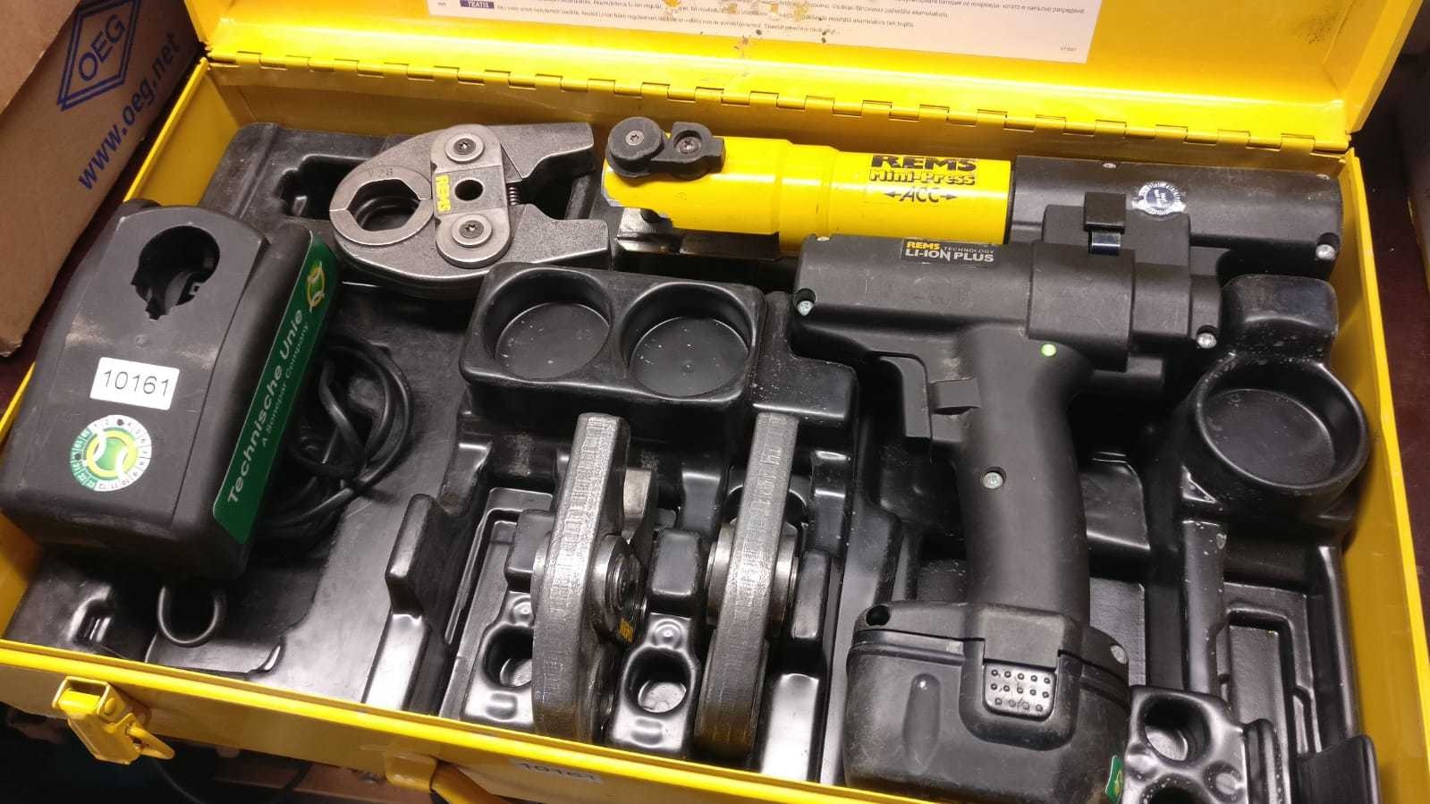

TriLithium schreef op donderdag 6 juni 2019 @ 20:52:
Helaas is Zamro nu B2B only, dus zal even verder zoeken, welk merk heb je? Vindt het wel een mooie tip, "lijmklem" 8)7 _/-\o_
Hoef het dan ook niet weken achterelkaar te doen, en voor die paar x koop ik geen reciprozaag. Beetje zonde.
Check, ik zal luisteren ;)
https://www.toolsxl.nl/fa...engte-456-mm-p-11832.html
Is trouwens niet de prijs die ik betaald heb, ik dacht iets van € 75,- per stuk.
Ja lach mij maar uit met m'n lijmklem, maar ik kreeg er wel mooi het element uit een Joule boiler ermee uit, die zijn nogal groot namelijk.

koevlaas2 schreef op donderdag 6 juni 2019 @ 21:02:
Lach je totaal niet uit met je lijmklem, snap helemaal wat je bedoeld. Zo heb ik ze ook wel eens misbruikt, maar niet op fittingwerk. Maar als tip van een vrachtwagen monteur had ik het niet verwacht. Vandaar.
Facom, altijd fijn. Voor 75 te doen, zal eens zoeken.

TriLithium schreef op donderdag 6 juni 2019 @ 21:06:
https://merkspul.nl/produ...7l33hiktba9rh22jnr34o70vo

koevlaas2 schreef op donderdag 6 juni 2019 @ 21:38:
Je hebt er al snel 2 nodig, niet duur idd.
Heb er eerst een besteld. CV pomp koppelingen kan ik zonder buis monteren met de andere helft in de bankschroef. Voordeel van thuis. De rest moet ik kunnen redden met deze en mijn andere 12" en een 30/32 steeksleutel.
  • koevlaas2
  • Laatst online: 23:49
koevlaas2
TriLithium schreef op donderdag 6 juni 2019 @ 21:42:
32 steeksleutel kan je 22mm mee aandraaien, 28mm past niet daar heb je de Facom voor nodig.

koevlaas2 schreef op donderdag 6 juni 2019 @ 21:44:
Viega Prestabo 8)
  • koevlaas2
koevlaas2
Ligt mijn halve huis vol mee, los dan he. Ik gebruik het bijna dagelijks.
Voor het verse water heb je dan Viega Profipress nodig.
Boiler e.d. zou ik aan de boilerzijde met knel doen, moet het los zit je met je prestabo's eraan.

koevlaas2 schreef op donderdag 6 juni 2019 @ 21:51:
3D koppeling aan de boilers
Profipess idd voor SWW
En dus meestal maar 1 30+ fitting tegen een kleinere tegelijke. En anders mijn nieuwe opgedane lijmklem kennis :+

TriLithium schreef op donderdag 6 juni 2019 @ 21:56:
Ik knel de 3wegklep ook zodat eea makkelijk te servicen is.
Waar heb je een 30+ koppeling voor nodig dan ?

koevlaas2 schreef op donderdag 6 juni 2019 @ 22:00:
3 weg klep zit met afsluitbare pomp koppelingen vast.
Met 30+ koppelingen bedoel ik meer dat ik die met de 18" doe en dan de tegenpool waar nodig met de 12" kan doen vaak.

TriLithium schreef op donderdag 6 juni 2019 @ 22:04:
Voordeel van de 18" Bahco's is dat je heel makkelijk de boel goed vastdraait door de lange hefboom.

koevlaas2 schreef op donderdag 6 juni 2019 @ 22:08:
Begrijp ik heel goed, en zal ook niet aarzelen bij het niet willen lukken met een 18" en 12" om er nog 1 te kopen, maar vind het zonde om 2 te kopen als het niet nodig is voor mijn enige WP installatie.
Mocht ik al jou ZZP ambitie gaan delen dan is de keuze snel klaar. Maar dat idee laat ik nog maar even zitten gezien mijn ervaring tot op dit moment :P

Grolsch schreef op vrijdag 7 juni 2019 @ 00:05:
Misschien een idee dat jullie ff nummers uitwisselen ofzo ;)
@koevlaas2 is van harte welkom dit weekend om het spul te komen persen, kom net bij de TU vandaan met een voorraad prestabo koppelingen, dus in dat opzicht ;) :P

Appie Heijn schreef op vrijdag 7 juni 2019 @ 09:38:
Je kan voor 25 euro(per dag) een perstang huren bij de TU :)
Dat zijn geen rare prijzen voor 1..2 dagen, kijken hoe dat te regelen valt dit weekend.

Heb deze nu te huur van de TU:
Afbeeldingslocatie: https://tweakers.net/ext/f/J9IhkpTJTp3TXvAGTn2JyIMV/medium.jpg
Speciale pinksterdagen prijs ;)
Pijpensnijden doen we dus wel met de slijptol, die heb ik liggen met de juiste schijfen.
Er is voor elk idee wat te verzinnen natuurlijk. Ik kan hier wel mee leven tot dus ver.
  • AUijtdehaag
AUijtdehaag
@TriLithium
Dan toch maar goed afbramen.
Zo lullig dat het rubbertje kapot gaat als alles vastgeknepen zit en nooit meer los gaat.

Bokno schreef op zaterdag 8 juni 2019 @ 19:43:
Ik heb wand verwarming gemaakt en als transport deze gebruikt www.heima24.de/rohrsystem...s-50-m-dvgw-geprueft.html
Geperst met deze www.heima24.de/werkzeug/h...-und-th-32-im-koffer.html Dit is de TH uitvoering.Dit zijn de koppelingen: www.heima24.de/rohrsystem...x-30-mm-fuer-mv-rohr.html
De tangen zijn chinees spul maar goed voor thuisprutsers. Als je toch al mee bestelt dan zijn ze niet duur,verzendkosten vallen dan af.
Is ook in deze uitvoering www.heima24.de/werkzeug/h...erit-mepla-im-koffer.html
Ik heb TH gekozen omdat nederland ook veel met TH werkt .Deze heeft ie ook van rems www.heima24.de/werkzeug/r...gen-bis-26-mm-574000.html
Is ook TH.
Ow deze ook nog: www.installatiestore.com/...ukken-met-v-profiel-.html
Ja...is aantrekkelijk. Maar ik durf dat dan weer niet aan. Als ik zie dat al de bekken op het werk bij ons geregistreerd zijn. Machines en bekken 2 jaarlijks gekeurd worden door Henco, want tang moet 32kN perskracht leveren.
Bij lekkage en gevolgschade zit je dan gedekt door de leverancier als alles in orde is.
Vorig jaar nog een flinke lekkage meegemaakt in een ziekenhuis. 28mm Profipress los gesklapt in het weekend, heeft uren staan spuiten in een lab met vrij zeldzame apparatuur tbv onderzoek naar kanker.
De koppeling was met een verkeerde bek geperst.
Schade liep op tot bijna een miljoen... Bedrijf failliet, want niemand keert wat uit door nalatigheid.
Dus lekker voor thuis gebruiken en goed controleren
