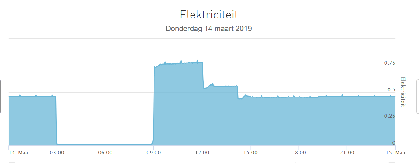

Tom, bedankt voor het werk aan het model. Maar ik snap een aantal dingen niet.
In jouw grafiek zie ik de Tbinnen heel snel de Ta veranderingen volgen. Dat is absoluut niet wat hier de praktijk is. In de zes uur dat de WP uit staat, zakt de Tbinnen ongeveer 0,5oc. Jouw snelle volgen van Tbinnen op Taanvoer duidt op weinig temperatuurbuffer van het huis en weinig isolatie.
De noodzaak om de Ta te verhogen om het temperatuurverlies te compenseren heb ik niet. Was dat wel zo geweest, dan zou er vermoedelijk ook geen voordeel meer overblijven.
Ik zie in jouw grafieken dat de Twanden veel langzamer afkoelen. Ik denk daarom dat de factor “isolatie” niet goed in jouw model zit.
Wat er ook meespeelt: mijn WP draait bij de huidige buitentemperaturen vrijwel constant op minimaal vermogen. Maar de WP heeft niet de volle 24 uur op minimaal vermogen nodig om het energieverlies van het huis te compenseren. Dan gaat hij dus uit maar dat gebeurt altijd bij de hoogste Tbuiten. Het gevolg is dat hij bij voorkeur op de COP-onvriendelijkste uren aangaat (want dan vraagt de WAR de hoogste Ta). Om dat te voorkomen forceer ik via de timer dat de WP juist ‘’s nachts uitgaat.
In mijn metingen zie ik zomaar een volle punt COP verschil tussen 5oC of 10oC buitentemperatuur. Gecombineerd met de 0,5oC afkoeling van de Tbinnen vormt dat de basis van mijn strategie.

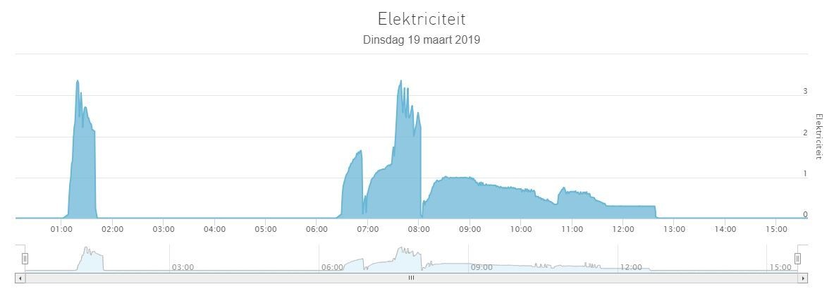

In de praktijk ziet het stookgedrag er dan zo uit: WP uit tussen 03:00 en 09:00. DCOP van 6,3.
Afbeeldingslocatie: https://tweakers.net/ext/f/iIByrKSIj4IJk1NwCF4tJkUA/thumb.png

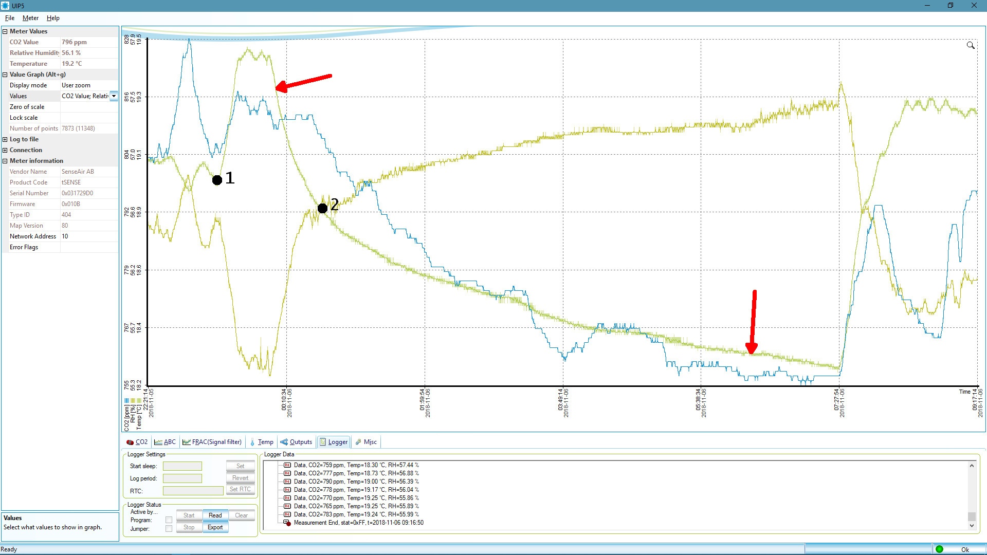

Tomexergie schreef op maandag 18 maart 2019 @ 12:09:
Dat wordt veroorzaakt door de kleine tijdconstante (20min) van de luchtbuffer in de woning. De temperatuur daalt bij uitschakelen WP(of CV ketel) betrekkelijk snel totdat hij blijft hangen op de temperatuur van de binnenwanden die met een tijdconstante van c.a 24 uur heel geleidelijk afkoelt. In het model zijn glas en ventilatie meegenomen die direct invloed hebben op de temperatuur daling bij uitvallen van de verwarming. Ik zal vanavond een schema van het model laten zien.
Met CV-ketel getest: De tijdconstante van ca. 20 min van de luchtbuffer kan ik bevestigen, ook de ~24h tijdconstante voor de muren/gebouw lijkt voor mijn huis aardig te kloppen (zie afkoelingsplaatje woonkamer).
Bij 1 heb ik de kamertemperatuur met 0,5 K verhoogd, na de verhoging ging de verwarming uit, bij 2 was de temperatuur met de kleine luchttijdconstante gezakt, daarna nam de gebouwtijdconstante het over, bij wijze van spreken. (Temperatuurcurve met rode pijlen, r.h en blauw CO2)
afkoeling woonkamer lucht/gebouw

Mbt de discussie over nachtverlaging en restwarmte in het huis, wij merken het hier goed, ook aan het gedrag van de WP.
Afgezien van het pendelen waar ik af en toe nog last van heb, is afgelopen nacht een duidelijk voorbeeld dat om 2u de WP weer aanspringt.
Onze HSB woning heeft wanden geïsoleerd met 240mm Vlas (warmtegeleidingscoëfficiënt van 0,038 W/mK), het dak is zelfs nog iets dikker. Volgens mijn berekeningen zijn de wanden al RC6+, daarnaast heb ik ook nog overal luchtdichting toegepast. Hierdoor merk je dat het huis langzaam opwarmt maar wel heel lang de warmte vasthoudt. Momenteel hebben we nog last van zon op de zuidkant waar een glazen pui van 4m zit die vanaf de ochtend al zon pakt. Hier komt binnenkort nog zonwering voor. Maar door deze pui is de woning als de zon schijnt binnen de kortste keren 23,5c in de woonkamer. Op de verdieping is dit een stuk minder, maar doordat we nog geen deur tussen entree en woonkamer/keuken hebben voel je de trek van de warmte omhoog.
Van deze warmte profiteert de woning de hele dag. De WP draait dus ook nagenoeg niet bij aardig weer.
Voorbeeld van vandaag:
Afbeeldingslocatie: https://tweakers.net/ext/f/4e4nLVZ4FZ9N9NeAMlb3fYrV/full.jpg

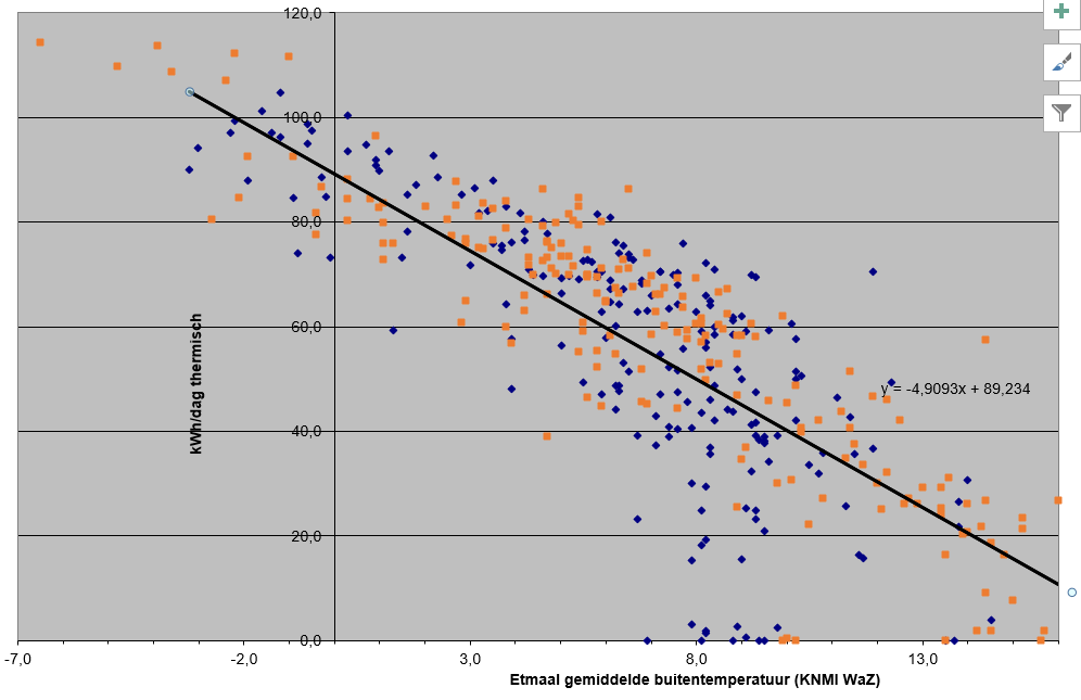

  • jaari
  • Laatst online: 17:26
Tomexergie schreef op maandag 18 maart 2019 @ 12:21:
Tja , ik wist natuurlijk niets van jouw woning , en de gegevens zijn gebaseerd op een woning met veel ventilatie en redelijk veel glas. Deze gebruiken c.a 50% van de energie. Gezien jouw verbruik in februari zit je op c.a 250 W/C warmteverlies (all-in). Dus bij dT =30 heb ik c.a 7,5 kW vermogen nodig.
Nu ik een modelletje heb kan ik alle parameters goed instellen.
Ik kan je niet helemaal volgen, maar ik reken anders: Tg over februari was 6,9oC (KNMI-WaZ).
Het verband van Tg en en de benodigde kWh(thermisch) over de afgelopen twee stookseizoenen:
Afbeeldingslocatie: https://tweakers.net/ext/f/Vdi8tR8SCiO9zAymqGprz3hf/thumb.png
Voor Tg=6,9 kom ik op 55,4 kWh(thermisch) per dag.
Op minimaal vermogen levert de Pana 2,7 kW(thermisch) dus 64,8 kWh/dg. Dus gemiddeld over de maand heb ik 9 kWh per dag te veel.

Tom, is er geen mogelijkheid om iets te doen met het verband Tg en Q(woning)? Zoals het grafiekje wat ik hierboven heb gepost?
Het schema wat je getekend hebt, wordt erg veel werk en mijn vaardigheid van het oplossen van DV's is aardig verroest.

@jaari Wat ik interessant vind is de stookgrens welke uit jouw diagram resulteert:
Y= -4,91X+89,2 levert een stookgrens van 18,2 °C.
Bij een (moderne) goed geïsoleerde woning/huis met het gebruikelijke aantal interne warmtebronnen
zou dit toch een aantal graden lager moeten zijn, of niet?
Bij mij gaat de verwarming bij een etmaal gemiddelde buitentemperatuur van boven de 15°C echt niet meer aan.
  • cville
  • Laatst online: 16-11 16:22
dunklefaser schreef op maandag 18 maart 2019 @ 17:30:
@jaari Wat ik interessant vind is de stookgrens welke uit jou diagram resulteert:
Bungalow uit 2014. Stookgrens 11.1 °C. 18.2 °C lijkt me niet reëel in een moderne woning.

  • jaari
Ik heb helemaal geen moderne woning maar een nageïsoleerde bungalow uit 1965. Dus veel buitenoppervlak en weinig kierdichting.
zonnepit ; L/W WP Pana MDC05F3E5

  • X21r
  • Laatst online: 20:00
@Copitano
Volgende gedachte.

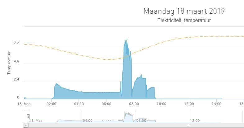

Jij ziet de ventilator op toeren...
In de grafiek zie je ook de compressor stoppen en starten.
Machine is gaat op "storing cq reset" vanwege een fout melding... en stopt uiteindenlijk alles ..compressor en en ventilator.
Kort daarna start hij weer ..optoeren.
Na restart zet hij eerst de ventilator aan en als alles normaal is pas de compressor.
Als het inderdaad een reset is dan zou het zo kunnen zijn dat harde wind stoten een der sensors (of stekkers) zo aan het trillen brengt dat er sluiting of slecht contact ontstaat, met als gevolg reset.
Controleer ook eens de software versie.

  • Oxellaar
X21r schreef op dinsdag 19 maart 2019 @ 06:39:
@Copitano
Volgende gedachte.
Zoals jij het brengt lijkt het of Katrina over het Markermeer is gekomen.
Stekkers die los trillen door de wind, compressor in storing door windkracht 7 of 8....
Volgens mij draaf je een beetje door...
@Copitano
Met druk in het systeem bedoel ik je koudemiddel circuit. Dat is lastig regelbaar op het moment van keiharde wind.
Plaats gewoon een scherm wat dit tegengaat en zoek het niet in losse stekkers oid.
Als de wind stekkers gaat los blazen... Dan hoef je jezelf niet meer druk te maken over de rest... ;)

Bij mij gaat hij vanaf 22.00 voor 1 uur naar 1,5 graad lager dan Truimte (20,5/19), om 23u is dit 1 graad lager. Vanaf 11u weer naar 20 en om 17u naar 20,5.
Als hij gedraaid heeft, geen probleem, maar afhankelijk van het weer (zonnig of niet) draait hij overdag niet. Maar zoals gister (hele dag uit), en dan vannacht een koude nacht, dan merk je dat hij om 6.30 toch begint te draaien om de 19,5 vast te houden (ik draai nu 40% WAR, misschien nog iets omhoog hiermee?). Vanaf ongeveer 12u heeft de zon het overgenomen vandaag. Ruimtetemp in de woonkamer is nu 24c... (dat zonnescherm toch maar gauw bestellen :o )
Afbeeldingslocatie: https://tweakers.net/ext/f/BuSllXxCCdlj1f8FsdqPiHQl/full.jpg
Dan heb je toch net wat meer warmteverlies als ik thuis verwacht ik.
Met dit weer doet de WP bij mij niet zoveel meer.
Afbeeldingslocatie: https://www.mupload.nl/img/sdtchooi5.jpg
Van 10.00 tot 13.00 een klein beetje, en daarna alleen maar SWW
Keuken is nog 22,4 graden, en woonkamer 21,8, dus ik verwacht dat de WP vanavond ook niet meer aangaat, dus morgenvroeg om 10:00 weer ff een runnetje tot dat de zon het verwarmstokje heeft overgenomen :)

Grolsch schreef op dinsdag 19 maart 2019 @ 18:52:
Dat is het grote voordeel van de YAA, die kan verder terug bij lagere Ta getallen.
Bij mij is onder de Ta 30 geen succes, vanaf Ta 30 nagenoeg geen problemen.

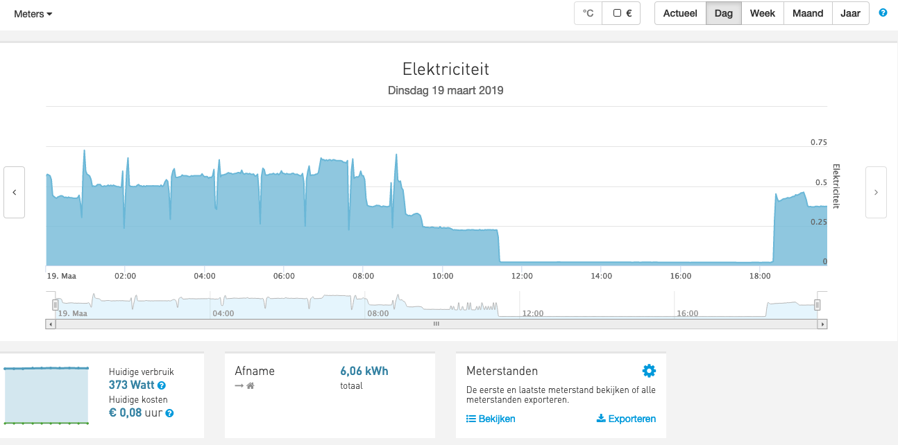

Je mag dan nachtverlaging gebruiken maar het verbruik is niet per se lager. Ik heb de hele dag gedraaid totdat de WP zelf stopte door de zon in de kamer. Jij hebt 9,3 kW verbruikt. Ik 6,06 over de hele dag.
Afbeeldingslocatie: https://tweakers.net/ext/f/0yFzBwKkj7bNBcD8SqkD8s5R/thumb.png
Ga overigens nog wel een keer nachtverlaging uitproberen omdat het met de CV ook prima ging.
Gasloos sinds 10-03-2019. Panasonic 5Kw monoblok. panelen:2760 Wp ZZO en 2650 Wp zuid.

Me Albert schreef op dinsdag 19 maart 2019 @ 20:12:
Totaal inderdaad 9,3kWh, maar waarvan 4,6kWh voor SWW (vat was bijna leeg aan de logging te zien), dus voor CV 4,7kWh.
Op dagen als deze (veel zon) heeft onze woning weinig tot geen verwarming nodig.
PVOUPUT - 13.400WP - Twente

Geluk bij een ongeluk hier, tenminste daar lijkt het op.
De etwist thermostaat ging 4 maart kapot... Deed opeens niets meer.
Dus ik de originele Honeywell thermostaat aangesloten. Wat blijkt, de Elga kan opeens moduleren!
Afbeeldingslocatie: https://tweakers.net/ext/f/zzNwZRAiEuF7isABPJL9C6Lb/thumb.jpg
Het viel me op dat hij soms uren aan één stuk, bijvoorbeeld tussen de 350 en 750w stond te draaien.
Met de etwist was het altijd naar vol vermogen, altijd.
Om dan ook zo snel mogelijk weer een half uurtje uit te gaan en daarna weer volgas te gaan.
Afbeeldingslocatie: https://tweakers.net/ext/f/LK8kTgxzbtfjTnN8YLOY2NQr/thumb.jpg
Ben benieuwd wat dat met de cop doet.... Einde van de maand zullen we het weten.

Oxellaar schreef op dinsdag 19 maart 2019 @ 21:37:
Blijf het toch bijzonder vinden dat een thermostaat zoveel invloed heeft op het regel gedrag van de elga
  • Oxellaar
@Ramon_1984 Dat komt door het beroerde protocol... OpenTherm.
Er zijn genoeg ketels die totaal anders reageren op verschillende merken thermostaat, terwijl ze beide OT zijn.
Dus eigenlijk had ik het kunnen verwachten
