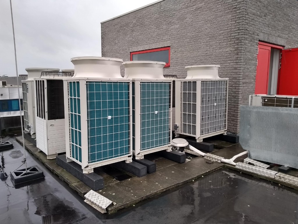

Half jaar geleden al eens aangeboden gezien in een nieuwbouwproject van een kennis. Afgeraden. Ik wil eerst eens de technische specs zien en sCOP in de praktijk voordat ik hier positief over kan zijn.
Als het rendement al redelijk is, dan vooral vanwege de terugwinning van ventilatiewarmte (integratie systeem-C). Wat als in de toekomst comfortventilatie verplicht wordt (sys-D)?
Ziet er mooi uit en ook potentieel weinig geluid.
Prijs is vergelijkbaar met een water/water-WP :')
Heeft er iemand al ervaring mee, of aanvullende info gevonden?

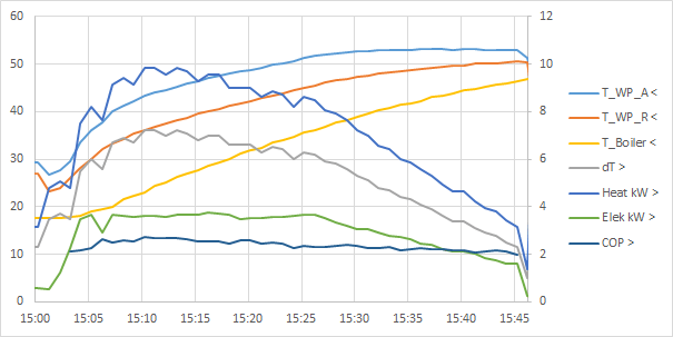

Grolsch schreef op donderdag 14 maart 2019 @ 10:15:
Volgens mij geeft mijn Mitsubishi ook meteen vol gas, maar wat jij zegt (Ta 5 graden boven SWW setpoint) kan toch alleen maar als de flow fors verlaagd wordt :?
SWW doet bij mij 21 ltr/minuut, dus met 11,2KW kan de dT maximaal 7,6 graden zijn tussen Ta en Tr.
Als de boilertemperatuur 20 graden is, kan de Ta dus nooit en te nimmer 50 graden zijn, zoveel vermogen heeft de WP niet. Dit zou wel kunnen, dan moet de flow verlaagt worden naar 5 liter per minuut, en dan gaat mijn WP in storing. Los daarvan houdt de WP ook niet van een dT van 30 graden.
Dus volgens mijn beredenering begint mijn WP ook vol gas, maar wordt het opgenomen vermogen hoger omdat de COP slechter wordt omdat de Ta hoger wordt.
Zie onderstaande run van gisteren, SWW vat was redelijk leeg.
De run begint met een boilertemperatuur van zo'n 25 graden, dus Ta zal zo'n 30 graden zijn, opgenomen vermogen 2600Watt dus een COP van 4,3.
Volgens tabel bij nominaal vermogen is bij Ta 35 de COP 4,46 bij Tbuiten 7 graad.
Op het einde van de run zal de Ta zo'n 55 graden zijn, opgenomen vermogen 4500Watt, dus een COP van 2,48.
Volgens tabel bij nominaal vermogen is bij Ta 55 de COP 2,67 bij Tbuiten 7 graad.
Dus het klopt aardig met de COP tabellen allemaal.
Dus ik snap nog niet hoe de Loria het voor elkaar krijgt aan het begin van de run zo'n hoge piek te krijgen welke dan afloopt naar beneden.
In dit voorbeeld hetzelfde, redelijk 'leeg', goed voor de efficiency!
Er zit altijd wat vertraging tussen de temperatuurmetingen (op de leidingen) en de stroommeting, weinig aan te doen. Op basis van mijn berekeningen komt het bijna op de max output (10 kW) van mijn Loria. Flow ca 19L/min tijdens SWW.
Door de DWTW komt de temperatuur in het vat maar net onder de 20 graden, dit voorbeeld is al vrij uitzonderlijk want meestal blijft het zelfs op 23-25 graden steken.
Het plaatje ter verduidelijking:
SWW run Loria
Let the first principles be with you.

Het lijkt inderdaad wel of hij op vol vermogen begint en steeds "rustiger" begint te lopen (dT wordt steeds kleiner). Ondanks de dalende COP krijg je dan inderdaad een grafiek die elektrisch van hoog naar laag gaat.
Toch leuk om te zien dat verschillende fabrikanten dit anders aanpakken.
Je T-boiler staat dus ingesteld op 45 graden als ik het goed zie :?
Welke COP haal jij over een heel jaar gezien :? Over een heel jaar zit ik op 3,46 gemiddeld.

De boiler staat op 47 graden ingesteld.
Over het afgelopen jaar precies 600kWh stroomverbruik voor SWW.
COP gemiddeld 2.25, op basis van eigen -hopelijk pessimistische- warmteberekeningen (geen kamstrup oid).

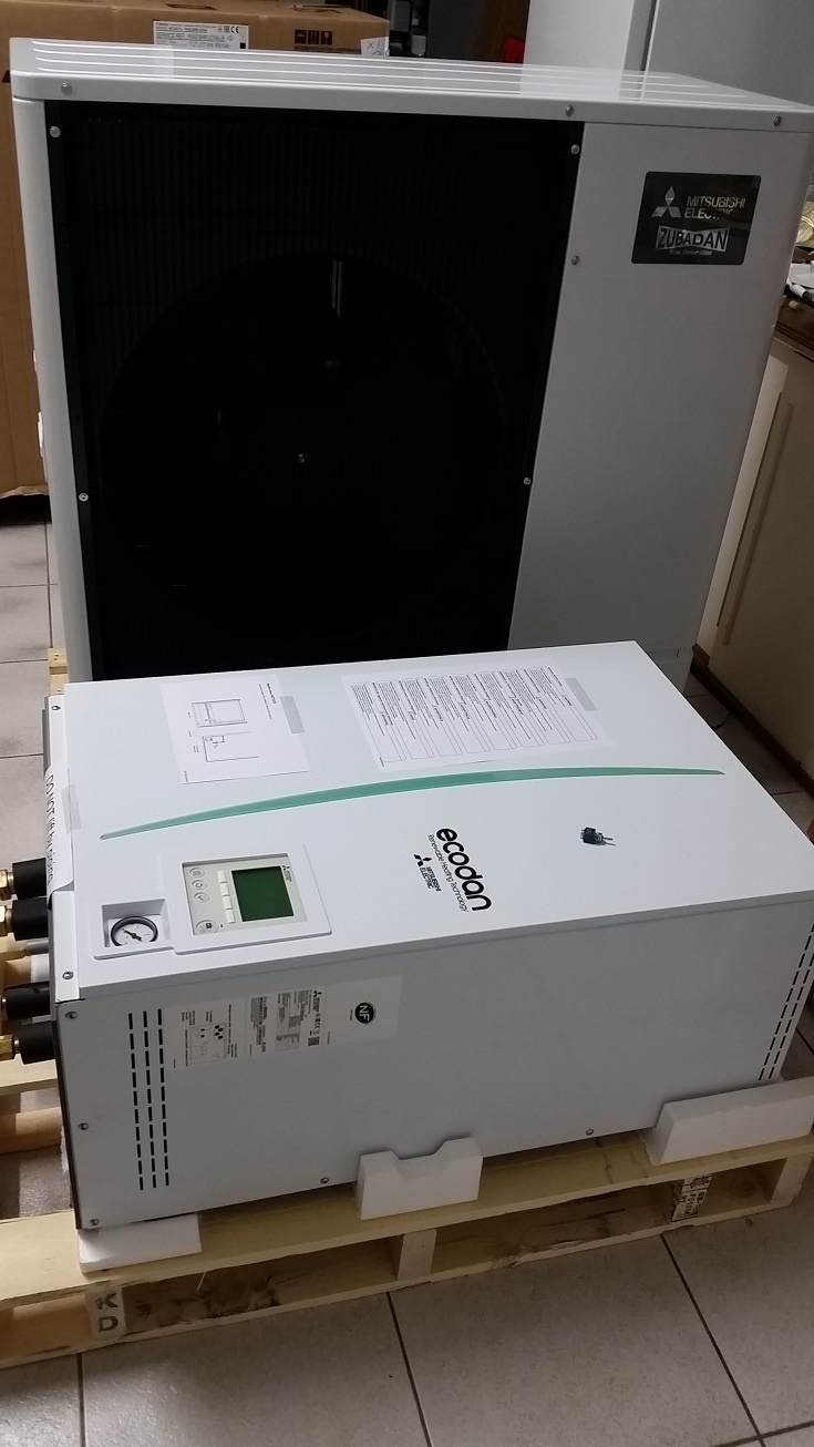

@Grolsch
Mij lijkt de Mitsu-methode beter: zo blijft de delta-T met het op te warmen water zo groot mogelijk.
Langzamerhand komen wat spullen binnen:
Afbeeldingslocatie: https://tweakers.net/ext/f/vi0xts6pFyr4Tk1hOKRRgCVQ/full.jpg
Sorry: vergeten uit te zoomen B)
Afbeeldingslocatie: https://tweakers.net/ext/f/KLYe5qNKsFzKFXiHwQHS5hKD/full.jpg
[ Voor 30% gewijzigd door Remco45 op 15-03-2019 09:26 ]

Heeft iemand daar een verklaring voor :? De verklaring die ik bij de Mitsu heb is dat het opgenomen vermogen stijgt omdat gedurende de run de Ta stijgt.
Bij mij geeft hij ook vol gas aan het begin, 2.2 kW trekt hij dan elektrisch, hij toert dan qua Ta ook snel op naar iets boven de gewenste boilertemperatuur. Delta t iets van 5 graden. Daarna toert hij af, meestal na een minuut of 5, naar 1.6 kW. Fabrikant geeft aan dat dit is om oververhitting van de compressor te voorkomen

Goed bezig @Remco45 !! Het blijft een prachtunit om te zien met dat zwarte <3 <3
jerh schreef op vrijdag 15 maart 2019 @ 10:12:
Ik neem toch aan dat de compressor is berekend en dat deze vol gas mag draaien, maar zo te horen pakt elke fabrikant het anders aan.
Zelf draai ik op de ECO stand, dus volgens mij draait hij niet helemaal vol gas.
Wat precies de ECO stand inhoudt is mij nog niet bekend, ik heb het "gevoel" dat hij de dT tussen Ta en Tboiler wat beperkt, maar zeker weten doe ik dit niet, en zover ik weet staat het ook niet beschreven in de technische documenten.
@Joedmo hier werkt alles goed. Misschien een tijdelijke hik-up :? Groeten hoeft trouwens niet in dit topic ;)

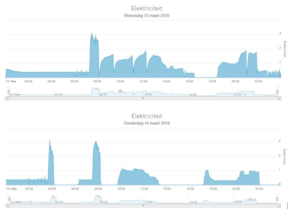

sgsdebruijn schreef op woensdag 13 maart 2019 @ 19:03:
Toch lijkt me dat sterk dat het water dat effect geeft, op mijn garagedak staat ook water en het is behoorlijk nat en vochtig geweest de afgelopen dagen. Effect van het water waar je buitenunit vlakbij staat is daarmee dan ook minimaal.
Ik verwacht dat verhogen van de Ta niet minder defrosts zal geven indien het defrosts zijn, hogere Ta=harder werken en dus meer ijsaangroei.
Ik probeer dat ook niet te beweren maar ben op zoek naar verklaringen. Je zou het in jouw situatie moeten vergelijken dat de buitenunit achterin je tuin staat (zelfde situatie ongeveer), dichtbij het water.
Felicia schreef op woensdag 13 maart 2019 @ 19:22:
Als de buitentemperatuur daalt is het normaal dat er bij gras en water mist omhoog komt. Daarmee koelt het water onder meer af.
Praktische vraag richting @Boeie zou dan ook zijn of je daadwerkelijk ijs op de buitenunit hebt gezien? Want als je bij 7 graden buiten nog ijs ziet zou ik eerder denken dat er iets anders niet klopt. Tekort aan koelmiddel?
Ik heb gister geen ijs gezien. Tekort aan koelmiddel kan interessant zijn, aangezien mijn leidingen verlengd zijn. Totale lengte van de leiding is denk ik zo'n 26 meter.
LangeFries schreef op woensdag 13 maart 2019 @ 19:49:
Dat zou ik toch geen pendelen noemen hoor. Ik ben jalours op zulke lange runs. De mijne heeft 1869 starts in 3165h. Dat is volstrekt in orde. Nu moet ik toegeven dat ik gisteren de langste run in lange tijd heb langs zien komen: ongeveer 12h, van 's middags tot middernacht. Mijn nachtverlaging loopt van 12-12, dus dat helpt mee, maar meestal vind hij het toch wel af en toe ergens een half uurtje genoeg geweest. Ook 's nachts zorgt hij ervoor dat de vloer niet steenkoud wordt en loopt hij af en toe eens een half uur, drie kwartier. Dat vind ik ook prettig, want anders had ik die nachtverlaging ook wel iets anders gedaan denk ik.
Weet niet wat normaal is, maar de 2e zone speelt bij mij ook een rol. Het meest ideale zou zijn dat hij overdag alleen de 1e zone verwarmd en met de restwarmte dan de 2e zone op peil kan houden in de nacht.
sgsdebruijn schreef op woensdag 13 maart 2019 @ 20:31:
@Boeie om echt inzicht te krijgen in wat er 'echt aan de hand is' is inzicht hebben in je ruimtetemperatuur en de gevraagde temp vanuit de Lyric. Zit de 2de Lyric nog steeds op de 2de zonde van de wp?
Beide Lyric's T6R staan nog. Helaas krijg ik die 2e (van de 2e zone) niet goed aangemeld op wifi en in de Honeywell app. Hier moet ik even mee aan de slag, maarja, tijd he... Er zijn nog zoveel andere klussen die moeten gebeuren in het huis ;)
Hier even de complete runs van woensdag en gister, ik heb de groepen die open staan in de 2e zone helemaal open gedraaid maar dat is gezien het pendelen niet voldoende.
Op donderdag, de hoge pieken zijn SWW, de periodes 0 tussen 4.00/10.00 is dat de temp bereikt is, 13.15 tot 17.15 is het warm genoeg in beide zones, om 22.00 beide zones geforceerd uit.
Afbeeldingslocatie: https://tweakers.net/ext/f/z39y5mnNtLJZwcSyH61vM14O/full.jpg
En vandaag is het helemaal érg met pendelen. Het rare is dus dat hij heel rustig loopt maar dan vanaf 4u gaat het niet goed. Zou het misschien komen omdat ik de SWW comfort tijd heb aangepast naar 5.00/8.00? Dit zal ik vanavond eens weghalen/aanpassen.
Afbeeldingslocatie: https://tweakers.net/ext/f/P5UfnDEG681XnaEyOSQOxv7W/full.jpg
mijn Ecodan 7,5Kw heeft nogal een nerveus regelgedrag, 2017/2018 draaide het geheel rechtstreeks aangesloten op de bestaande CV, het werkte prima maar het regelgedrag van de compressor frequentie was nerveus.
sinds oktober vorig jaar een open verdeler met 50 liter inhoud ertussen gezet en een VV verdeler zonder pomp gemonteerd, op alle radiatoren Heimeier Eclipse gemonteerd en alles ingeregeld.
Toch blijft de Ecodan nerveus, ik zie de pieken ook terug in de aanvoer, hij regelt naar de gevraagde Ta en zakt dan weer in, om vervolgens weer omhoog te regelen.
er zijn ook dagen dat ik wel een rustiger beeld zie.
flow primair is 21L pm en secundair 16L pm, thermostaatkranen staan vol open.
Public
Publieke map
Afbeeldingslocatie: https://tweakers.net/ext/f/ZY7K1cYwYuS1O08xgc5CJkWf/thumb.jpgenergieverbruik 14 maartenergieverbruik 10 maart
ik kan er nog geen vinger op liggen. :|
[ Voor 63% gewijzigd door Verwijderd op 15-03-2019 18:05 ]

Toshiba buitenunit van de Elga heeft hier flink last van de wind. Afbeeldingslocatie: https://imgur.com/eZVrLFC.jpg
Ta en Tr vandaag vanaf 00:00 Afbeeldingslocatie: https://imgur.com/raMBbBi.jpg
Ta en Tr laatste uurAfbeeldingslocatie: https://imgur.com/xq2bmuo.jpg
Wat me de laatste week al eerder is opgevallen: Buitenunit vertoont dit gedrag alleen bij een windrichting van exact 225 graden
Afbeeldingslocatie: https://imgur.com/I12Xnbb.jpg
en alleen bij windsnelheden boven 40 km/h
Zijn er mensen met de zelfde ervaring die dit probleem hebben opgelost?
Hoe? :/

  • Jim423
  • Laatst online: 20:33
Zorgen voor beschutting voor de buitenunit met bijv. schuttingpanelen o.i.d. denk ik.
  • Ron6363
  • Laatst online: 15-11 11:10
Lijkt erop dat je temp.sensor in de buitenunit bij deze windrichting/kracht hierop reageert. je zou kunnen overwegen die in de buitenunit te verplaatsen als dit gedrag storend voor je is.

Staat de wind dan recht in de ventilator ? Mitsubishi heeft daar dan roosters voor die je ervoor kan schroeven.

Rol-Co schreef op zaterdag 16 maart 2019 @ 15:31:
Nee wind staat er schuin langs. De hoek waaronder de wind invalt zal 30 à 40 graden zijn. Gekke is dat de ventilator met de wind mee draait en dus niet tegen de wind in hoeft te boxen wat ik eerst veronderstelde.

Copitano schreef op zaterdag 16 maart 2019 @ 15:44:
Ja precies, dat dacht ik dus ook, maar hij krijgt hulp van de wind zeg maar ? En kan je dat niet afschermen tegen de wind.

Jim423 schreef op zaterdag 16 maart 2019 @ 15:20:
Schutting gaat niet. Hij staat op het dak en ik kan daar lastig ergens een stabiele constructie aan vast maken.
Ron6363 schreef op zaterdag 16 maart 2019 @ 15:24:
Temperatuursensor zit aan de van de wind afgekeerde kant van de unit. Heb al wel eens overwogen om die sensor naar buiten te verplaatsen in een pvc buisje ofzo. Maar ben een beetje bang de unit dan niet op tijd een defrost aanstuurt.

Rol-Co schreef op zaterdag 16 maart 2019 @ 15:50:
Afbeeldingslocatie: https://imgur.com/BoatmBz.jpg
Ja zou het beste zijn. Maar moet wel stevig en stabiel zijn. Tis hier nu windkracht 9. Komt normaal niet zo heel veel voor, maar nu net de laatste weken wel regelmatig en precies uit die hoek. Draait de wind 10 graden de andere kant op, dan is het over en draait de unit normaal. Dacht misschien een soort spoiler ofzo aan de unit zelf plakken. Maar hoe bepaal je dan de juiste vorm en kom hij dan niet van zijn plaats door extra windvang :?

  • Oxellaar
Copitano schreef op zaterdag 16 maart 2019 @ 15:54:
Die sensor heeft geen enkele invloed op een defrost.
Verder zijn er wel schermen die aan de buitenunit gemonteerd kunnen worden.
Zoiets kun je ook zelf maken.

Oxellaar schreef op zaterdag 16 maart 2019 @ 17:01:
Ahhhh, ga ik eens googlen op die schermen.

Copitano schreef op zaterdag 16 maart 2019 @ 16:01:
Of iets als een soort cone op het dak die de wind eromheen stuurt, alleen lastig om te zien of dat dan ook gebeurd, dan heb je bijna rook nodig om te zien of de baan anders is.
Makkelijker is een lamellenrooster er voor monteren zoals mitsu heeft.

Copitano schreef op zaterdag 16 maart 2019 @ 17:11:
Afbeeldingslocatie: https://tweakers.net/ext/f/YqB88rScuFPAW82ZIMRu881N/full.jpg
Hier rechts zie je een buitendeel wat last had van de koude oosten wind. Koelen werd dan lastig en gaf storingen.
Hier zit een zinken plaat met aluminium frame aan de unit bevestigd.

Oxellaar schreef op zaterdag 16 maart 2019 @ 19:22:
Dit geeft inspiratie voor het vinden van een oplossing. Omdat het in mijn situatie de uitblaas kant van de unit is moet ik minimaal 30 cm vrij houden voor de unit. Zal dan toch een soort spoilerachtige oplossing moeten worden. Maar een aluminium frame voor de stevigheid is wel een idee d:)b
De temperatuursensor ga ik verplaatsen zodra het weer dat weer even toelaat. Daar heb ik al goede oplossingen voor gezien op dit forum.

Rol-Co schreef op zaterdag 16 maart 2019 @ 17:15:
Kun je eens een foto posten van hoe zo'n rooster er uit ziet. Kan op google zo een twee drie niets bruikbaars vinden.

Copitano schreef op zondag 17 maart 2019 @ 02:13:
Ik zat meer met een rooster in mijn hoofd dat ik gezien heb maar lijkt meer op een plaat ervoor op steeltjes, vrij simpel zelf te maken met draadeindjes.
Afbeeldingslocatie: https://static.afbeeldinguploaden.nl/1903/535844/fQn52erO.jpeg
https://planetaklimata.co...tric_Ecodan_Data_Book.pdf
Pag 103-105
https://www.mitsubishi-le...s/201803_ATW_DATABOOK.pdf
Ik zal nog eens zoeken hier op het forum, ik heb de pdf link hier geplaatst waar die optionele parts in stonden.

Rol-Co schreef op zondag 17 maart 2019 @ 08:29:
Pag 103-105
@Oxellaar Super! Dank voor het meedenken. Hier kan ik wel wat mee :)
Pag 103-105
Hou er met een dergelijke deflector-plate wel rekening mee, dat de kans op recirculatie toeneemt.
Dus een deel van de uitgeblazen lucht (naar de zijkant) wordt mogelijk ook weer aan de zijkant van de unit aangezogen, waardoor je COP iets omlaag kan gaan.

@Jaari heeft in februari een zeer hoge (hoogste) COP behaald. Interessant is om uit te zoeken wat de oorzaak is. Misschien kunnen wij er wat van leren om te verbeteren. Volgens @Jaari gaat de COP omhoog door nachtverlaging in combinatie met een WAR regeling waardoor de Ta bij opwarmen niet doorschiet waardoor de COP winst verloren gaat. Ook in februari waren de temperatuurverschillen dag(10) nacht (2) groot en daarvan maak je gebruik door de WP s ‘nachts uit te schakelen. Hij gebruikt de energiebuffer van binnenmuren en vloer om energie overdag op te slaan.
Om meer te weten te komen of dit ook in theorie een besparing oplevert heb ik een modelgemaakt met energiebuffers. Buitenmuren, binnenmuren, lucht, vloerverwarming. Best veel werk, maar als je eenmaal zo'n model hebt kun je ook de regeling van de WP simuleren en zo instellen dat het aan/uit gedrag modulerend wordt waardoor meer deellast en dus hogere COP.
Resultaat: (0ver 4 dagen laten uitdempen; de laatste dag telt)
1) Constante binnen temperatuur:
COP=5,25 met precieze (WAR) weersafhankelijke regeling.
2) WP uit tussen 22 en 7 uur:
COP=4,8 De WAR moest 3C worden verhoogd om de binnen temperatuur van 20C om 18.00 te behalen.
Conclusie: Het model leverde geen betere zelfs slechtere COP op. Ik kon een verbetering er niet uit persen.
Afbeeldingslocatie: https://farm8.staticflickr.com/7857/46664524804_cf462d17f8_b.jpg
Je ziet dat s'nachts de wanden de woning opwarmen en overdag als de ruimte temperatuur hoger is dan de wanden er warmteoverdracht omgekeerd plaats vindt.. De (zwaare) woning is een prachtige energiebuffer met een tijdconstante van ongeveer 24 uur.
Extra verlies krijg je door het inschakelen om 7 uur waarbij de buitentemperatuur nog laag is en met een 3C hogere WAR. Ga je de WP veel later inschakelen dan krijg je de woning niet meer warm om 18.00. Met WAR+5C warm je de woning sneller op maar ook weer ten koste van de COP. Een WP heeft een beperkt vermogen en warmte veel trager op dan b.v. een CV ketel.
Gewoon de WP 24 uur door laten pruttelen.
Alle moeite niet voor niets geweest, ik heb een mooi model om de regeltechnische parameters in te stellen. Maar @Jaari adviseer ik om verdere onderzoek te doen. Temperatuur sensoren warmtemeter??? enz.

Dank je voor de bevestiging van mijn gedachte, ik wist voor mezelf al dat 24/7 het beste resultaat geeft. Opstarten en de wp een inhaalslag laten maken is funest.
Zelfs de woonkamer smiddags graad te warm laten worden is beter dan uit laten gaan op thermostaat.
Ik vermoed dat het bij @jaari zo goed gaat omdat zijn war een kleine spreiding heeft waardoor zijn wp niet echt moet inhalen. Ikzelf heb grote spreiding en bij snelle daling buiten temp moet wp dan ook tandje bij zetten om ta te laten stijgen, maar daar kan ik helaas niks tegen doen, dat ligt aan afgifte.

Zover ik weet heeft jaari een hoge flow en een dt lager dan 3 waardoor er meetverschillen op de wm ontstaan, ook kan een defrost wat meetverschil geven waardoor het wat hoger uitpakt.
Snachts uit van 01:00-11:00 geeft ook maar een heel klein beetje hogere cop hier, wel een veel lager verbruik maar daar koelt het ook door af. De gemiddelde temperatuur is wat lager.

Volgens mij kan je zó'n tijdschema verder optimaliseren:
1. het wordt pas echt kouder vanaf 02:00 -> dus doorstoken tot dan
2. Om 0700 's morgens is zo'n beetje het koudste moment. Als je naar je werk gaat kan je ook naar 1100 met het aan - moment.
Met deze twee wijzigingen scheelt het wellicht wel
