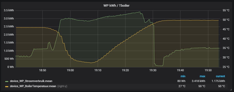

Het draait hier nu sinds vanmorgen 07.00h op de laagste frequentie mogelijk, 20 hz met een graadje of 32
het vat in. Flow uit de WP is 23 l/min. dT 1 a 2 graden (aflezing op display Mitsu slechts op 1 graad helaas.)
Buiten vanmorgen 5 graden, nu 7,5 C. Onder de c.a.30 krijg ik afgifte problemen en pendelen met mijn radiatoren.
Het laagste vermogen wat ik ooit gezien heb bij 20 Hz is 680 W maar bij een iets lagere Ta natuurlijk.
Wat die rare maar regelmatige mini naaldjes zijn? Geen idee. Ze verschijnen om het uur.
Had ik vloerverwarming gehad, dan had ik nog een lagere Ta kunnen draaien, met 20 Hz en minder koppel gaat de compressor wellicht terug naar een 640 W of zo.

Dan gaat volgens mij de WP vol gas lopen over het CV circuit, of zie ik dit verkeerd :?
Het zal wel een kleine kans zijn, maar "Vroeger" toen ik nog een CV ketel had heb ik eens een defecte 3-weg-klep gehad waardoor we geen warm water hadden, en een heeeel warm huis (Radiatoren gelukkig).
Of zit hier ergens een beveiliging voor ingebouwd :?
Het zou vrij eenvoudig af te vangen moeten zijn in de software, iets in de trend van "IF modus = SWW modus & Temperatuur boiler stijgt niet in een periode van 15 minuten THEN stop" :+

Grolsch schreef op dinsdag 12 maart 2019 @ 07:38:
Naar aanleiding van een post in het gas bespaar topic ( Domosapiens in "Gas besparen door middel van CV tuning deel II" ) vroeg ik mij af "Stel je voor dat de 3-weg-klep het begeeft.
Het antwoord word daar al gegeven, door middel van een maximaal voeler de wp uit laten schakelen, of alleen je secundaire pomp....
Gelukkig is bij mij alles ht ,laat hem maar op hol slaan hoor
1 PVoutput . Dongen NB

reneeke1970 schreef op dinsdag 12 maart 2019 @ 08:20:
Ik ken persoonlijk niemand met een WP en alleen vloerverwarming en gesloten v.v. verdelers (dus zonder thermostaat begrenzing) die hier iets voor geregeld heeft volgens mij.
Zal er in de regeling van de WP niet iets zitten die dit afvangt. Ik kan me herinneren dat ik een keer probeerde een boilertemperatuur van 60 graden te halen op 50% vermogen zonder e-element wat niet lukte waardoor de WP uit ging.

Een Ecodan heeft een maximale runtime voor SWW en de frequentie aaneengesloten is ook gelimiteerd, in de parameters in te stellen.

Dat is geeft echter geen bescherming tegen een vastzittende driewegklep waarbij heet water de onbeschermde verdeler van de vloerverwarming in gaat.
Nou heet, dan warmt de Ta misschien iets meer op in mijn situatie, maar een gesmolten vloer zal wel meevallen.

koevlaas2 schreef op dinsdag 12 maart 2019 @ 19:01:
Die maximale runtime wordt alleen gebruikt als er CV vraag is.
Stel de 3-weg-klep zit vast in de CV stand, WP probeert op z'n volle vermogen het boilervat te verwarmen, dus gaat de Ta zo ver omhoog als er vermogen aanwezig is, resultaat ruimtetemperatuur stijgt, CV vraagt valt weg (bij gebruik thermostaat) dus de max runtime instelling biedt geen oplossing in deze
Waar kun je dat instellen dan :? Ik begrijp ff niet wat je bedoelt denk ik.

Als ik naar die SWW run kijk van @sgsdebruijn is die qua vermogensopbouw ook precies andersom als bij mij.
Zijn SWW run begint hoog en eindigt laag, die van mij begint laag en eindigt hoog.
Heeft iemand daar een verklaring voor :? De verklaring die ik bij de Mitsu heb is dat het opgenomen vermogen stijgt omdat gedurende de run de Ta stijgt.

@Grolsch
Tboiler vs WP_kWh overigens wel de boilermaxtemp naar 55gr gezet nadat vrouwlief begon te piepen dat d'r sopje niet warm genoeg was :)
Iets andere weergave tov Enelogic, de kWh gegevens komen uit de Youless/SO
Afbeeldingslocatie: https://tweakers.net/ext/f/d7WxqiXXPy8Y6mcsWr1fDEub/full.jpg
