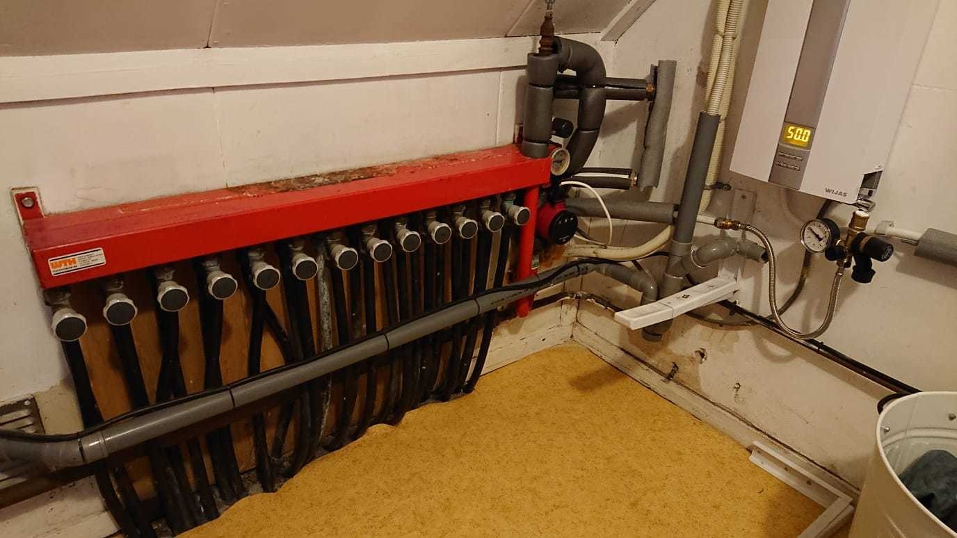

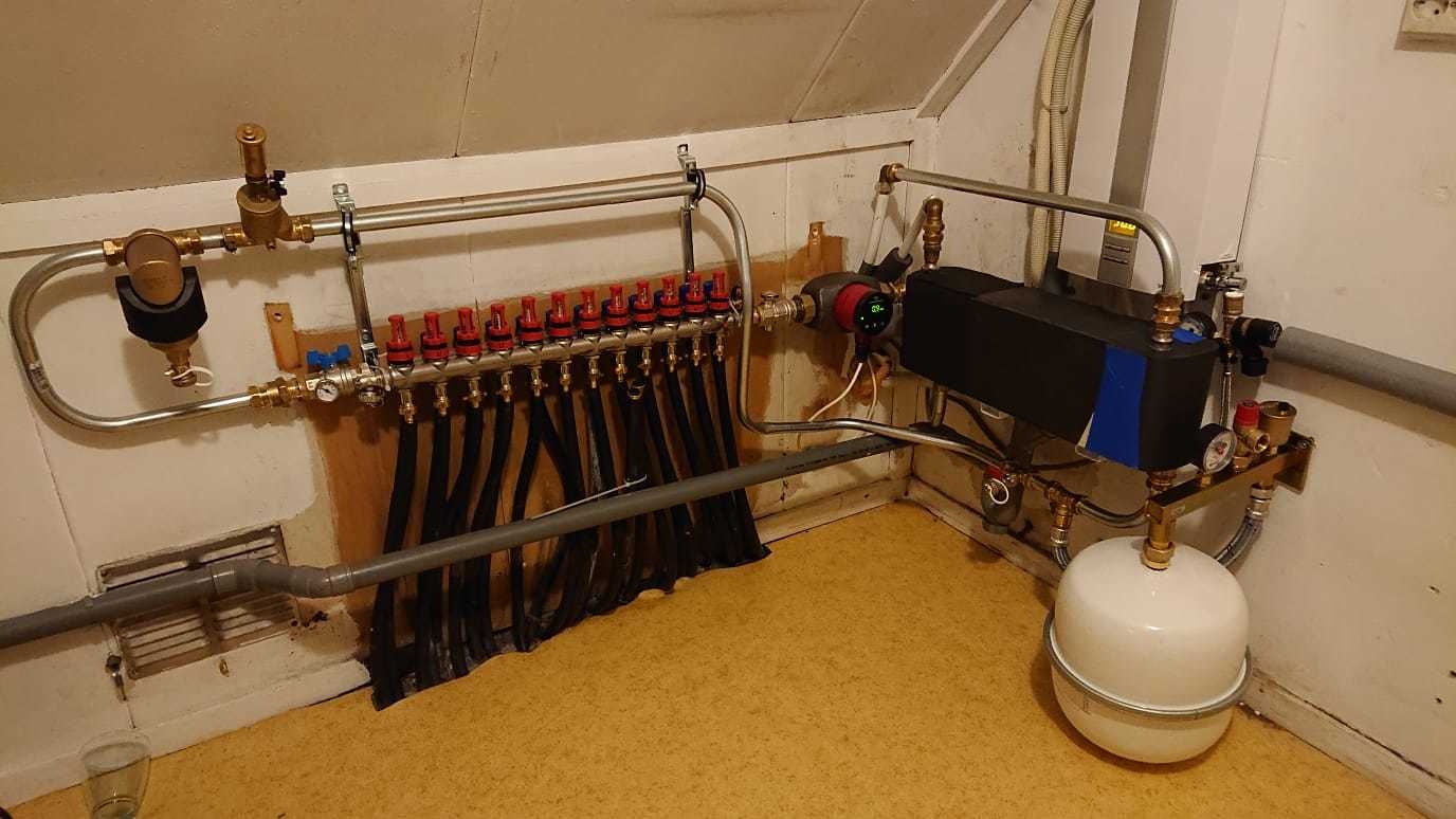

Felicia schreef op woensdag 20 maart 2019 @ 10:57:
@Baapje327, hoe gaat het nu eigenlijk met jouw warmtepomp? Loopt het nu wat beter over het buffervat of is het nog steeds heel veel pendelen?

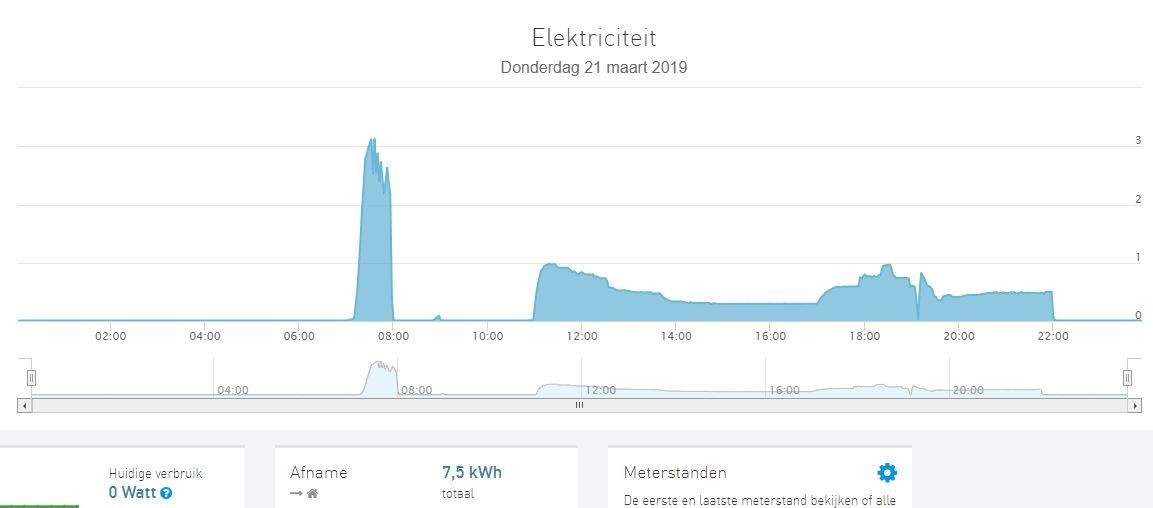

Nou, ik had ff wat ruzie met mn monitoring mogelijkheden (via de resol op t buffervat). die was stuk, dus kon t wat slechter zien. Ondertussen wel met @Chris_82 wat geboomt over t vervangen van de HTV vvw verdeler. Duurde ff voor alles had uitgezocht, en tijd had om het te installeren. Ik wilde t zelf proberen, dus moest flink wat tijd hebben. Van het weekend toevallig de stoute schoenen aangetrokken en alles omgelegd. Stuk meer werk dan ik had gehoopt, en t werd opeens kouder deze week (weerbericht niet echt gekeken), maar inmiddels draait de vvw ie weer. Er zit een grote warmtewisselaar tussen van marktplaats (750KW), 12 groepen rvs verdeler, magnetische vuilafscheider, automatische ontluchter & expansievat & alles op 22mm. Draait wel prima, maar ik moet echt even goed kijken hoe het gaat qua warmte. sowieso moest ik 2 dagen stoken om t weer een beetje op temperatuur te krijgen, flink wat beton buffer die na 2,5 dag wel echt goed koud was geworden. en ik wilde niet de Ta niet gelijk op 50 oid zetten.
de WP staat permanent op stiltestand 3, en WAR -5 tot 5 op 50-30 ta. ik denk dat dit nog een stuk vlakker kan, maar ik merk dat de pomp van het vat naar de WP, gaat fluiten als ie hoger staat dan 1.5m3/u. hij kan tot 4m3/h. dus moet nog even kijken hoe of wat praktisch is. De pomp op de vvw krijg ik niet hoger dan 1,1m3/h. Blijkbaar werd deze pomp in de vorige opstelling geholpen door de pomp bij t vat, want toen deed ie 2.3m3/h. Achteraf beter de pompen kunnen wisselen vermoed ik. mogelijk nog een keertje doen.
als ik nu zo de grafiek terugkijk, dan lijkt het dat ie elk uur, een half uurtje draait. zeker nog niet ideaal (wel prima COP trouwens).
wat me opvalt aan de installatie is dat de aanvoer van het vat, aanzienlijk warmer is dan de aanvoer van de VVW bij de warmtewisselaar. lijkt wel alsof daar 10 graden verschil in zit (WP ff wat hoger gezet). de retour leiding van de warmtewisselaar is wel echt behoorlijk koud, dus de warmte lijkt er wel in te gaan, maar niet eruit. (dat lijkt me opzich de bedoeling >:). zit nog wat met de pompsnelheden te spelen, maar omdat alles zo langzaam effect heeft, kan ik er eigenlijk weinig over zeggen. als alles weer steady op temperatuur is, dan kunnen we weer wat meer gaan tweaken denk ik.
Afgelopen 2 dagen is er ook behoorlijk wat warmte de vloer in gegaan, en de retour is nu 25 graden, maar de aanvoer ook (vind ik wel bijzonder). De warmte gaat sowieso heel traag omhoog hier in huis, (1 graad per dag ofzo?) en het zou me niks verbazen als de vloer soort van verzadigd is op 25 graden. weet niet of ik nu iets raars zeg, maar de situatie is iets wat anders geworden dus is beetje trail en error.
Als het huis weer op temperatuur is (denk vrijdag), dan ga ik eens kijken wat ik met nachtverlaging kan doen.
op de directe vraag, ik heb de WP op 5 januari oid direct op het vat aangesloten ipv met glycol op een spiraal, dat scheelde al heel veel, stiltestand 3 heeft nog verder geholpen en ben ik wat aan het testen geweest met WAR. helpt allemaal best wel. de VVW was het volgende issue, daar zat een warmteventiel tussen, was zo een oude HTV met oude tyleen. die dus net vervangen (alleen de leidingen niet). ik had eigenlijk verwacht dat met zo een grote warmtewisselaar het warme water in en uit wel ongeveer even warm zou zijn, maar het lijkt niet heel erg veel te verschillen. tips en tricks zijn altijd welkom iig :)
fotootje voor:
Vvw verdeler oud
fotootje na:
Vvw verdeler nieuw
[ Voor 5% gewijzigd door Baapje327 op 20-03-2019 14:22 . Reden: plaatjes erbij ]

Vandaag maar eens gestart met fase 1: leidingen leggen, buitenunit plaatsen en aansluiten.
Afbeeldingslocatie: https://tweakers.net/ext/f/bQSMsfy2amTc5IZ5L87mWgff/full.jpg
Binnenunit en boiler kunnen pas worden aangesloten nadat we 3-fasen (elektrisch ;) ) hebben.

Remco45 schreef op woensdag 20 maart 2019 @ 21:02:
Is dat zo?
Volgens mij draait de binnenunit op 230V enkelfase (gevoed vanuit de buitenunit, of rechtstreeks op 1 fase), en de buitenunit op 3 fasen (of 1, bij kleine toestellen).
En een boiler; die is toch ook altijd enkel fase?
Verder: goed bezig!

Naalroc schreef op woensdag 20 maart 2019 @ 21:37:
Is dat zo?
Verder: goed bezig!
@Remco45 Wat @Naalroc hierboven al aangeeft, er gaat alleen een 3-fasen-kabel naar de buitenunit toe, dus je kunt je binnenunit inclusief boiler al geheel afmonteren / installeren voordat ze je meterkast ombouwen.
In principe kun je alles afmonteren, behalve de 3-fasen kabel welke in je meterkast uitkomt vanaf de buitenunit.

  • Remco45
  • Laatst online: 13-11 20:43
@Naalroc @Grolsch Met aansluiten bedoel ik naast elektrisch ook waterzijdig en koeltechnisch :+ .
Theoretisch hebben jullie gelijk, echter de binnenunit komt op dezelfde plaats te hangen waar nu de CV-ketel hangt. Het SWW-vat komt er vlak naast.
Dit vergt de minste waterzijdige wijzigingen en aansluitingen: wel zo makkelijk.
Zodra we 3-fasen elektrisch hebben kunnen we in een dag (/keer) omschakelen van gas naar full electric.
Eerder wisselen - en dus zonder CV en SWW - leidt tot dramatische daling van de WAF vrees ik _O-

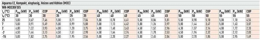

Ongetwijfeld @Andrehj , maar ik heb nog nooit geen uitgebreide tabel gezien van een Panasonic, maar ook hun koken met water, dus iets zal het wel kunnen schelen. Maar juist de goedkope 5KW pana's kakken aardig in qua vermogen bij -10.
Waar zelfs de inverters van Mitsubishi bij-10 nog meer leveren als opgegeven is dit bij de pana's aardig lager.
Deze?
Afbeeldingslocatie: https://tweakers.net/ext/f/AMULA4JyF8aUcPCXE2tvo4Ix/medium.jpg
Inkakken tot 4,5kW, maar word het kouder dan gaat 'ie weer gewoon door op 5.
@Felicia Wat ik denk te zien bij de H-serie warmtepomp van @Dylantje2 is dat de regeling van de H-serie op de e.o.a. manier zo 'gefixeerd' is op lage waterpomp-snelheid / relatief hoge deltaT dat bij hem in combinatie met zijn radiatoren het volledige vermogen er onder bepaalde omstandigheden, lagere buitenT, niet uitkomt. Dit is een veronderstelling, weten doe ik het niet. Als je zijn primaire input vergelijkt met een aantal andere pv-output jongens zie je dat @Dylantje2 v.a. bepaalde buitenT's enorm uit de pas gaat lopen t.o.v. een 2-tal anderen, die 2 anderen zijn @reneeke1970 en @Rol-Co .
Grafiekje van wat ik bedoel, 4 verschillende 5kW warmtepompen, de onderste is @Dylantje2 Het toont het primaire verbruik v.a. oktober 2018 t/m februari 2019. Het arbitraire primaire vermogen reageert onevenredig sterk op gewijzigde buitenT. https://we.tl/t-oHPiVu4qkk
Wat ook nog zou kunnen is dat het ding te weinig koelvloeistof heeft en daarom zo afwijkend reageert, wat denk je @Rol-Co ?
[ Voor 24% gewijzigd door Verwijderd op 21-03-2019 23:55 . Reden: Uitleg en downloadlink naar grafiek toegevoegd. ]

Gister hier een hele mooie lijn, alleen snap ik die stop om 19.08 niet.
Afbeeldingslocatie: https://tweakers.net/ext/f/Jy7qjzmGIRPmJTdKl2OAYA8d/full.jpg
Ben benieuwd wat er vandaag gebeurd, gezien het weer (veel mist hier). Vooralsnog geen VVW activiteit nodig.

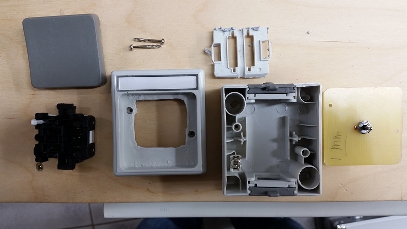

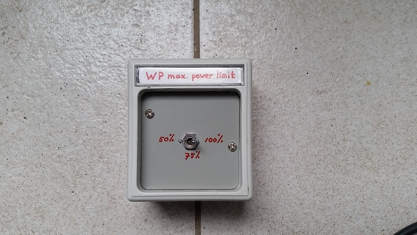

Gisteren een schakelaar behuizing omgebouwd voor de Mitsu 3-standen maximum power limit schakelaar.
De kleine 3-standen dubbelpolige schakelaar Remco45 in "Lucht/Water warmtepomp om mee te verwarmen en koelen #7" komt bij mij aan de binnenmuur waar alle leidingen van de WP naar binnen komen: dat is in de garage.
Reden om de schakelaar daar te plaatsen is dat de binnenunit op een zoldervloer in de garage komt en het omschakelen van de limiet wil ik iets toegankelijker hebben.
Zo'n schakelaartje aan de garagemuur moet wel een beetje beschermd worden, ook om te voorkomen dat met per ongeluk aanstoten de limiet op een ander dan gewenste stand komt.
Ik had nog een spatwaterdichte schakelaar liggen en die heeft een mooi verzonken vlak.
Bovenzijde met dremel weggefreesd, plaatje glasfiber op maat gezaagd en voorgeboord.
Afbeeldingslocatie: https://tweakers.net/ext/f/NajPC9GZo57AqD3Qbh1dJLI1/full.jpg
Met spuitbusje het glasfiber plaatje grijs gespoten en na een nachtje drogen is dit het eindresultaat.
Aangezien de handleiding Engels is, dat ook hier gebruikt. Past ook beter op de strip dan WP max vermogen limiet :+
De schakelaar zelf ligt nu mooi verzonken.
Afbeeldingslocatie: https://tweakers.net/ext/f/cjW71xTVOBOUsenofOBIMXFo/full.jpg
