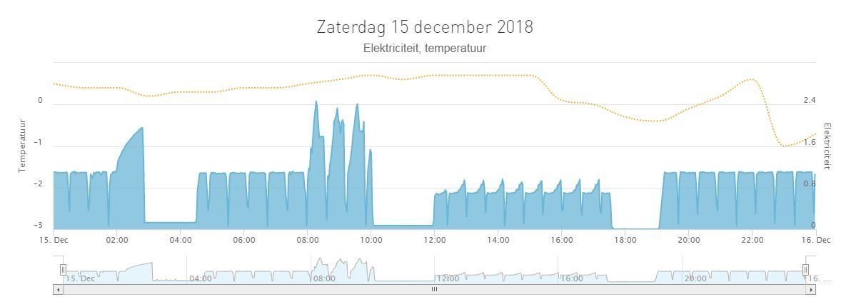

_Alkaline schreef op woensdag 19 december 2018 @ 12:29:
Allen,
Ik heb afgelopen jaar een Loria 6008 warmtepomp laten installeren. Echter blijft het niet warm in huis.
Gegevens:
Vrijstaande woning uit 1978.
2018:
Vloerisolatie (Icynene)
Knauf Supafil (Geblazen glas)
Warmtepomp (Loria Solo 6008), ook gebruikt voor warmwater (200L DeJong warmtepompboiler).
Dak is niet geïsoleerd nog, (BG+1e etage+zolder)
Ik merk dat ik het niet warm kan krijgen op dagen dat het vriest, pas als ik het elektrisch element inschakel is het maximaal 19,5C te krijgen. Dit is wat mij betreft te koud, zeker als het buiten -3 graden is.
De rest van de woning heeft normale radiatoren, daar wordt het echt niet warm (etage 1 en 2).
Instellingen: Tapwater wordt om 3 uur snachts verwarmt naar 65 graden, overdag koelt dit rustig af en hoeft er geen vermogen richting het sanitair water over het algemeen. Snachts staat de thermostaat op 19 graden ingesteld.
Warmtebron:
Jaga convectoren, 3 stuks.
Ingestelde aanvoertemperatuur 60 graden (Wordt niet gehaald, maximaal ongeveer 40 graden).
Retourtemperatuur is altijd rond de 28 graden is mij opgevallen. Wie heeft er tips. Wat kan ik doen om het comfort te verhogen.
Ik twijfel of ik een tweetraps warmtepomp nodig heb in plaats van het huidige systeem.

_Alkaline schreef op woensdag 19 december 2018 @ 20:41:
Ik gebruikte ongeveer 2000m3 gas en 9m3 hout. Ik heb inderdaad geen vloerverwarming maar convectoren.
De breedte van de spouw is tussen de 6 en 7 cm.
_O- _O- _O- _O-
1 m3 hout levert warmte op gelijk aan +- 250m3 gas (voorzichtig gerekend)
9 x 250m3 = 2250m3 gas + 2000m3 gas maakt 4250m3 gas.
4250*8/1650=20,6KW WP nodig volgens Koevlaas formule.
Dat probeer jij op te lossen met een Loria 6008 die 6KW levert bij -7 (Ta35).
Ik ben bang dat je WP een factor 3 tot 4 te klein is voor deze woning, en het verklaart al je "problemen" naar mijn idee.

_Alkaline schreef op woensdag 19 december 2018 @ 20:17:
Ik had hiervoor 2 oude gietijzeren radiatoren die met 90 graden samen ongeveer 11KW afgaven. Ik gebruikte dan ook erg veel gas en erg veel hout (soms was de houtkachel nodig om bij te stoken, als de CV het niet af kon). Dit was ook voor ik geïsoleerd heb. Is er iemand met een Loria Solo 6008 die mij kan aangeven wat de pompsnelheid bij een bepaalde stand is? Van de installatiehandleiding wordt ik niet veel wijzer.
Ik heb zojuist mijn loodgieter hier gehad, die heeft alle gewone radiatoren nu voorzien van thermostaatknoppen. Zo kan ik alles op "antivries" zetten op 1 na helaas. (niet genoeg knoppen op voorraad).
Dit zijn mijn Jaga convectoren:
Formaten:
300cmx40cm type 21 met DBE
[Afbeelding: Jaga met DBE]
260x40cm type 21 met DBE
[Afbeelding: Jaga DBE]
260x700cm type 21 met DBE
Flow staat op 4, wat het maximum is helaas. Ik kreeg hier ook de tip om de flow te verlagen. Wat is nu wijsheid?
Hier vind je Flow cijfers en afgiftes. Zoals @Grolsch al aangaf, de Loria levert nog maar 6kw bij -7. https://techneco.nl/wp-co...pomp-techneco-2018-11.pdf
Je jaga's leveren bij 40 aanvoer 28 retour zo'n 7kw dus dat komt overeen met je Loria. Alleen is de Dt veel te hoog, dus wellicht toch iets met de pomp? Die kan 2m3 per uur volgens de ontwerphandleiding.
ik kom in jou situatie uit op 0,5m3. 7kw/12dt/4,2*60seconden*60minuten.
Stel je zou voor 40/35 regime gaan, hebben je jaga's een afgifte van 10kw (45/40=13kw)
Cijfers vind je hier. http://www.jagapro.nl/sit...tallateurs%202019-01.xlsx

  • _Alkaline
  • Laatst online: 26-07-2024
All,
Het is voor mij best wel nieuwe stof, ik heb vooraf geïnformeerd maar heb het idee dat het niet helemaal goed is gegaan. Ik bespaar wel bergen kosten als ik kijk in Enelogic naar periode's met een zelfde temperatuur. Echter als de temperatuur te hard daalt, dan niet.
Ik heb even gekeken hoeveel kwh ik in november heb gebruikt, ik kom uit op 735KWH, dit is mijn complete verbruik. Om een beeld te geven, vorig jaar was dit 354KWH en had ik geen warmtepomp.
Ik moet nog even wat verklaren over mijn hoge gebruik vorig jaar. Vorig jaar had ik slechts 2 radiatoren hangen na een verbouwing. In dezelfde ruimtes (die nu aan elkaar verbonden zijn) hingen voor de verbouwing 5 radiatoren. De twee radiatoren moesten dat opvangen. Vandaar dat we moesten bijstoken.
Daarnaast heb ik in Enelogic even gekeken naar mijn verbruik van de afgelopen 30 dagen. Dit is 209 euro geweest. Het gemiddelde in mijn verbruiksgroep is €281 euro.

@Noord27 een droge defrost bij de Elga? Nog nooit gezien hier.

@Oxellaar
Ik ga uit als het strak om de 35 minuten is dat er ook droge bij zitten. Ga er niet bij staan kijken..

  • Oxellaar
Noord27 schreef op woensdag 19 december 2018 @ 23:04:
@Oxellaar
Denk niet dat ze droog zijn. 35min is de minimale tijd die tussen 2 defrosten in moet zitten, eerder mag hij niet. Iedere warmtepomp heeft een minimale tijd hiervoor.
Hier doet de Elga dat ook exact op 35 minuten en dan zit hij stijf vol ijs.
Verwacht bij jouw hetzelfde.

Telkens als ik een defrost heb. [ stook op WAR ]
Of een iets grotere Ta verhoging ...
Krijg ik zon rare bult in mijn grafiek.
Je zou verwachten dat jij na elke Ta verhoging redelijk geleidelijk omhoog gaat.
Nu eerst hard omhoog een piek, en daarna weer naar de stooklijn
Waarom niet geleidelijk naar de stooklijn zonder piek?
https://drive.google.com/...v34L4VIw/view?usp=sharing
Dagje eerder..
https://snapshot.raintank...XUD6GfmSGza5gLQNO2nkDbCbt
En op defrost mania dagen iedere keer.
1 1/4 aanvoer 1.5m
6m uponor aan en retour.
Dan in mijn hoofdelining cv systeem van 28mm
uponor 32 dan ijn mijn cv su
Ik denk dat het "Grillige" gedrag wordt veroorzaakt door relatief weinig systeeminhoud :? Hoeveel liter zit er in je CV circuit?
Na een defrost wil de WP ASAP weer op Ta zitten (zoals het hoort naar mijn mening) en geeft daarom ff gas. Bij weinig systeeminhoud krijg je dan ff een overshoot qua CV temperatuur als je niet zo veel systeeminhoud hebt. Op het moment dat de regeling denk van laat ik eens terugmoduleren is het al "te laat" en is de temperatuur te hoog.
[ Voor 42% gewijzigd door Grolsch op 20-12-2018 08:07 ]
Uit m'n hoofd is het bij de elga om de 23 minuten..
23 minuten stoken > 6 min defrost > 23 stoken> 6 defrost

Ik zie helemaal geen defrost patroon in je screenshot??

Kun je niet gewoon eenvoudig met een thermostaat werken :? Ruimtetemperatuur bereikt = WP stop ?
De kunst is om inderdaad de WP zo lang mogelijk op een zo laag mogelijk vermogen te laten draaien.
Waar ik vorig jaar nog aardig wat inregelproblemen en pendelgedrag had ben ik er voor mijn woning nu helemaal uit.
Mijn streven is om een temperatuur in de 2 verblijfsvertrekken (Keuken / woonkamer) tussen de 21 en 21,5 graden te hebben, en dat gaat me nu goed af na 1 stookseizoen testen.
Gisteren bijvoorbeeld vrij warm, maar toch een mooie lange run, eigenlijk aan 1 ruk. Alleen iets na 21:00 was de temperatuur in de woonkamer 21,5, dus ging die groep dicht, vandaar 1 start>stopje
Afbeeldingslocatie: https://www.mupload.nl/img/ng0hbo.jpg
Op dagen waar de zon mee helpt schakelt de thermostaat de WP uit.
Afbeeldingslocatie: https://www.mupload.nl/img/9v731r55p9g.jpg
Voor mijn situatie heb ik nu het gevoel dat ik de ideale settings heb gevonden.

  • godfriedd
  • Laatst online: 10-10 09:05
BlueTooth76 schreef op donderdag 20 december 2018 @ 14:29:
Ik pak even een bierviltje:
Laten we heel erg ruim stellen dat je 180 dagen per jaar stookt en dat een compressor 100.000 start/stops overleeft.
Dan zou je er 37 per dag kunnen hebben bij een levensduur van 15 jaar.
Dat is dan exclusief warm water maar dat gaat (zover ik heb gezien) altijd in 1 run, dus laten we er 2 start/stops per dag aftrekken om dat voor het hele jaar te corrigeren.
35 per dag dus.
Ik ben die 100.000 start/stops vaker tegengekomen op dit forum. Laat ik voorop stellen dat ik hoop dat het zo is. maar ik ben het nooit ergens in documentatie tegengekomen. Ik heb een redelijk veel defrostende warmtepomp. Sommige periodes doet hij dat elke ca 37 minuten. Vaak zonder dat er iets te defrosten valt. Dat is een van de dingen die ik nog niet helemaal snap van mijn Mitsubishi.
Hieronder een profiel van toen het een weekje geleden nog wat kouder was en de wp wél aan de bak moest (een beetje dan, de meeste tijd nog steeds op 50 of 75% gedimd). Dan haal ik dus op een dag wel meer dan 30 start/stops. Ik denk wel dat ik maar 50/60 dagen in het jaar de wp zó langdurig aan heb staan. Meestal draait hij maar de helft van de tijd. Ik zie trouwens dat toevallig op deze dag hij in de nacht ook een legionella-run is gaan maken en daarvoor ook aan heeft gestaan.
