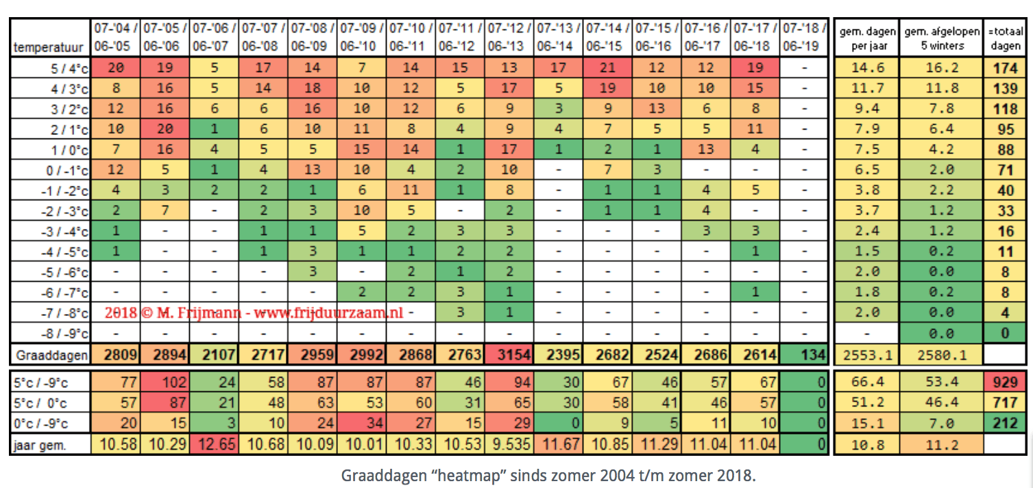

Het zal inderdaad voor iedereen anders zijn. Ik heb alleen vloerverwarming aan de WP hangen. De 5H pana draait bij de huidige hoge buitentemperatuur een Ta 29 en een Tr 26 waarvoor hij 24/7 rond de 310 kWh vraagt met 26 Hz. Wordt het nog iets warmer dan gaat ie nog verder terug naar 240 kWh en 17 Hz. Ik heb er twee leuke plaatjes bij van het temperatuurverloop in mijn huiskamer gisteren en een jaar geleden nog met CV op een qua buitentemperatuur vergelijkbare dag. Daarom ben ik zo tevreden met de WAR op watertemperatuur t.o.v. de regeling van de Tado thermostaat naar de moderne HR+ ketel (ook al met vloerverwarming toen)
Afbeeldingslocatie: https://tweakers.net/ext/f/rZMyGJOFQvHuZUdxQ6iRlstb/thumb.png
Afbeeldingslocatie: https://tweakers.net/ext/f/SQRaRa1MkY5jQn8ejhjq1p7m/thumb.png

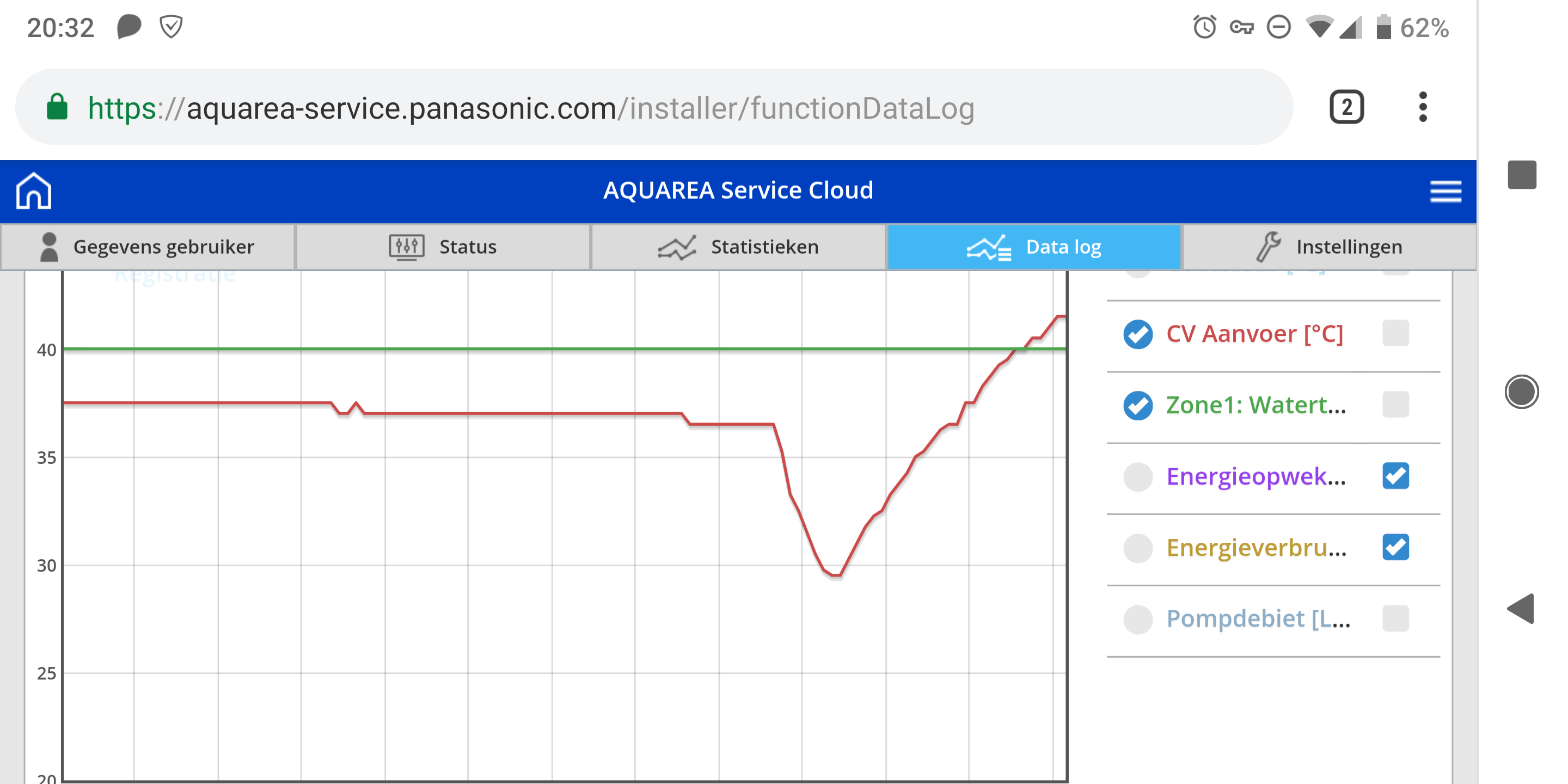

Grolsch schreef op donderdag 20 december 2018 @ 08:04:
Ik denk dat het "Grillige" gedrag wordt veroorzaakt door relatief weinig systeeminhoud :? Hoeveel liter zit er in je CV circuit?
Na een defrost wil de WP ASAP weer op Ta zitten (zoals het hoort naar mijn mening) en geeft daarom ff gas. Bij weinig systeeminhoud krijg je dan ff een overshoot qua CV temperatuur als je niet zo veel systeeminhoud hebt. Op het moment dat de regeling denk van laat ik eens terugmoduleren is het al "te laat" en is de temperatuur te hoog.
@Oxellaar
Mijn systeem heeft ongeveer 125 liter inhoud, waarvan 100 liter actief meewerkt, de rest in radiatoren die uit staan.
Na een defrost snap ik hem/ zou ik hem kunnen snappen.
Maar als je vaker kijkt zie je ook daar bij 1-2 graden verhoging deze bulten in de grafiek..
Afgifte zou op het randje kunnen zijn.
Maar inhoud eigenlijk niet..
Zou dit ergens met een setting te maken kunnen hebben? dT of pompsnelheid [ 16l/m ] , of stooklijn dat er een temperatuur en bepaalde activatie geeft in de pomp?
Zijn er meer Pana [ H ]gebruikers die dit beeld zien/herkennen?
https://drive.google.com/...v34L4VIw/view?usp=sharing

Dylantje2 schreef op donderdag 20 december 2018 @ 18:37:
@Oxellaar
Plaatje niet zichtbaar, kun je niet gewoon rechtstreeks in je post uploaden?

reneeke1970 schreef op donderdag 20 december 2018 @ 19:12:
Sorry,
Dagje eerder:
https://snapshot.raintank...VjoIY7uyANmsJuihETELoTbQf
Tsja maar telkens als je wat rechtstreeks upload is het te groot..
Ik vind het forum systeem toch al oldskoel here,

Dylantje2 schreef op donderdag 20 december 2018 @ 19:29:
Sorry,
Dagje eerder:
[url]https://snapshot.raintank...XUD6GfmSGza5gLQNO2nkDbCbt[/url]
Misschien dat detelevaag groep eens gaat investeren in een normaal deze tijds forum outlook met de bijbehorende opties..
En die online shit wil ik niet al mijn spullen op gooien..
ooit druk ik op 1 knop en wordt er niets meer gedeeld.
Dat blok patroon zoals jij het noemt zie ik dagelijks. Wat is de vraag daar over?

reneeke1970 schreef op donderdag 20 december 2018 @ 19:55:
Eigenlijk is hier inzichtelijker.
Telkens als mijn wp iets gas geeft krijg ik eerst een bult in mijn aanvoer en niet een mooie geleidelijke oploop
Zoals het wel bij de terugloop gaat.
Het zou toch mooi geleidelijk omhoog moeten tot de stooklijn. Nu gaat hij er eerst overheen om daarna weer terug te gaan.
Dat kost energie..
Als je kijkt bij de snapshot roond 19.00 - 19.10 uur zie je dat hij eerst een bultje maakt, daarna afzakt naar de stooklijn
En de verhoging v.d. Ta is uiteindelijk slecht 0.5C.

Bijna maar net de laatste regel zichtbaar...

  • reneeke1970
  • Laatst online: 22:02
reneeke1970
Dylantje2 schreef op donderdag 20 december 2018 @ 20:09:
Dat kost energie..
Inzichtelijk? Die plaatjes zeggen me helemaal niks met zon grote schaal.
Maar ik denk dat ik weet wat je bedoeld, dat hij gas geeft komt of door een retour daling, of door een herberekening van de war omdat buiten temp zakt, dan moet plots de ta wat omhoog. Dat hij eroverheen schiet komt waarschijnlijk omdat je de delta t te ruim hebt ingesteld.
1 PVoutput . Dongen NB
  • Dylantje2
  • Laatst online: 31-10 16:52
Dylantje2
sorry Bricklayere here :-)
reneeke1970 schreef op donderdag 20 december 2018 @ 20:22:
Je kunt inzoemen...
dT staat op 5...
  • Felicia
  • Laatst online: 16:22
Tja, doet die van mij ook, ongeacht de instellingen die ik heb geprobeerd (hogere ta, lagere ta, hogere en lagere dT). De Ta loopt op tot 1 graad boven instelling en gaat daarna pas echt serieus terugmoduleren.

  • reneeke1970
reneeke1970
Dylantje2 schreef op donderdag 20 december 2018 @ 20:29:
Je kunt inzoemen...
dT staat op 5...
Misschien op een PC, maar die heb ik niet.
Probeer je eens 4 of 3. Je hebt de luxe dat het instelbaar is

  • Dylantje2
Dylantje2
Felicia schreef op donderdag 20 december 2018 @ 20:36:
Welke heb je geprobeerd dan?
  • Felicia
Ta 27 tot en met 40, dT 3,4,5,7 en 10.
  • Dylantje2
Dylantje2
reneeke1970 schreef op donderdag 20 december 2018 @ 20:36:
Hierbij ingezoomd
https://drive.google.com/...V07gkY_1jj9M4cDChoKEqaZfl
  • reneeke1970
reneeke1970
lijkt op daling buiten temp dus ta gaat omhoog. Mijne doet het ook zo mede omdat een wp niet traploos is, hij neemt stappen in frequentie.
Misschien kun je hem dwingen om kleinere stappen te nemen met delta t op 2.
Maar dan wel continu gaan verwarmen want opwarmen gaat dan heul traag.

  • Dylantje2
Dylantje2
reneeke1970 schreef op donderdag 20 december 2018 @ 21:13:
Hij staat op war..
@Felicia
Zegt dat hij de dT al veranderd heeft en geen verschil maakt..

  • Dylantje2
Dylantje2
Nog ene poging aangezien het wss wat onduidelijk is:
Het probleem is dat al de Ta iets omhoog moet, door lagere buitenT, dat dat dan gepaard gaat met even +3C te maken vervolgens weer terug te gaan waardoor de verhoging uiteindelijk slecht 0.5C is.
Dit gedrag kost nogal wat energie, voor de verhoging is het 607W, na de verhoging 639W, maar in de tussentijd gaat hij naar 1100W. Totaal onzinnig in mijn ogen.
https://drive.google.com/...eDCQxKCc/view?usp=sharing
https://drive.google.com/...oy4PKtsl/view?usp=sharing
En tsja als iedereen het heeft..
Dan nog is het raar gedrag toch?

Op de site van Marco Frijmann:
https://www.frijduurzaam....-zuid-holland-t-m-9-2018/
kwam ik een recentere versie van de ook in de openingspost gebruikte Graaddagen tabel grafiek tegen:
