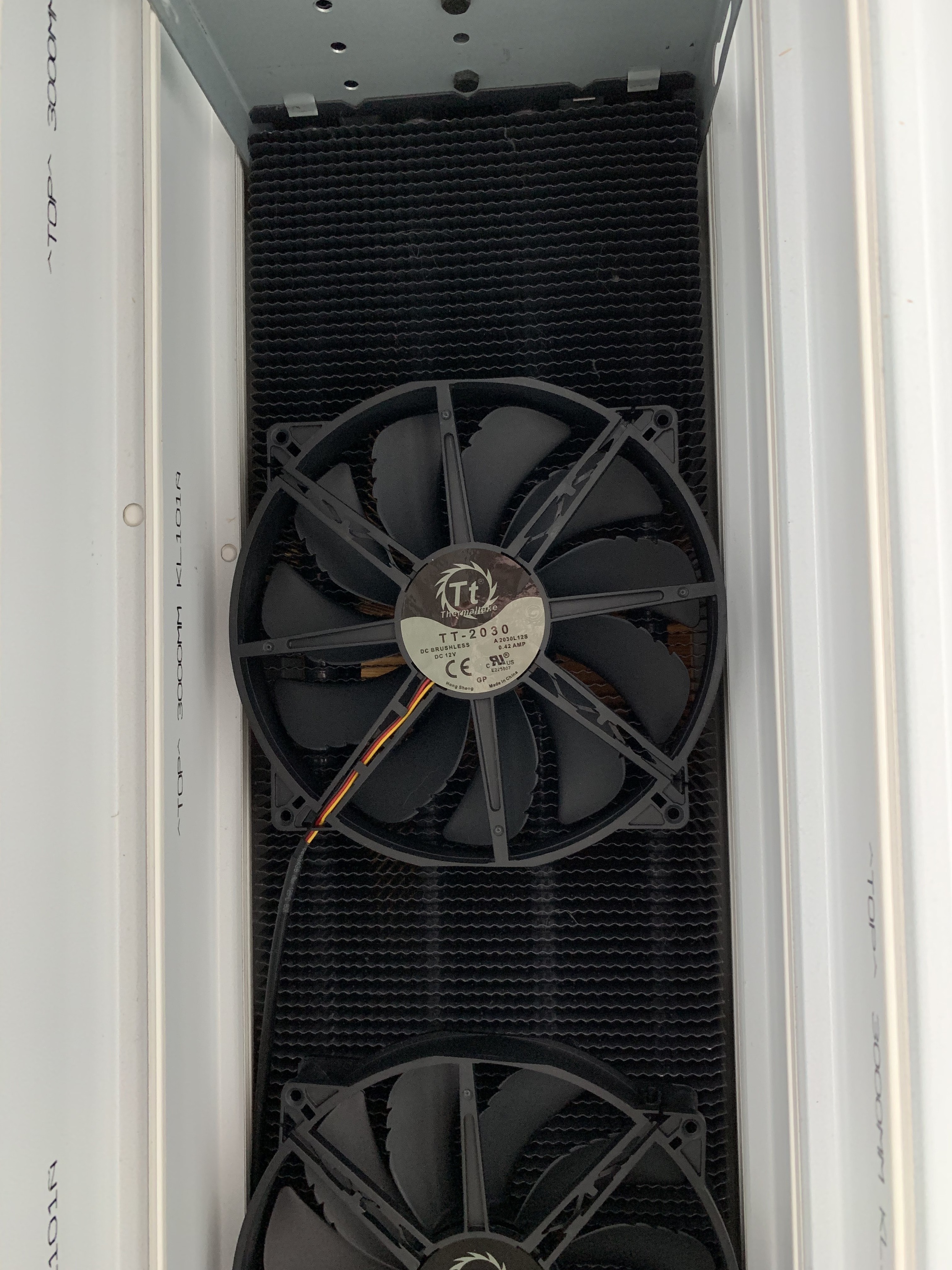

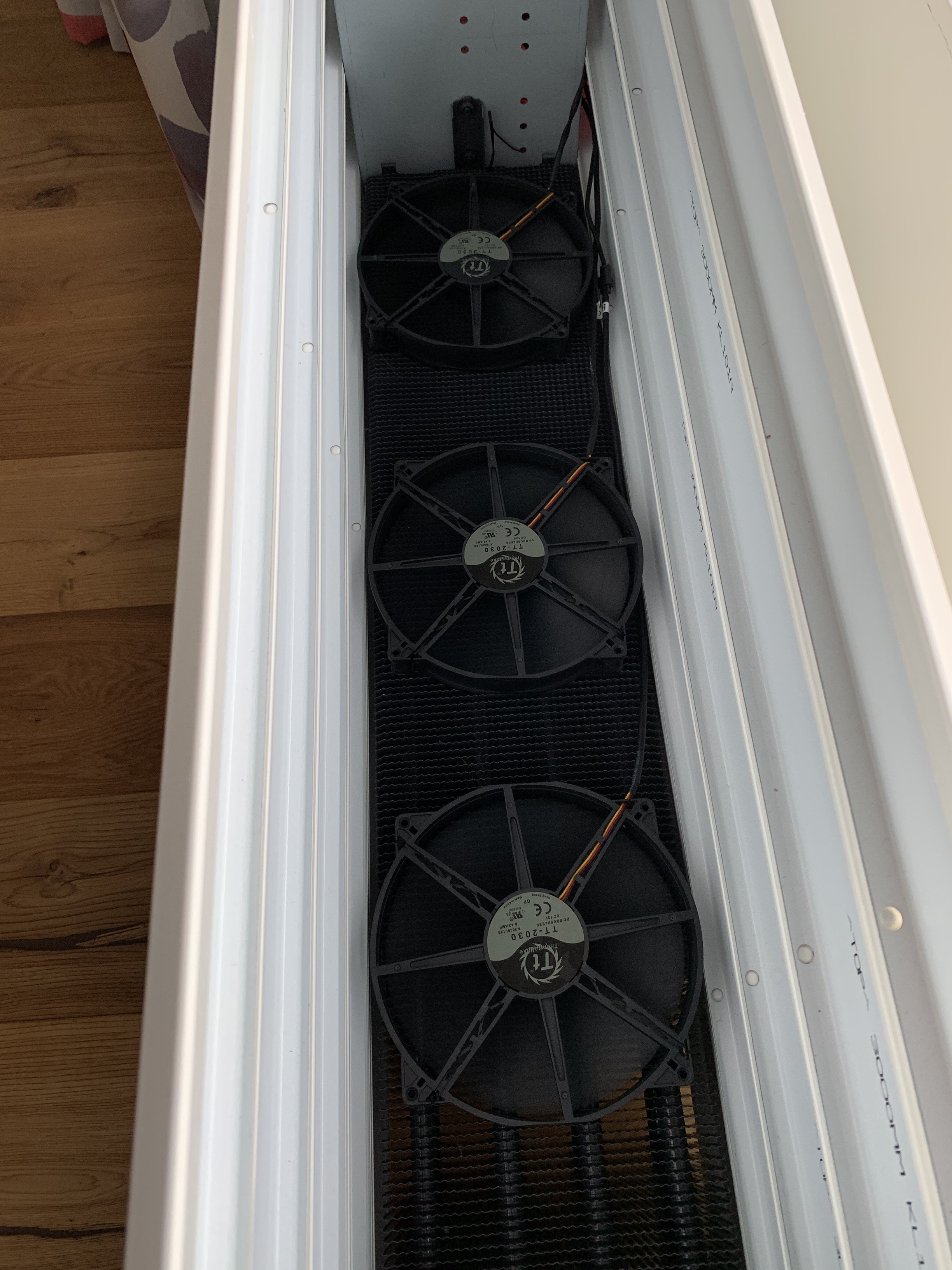

  • ronaldmathies
Vandaag mijn zelfbouw DBE in gebruik genomen, tijdje zitten kijken naar de Jaga DBE oplossingen maar deze zijn naar mijn mening veel te duur. De radiator die ik heb is 300cm lang en 20cm breed, wat zou inhouden dat ik bijna 500,- euro kwijt zou zijn.
Met mijn zelfbouw oplossing (wat volgens mij redelijk op dezelfde manier werkt) ben ik grofweg 150,- euro kwijt. Omdat voor elkaar te krijgen heb ik de volgende onderdelen gebruikt (voor het geval iemand inspiratie wilt hebben):
Temperatuur gestuurd relais 12V - W1209: Euro: 3,95
Tansparant frame voor het W1209 Euro: 2,50
PWM controller 6V-28V 3A Euro: 4,95
Mean Well GST36E12-P1J adapter - 12V 3A Euro: 15,95
DC Plug female 5,5mm x 2,1mm naar kroonsteen Euro: 2,50
PC ventilator Thermaltake Pure 20 Zwart (b x h x d) 200 x 200 x 30 mm Euro: 12,99 (ik heb er uiteindelijk 9 nodig voor een beetje gelijk matige verdeling, ik test nu met vier, even kijken of het effect heeft).
LET OP: De fans die ik hier gebruik zijn geen ballbearing fans, deze zijn dus onderhevig aan extra slijtage bij horizontale montage. Hier was ik mij niet bewust van maar @Naalroc attendeerde hier mij op. Ik blijf ze gebruiken alleen al om te kijken hoe snel ze dan slijten ( ik draai ze op een veel lager vermogen dus dat kan wel een tijd goed gaan verwacht ik ).
De fans draaien standaard op 12V met 800 omw/min, na wat testen kon dit helemaal terug gebracht worden tot 3V waardoor het aantal omwentelingen nog maar +/- 200 is. Boven de 500 zijn deze fans een heel klein beetje hoorbaar als je er direct naast staat en je oor bij de kachel houd, misschien als ik alle 12 de fans geïnstalleerd heb dat bij een iets lager toerental het ook hoorbaar zal zijn. Maar op de 5V waar ik op draai hoor je helemaal niets, ook al houd je de fans naast je oor.
Voeding is 12 volt 3 Ampere, is wat aan de zware kant, moet uiteindelijk wanneer alles goed afgesteld is (voltage, en geluid niveau bij 9 fans) nogmaals het verbruik meten, dan kan ik de adapter waarschijnlijk vervangen voor een lichter exemplaar.

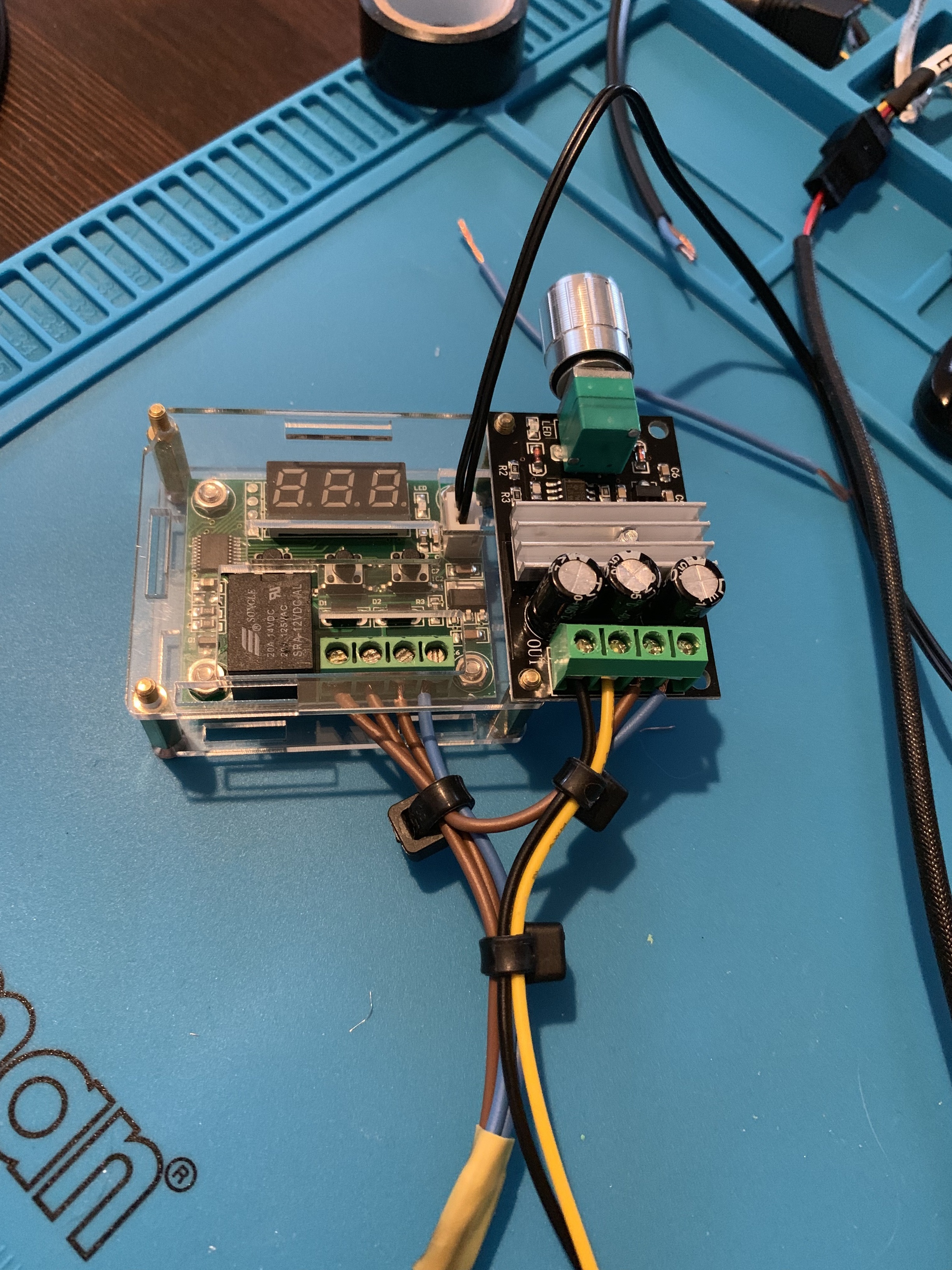

De PWM controller geeft mij het voordeel dat ik kan bepalen hoe hard de fans draaien. De temperatuur gestuurde relais is instelbaar met de volgende parameters:
P0: Trigger onder of boven een bepaalde temperatuur (Cooling / Heating)
P1: Vertraging 0,1s 15s
P2: Maximum temperatuur
P3: Minimum temperatuur
P4: Temperatuur correctie / calibratie
P5: Startvertraging 0 - 10 minuten

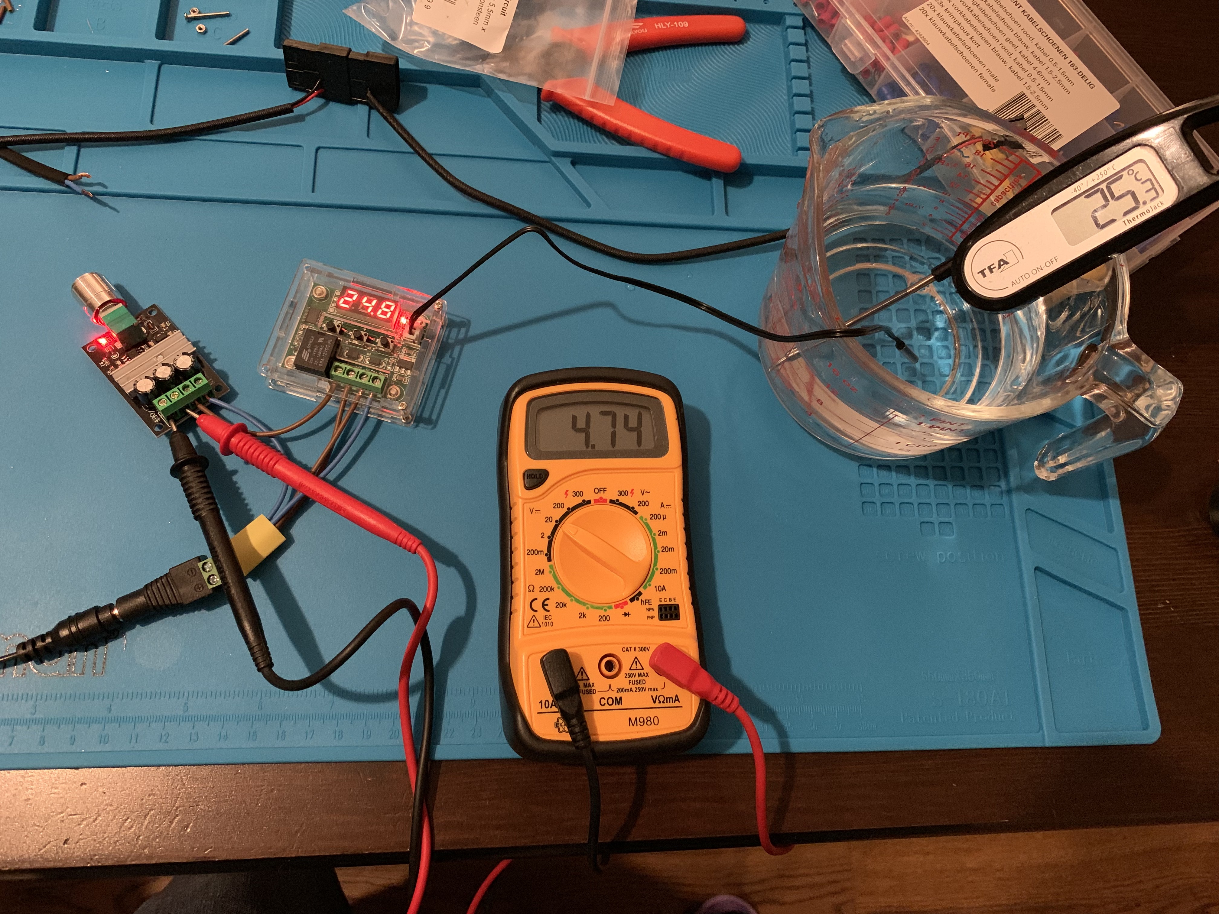

Ik heb hem nu ingesteld op 25 graden (erboven gaan de fans aan, eronder gaan de fans uit).
Alle bedrading aangesloten (verwijst zich vanzelf, op de bordjes staat netjes waar je wat op moet aansluiten), krimp kousje bij de voeding aansluiting, alle draden in groepjes aan elkaar gebonden voor wat meer stevigheid.
Afbeeldingslocatie: https://tweakers.net/ext/f/rm90rM5CkG98A8MOsqVsyEsy/medium.jpg
De fans passen precies tussen de twee platen, ze liggen nu gewoon op de convector, weet niet of dit handig is maar het maakt in ieder geval geen geluid (en is voor nu even makkelijk ).

Afstellen van de thermometer, doe ik nu a.h.v. verschillende water temperaturen en een gevoelige thermometer (instelbaar via optie P4 op de W1209)
Afbeeldingslocatie: https://tweakers.net/ext/f/44OGEec7ONFXNXI6RXg6NBuV/medium.jpg
Afbeeldingslocatie: https://tweakers.net/ext/f/KQO0xvM1tPk8bqbFITQjcJiF/medium.jpg

ronaldmathies schreef op vrijdag 21 december 2018 @ 22:00:
Even een opmerking over dit type fan: het heeft glijlagers, en het lijkt mij dat glijlagers niet bepaald geschikt zijn voor horizontale montage. Ik ben ook met zoiets bezig, en had , ook bij Conrad, 3 fans besteld met kogellagers. Toen die hier kwamen stond er duidelijk op, dat het glijlagers waren, dus terug gestuurd; de omschrijving bij Conrad was dus fout. Kreeg credit voor 1 stuks, en heb hemel en aarde moeten bewegen tot ik credit kreeg voor de andere 2
Heb nu een kogelgelagerd exemplaar uit ?China, nog niet getest....
FWIW 8)

  • ronaldmathies
Naalroc schreef op vrijdag 21 december 2018 @ 23:16:
FWIW 8)
Hmm, vervelend... voor nu laat ik ze zitten. Qze draaien op een zeer laag toerental en ze draaien niet altijd natuurlijk.
Meteen een goede test om te zien hoe lang dit meegaat.
En eerst nog maar eens zien of het wel werkt ( het dbe principe )

ronaldmathies schreef op zaterdag 22 december 2018 @ 09:17:
De glij jagers draaien hier al anderhalf jaar en 24/7

  • ronaldmathies
reneeke1970 schreef op zaterdag 22 december 2018 @ 09:43:
Ik had dit inderdaad van jou al eens eerder voorbij zien komen.daarom maak ik mij ook niet al te druk.

Ik gebruik op mijn 5 Jaga convectoren de Arctic F14 Silent ventilatoren voor het dbe systeem.
Ik stuur ze uit op 9v met een instelbare adapter.
Deze Arctic zijn goedkoop en super stil, op 9v niet hoorbaar. :z

https://www.mupload.nl/img/rqvygb8s4.jpeg
Heb ik ook naar gekeken maar dat zijn 120mm fans, mijn Jaga is 200mm.
Ik weet niet of dat veel uitmaakt, 120mm op 200mm jaga.
3015 Wp-z 5360 Wp-nno op 2 x SMA-SB3600 TL-21, Warmtepomp: ERSC-VM2CR2 / PUHZ-SHW140 YHA, WTW Q350, EV Kia Ev6 GT-Line
  • Chip2710
  • Laatst online: 10:34
ronaldmathies schreef op zaterdag 22 december 2018 @ 11:55:
Deze zijn 140mm. breed.
Lijkt mij geen probleem, 30mm. aan beide zijden.
Zet je de volgende fan ook op 30mm. afstand, mooi symmetrisch. _/-\o_
Bij mij passen de F140 er precies tussen en de afstand tussen de fans
is 60mm.

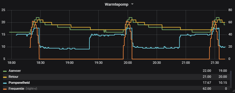

Herkent iemand dit gedrag (panasonic monobloc 5kw H-serie)?
Kamer is op temperatuur 21 gr, ik heb de thermostaat teruggezet naar 20. De kamer koelt langzaam af maar in de tussentijd gaat de warmtepomp af en toe kort aan wanneer de aanvoertemperatuur op 16 graden komt.
Zie hieronder:
Afbeeldingslocatie: https://tweakers.net/ext/f/Hev91313fHKzM4NCKxwpQ5Hl/full.png

  • Felicia
Lurge schreef op zaterdag 22 december 2018 @ 21:52:
Zie hieronder:
Regelt die van jou op watertemperatuur of op aan/uit van de thermostaat? Indien het eerste dan zorgt het verzetten van de kamerthermostaat voor een verschuiving van de doeltemperatuur. Als de watertemperatuur dan 3 graden onder die doeltemperatuur komt schakelt die in totdat die er weer boven komt.
Indien het 2e dan weet ik het ook niet :P

Hoe kom je de drie graden?

  • Lurge
Lurge
ActueleWind
Felicia schreef op zaterdag 22 december 2018 @ 22:11:
Ik regel op aan/uit van de thermostaat (interne sensor van de remote controller)

  • Felicia
Dat is waar die van mij ongeveer op inschakelde.
  • pleio65

Zou dat een standaard Pana instelling zijn?
Ik heb hem nu op de war en ruimtesensor draaien. Pana pruttelt een beetje door. Als Tr de Ta nadert gaat die uit en duurt het x uur voor dat die weer aangaat. Mij is niet helemaal duidelijk wanneer de pana besluit om weer aan te gaan.

pleio65 schreef op zaterdag 22 december 2018 @ 22:50:
De 5H draait hier al sinds dinsdag ongelofelijk constant. Ta overdag 26 en in de nacht 27, 24/7 tussen de 0,280 kWh en de 0,212 kWh. Het enige wat af en toe verandert is Hz van de compressor, varieert tussen de 17 en 23 Hz. Op WAR watertemperatuur zonder thermostaat. De Ta is sinds dinsdag geen enkel moment buiten de 26-27 graden geweest. Geen enkele stop. Tr steeds ongeveer 24,5 op enkele tienden

t.oswald schreef op zaterdag 22 december 2018 @ 23:12:
De 5H draait hier al sinds dinsdag ongelofelijk constant. Ta overdag 26 en in de nacht 27, 24/7 tussen de 0,280 kWh en de 0,212 kWh. Het enige wat af en toe verandert is Hz van de compressor, varieert tussen de 17 en 23 Hz. Op WAR watertemperatuur zonder thermostaat. De Tr is sinds dinsdag geen enkel moment buiten de 26-27 graden geweest. Geen enkele stop.
Netjes. Dan kan die zijn warmte kwijt. Vrijwel zeker dat de 9H hier dat soms niet kan. Draait nu 450 Watt. 20 Hz. Lager kan niet. Deel van de radiatoren zijn uitgegaan. Pana straks ook vermoed ik.
Ik vraag mij af of de pana op de War bij watertemperatuur wel eens uit gaat?

pleio65 schreef op zaterdag 22 december 2018 @ 23:27:
Als de Tb boven de 13 komt stopt het wel. Dan gebeurt er overigens wat je beschrijft bij de WAR met thermostaat, uit is langdurig uit met verlies van bufferwarmte uit de vloer. Ik wacht niet af tot de Wp zelf weer opstart, maar geef even desnoods +3 compensatie aan het einde van de middag, begin van de avond. Voor de ruimtetemperatuur maakt dat niet zoveel uit, maar de vloer voelt dan snel weer prettig aan. Na een half uurtje weer terug naar 0 compensatie en als de Tb dan inmiddels weer wat gedaald is, blijft ie wel weer doorpruttelen. Van mij mag het wel gaan vriezen. Een vloertemperatuur van 28 voelt wel heel aangenaam. Die 24,4 van nu voel je niet als lekker warm aan de voeten.
Ik heb wel een gewone radiator in de badkamer een beetje open staan. Bij de huidige Tb blijft het daar ook nog 19 graden met die Ta van 26. Het IR paneel zorgt daar naar behoefte voor de rest en ik raak net wat meer warmte kwijt.
Ik heb twee weken gelden wel de Ta sensor bijgesteld. Die stond 1,5 graad te laag! Tr en Tb waren correct. Door die ijking werd de dT in eens ook goed en draait alles gladjes.
Zie hieronder:
mmm
Hoe lees je deze waardes uit, welke Hardware enz.
Wat ik erg vreemd vind is dat jouw Tr vaak hoger ligt dan Ta?
