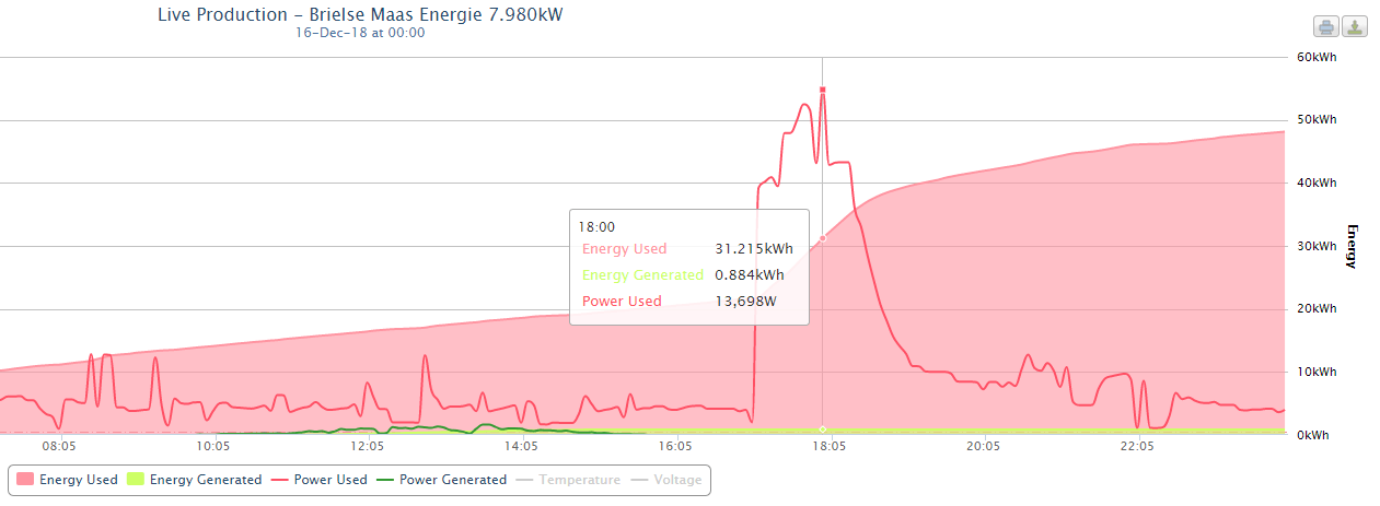

Grolsch schreef op dinsdag 18 december 2018 @ 20:59:
Een doorstroomverwarmer zou roet in het eten kunnen gooien, maar je moet je serieus afvragen of je dat moet willen anno 2018 en de subsidie op WP boilers.
Ik weet eigenlijk niet of ik die heb, wel een boilervat van 300 liter. Zal morgen eens aan de installateur vragen hoe de configuratie er precies uit ziet.
In de offerte staat dit:
Lucht/water warmtepomp Loria 6010

Maverick schreef op dinsdag 18 december 2018 @ 22:21:
Ik dacht dat het elektrisch element een doorstroomverwarmer was, maar dat is wellicht enkel verwarming in het boilervat?
Het elektrisch element zal gebruikt worden voor legionella preventie eens in de x weken, en kun je dus ook goed plannen (bijvoorbeeld 's nachts).
Volgens mij maak jij je zorgen om niets :P Zoals eerder aangegeven gebruiken wij zwaardere apparatuur en nog nooit 1 probleem gehad.
Zie hier bijvoorbeeld de grafiek van afgelopen maandag.
Afbeeldingslocatie: https://www.mupload.nl/img/3tnljo.jpg
Piek van 14.00 is SWW, en de piek tegen 18.00 is koken.
Als wij koken is dit met zo'n 3 á 4 pannen tegelijkertijd, maar je hebt nooit alle "pitten" op vol gas staan.

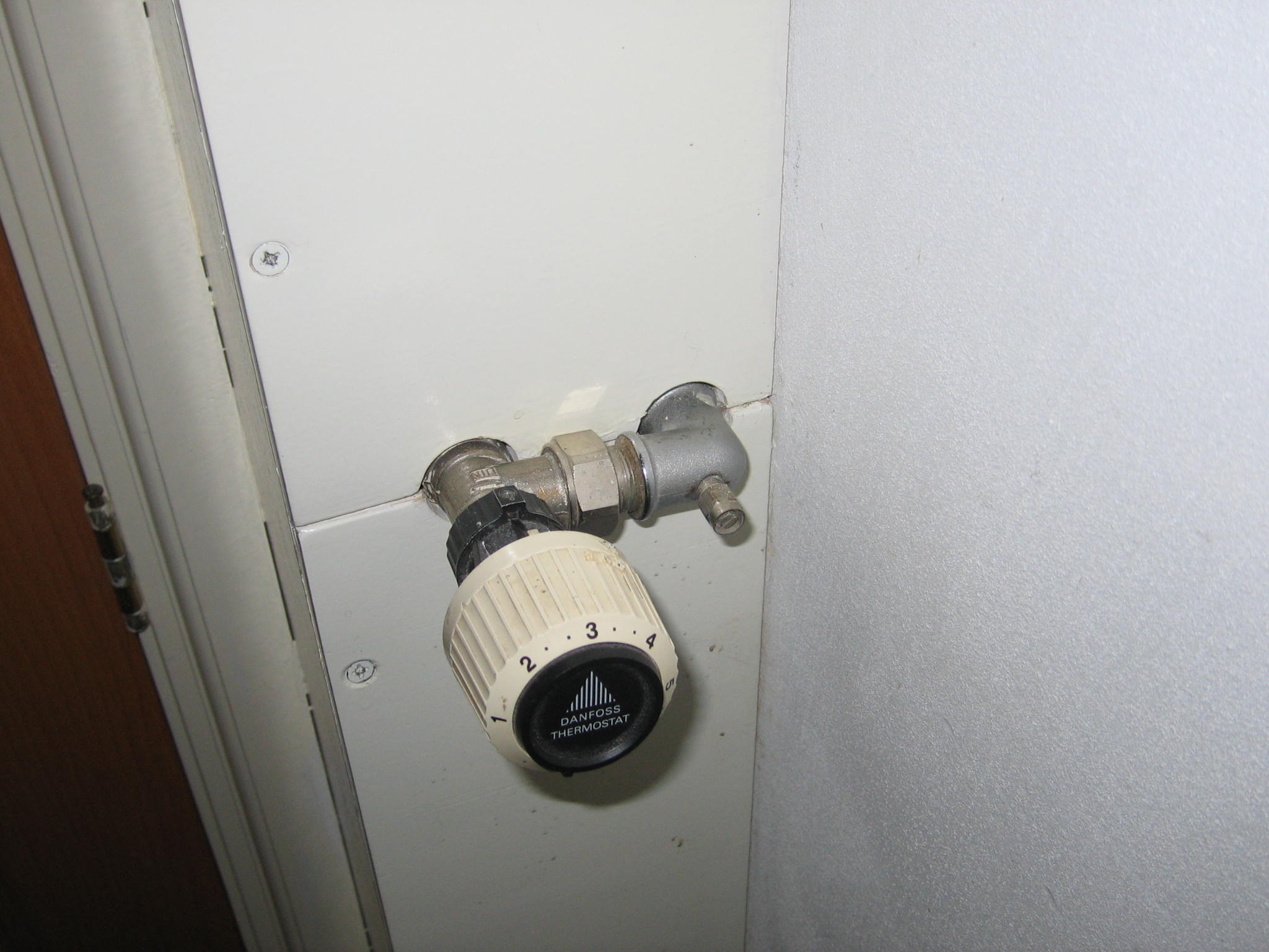

@jschoorl2 @Ramon_1984
WARP-systems spullen komen morgen binnen, slaapkamer van het weekend installeren, ben benieuwd.
Nu alleen nog kijken hoe ik een thermostaatknop ga maken op de muur, daar heb ik nog geen voorbeeld van gezien, uiteindelijk moet die thermostaat ook op de Domotica komen.
Maar eerst de thermostaatkraan zelf, als iemand nog suggesties heeft hoe dit op te lossen graag.
Waar het om gaat is dat het een beetje netjes afgewerkt kan worden

sgsdebruijn schreef op woensdag 19 december 2018 @ 09:27:
Ik maakte gebruik van Danfoss cf system, inmiddels is dit buiten werking en heb ik alles ingeregeld.

Ramon_1984 schreef op woensdag 19 december 2018 @ 10:40:
Inmiddels een RTL ventiel met inbouwdoos gekocht, ik ga hier mee testen, als het wat is dan ook voor de rest van de bovenverdieping

sgsdebruijn schreef op woensdag 19 december 2018 @ 11:08:
Ik weet niet of dat de bedoeling is met een wp; het is juist om de temperatuur van de vloer te beperken in combinatie met een gasketel, met veel hogere temperaturen.
Een RTL meet en reageert op de vloer water temp. en niet op de ruimte temp.
Ik heb in 1 circuit een normale radiator thermostaat opgenomen, die op de ruimte temp reageert, en dat werkt prima. Het is de enige lus die geen motortje op de verdeler heeft, maar ook geen thermostaat, die een vraag voor de wp creëert.

Naalroc schreef op woensdag 19 december 2018 @ 11:56:
Goed punt, ik ga even bezinnen, anders ga ik tijdelijk met een gewone kraan werken.

sgsdebruijn schreef op woensdag 19 december 2018 @ 12:25:
Je kunt die box wel plaatsen, maar er een gewone radiator T'stat op te schroeven, dat werkt.
En die kan in de aanvoer of de afvoer, want het werkt dan gewoon als afsluiter, maar reageert op de ruimte temp.
Zo zit dat in mijn bij-keuken; wèl een ontluchter er bij, want het is het hoogste punt in de lus van de vloer.
Afbeeldingslocatie: https://tweakers.net/ext/f/ZdQc14aywrEulfPJrbj13qND/thumb.jpg

  • sgsdebruijn
  • Laatst online: 08-01-2025
Naalroc schreef op woensdag 19 december 2018 @ 13:57:
Thanks voor de bevestiging, zat ik inderdaad net aan te denken, heb nu namelijk ruimte thermostaatknoppen op de radiatoren.
#NoGas #Freubelaar #Loria6008DUO #12xSF170/SMA #6xCSUN355/APS #Domoticz
  • Naalroc
  • Laatst online: 21:24
Zoals je ziet is dit een normale radiator thermostaat; denk wèl aan de correcte stromingsrichting door de klep!

Dit zijn mijn Jaga convectoren:
Formaten:
300cmx40cm type 21 met DBE
Jaga met DBE
260x40cm type 21 met DBE
Jaga DBE
260x700cm type 21 met DBE
Afbeeldingslocatie: https://tweakers.net/ext/f/HlP98Od1cJub2fKPTLeqOLgp/medium.jpg
Fullpower schreef op woensdag 19 december 2018 @ 19:24:
Kun je de flow verhogen? Een dt van 12 graden is wel veel. Ik zit mijn convectors op 35 graden op een dt over het cv circuit van max. 5 graden.
Flow staat op 4, wat het maximum is helaas. Ik kreeg hier ook de tip om de flow te verlagen. Wat is nu wijsheid?

Lang leve gasloos bouwen. Verzorgings tehuis in uitvoering met alleen elektrische radiatoren. 200 PV panelen op het dak en we voldoen weer aan de EPC. Lekker bezig.

Heb je een linkje? Is dit in anticipatie op de nieuwe BENG-normen?

Nee, vergunning van 2015 waar de gemeente nu gasloos wenst. Een wopping 940 kVA trafo nodig.

Dit soort idioterie is precies de reden waarom ik nooit een monoblock zou kopen. Als we zo doorgaan kun je er gewoon op wachten dat bij echt strenge vorst de stroom gaat uitvallen. En dan maar hopen dat er genoeg glycol in zit...
