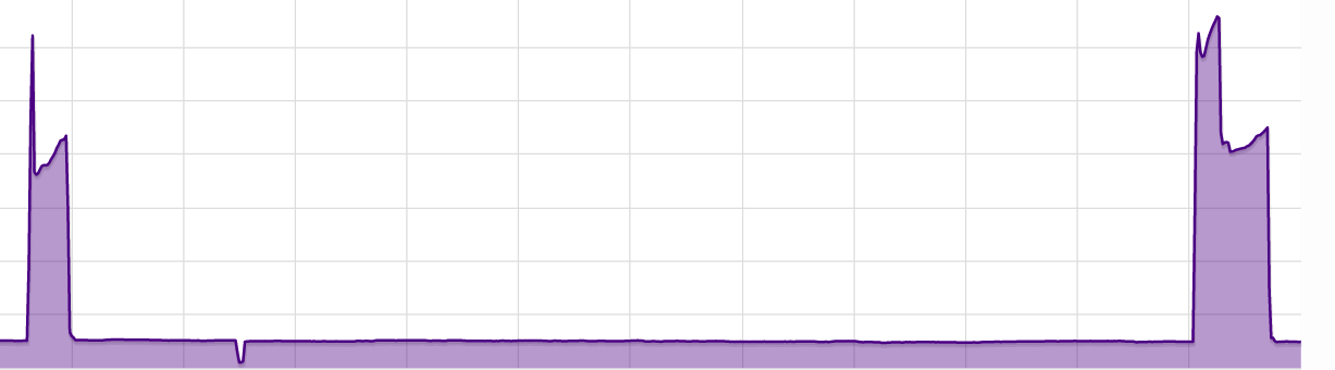

  • SpikeHome
  • Laatst online: 10:37
Dylantje2 schreef op dinsdag 15 oktober 2019 @ 20:28:
Ik heb het over echt besparen..
Dus incl je filters het cleanen van enz enz
Alleen met afzuig 5w... das wel heel erg weinig...
Heb je een cop van ?
En 1300Kw bricklayer hier he..
Reken je met graaddagen? Of waar haal je die 600 vandaan?
Voor ik iets met pv of wp deed lag mijn verbruik tussen de 900 en 1000m3 per jaar.
En ja ik houd het ook bij op mindergas.
9-11-2013 de inventum geplaatst en sindsdien is mijn gas verbruik nooit meer geweest dan170m3 incl. warm water
Oja zit wel een zonneboiler van solesta bij die het warm water verbruik natuurlijk flink verminderd.
Maar woning houd ik nu 24/7 zelfde temperatuur terwijl ik dat daarvoor nooit deed ondanks vloerverwarming. liet het gewoon afkoelen vanaf 23.00 tot 14.00 middags omdat we pas rond 15.00 thuis weer zijn.
Dus nu meer comfort frisse buitenlucht naar binnen, geen suizen van roosters of zo ik hoor de pomp ook niet op zolder.
Heb alleen positieve ervaringen dus en draait bijna 6 jaar dus.
Filters zuig ik maandelijks uit en vervang die 1x per jaar.
Log 3 jaar met domoticz ook alles, grafieken wel eens gepost al in dit topic: Ervaringen, tips etc. ventiline/inventum warmtepomp

Wel grappig om te zien wat er bij @Dylantje2 in zijn huis gebeurd nu hij wel naregeling gebruikt.
Zijn ruimtetemperatuur blijft 22 graden (+- 0,1 graad) en zijn WP heeft gisteren 4 runs gehad van in totaal totaal een uurtje of 5.
Totaalverbruik 1,5kWh
Als hij zijn WP op WAR only had laten laten draaien had zijn WP 24*7 op 200 Watt gedraaid = 4,8kWh aan stroom. Het enigste getal wat anders zou zijn geweest is de Tbinnen, die was dan waarschijnlijk tegen de 23 graden aan geweest, maar wel een verbruik die een factor 3.2 hoger ligt.

Grolsch schreef op woensdag 16 oktober 2019 @ 17:31:
Enkel alleen war met radiatoren werkt niet, maar hij is een jaartje lekker bezig geweest en beetje beetje leerte hij van zijn fouten. 8)

Ramon_1984 schreef op woensdag 16 oktober 2019 @ 17:34:
Ik ben van mening dat geen enkel WAR only systeem zonder naregeling in de basis goed kan werken, in ieder geval niet bij 90% van de Nederlanders :P Maar die discussie hebben we al vaker gevoerd, en hoeft wat mij betreft niet opnieuw gevoerd te worden.
Ik vind het alleen "leuk" om bij @Dylantje2 te zien dat er precies gebeurt wat ik verwacht en voorspelt had, namelijk dat WAR only stoken leuk is voor het COP getal maar in de meeste gevallen voor nodeloos veel energieverbruik zorgt in bepaalde situaties, en onstabiele ruimtetemperaturen.
En dat als het doel van de exercitie een stabiele ruimtetemperatuur is, je naregeling nodig hebt. >:)

Grolsch schreef op woensdag 16 oktober 2019 @ 17:44:
Het is zeker leuk om te zien wat er bij hem gebeurt, maar vergeet niet dat zijn afgifte is vergroot en hij met temp sensoren lekker aan het spelen is geweest.
War only, tjja die discussie is hier vaak gehouden.
Laten we het er maar op houden dat elke situatie weer om een andere aanpak vraagt.
@Ramon_1984
Zou het kunnen dat zijn WP niet verder terug kan moduleren dan 187.3W en dat het niet het ingrijpen van een thermostaat/naregeling is ?
Afbeeldingslocatie: https://www.mupload.nl/img/pfwq8qp.07.55.png
De Tr loopt op en dan zegt meneer WAR automatisch einde verhaal.
Afbeeldingslocatie: https://www.mupload.nl/img/oz2sbc7p5fh.19.01.png
Verder bleek uit een onderzoek jaren geleden op olino.org dat een 1C gemiddeld lagere binnenT resulteerde in 7% minder verbruik. Dus 23 ipv van 22C zou volgens die logica uitkomen op 1.5 * 1.07 = 1.6kWh en niet de veronderstelde 4.8kWh volgens mij.

  • Grolsch
  • Laatst online: 09:21
Grolsch
Ramon_1984 schreef op woensdag 16 oktober 2019 @ 17:52:
Dat maakt qua warmteverlies niets uit, al had hij er vloerverwarming in laten frezen, het warmteverlies van zijn woning blijft gelijk.
Verwijderd schreef op woensdag 16 oktober 2019 @ 18:14:
@Ramon_1984
Dit is geen pendelgedrag wat je hier ziet.
Het enige wat bij zijn Panasonic voor een STOP kan zorgen is een bepaalde Tbuiten, maar gezien bepaalde start/stops in de nacht verwacht ik niet dat het deze parameter is die dit gedrag voorzaakt (hooguit overdag).
PVOUPUT - 13.400WP - Twente
Felicia schreef op woensdag 16 oktober 2019 @ 18:45:
Zolang de WP z'n warmte kwijt kan en voldoet aan de instellingen blijft WAR gewoon lopen. Het zou natuurlijk ook kunnen zijn dat met het weer als nu en de temperaturen als nu er overdag net genoeg warmte binnenkomt om deze op temperatuur te houden. Mijn WP heeft ook al een dag of 4 helemaal niet gelopen.
Als ik vervolgens kijk bij mijn WP dan gebruikt deze zo'n 250W tussen pendelen, en 1,1kW in de allerlaagste stand. Die 200-250W bij @Dylantje2 is dus incl. de interne waterpomp en andere elektronica. Om te weten wat de laagste stand is zonder compressor moet je de WAR eigenlijk zo instellen dat deze nooit z'n minimale vermogen kwijt kan en kijken hoeveel je WP verbruikt terwijl deze water rondpompt.
Punt is dus, die 4,6kW hoeft niet alleen elektrisch verbruik voor opwekking te zijn.
@Dylantje2 zijn standby verbruik zonder pomp is 9,6W en met pomp ongeveer 22W
Grolsch schreef op woensdag 16 oktober 2019 @ 18:46:
WAR STOP wordt veroorzaakt door minder warmteverlies t.o.v. het minimum thermische vermogen van de WP bij een correct ingestelde stooklijn.
Ik heb het woord pendelgedrag niet gebruikt voor zo ver ik weet.

  • Grolsch
Grolsch
Verwijderd schreef op woensdag 16 oktober 2019 @ 18:54:
Ik vind dat het woord pendelen sowieso veel te vaak gebruikt wordt in dit topic, maar in dit topic noemt men een WP die uit gaat omdat het minimale vermogen te veel is pendelen. Ik ben het daar ook niet mee eens, pendelen is elke 5 minuten aan/uit/aan/uit/aan/uit in mijn beleving.
Ik denk dat de WP bij @Dylantje2 stopt omdat zijn thermostaat dat doet, en niet omdat de WAR dat bedenkt, maar daar kan hij zelf het beste antwoord op geven.
En mocht de WP dat toch doen, dan is het een Panasonic parameter, en geen WAR eigenschap, want WAR is niets anders als een bepaalde Taanvoer bij een bepaalde Tbuiten, niet meer niet minder. Eventuele wachtperiodes / minimale compressor uit tijden worden bepaald door de programmeur van de WP.
Zijn WP gaat uit voor een uur ofzo, dat is geen reactie die ik zou verwachten van een WP die WAR only draait.

  • Dylantje2
  • Laatst online: 11-11 18:39
Dylantje2
sorry Bricklayere here :-)
Tsja... soms ben je niet oud om te leren...
Alleen mis ik de shift functie ... dus mss mijn stooklijn aanapassen
Grolsch schreef op woensdag 16 oktober 2019 @ 19:27:
Hoe verklaar jij zijn "uit periode" van vanmiddag dan :? Een gat van 3,5 uur, verbruik 25Watt, temperaturen Ta gaan onder de 22 graden, en nog grijpt de WAR regeling niet in :?
Nee logischerwijze grijpt de WAR niet in want de buitenT loopt op.
Afbeeldingslocatie: https://www.mupload.nl/img/j96sir.34.44.png

  • Grolsch
Grolsch
Verwijderd schreef op woensdag 16 oktober 2019 @ 19:35:
Dan zou zijn pomp toch moeten stoppen :?
@Dylantje2 verlos ons van alle vragen, WAT heeft de WP laten stoppen bij jou de laatste periode?

Zo ziet mijn nacht er ook uit als 't buiten koud is en ik draai puur op aan/uit thermostaat.
@Dylantje2, als je bij het installateursmenu kijkt bij zone en sensor, waar staat de meting dan op? Als deze op Interne kamerthermostaat draait dan is deze dus in aan/uit modus waar de Ta door de stooklijn of vaste temperatuur wordt bepaald onder het kopje bedrijfsinstellingen.
Precies wat ik denk/dacht wat er gebeurde, lijkt mij ook erg logisch
Helaas zijn zijn grafieken van vorig jaar verloren gegaan, maar ik weet 99,9% zeker dat deze grafieken er anders uitzagen.
Klopt, vorig jaar was de lijn veel constanter en eigenlijk urenlang continu dezelfde vermogens die langzaam omhoog ging als de Tb steeg en andersom. Echt stoppen deed hij pas in het voorjaar als de buitentemperatuur opliep met stevige zon.
@Verwijderd, ik denk dat wanneer je bij @Dylantje2 de binnentemperatuur in de gaten houdt dat deze bij 0,5 graden onder setpoint aanspringt en bij setpoint weer stopt. Volgens mij was het @Fullpower die zei dat de interne thermostaat met halve graden werkte en dus ook die als hysterese aanhield.

Verwijderd schreef op woensdag 16 oktober 2019 @ 20:56:
De pomp stop ook met WAR-only, bij mij in ieder geval wel soms met draaien, kennelijk omdat de buitenT boven een bepaald niveau gekomen is, meten van de Ta is op dat moment kennelijk niet nodig, pas bij daling van XC zal die dan weer aangaan. De schakelmomenten ken ik niet.
Afbeeldingslocatie: https://tweakers.net/ext/f/runVtwVwatyEXsMrdxx1N4rO/thumb.png
Hier gaat de pomp ok dagen als vandaag ook soms heel even uit
Ramon_1984 schreef op woensdag 16 oktober 2019 @ 20:59:
Dat is wel heel erg kort.
