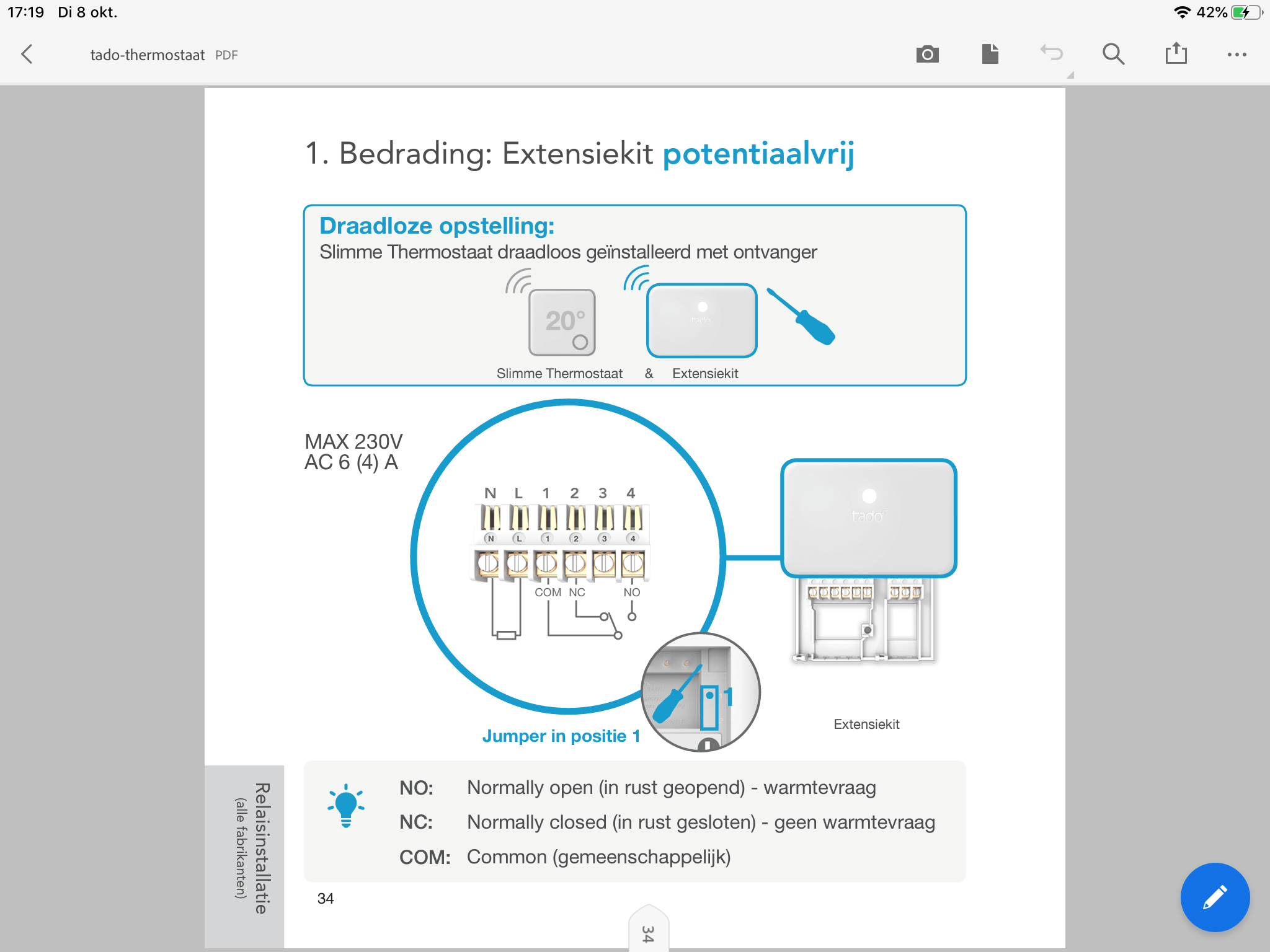

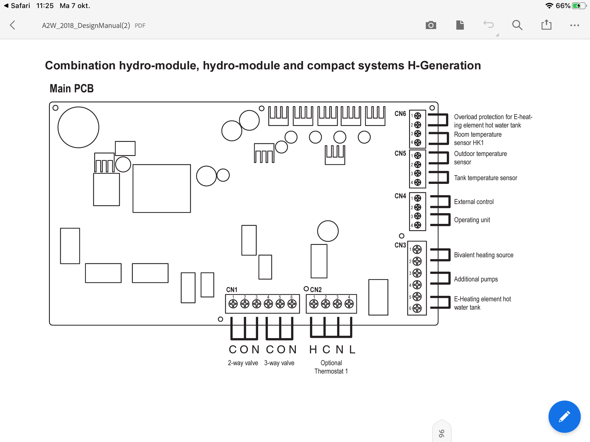

Felicia schreef op zondag 13 oktober 2019 @ 06:40:
Mijn Panasonic PAW-A2W-RTwireless is een aan/uit thermostaat en heeft een instelbare hysterese van 0,2 tot ik meen 2 graden. Daarnaast kan je de schakel tijd instellen dat deze bijvoorbeeld minimaal een uur aan staat, volgens mij om te voorkomen dat deze aan springt en 5 minuten later door de timer weer uit moet.
De thermostaat kan overigens ook overweg met koelen en automatisch schakelen tussen koelen en verwarmen, heeft een werkprogramma en een vakantiemodus.
Kost bij havepe.nl 350 euro :+
Hoe heb je het aangesloten zodat ie ook kan schakelen tussen koelen en verwarmen? ik gebruik deze nu enkel als aan/uit
  • Felicia
  • Laatst online: 22:04
kmf schreef op zondag 13 oktober 2019 @ 09:13:
Niet, maar het kan wel volgens de handleiding ;)
Als de thermostaat nu op koelen staat gaat de WP verwarmen, terwijl als ik de WP in koelstand zet zonder de thermostaat aan te passen naar koelstand gaat hij koelen wanneer de thermostaat boven setpoint is. De man van Panasonic die hem in bedrijf stelde zei ook dat ik 'm alleen op de warmtepomp in koelstand hoefde te zetten.

Felicia schreef op zondag 13 oktober 2019 @ 09:22:
Nou. Die handleiding is ook niet al te duidelijk... het is mij en @koevlaas2 niet gelukt om het op de “juiste” manier aan te sluiten dat ie automatisch kan schakelen. Dus nu zit je gewoon als aan/uit te werken. (Waarbij ik nu dus heel erg geneigd bent om deze te vervangen met een relay zodat ik meer kan automatiseren)

Mag ik aansluiten? Ik ben de echte dummie. Twee foto’s, wat moet er waar aan elkaar voor aan/uit en alleen verwarmen?
Afbeeldingslocatie: https://tweakers.net/ext/f/4OJj0spZ4cAsIELMIH50hcz3/thumb.png
Afbeeldingslocatie: https://tweakers.net/ext/f/2EAHAo3ve6D4Wdd8cYRc3M1x/thumb.png

  • kmf
kmf
t.oswald schreef op zondag 13 oktober 2019 @ 13:39:
Ik heb een G. Die heeft een andere schema. De thermostaat is aangesloten op connectie 17/18 External Control. In jouw geval waarschijnlijk CN4 1/2

  • t.oswald
  • Laatst online: 29-03 20:12
kmf schreef op zondag 13 oktober 2019 @ 22:27:
Dat is precies waar ik niet uitkom. Waarom CN4 en niet CN2?
WH-MDC05H3E5, 5600 Wp zonnepanelen, 2 infrarood bad- en werkkamer, SWW Auer Edel water 100L, Daikin 2MXM50M9 airco met FTXM35N en FTXM20N
  • kmf
kmf
t.oswald schreef op zondag 13 oktober 2019 @ 23:49:
Omdat CN2 de juiste methode is om cool/heat mode automatisch om te zetten. Daar zijn wij hier dus ook nooit uitgekomen hoe dat aangesloten moet worden. Want de wisseling werkte niet.
CN4 is enkel aan/uit
