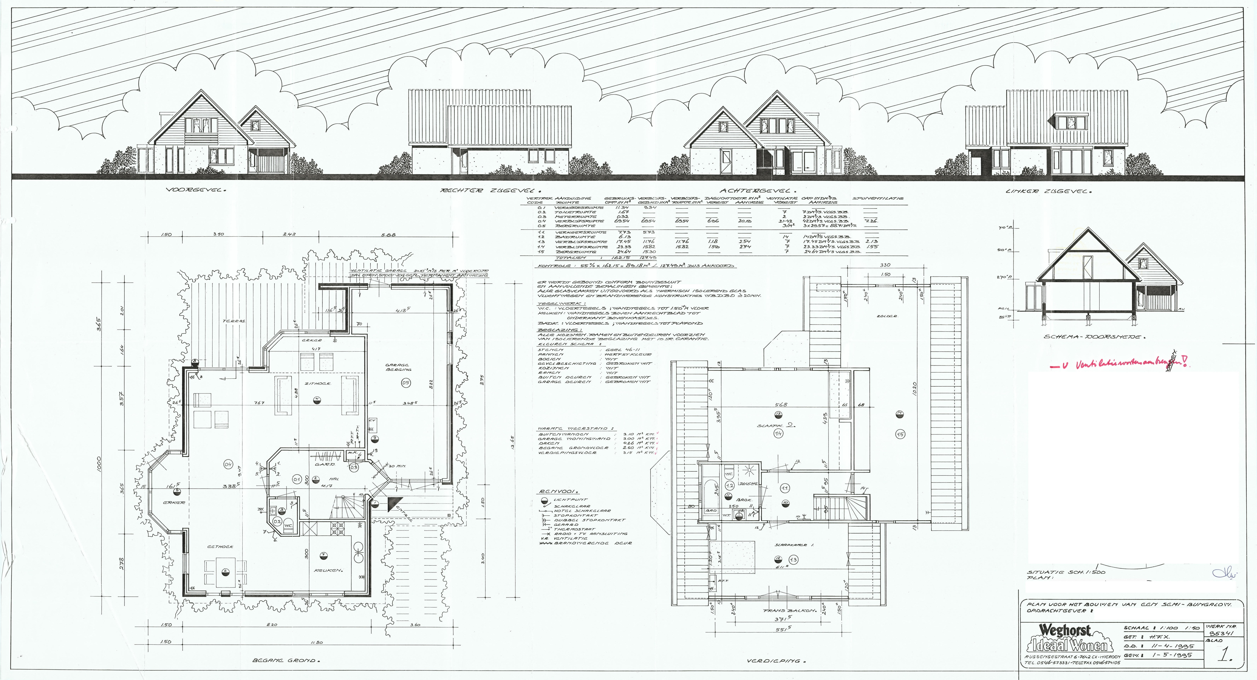

blitzkrieg schreef op donderdag 10 oktober 2019 @ 22:00:
Begin februari krijgen we de sleutel van onze "nieuwe" woning. Bouwjaar 1995.
Ik wil hier eigenlijk ook overstappen op een warmtepomp.
Momenteel heeft de woonkamer vloerverwarming ingefreesd (63m2), ik ben van plan om de zolder boven op de garage te verbouwen en daar ook vloerverwarming in te laten frezen (33m2). Slaapkamers en hal hou ik eerst gewoon de radiatoren. Eventueel vervang ik die nog voor T33.
Ik zit alleen met de dimensionering. Momenteel hangt er een CV ketel met als ondersteuning een Elga. Dus een jaar gasverbruik monitoren en dan de Koevlaas methode toepassen wordt lastig.
Wat voor vermogen zou ik nodig zijn? Is dat af te schatten of moet ik een warmteverliesberekening laten maken?
Vloeroppervlak van de hele woning is ~170m2. Zie onderstaand voor plattegrond:
[Afbeelding: Woning]
Een grove schatting 11kw warmtepomp, maar een energieverlies berekening zou het mooiste wezen
  • Nickkie55

Ramon_1984 schreef op donderdag 10 oktober 2019 @ 23:56:
Hoe kom je tot die schatting, ben daar wel benieuwd naar. 63 + 33 = 96m2 vvw * 45W/m2 4.3kW daar komt nog wel een beetje voor een paar radiatoren bij, maar ik denk niet dat het in de buurt van die grof geschatte 11kW gaat komen, maar misschien heb je een betere onderbouwing.

  • blitzkrieg

GeoStax schreef op donderdag 10 oktober 2019 @ 22:19:
Gissen is missen, sommige gemeente bieden een subsidie op maatwerkadvies en dan kan het voor €50,-.
Dan wordt er o.a. gekeken naar de prestaties van de thermische schil en of daar nog wat aan kan gebeuren.
Als je WP bij nader inzien te krap is zal je extra kosten moeten maken, als hij te veel vermogen levert is dat ook niet optimaal.
Warmteverliesberekening staat bij mijn gemeente jammer genoeg niet op het lijstje met subsidies.
Ik ben inderdaad ook bang om een verkeerde aanname te doen. Iets te krap zou niet zo'n groot probleem zijn, ik heb ook nog een gashaard in de woonkamer. Daar kan ik bij echt kou altijd nog een paar gasflessen mee leegstoken. O-) Maar dat is ook een dure hobby.
Verwijderd schreef op vrijdag 11 oktober 2019 @ 01:07:
Ik zat ook aan 11kW te denken, maar is inderdaad een aanname. Gaat de vloer inderdaad niet kwijtraken bij 45W/m2, maar watertemperatuur kan natuurlijk ook wat omhoog wanneer de 11kW nodig is.
  • Felicia
  • Laatst online: 21:02
blitzkrieg schreef op vrijdag 11 oktober 2019 @ 11:17:
Volgens mij kost een warmteverliesberekening op basis van de bouwtekening en eventuele verbeteringen niet super duur. Ik had een offerte liggen van 450 euro, meen ik.
Let er wel op dat je WP niet te groot wordt voor je behoefte. Dat heb ik wel gedaan en achteraf pendelt dat ding best veel i.p.v. dat ie continue verwarmd. Daardoor regelt mijn thermostaat nu op plusminus 0,1 graden onder en boven setpoint met aan/uit.
Dat is niet lekker aan je voetjes, 45W/m2 is al hoog, en ook niet goed voor je gezondheid.
