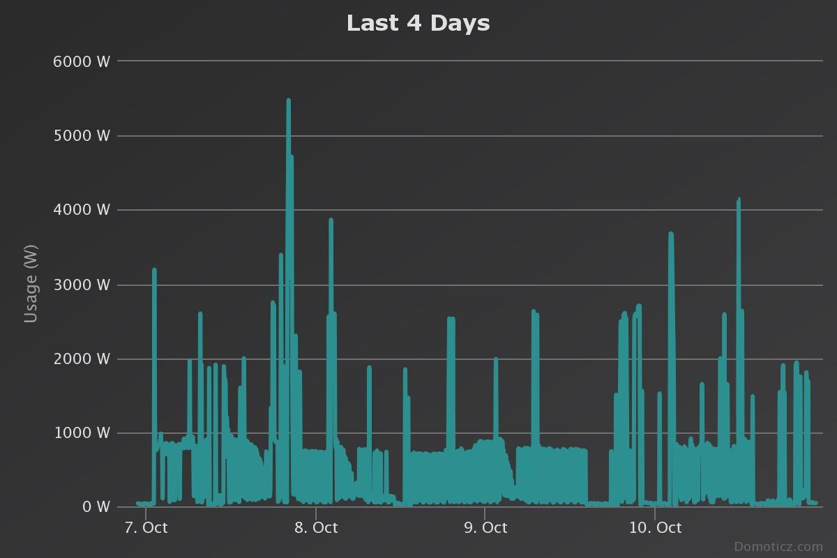

Ramon_1984 schreef op woensdag 9 oktober 2019 @ 23:52:
Ik was net bij een presentatie van een passiefhuis ( 180 m2 ) met een verbruik van jawel 12.000 kwh
Wij hebben een heel actief huis(houden) met meer m2 en komen nog niet op 75% daarvan uit... :P Ben dan toch wel benieuwd waaraan die passief huis dit allemaal 'verstookt'.

  • Registratie: Januari 2019
  • Laatst online: 11-08 23:05

[@DropjesLover] Heb mij voordat ik over ging op WP eerst goed geïnformeerd op dit forum. Aldus besloten om mijn vloerverwarmingsunit met pomp te vervangen door een pomploze. Tevens de aanvoerleiding vergroot van 15 naar 22 mm. (is de grootste diameter in mijn systeem)
Mijn WP loopt het grootste deel van de tijd op 200 watt te snorren en soms is hij een uur (of2) uit en start dan weer. Zo hoort het te zijn. Dus pomploze groep erin (op de mijne zit op iedere lus ook een flowmeter) en verkoop je pomp verdeler zodat de kosten ook nog meevallen.
Gasloos sinds 10-03-2019. Panasonic 5Kw monoblok. panelen:2760 Wp ZZO en 2650 Wp zuid.

Even een controle vraag. Ik heb 10 maart mijn WP aangezet. Ik heb tm 10 oktober nu 415 kWh verbruikt.
Hier in Enschede in die periode 765 graaddagen gehad. Is dus 0,54 kWh/grd.
Is dat hoog dan wel laag dan wel normaal?

Me Albert schreef op donderdag 10 oktober 2019 @ 18:39:

  • DropjesLover
  • Laatst online: 00:09
DropjesLover
Dit dus ->
Felicia schreef op donderdag 10 oktober 2019 @ 21:29:
Ik heb geen vloerverwarming :P
En voor 0 euro extra heb ik de analoge thermostaatkranen op alle kamers buiten de woonkamer die ik op de gewenste stand zet en klaar :+
Ah kijk, dan is je systeem een stuk eenvoudiger. Of in ieder geval geen mengsel van vloerverwarming en radiatoren :P
pleio65 schreef op donderdag 10 oktober 2019 @ 21:40:
@DropjesLover
Precies. Hou het simpel -en indien mogelijk - zo goedkoop mogelijk.
Je kunt ook programmeerbare tthermostatische kranen met Bluetooth gebruiken. Die kosten iets meer dan twee tientjes.
https://www.conrad.nl/p/e...h=1&vat=true&insert_kz=8J
De radiatoren in de woonkamer worden in principe aangestuurd door de centrale thermostaat of de WAR, in combinatie met waterzijdig inregelen. Voetventielen afstellen en de simpele handkranen die ik heb vol open zetten.
Ik zie hier niet de meerwaarde van :)
LangeFries schreef op donderdag 10 oktober 2019 @ 21:56:
@DropjesLover Zijn je radiatoren aan de onderkant behoorlijk koeler dan aan de bovenkant? Anders sluiten je radiatoren de loop kort, doordat de flow daar te hoog is. Bij mij staan mijn radiatoren inderdaad bijna dicht om dat te voorkomen. Toch hebben ze daarmee ongeveer evenveel afgifte als wanneer ze verder open staan.
Ik heb T21 radiatoren, daar zou dat niet moeten gebeuren toch? Komt binnen op 1 wand, stroomt dan naar de andere.
Ik kan het nu helaas niet testen, de warmtepomp staat nog steeds enorm te pendelen en ik heb gewoon geen continue flow over het systeem. Zodra de warmtepomp / compressor stopt, stopt ook de waterpomp :-(
Volgens de warmtepomp is de Ta nu ~33 graden en de Tr ~27, maar dat water staat allemaal stil, langzaam af te koelen.
Ik denk dat ik hem maar weer op de vroegere instellingen zet, 50%WAR, 50% thermostaat in de woonkamer, en eventueel de thermostaat in de woonkamer wat hoger.
Sinds ik de afgelopen dagen aan het freubelen ben geweest met instellingen is het niet beter geworden:
Afbeeldingslocatie: https://tweakers.net/ext/f/EDrt3cmrELO35MIOLjBBbd0v/medium.jpg
Zodra ik m'n infrarood thermometer heb (en tijd...) ga ik de handel opstoken en waterzijdig inregelen naar een dT van een graad of 4.
[ Voor 7% gewijzigd door DropjesLover op 10-10-2019 22:49 ]
