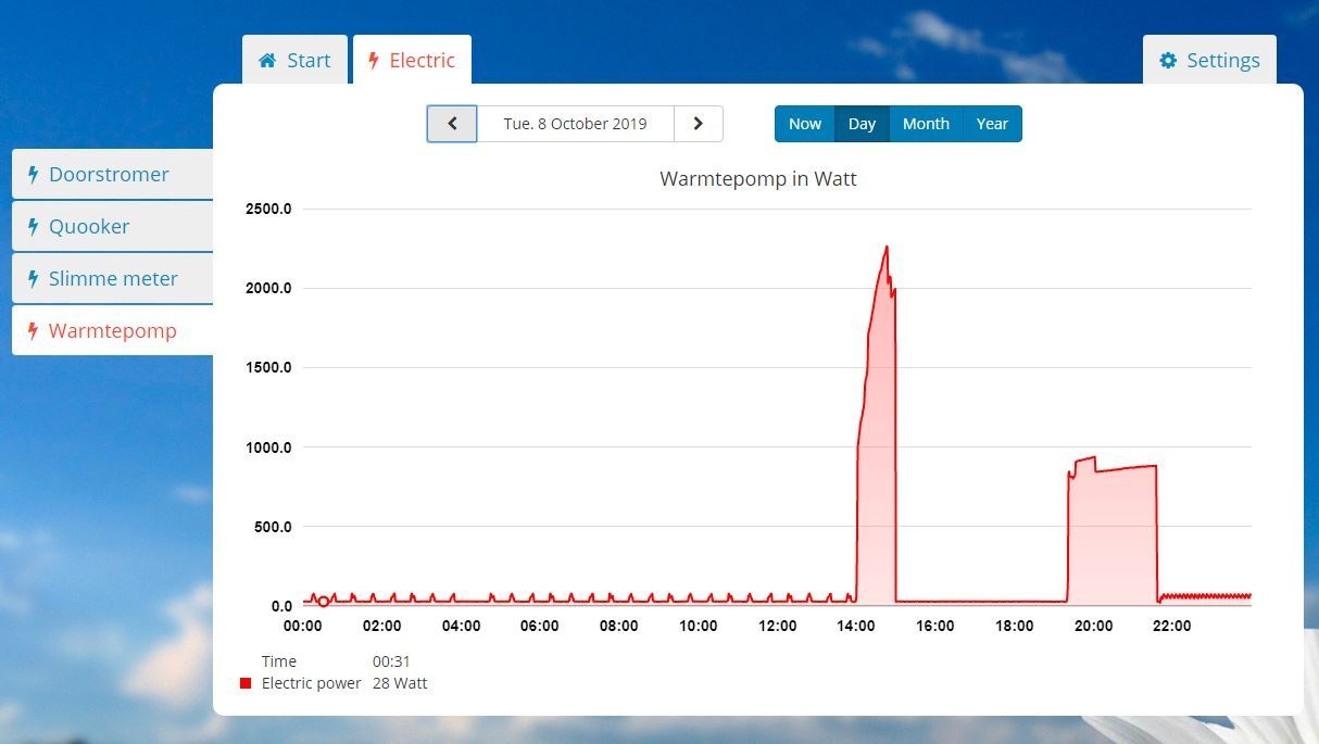

DropjesLover schreef op dinsdag 8 oktober 2019 @ 22:13:
Zolang de bypass niet open staat (geen idee hoe te checken) is er geen probleem. De overdruk bypass moet ook verplicht opgenomen worden in het systeem wanneer je op alleen WAR draait.
Ik geloof ook niet dat het voetventiel en thermostaatklep, helemaal open, zo'n drukval veroorzaken.
Wanneer ik de thermostaatklep dicht draai hoor je duidelijk geruis ontstaan, dat de pomp het moeilijk krijgt. Helemaal open, geluid weg.
Ik vind 6 per uur best veel... Het is ook niet te zien hoe lang hij loopt, 2 of 15 minuten.
Ik heb hem 1x betrapt op stoppen op Ta, maar ik heb geen logging op dit moment mogelijk. Met een Opentherm thermostaat in de woonkamer wel (met een OTGW kit aan domoticz).
De Loria 'pendelt' hier ook, momenteel ca 4 tot 6x per uur, volgens mij ook nooit anders geweest. Loria bouwt dan in 10 a 15 minuten het vermogen op tot bijv 400W en weer af naar 0W, om dit vervolgens 4 a 6x per uur te herhalen. Soms ook langere runs, dan draait ie dus max een paar uur continu, vanmorgen bijv van 6:30 tot 9 uur op 550W continu gedraaid. Dan is nachtverlaging er net af. (Vandaag over hele dag (24u) zo'n 7,5 kWh verbruikt, incl 2 SWW runs.) Ta nog steeds rond 24 a 25 graden, behalve bij ochtendstart, dan richting Ta van 30. Flow is rond 20l/m. Helling 0,6.
Overigens ben ik in afgelopen 2 jaar (na start WP) ook een paar keer aan het tweaken geweest. Dat kost wel even wat tijd om in te regelen, zeker met vloerverwarming. 'Even' helling verhogen levert weliswaar een meetbaar hogere Ta op, maar niet meteen een warmere ruimte. ;)
Loria 6010 met HCTM | 300l SWW zonneboiler | 27 kWp PV | gasloos

Ja ik heb ook Cedel sinds een paar maanden. Hoewel het nog een beetje in de kinderschoenen staat zie ik al wel een aantal grote pluspunten ten opzichte van Enelogic wat ik eerder gebruikte. Onder andere de kosten want Enelogic is voor een premiumaccount 20 euro per jaar en dan heb je op elke meter die je gebruikt een youless nodig. Ik lees nu de slimme meter en 4 elektrameters uit maar ik wil er nog een aantal toevoegen (realtime PV en EV-laadpunt). Op mijn verzoek zijn ze ook ABB-kWh-meters gaan ondersteunen dus ik draag ze sowieso een warm hart toe :)
Afbeeldingslocatie: https://tweakers.net/ext/f/ZnYt2x9Qf8UUx8r5zR978cgn/thumb.jpg

  • DropjesLover
  • Laatst online: 20:56
DropjesLover
Dit dus ->
Ha, ik heb mn warmtepomp "betrapt". Na ruim een dag enorm pendelen, minimaal 1x per 10 minuten aan/uit.
Ik zag net dat hij weer eens gestopt was. Ta was net onder het setpoint van 45 graden, Tr was 38,5 graden. Maar... De waterpomp was ook gestopt. Ergo, het volume aan water dat dus warm is, wordt niet rondgepompt. Het staat stil, af te koelen totdat het koud genoeg is en er weer een warmtevraag is.
Geen idee hoe ik die pomp langer (of altijd) laat lopen... Morgen even bellen met Techneco denk ik.
Temperaturen in huis zijn comfortabel en redelijk constant.

Volgens mij kan je een nadraaitijd instellen, staat in het boekje hoe en wat dacht ik.
  • Rol-Co
  • Laatst online: 03-09 23:40
Rol-Co
3,8kWpZ 4,98kWpO-Z-W 2,86kWpN
DropjesLover schreef op woensdag 9 oktober 2019 @ 22:27:
Als je nu met 44 graden nog geen sauna hebt, hoe denk je het dan warm te gaan houden bij 0 graden? Je krijgt dan namelijk 3 extra dingen.
Huis koelt harder af.
Warmtepomp presteert minder.
Defrosts die kou geven.
