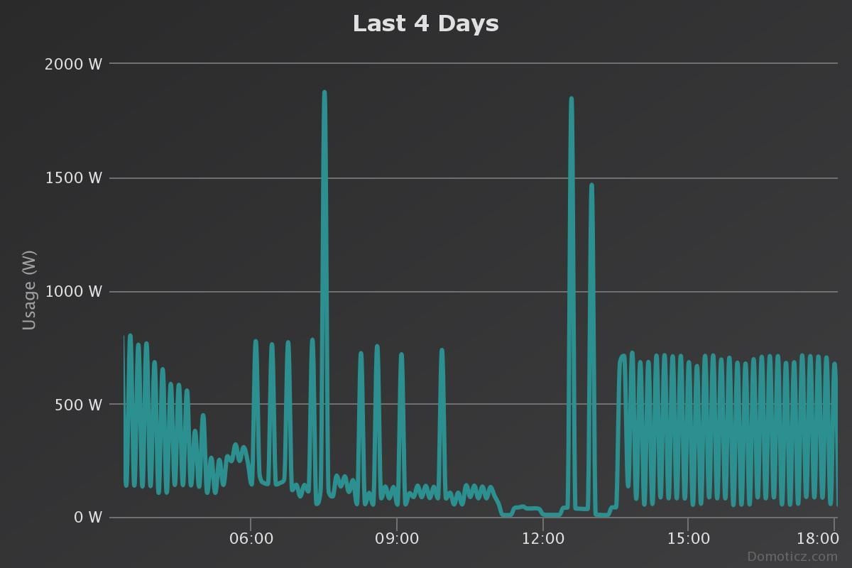

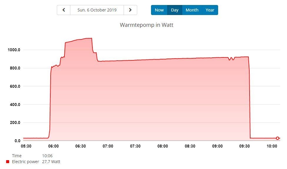

  • Dylantje2
  • Laatst online: 23-10 23:58
Dylantje2
sorry Bricklayere here :-)
DropjesLover schreef op maandag 7 oktober 2019 @ 21:18:
Pffff, de rest van vandaag gedraaid op 66% omgevingssensor (wat niet de weersensor is) en een lage stooklijn, maar het wordt boven gewoon niet warm...
radiatoren beneden bijna dicht, vloerverwarming pomp loopt constant en toch is het beneden comfortabel 21 graden en boven fris 8)7
Nu eens 0% omgevingssensor en 100% weersensor (ik vind de benaming maar onduidelijk hoor...), vloerverwarming constant zodat hij daar z'n warmte kwijt Kan. Maar hoe voorkom ik dat we vannacht gekookt worden? Op 100% WAR blijft hij maar door stoken... Of dan echt op WAR regelen en spelen met de stooklijn en correctie.
Ik weet het niet meer en raak behoorlijk gefrustreerd :/
Hoe kan het beneden nou warm worden als de radiatoren nagenoeg dicht staan??
Lukt niet in 1 dag.. ik ben ook nog druk..
kijk maar eens hoe mijn retouren lopen...[ ik hoop dat je het snapt ]
En mijn berekende COp... dus alle verbruik wordt geteld..:-)
Geduld..

Met welke Ta en Tr draai je nu? En welke flow?
Hij pendelt de hele tijd, dus valt weinig over te zeggen. Volgens de setting is de ingestelde Ta nu 25,8 graden, maar zodra hij even aan springt gaat ie daar al overheen...
Terwijl het buiten toch best fris is, zou je zeggen dat hij moet lopen.
Temperaturen op de eerste verdieping bij de vloerverwarming zijn sinds een uurtje wel wat gestegen, maar dat gebeurde altijd al rond deze tijd.
Toch verborgen vloerverwarming beneden? :+ (Sorry ;) )
Je ziet op de warmtecamera een paar leidingen naar radiatoren diagonaal door de kamer lopen ja :p
Dylantje2 schreef op maandag 7 oktober 2019 @ 21:27:
Geduld..
Ik heb niks om het echt te meten, helaas. Geen idee wat ik nodig heb ook, en kan ook nauwelijks iets meten omdat het ding gewoon niet echt constant loopt.
Daarnaast is regelen op gelijke Tr uit de radiatoren en vloerverwarming wel een mogelijkheid. Q = m X c X dT.
Als je overal de dT gelijk maakt door de flow te regelen haal je het maximale uit elke radiator, maar niet of je op die plek ook zo veel warmte nodig hebt.
We hebben meerdere T21'ers hangen, maar die onder de ramen moeten veel meer doen dan die naast de woonkamerdeur bijv., terwijl het totale oppervlakte ongeveer gelijk is.
BThGvNeOA

Zoek ff tweakers en waterzijdig is een heel topic over paar knaken spul en je kunt starten...
Als je niet meet...
En al die formules snap ik niet.
En dt is heel gevecht hier maar mijn wp bepaalt zelf zijn dt
Ik zou eerst je retouren eens gelijk maken!!
Als voorbeeld de radiator die de wp het eerste tegen komt staat denk ik 1 mm open
Terwijl de handdoek op de badkamer helemaal open staat _/-\o_
rara?

Dan heb je de voetventielen in je radiatoren (een soort basis drukval/flow remming) niet goed staan. Het idee is dat je elke radiator dan alsnog iets meer of minder kan regelen zonder dat het je hele systeem in de war schopt.
Er zijn maar een paar simpele formules.
Vermogen (Watt) = flow X c (4,2) X dT
Dat geld zowel voor je warmtepomp als voor de radiator die het vermogen afstaat.
Weg van de minste weerstand

Ta zat hier vandaag rond 24 graden, alleen vanmorgen vanaf uur of 6 paar uur naar graad of 30 gesprongen toen 't buiten iets boven 0 was, SWW was opgewarmd en nachtverlaging (19,5) eraf ging. Geen aparte pomp en geen bypass op vloerverwarming. Dus hiermee vergeleken pomp je meer vermogen in je systeem en zou de boel warm moeten worden.
Waarom wordt t 's avonds rond vast moment trouwens altijd warmer? Gebeurt er dan iets rond systeem, stopt SWW comfort dan of andere verwarmingsbron? :?
Ik denk dat dat is omdat in de avond er weer een warmtevraag is en dus de warmtepomp een wat langere run maakt, en dus de vloerverwarming daar een deel van af kan snoepen. Plus dat wij naar bed gaan, dus er 2x100W aan warmte input bij komt.
Ik zie nu dat de temperatuur in onze kamer van een fris aanvoelende 20,2 graden nu naar 21,2 is opgelopen, terwijl de temperatuur in onze zoon z'n kamer mooi constant is gebleven.
De woonkamer (met radiatoren) is iets afgekoeld en lijkt zich te stabiliseren rond die zelfde temperatuur.
Groot nadeel... De warmtepomp heeft alleen maar staan pendelen vannacht. Terwijl het toch best fris was buiten. En de vloerverwarming als buffervolume zou moeten werken.
Ik denk dat hij te snel over z'n (van de stooklijn bepaalde) Ta schiet en dan weer afslaat. Dat zou ik op kunnen lossen met een temperatuurcorrectie op de stooklijn, maar dan wordt het binnen weer warmer...

Voor de Mitsu gebruikers onder ons met een vermogensbegrenzingskabeltje :P
Gisteravond de WP weer op 100% gezet omdat ik zag dat bijv. afgelopen zondag (ook nat en druilerig) pas na 7,5 uur de gewenste Ta (30 graden) werd gehaald, zie onderstaande grafiek:
Afbeeldingslocatie: https://i.imgur.com/xPmCxzZ.jpg
Met de WP op vol vermogen duurt het slechts 20 minuten voordat de Ta wordt gehaald
Afbeeldingslocatie: https://i.imgur.com/NlUi8ee.jpg
Zoals je ziet zorgt de 100% modus er niet voor dat de WP onnodig begint te pendelen. Pendelen heeft niets te maken met de max. vermogens begrenzing, maar met het minimale modulatieniveau welke zowel bij 50% als 100% gelijk is.
[ Voor 9% gewijzigd door Grolsch op 08-10-2019 15:17 ]

Wat mij verbaasd: Hij haalt op zondagmorgen de Ta niet, toch moduleert hij iets na 11 uur fors terug. Is dat te verklaren? Sowieso is het nogal een zaagtand. Je hebt toch nu nog niet constant defrosts?
[ Voor 167% gewijzigd door hesselbeertje op 08-10-2019 15:47 ]
  • Grolsch
  • Laatst online: 19:56
hesselbeertje schreef op dinsdag 8 oktober 2019 @ 15:17:
Hij moduleert niet terug qua vermogen, de COP wordt beter omdat de Tbuiten hoger wordt en daardoor zakt opgenomen vermogen :P
Ik heb er ook goed naar gekeken, setpoint wordt gewoon niet gehaald door de vermogensbegrenzingskabel die ervoor zorgt dat de WP niet verder gaat als een bepaalde frequentie.
PVOUPUT - 13.400WP - Twente
  • hesselbeertje
  • Laatst online: 25-10 15:30
Dat lijkt me echt heel sterk. Het is zo regelmatig, dat kan niet door de buitentemp. komen. Bovendien zakt het opgenomen vermogen ineens fors, en als je goed kijkt zakt ook de Ta mee.
Misschien houdt het verband met wat er om half 6 gebeurde. Dan springen Ta en Tr ineens een stukje omhoog, en is het afgelopen met de dippen.
[ Voor 43% gewijzigd door hesselbeertje op 08-10-2019 16:03 ]
  • godfriedd
  • Laatst online: 10-10 09:05
Grolsch schreef op dinsdag 8 oktober 2019 @ 15:48:
Ik geloof eigenlijk ook niet dat zo'n enorme sprong zoals net na 11:00 komt door de COP-verbetering van het hoger worden van Tbuiten. Ik denk dat hij echt terugmoduleert zoals @hesselbeertje al zegt. Alleen de vraag is dan inderdaad: Waarom? Aangezien hij nog lang niet zijn doeltemperatuur bereikt heeft lijkt het mij ook niet logisch. Overigens heeft denk ik het sprongetje rond 17:30u, net als een aantal andere sprongetjes in de grafiek te maken met groepen die dichlopen waardoor ineens met hetzelfde afgegeven vermogen een snellere stijging van Ta en Tr gehaald wordt toch?
Ik heb de beperking bij mij er nog op zitten (permanent voorlopig totdat het echt nodig is). Hij staat bij mij standaard op 5kW te pompen terwijl hij Ta zelden haalt. Je ziet dan dat er weinig wordt gemoduleerd gedurende de verwarmingscyclus. Enkel een heel licht stijgende lijn die volgens mij wel te verklaren is doordat het afgegeven vermogen precies gelijk blijft maar door een langzaam stijgende Ta het opgenomen vermogen iets toeneemt (door verslechterende COP bij hogere Ta). Enige vreemde vind ik dat hij altijd als hij aan slaat toch eerst een half uurtje op een hoger vermogen draait. Geen idee waarom. Maar ik heb er verder geen last van.
Afbeeldingslocatie: https://tweakers.net/ext/f/PFmMaGamNlCYQ37VqnePl8cq/thumb.jpg
  • Chip2710
  • Laatst online: 23:17
godfriedd schreef op dinsdag 8 oktober 2019 @ 16:38:
Bij mij lijkt tie sneller terug te moduleren.. (inhoud van mijn systeem is vrij klein, misschien komt het daar door?)
De licht stijgende lijn is hier ook te zien.

hesselbeertje schreef op dinsdag 8 oktober 2019 @ 15:55:
Helemaal verklaren kan ik het ook niet.
Maar het wordt in ieder geval veroorzaakt door het kabeltje op 50%, want zonder die vermogensbeperking doet de WP exact wat je van hem verwacht, namelijk ZSM naar Ta setpoint en dan terugmoduleren.
Misschien dat @Remco45 er een verklaring voor heeft omdat hij ook compressor frequentie uit kan lezen.
De hamvraag blijft, wat wordt exact begrenst, ik verwacht de compressor frequentie.
btw, in mijn voorbeeld lopen er geen groepen dicht gedurende de run, zowel woonkamer als keuken waren vragend, slaapkamers en/of garage zijn er niet bijgekomen.
Sinds dit seizoen laat ik badkamer en kantoor altijd meelopen.
Ze kunnen dus nog wel vragen (WP aan), maar lopen niet dicht als T-setpoint is bereikt. Zo probeer ik in de minst gunstige situatie altijd voldoende afgifte te hebben.
De badkamer is bij voorbaat al nooit te warm, en kantoor ligt op het noorden dus is bij default al een wat koudere ruimte.

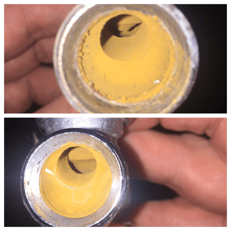

Geen rare vraag, dat was de oorspronkelijke situatie, maar gezien het oude tyleen slangen zijn, was het advies (hier) om met een warmtewisselaar de circuits te scheiden. Was eerst een marktplaats platenwisselaar maar die gaf problemen. Dus toen maar omgelegd naar de bovenste spiraal in het vat.
Is het niet schadelijk voor je wp dat er miss wat lucht in het water zit of troep uit de leidingen?
En zou dat de flow/debiet verhogen?
Iemand enig idee wat het kost qua debiet, een microontluchter en zo een magneetfilter?
Laatste vraag, die twee pompen, is het verstandig om een pomp te laten duwen naar de vvw en 1 pomp vanaf de vvw te trekken? Qua flow optimalisatie of maakt dat geen drol uit?
@Dylantje2 ethuleen en magneten? Wat bedoel je?

Baapje327 schreef op dinsdag 8 oktober 2019 @ 19:12:
Ethuleen verpulvert in leidingen daar kun je magneetfilters aanhangen wat je wilt..
Maar ethuleen plakt niet aan een magneet. dus mss ook eens een ander filer er tussen.
Of beter en vaker spoelen..?
Het zal niet helemaal kloppen.
Maar zoiets:
https://www.volkmanservic.../actueel/zuurstofdiffusie

Dylantje2 schreef op dinsdag 8 oktober 2019 @ 19:18:
Maar zoiets:
Is ethuleen hetzelfde als tyleen? Ze liggen er al 40 jaar in, lijkt nog prima te werken. De WP heeft zelf een filter, daar zat niet echt wat rotzooi in. De wp pakt op ongeveer een meter hoogte (halverwege) water uit 't vat, en 't water uit de vvw komt onderin retour.
Zuurstofdiffusie zou opzich eruit moeten gaa. Dmv de microontluchter en anders met de automatische ontluchter of 't buffervat... Of werkt dat niet zo.

Ik ben geen expert, maar volgens mij is zuurstof in je water wat anders als luchtbellen.
Een (micro) ontluchter zorgt ervoor dat lucht verdwijnt, maar zuurstof in je CV water haal je er niet mee uit.
Volgens mij heeft @Zwerius hier wel verstand van, @Zwerius this is your wake up call :P

Grolsch schreef op dinsdag 8 oktober 2019 @ 20:18:
Water is h2o, dus al het zuurstof eruit lijkt me niet het doel, maar wel al het overige zuurstof naast puur h2o.
Als je een circuit vult zat er eerst natuurlijk lucht in de leiding en dat pers je met lucht onder druk samen met het water, zal dan wel (relatief) zuutstofrijk water zijn oid? Als het water gaat verwarmen en zet de lucht meer uit dan water en komt los Van puur h2o. Bij een ontluchter gaat dit dan 't circuit uit. Er komt minder massa in je circuit en daalt uiteindelijk de druk. (logisch, er zit minder in dus onder dezelfde temperatuur is de druk lager.
Ik ben geen natuurkundige maar zoiets lijkt mij logisch...

Geen tijd gehad op mn werk, dan maar ff netjes met het handje. Dit is mijn systeem:
Telt dit? :p
18 start stops in 3 uur, 6 per uur, het is redelijk wat maar niet mega, weet je ook waar hij op stopt? Thermostaat, of max Ta of iets anders?
Ik vind 6 per uur best veel... Het is ook niet te zien hoe lang hij loopt, 2 of 15 minuten.
Ik heb hem 1x betrapt op stoppen op Ta, maar ik heb geen logging op dit moment mogelijk. Met een Opentherm thermostaat in de woonkamer wel (met een OTGW kit aan domoticz).

@DropjesLover wat plaatjes van resp. een thermostaat en mijn omgebouwde vloerverdeler.
Afbeeldingslocatie: https://www.mupload.nl/img/yamh1k9vz1dd.jpeg
Afbeeldingslocatie: https://www.mupload.nl/img/3xwbcxmaob3.jpeg

De Thermostaat kraan, helemaal open op deze foto en het retour ventiel ook open, na verwijdering
uit mijn verdeler hier. Dat kleine gaatje van max 10 mm is ook nog eens voor meer dan de helft afgesloten:
Verderler Thermostaatkraan en Retour Ventiel
[Afbeelding: Verderler Thermostaatkraan en Retour Ventiel]
Mooi voor cv ketelboys maar niet voor ons.
Edit: Zo te zien zit er water uit de gele rivier in je cv systeem ?

Is leuk als je een klein beetje water van 80oC wilt bij-mengen in een sloot aan koud retour water, maar hopeloos inadequaat bij lage temperaturen.
@Grolsch
Ik zie met begrenzing kabel niet dat de compressor freq word beperkt op een max waarde.
ik zie dat er rekenkundig het benodigd vermogen ( compressor freq) op % word gezet.( "zaagtand" of bergparabool patroon blijft.. geen harde grens)
Minimaal vermogen blijft altijd het zelfde.
Er zijn zeker 2 algoritmes in gebruik.
een voor CV en een voor boiler functie.
De "zaagtand" zichtbaar bij Grolsch lijkt sterk op een MPPT van een zonnepaneel.
en is blijkbaar o.a afhankelijk van je aangesloten systeem ( inhoud en afgifte vermogen) en te bereiken doel.
Bij mij met te weinig inhoud en afgifte vermogen is het minuten ipv 30 min bij grolsch)
Bij de boiler functie zie ik geen " zaagtand" en is het gewoon gas volgens een simpel berekening ( bergparabool) maar met grenzen.. na een kwartier proberen en " schijnbaar geen goed resultaat" en toch 50+ graden afgeven... gaat hij over op het electrisch hulp element ??
Toen de boiler installatie nog niet " correct genoeg was" ,pendelen op 60 graden gezien voor een uur lang.( zonder hulp element)
Dus waarom na een kwartier overgaan naar hulp element ....?.
De "zaagtand" ( functioneren rond een bepaald punt) kan ook een goede bijbedoeling hebben ivm resonantie.
Ik merk dat er op 2 verschillende machines ( 75vaa) een duidelijk verschil is bij resoneren op een zelfde vermogen.
Ik heb een 75vaa systeem met orginele boiler bij vriendin en sinds erg kort ook een 75vaa in mijn eigen huis met liggende boiler (TS120 flamco)die heeft een "dompelbuis " voor thermostaat aan buitenzijde. @#%
Orginele spiraal in de boiler levert pendelen op 60 graden voor een uur lang dus platen wisselaar er bij geplaatst en circulatie pomp.. en dan kan hij in een run de temperatuur netjes verhogen.
Alleen temperatuur sensor aan buitenkant boiler werkt zo beroerd... van de week een dompelbuis op halve hoogte er in maken.
ivm eigenwijs gedrag van de 75vaa cq " zaagtand " patroon twijfel ik nog om een buffervat in serie of parallel te zetten.
Parallel met extra pomp lijkt...... een rustiger beeld te geven.
Weinig monitoring behalve electra.
Te druk bezig met alles...komt wel.

De mijne staat op 75% permanent en die komt niet boven de 51 Hz volgens code 016 in het 'informatie werking' menu.
