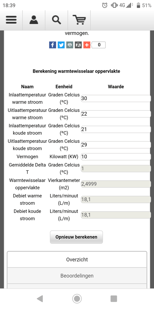

Hoi,
De wisselaar is tegenstroom aangesloten, dus waar warm water ingaat, gaat ook het warme water uit.
Onderstaande leek mij een beetje de verwachte opzet.
Het rare is dat eigenlijk alles wel redelijk klopt. Behalve de delta T tussen warm in, en warm uit. Dien is veel groter.
Als ik beide pompen op 1,1m3 per uur zet (ongeveer 18,1l per min) dan klopt de deltaT dus niet.
Heb de platenwisselaar nog niet schoongemaakt, maar denk dat de volgende stap is.
Tips zijn welkom😊
