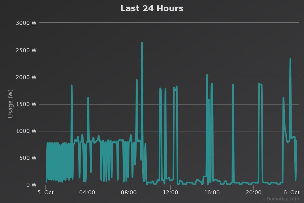

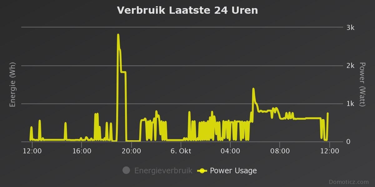

DropjesLover schreef op zondag 6 oktober 2019 @ 00:07:
Voetventiel staat open
Pomp nu harder gezet
Alle HTV radiatoren op de begane grond staan open want die halen nu al hun vermogen niet. Echter zitten die parallel via een verdelerblok, zonder pomp.
Bypass naar 0,4 gedraaid
Eens even zien.
Moet zeggen dat wanneer er echt vraag is hij natuurlijk wel gewoon constant draait.
Nu met herfstachtig weer (+5/+16 graden, regenachtig), wat toch een redelijk deel van het jaar is, gaat ie pendelen.
Dit is van afgelopen 24u,van de fase waar redelijk alleen de warmtepomp op zit (en de oven, deze is rond 13:00 voor een 20 minuten gebruikt)
@DropjesLover plaatje van onze laatste 24 uur met Loria 6010 bijgevoegd. Pendelt ook (hoge pieken zijn van SWW verwarmen) en soms continu aan. Zit momenteel rond 500 a 600 watt met soms uitschieters. Je verhaal.oberziend, heeft dat ook met isolatie te maken, die is hier redelijk tot goed op orde. Maar da's afhankelijk van meer factoren (grootte woning, ligging, SWW irt gezinsgrootte e.d.). Vloerverwarming beneden in 10 groepen plus retour groep in badkamer; de 5 Java LTV's en 2 design radiatoren in badkamers waterzijdig geregeld om evenwichtige flow te krijgen. Maar wellicht is hierin gezien pendelgedrag ook nog wat winst te behalen.
Afbeeldingslocatie: https://tweakers.net/ext/f/3kUkk9EYMYtRJmlUhVKSWF1v/full.jpg
Je hebt t over 3x16A aansluiting. De Loria 6010 heeft 1x20A en 2x16A nodig volgens specs. Hier loopt voor elke groep een aparte kabel naar de plek van de WP. Defrost loopt via eerste groep, is gewoon de BiBu unit, die gaat dan (uit m'n hoofd) tot max 4,2kW (iets meer dan 18A).
Max thermisch vermogen is bij 7 graden ruim 10 kW exclusief CV element (3kW). Op de extreem koude dagen afgelopen jaar haalden we hier pieken van ca 65kWh per dag, incluis SWW. Daarbij speelde ook mee dat 't op die dagen vochtig/mistig was. Op dergelijke dagen haalt de WP minder warmte uit de buitenlucht en is meer defrost nodig; droge lucht heeft een veel beter rendement.
Vloerverwarming beneden aanleggen inclusief verdeler, leidingwerk en aansmeren en daarna nieuwe PVC vloer erin kostte hier in totaal rond €4.500 a €5.000 voor ca 80 m2. Stuk of 5 grote LTV Jaga's met leidingwerk, fans e.d. gaan ook al snel richting €3.500 als je het zelf doet. Persoonlijk zou ik dan voor in 1x goed gaan, dus vloerverwarming beneden ;)

Flowregelaars is erg mooi, maar waarom als je het systeem 1x goed hebt ingeregeld?
De kosten en baten analyse..
Een kraan stukje dicht draaien en in huis aangeven overal afblijven kan ook?
143.176.124.13:3000
Piet
Piet
Mijn retouren bijna gelijk.. [ standleiding gaat beter worden naar mate de wp langer loopt..] te veel aan en uit geweest..
bijna alles gelijk met ong 1 graad verschil _/-\o_
Iedereen blijft vallen over een Dt van 5.. mijn wp weigert het..
En ergens in de manuaal staat groter meer comfort en kleiner efficiënter, mijn dt staat op 15 maar hij regelt alles zelf een cop 5/6 nu.
Als ik hem op dt 5 zet, mindere cop, dus waarom 5?[ omdat iedereen het zegt..of? ]

Rol-Co schreef op zondag 6 oktober 2019 @ 13:25:
Een vloer "voel" je pas vanaf 25 graden of hoger, daaronder geeft hij wel warmte af maar voel je nagenoeg niet aan je voeten, ook 1 van de redenen dat ik 30 door de vloer stuur en pas stop met warmen als de retour 30 is, de aanvoer is dan inmiddels wel iets opgelopen inderdaad maar who cares.
Hoeveel kW is je wp? mijne 7 maar draait nooit op 7kW, al helemaal niet in de winter, dus waarom zou je je flow zetten op het hoogste vermogen? Van de week zag ik hem ruim 5 kW geven op 800W maar ja dat komt door hoge buiten temperaturen. Ondanks dat allemaal gaat mijn flow niet hoger dan 850 liter/h.
Is ie sneller op temperatuur, toert eerder terug en loopt lekker rustig.
https://pvoutput.org/intraday.jsp?id=12038&sid=48485
Nou dat zal vast niet voor iedereen het zelfde zijn, het ging met mijn ht vvw verdeler ook wel maar met de gesloten verdeler direct aan de hoofdleiding wel een stuk beter, en mooier te regelen dan dat mengen.
is het niet zo dat je het systeem zet op de flow die hij wilt hebben [ staat op mijn iets van 16L...]
En dat hij daarna alles zelf regelt?
Zal afhankelijk zijn van merk enz enz
Mijn pomp doet zelf zijn flow regelen...[ zoals je kunt zien,,,,]
Hij staat op 16..
En dat zal in ieder systeem anders zijn toch?
Meer of minder knieën, dikker of dunner enz enz
Daarom kun je de pomp harder en zachter lopen hier wordt om 16? gevraagd en mijn pom zal x setting hebben op mijn systeem. En een ander zal met dezelfde y setting hebben?
Of hebben jullie aparte [ simpele] settings om op je display zonder installateurs settings de flow aan te passen?
