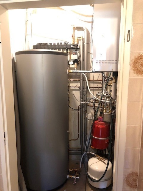

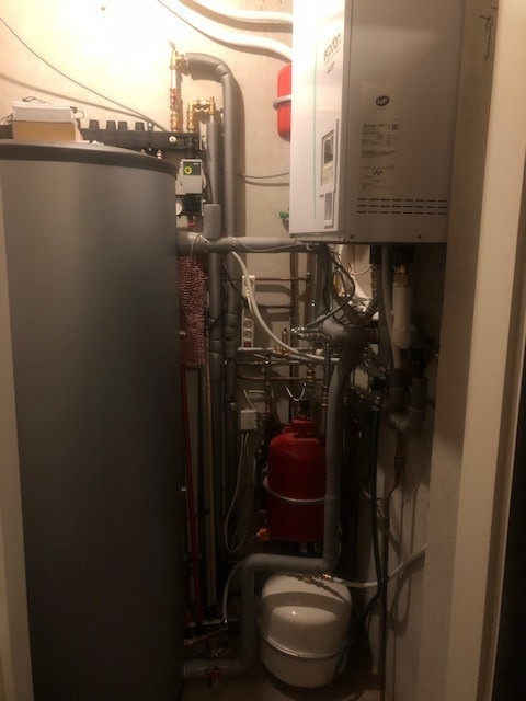

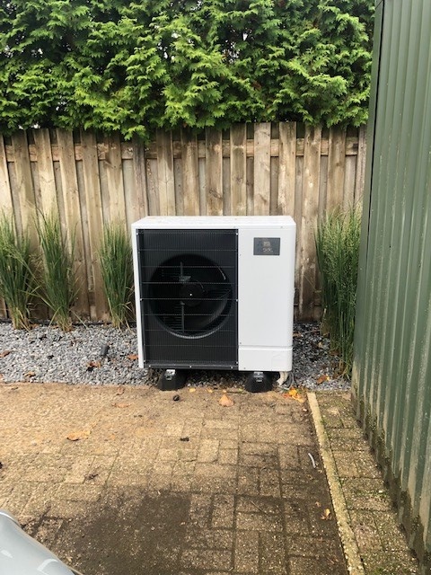

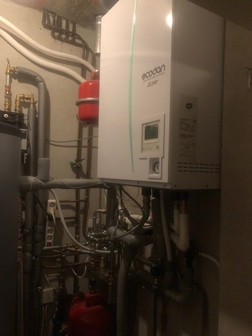

@koevlaas2 is vorige week bij mij langsgekomen om de boel draaiende te krijgen.
Hierbij het resultaat, we zitten er tot nu toe warmpjes bij.
puhz-sw75yaa+ersc-vm2c
Gasverbruik vorig jaar 1535 M3
Buitenunit:
WP buitenunit
Binnenunit:
WP binnenunit
Nu hopelijk gasvrij het leven door....
[ Voor 6% gewijzigd door lerssi op 04-10-2019 20:25 . Reden: specificaties warmtepomp toegevoegd ]

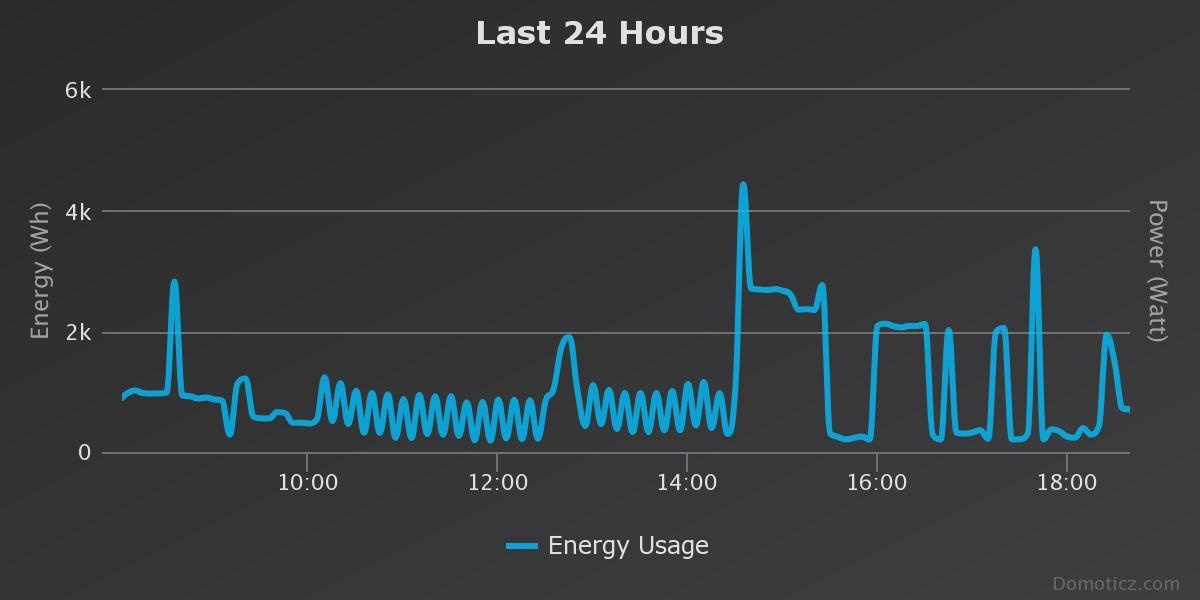

DropjesLover schreef op vrijdag 4 oktober 2019 @ 18:16:Het plaatsen van een extra buffervat zou zo'n €500 (excl werkzaamheden) zijn.
De installatie ombouwen naar een fatsoenlijk 2-zone systeem, en gelijk de koeling-optie en kunststof leidingen plaatsen zou zo'n €2500 kosten :/
Geen idee wat nu wijsheid is.
Maar eens beginnen met een P&ID schema te maken van de installatie die ik nu heb...
Je geeft aan dat ie flink pendelt, maar wat noem jij flink? Daarnaast heeft je benedenverdieping HT radiatoren, wat voor aanvoertemperatuur gebruik je?
Laat ik voorop stellen dat ik een Panasonic heb die zwaar overpowered is voor mijn HT radiatoren. Ik weet dus niets van de Loria af maar wel e.e.a. van pendelen. Als ik de mijne op WAR laat draaien dan werk ik met Ta 35 bij weer zoals vandaag en dan gaat ie dus 70-80x per dag aan en na een paar minuten weer uit. Zet ik 'm op thermostaatregeling (met histerie van 0,2 graden) en de aanvoertemperatuur wat hoger is er meer afgifte en veel minder pendelen.
Ter illustratie (eentje van vorig jaar met een buitentemperatuur van 9 á 10 graden):
Afbeeldingslocatie: https://tweakers.net/ext/f/xfWK3T6tgRav5sbjr1m5uQ1w/full.png
Mijn inziens is je pendelgedrag te verklaren doordat bij de hoge Ta de vloerverwarming boven uitschakelt en dus je radiatoren beneden het werk moeten doen. Die hebben te weinig afgifte, unit gaat pendelen.
Je zou dus inderdaad een buffer kunnen aanbrengen maar je zou ook kunnen overwegen de radiatoren beneden te vervangen door LT radiatoren. Zo kan de aanvoertemperatuur in je systeem wat omlaag en komt deze meer in balans.

lerssi schreef op vrijdag 4 oktober 2019 @ 20:23:
Heb je zelf in de hand, gaskraan dichthouden :+ d:)b
Maar zie ik dat goed :?
Afbeeldingslocatie: https://i.imgur.com/Px4XMYg.png
Is dat een Airfix vat aangesloten op een dood stuk?
Kan het niet goed zien op de foto, het zal wel niet :P, toch...
  • lerssi
  • Laatst online: 05-07 23:02
JvdW schreef op vrijdag 4 oktober 2019 @ 21:01:
Hij zit aangesloten onderaan het RVS vat, maar dat weet @koevlaas2 beter...

@Felicia ik kan mn aanvoertemperatuur niet instellen, alleen op een maximaal zetten (nu 45 graden). Ook de retour kan ik niet instellen wanneer ik de buitensensor (deels) gebruik.
M'n retourtemperatuur volgens de warmtepomp is (nu) 43,8 graden, maar de pomp loopt niet.
De aanvoer en retour van de vloerverwarming zijn volgens de twee (goedkope) temperatuurmeters op het verdelerblok beide ~21 graden (pomp draait).
Wat ik pendelen noem? Ik zie mn stroomverbruik elke 5 minuten (verdeling domoticz) naar ~1kW schieten en dan weer niet. Afbeeldingslocatie: https://tweakers.net/ext/f/SZK8A2iaCfYVGeC3ai5VjovT/full.jpg
Vannacht deed ie het prima stabiel, maar sinds de kaart verwisseld is staat ie te pendelen. Deed ie normaal ook wanneer er blijkbaar minimale vraag is
Die foto is gemaakt toen de installatie nog niet af was, @lerssi post svp een foto van hoe de boel er nu bijstaat ?

DropjesLover schreef op vrijdag 4 oktober 2019 @ 22:06:
Hier 27.33 nu op de nieuwe :)
Het verschil staat ook op de website van techneco, onder het kopje documentatie. De ene handleiding verschilt van de andere gebruikers VS installateurshandleiding 8)7
Ik weet dat ik eens een handleiding had gezien met de verschillende thermostaten er in, maar ruim een half jaar geleden, en waar :/
Wat ik pendelen noem? Ik zie mn stroomverbruik elke 5 minuten (verdeling domoticz) naar ~1kW schieten en dan weer niet. [Afbeelding]
Is die grafiek van afgelopen 24 uur van sec je WP? Want dan lijken t wel stevige waarden op eerste gezicht.
En wat bedoel je met 'sinds kaart verwisseld is'?

  • lerssi
koevlaas2 schreef op vrijdag 4 oktober 2019 @ 23:23:
W
Ik zal vanmiddag de nieuwe foto uploaden. Het draait als een zonnetje!
Je vloerverwarming komt niet vet boven de 21 en je radiatoren doen het met circa 45 graden, dan snap ik je gependeld wel ja. Wat voor type radiatoren heb je beneden (T11, 21, 22?) En hoeveel?
Als je met een goedkope sensor de aanvoer en retour kan meten, en je schat hoeveel de doorvoer snelheid is dan weet je wel ongeveer hoeveel vermogen je afgeeft (hint, gezien je gependeld niet veel).
Pendelen kan je verminderen op 2 manieren:
1. Meer afgifte creëeren
2. Buffervat toevoegen
Een buffervat kan, maar ik vaar me af of een 500ltr vat in jouw situatie fijn is. Het lijkt me dat je WP dan inderdaad wel wat langere runs heeft maar meer balans brengt het niet. Het systeem zal potentieel wel wat rustiger worden omdat deze minder vaak aan/uit gaat.

  • lerssi
W
Voila:
WP binnenunit finaal1
WP binnenunit finaal2
Daarna ging het gesprek over het systeem wat ik heb.
Ik krijg meer en meer dat ik maar een half systeem heb, helaas.
Situatie:
Leidingwerk: staal
Geen koeling-optie
Geen 2-zone systeem, alles op 1 pomp
Begane grond: HTV radiatoren die nu dus LTV water krijgen (is prima, voldoet)
1e verdieping: vloerverwarming. Vloerverwarming-verdeler heeft een pomp en (ter bescherming) een thermostaatkraan op de aanvoer.
De aanvoer en retour zijn verbonden met een pressure relief valve om de vloerverwarming te bypassen.
De pomp hangt aan een temperatuur-schakelaar als besparingsmaatregel, deze zat op de aanvoer vlak voor de verdeler, het duurt dus even voordat die warm wordt en schakelt. Nu heb ik die schakelaar er tussenuit gehaald en loopt mn pomp 24/7.
Ik heb verder geen buffervat, het water van de vloerverwarming is mn buffer.
Alleen, wanneer m'n pomp niet draait, dan heb ik dus geen buffer en staat de compressor behoorlijk te pendelen. Dit zie ik in mn stroomverbruik (gelogd door mn slimme meter + domoticz).
Vreemd genoeg zie ik dat de watertemperatuur in de vloerverwarming maar net boven de setpoint van 21 graden is, echt max 25...
De warmtepomp wordt voor 50% geregeld door de thermostaat (op 21 graden) en 50% door een omgevingssensor buiten.
Ideaal zou zijn 100% op de omgevingssensor, maar dan loop ik het risico dat m'n buffervolume, de vloerverwarming, te warm wordt.
Radiatoren LTV laten draaien werkt vaak prima (dankzij de lange draaitijden), echter ik snap de 43c retour niet, dat vind ik geen LTV.
€2500 investeren in het dode paard is niet zinvol, voor minder (alleen prijs infrezen vloerverwarming) heb je vloerverwarming en kan de installatie een winnaar worden.

Ik ga eens een p&id schema maken met alle kleppen en alles, en dan eens met de installateur zitten.

De opzet van de vloerverwarming is niet goed, zo'n bypass sloop ik er het liefst uit of draai 'm op de hoogste stand (zoveel mogelijk dicht). Mogelijk dat deze direct het water retour stuurt en dat geeft een beeld zoals jij omschrijft.
  • koevlaas2
  • Laatst online: 04-10 23:10
DropjesLover schreef op zaterdag 5 oktober 2019 @ 21:57:
Voetventiel? Wasda?
De thermostaat staat op 40 graden, ter bescherming van de vloerverwarming. Die temperatuur wordt voor zover ik ooit gezien heb niet gehaald en staat dus vol open...
Zo'n achtelijk ding op de retour met een instelmogelijkheid voor de flow, eruit en eventueel vervangen door een kogelkraan met volle doorlaat.
Thermostaat moet er ook vanaf en het hele systeem moet op max. 35c gaan draaien (liefst nog lager).
Het vergt een kleine aanpassing en is het proberen waard denk ik.

Kijk eens naar de verdeler boven in deze foto:
[Afbeelding: WP binnenunit finaal1]
Omgebouwd op de koevlaas2 manier, werkt als een speer.

Moet zeggen dat wanneer er echt vraag is hij natuurlijk wel gewoon constant draait.
Nu met herfstachtig weer (+5/+16 graden, regenachtig), wat toch een redelijk deel van het jaar is, gaat ie pendelen.
Dit is van afgelopen 24u,van de fase waar redelijk alleen de warmtepomp op zit (en de oven, deze is rond 13:00 voor een 20 minuten gebruikt)
Afbeeldingslocatie: https://tweakers.net/ext/f/JaxQAhz21odHOxbxoy1FcQWq/medium.jpg

Hoeveel verpompt de loria per minuut ? Kan de pomp hierin nog een tandje hoger ?
ER komt te weinig Ta water in je vloerverdeler.

De 6010 (9kW) is groot maar zou naar 10% moeten kunnen moduleren...
koevlaas2 schreef op zondag 6 oktober 2019 @ 00:14:
De Loria verpompt met 20l/min, wanneer de compressor start. Het lijkt alsof de pomp uitgeschakeld wordt wanneer ook de compressor stopt, het wordt dan weer muisstil.
Hoeveel de pomp van de vloerverwarming doet weer ik niet
[ Voor 17% gewijzigd door DropjesLover op 06-10-2019 00:19 ]

DropjesLover schreef op zondag 6 oktober 2019 @ 00:17:
Beneden hebben we 5 radiatoren van verschillende afmetingen. Deze staan allen geheel open. Geen thermostaatkraan maar gewoon een ouderwetse draaiknop zonder indicatie. Of er een voetventiel in zit en wat de stand daar van is weet ik niet, het is 30 jaar oude meuk.
Ik denk eerder 30%
  • DropjesLover
  • Laatst online: 16:02
DropjesLover
Dit dus ->
Dat zou wel die pieken van ~1kW verklaren. Op 100% trekt hij 3,6kW. Maar ik heb hem ook op 10% zien staan, iig op het display toen ik er ff naast zat.
[ Voor 16% gewijzigd door DropjesLover op 06-10-2019 00:22 ]

DropjesLover schreef op zondag 6 oktober 2019 @ 00:21:
Die 3,6kW gaat hoger worden als het buiten echt koud wordt. Mijn 9kW doet gemiddeld minimaal 1kW elektrisch en kan volgens het typeplaatje 6,6kW halen (zonder element). Heb hem hier nog niet voorbij de 3kW zien gaan maar ik doe dan ook geen SWW, en het is hier vorig jaar pas net onder het vriespunt geweest.

Felicia schreef op zondag 6 oktober 2019 @ 07:05:
Dat is puur de compressor / buitenunit. Maar meer kan hij ook niet, hij zit achter een 3x16A groep en er gaat maar 1 fase naar buiten volgens het elektrisch schema. Geen elektrisch verwarmingselement voor de verwarming voor zover ik weet.
@koevlaas2, zojuist nog gekeken, warmtepomp loopt, vloerverwarmingspomp draait maximaal, nog steeds de zelfde temperaturen in de vloerverwarming en maar een dT van 0,5 graad.
De warmtepomp heeft vannacht runs gemaakt van ~40 minuten a 975W.

DropjesLover schreef op zondag 6 oktober 2019 @ 07:23:
3 fase 16A tegelijk is niet het zelfde als 1x16A hé ;) Mijn elektrische geiser doet ook 13kW op 3x 20A. 3x16A zou 11kW aan moeten kunnen, dat zie je ook bij elektrische auto's die op 3x 25A kunnen opladen met een 16A krachtstroomgroep.
De Loria kan intern de 3 fase naar 1 fase omzetten maar dat hoeft dus niet gelimiteerd te zijn aan 1x 16A. Tenzij hij niets omzet en maar 1 van de 3 fases doorgeeft maar dan snap ik niet waarom hij op 3 fase is aangesloten.

Felicia schreef op zondag 6 oktober 2019 @ 07:40:
[edit]
@mightym, de units met Flash injection wel ja. Dat kan mijn Panasonic T-Cap ook.
Hij werkt niet op 3 fase 400V krachtstroom maar op 3x 230V.
1 fase is de compressor/buitenunit, 1 fase het SWW element en 1 fase de binnenunit. 1 3 fase (5 aders) loopt naar het pomphuis, die verdeelt het verder.
Om het SWW element uit te schakelen terwijl het setpoint nog 58 graden was (om te testen of het het element was) moest ik de fase kabel in de meterkast uittrekken, anders sprong het element aan (en aardlek uit) voordat ik de setting gevonden en veranderd had :p
Overigens geen idee waar hij de stroom voor een defrost vandaan haalt, tenzij de compressor dan gestopt wordt.
[ Voor 15% gewijzigd door DropjesLover op 06-10-2019 08:35 ]

DropjesLover schreef op zondag 6 oktober 2019 @ 10:12:
Hij pendelt alleen in deze regenachtige periodes.
Afgelopen winter, op de koudste dagen, heb ik tot 52kWh verbruikt. Per dag :X
Plus meer comfort.
Ik denk dat het ook beter wordt allemaal als de isolatie op orde is, de vloerverwarming beneden ligt en alles fatsoenlijk afgesteld is.
Maar dan zijn we een paar jaar en een kleine 15k verder...
Ooohh, dan valt het allemaal nog wel mee ja. Die van mij houdt pas op met pendelen als 't buiten 4 graden of lager is (of ik moet de watertemperatuur veel hoger zetten).
Maar nog steeds wel vreemd dat je vloer zo'n lage afgifte heeft boven. Is die wel goed ontlucht?

Felicia schreef op zondag 6 oktober 2019 @ 10:21:
Yep, is ontlucht. Heeft een week ofzo gekost, geregeld het ontluchtingskraantje ff openen...

@DropjesLover : eens met @koevlaas2 : pas de leidingen naar de verdeler aan, zie mijn post hier:
https://gathering.tweaker...message/58172852#58172852
De doorlaatopening in mijn voetventiel voor 22 mm leiding bedroeg slechts 9,3 mm en het water moest dan nog links en rechts langs een bout. Thermostaatventiel ook veel te kleine doorlaat.
Was de flow eerst gelimiteerd en het geluid volgens mijn vrouw een takke-herrie elke ochtend: na modificatie veel meer flow en nu we een WP hebben geruisloos.
Let op: je haalt beveiligingen weg dus je moet de maximum temperatuur van de WP wel goed hebben ingesteld (niet overschrijdbare limiet).
Mitsubishi Zubadan 11,2 kW; 14500 Wp (6100 Oost en 8400 West)

Remco45 schreef op zondag 6 oktober 2019 @ 11:08:
Dergelijke vernauwingen zijn echt wel geplaatst met een reden... Ja het zorgt voor een beetje drukval, maar een klep waar je mee wilt regelen, zoals een voetventiel, moet gewoon een redelijke Kv waarde hebben om mee te beginnen, anders zit je te regelen met een klep in het gebied van 0 tot 10% open, voordat de drukval merkbaar begint te worden.
Wat hier een beetje vreemd is omdat de vloerverwarming een systeem met een eigen pomp is, ipv de pomp van het totale verwarmingssysteem.
Ik heb mn radiatoren bijna helemaal dicht gedraaid en de warmtepomp loopt nu nog steeds redelijk te pendelen, met runs van 15 minuten. Temperaturen zijn nu Ta 27-30 graden en Tr daar 3 graden onder. Warmtepomp moduleert tussen de 0 en 15%, flow is 17,5l/min.
Het huis (beneden en boven) is prima op temperatuur.
Voor het huidige weer is hij eenvoudigweg te groot :/
