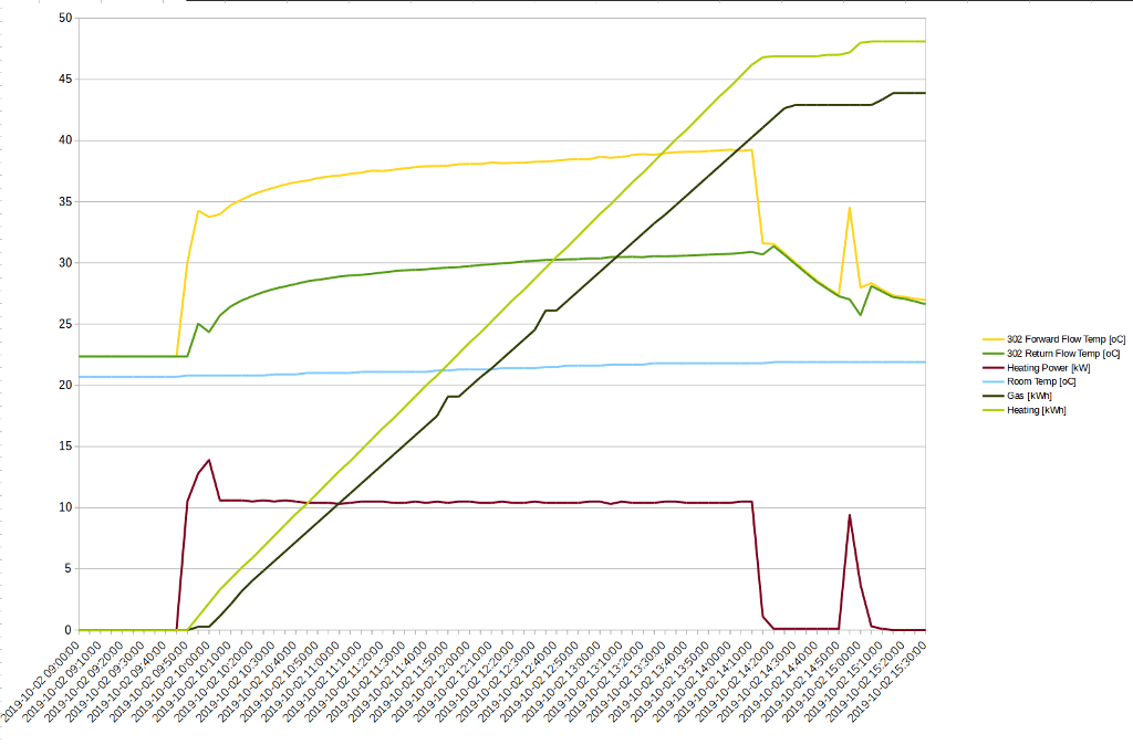

Eindelijk was het huis een klein beetje afgekoeld (20.7oC) om met de aangepaste Gas CV installatie een run te kunnen doen om te kijken hoe het nu werkt.
Ik heb nu de ketel niet begrenst op vermogen maar alleen op maximale ta van 35oC. De vloer verwarming wordt een stukje warmer dan eerst (Tin van 30oC aan het begin en 32oC aan het einde van de run), ondanks de lagere ta van de ketel, dus de vloerverwarming verdeler met 22mm in de retour met een regelbare bypass werkt goed.
Je ziet in het grafiekje dat de ketel met ongeveer 14 kW de ta vrij snel richting de 35oC brengt totdat de pomp schakelaar van de vloerverwarming vind dat het warm genoeg is om de pomp aan te zetten en dan dipt de temperatuur even, maar zodra ook dat retour water wat warmer wordt, moduleerd de ketel al vrij snel terug en draait na een kwartier op zijn minimum afgifte vermogen van 10.4 kW
Het afgifte vermogen van vloerverwarming + radiatoren bij deze temperaturen is net niet voldoende, je ziet de Ta en Tr langzaam oplopen totdat de Ta 35+5 = 40oC bereikt (door de ketel gemeten) en dan gaat de ketel in anti-pendel stand.
Na een half uur alleen water rond pompen gaat de ketel nog even aan, maar dan bereikt de kamer temperatuur zijn setpoint van 21.5 + 0.5 = 22oC en gaat de ketel vrij snel weer uit.
Op zich duurt het ruim 4 uur voordat de ketel in anti-pendel stand gaat dus daar heb ik eigenlijk niet zo'n probleem mee. Ik ga de Ta de volgende keer nog iets verder verlagen en kijken hoe het plaatje er dan uit ziet met betrekking tot het aan/uit gedrag.
Het gemetel ketel rendement is 109.64% van de onderwaarde +/- de meet onnauwkeurigheid van de Kampstrup en van de Gasmeter.

@Johann0r Bij een hogere vloerT dan 25C wordt het onaangenaam/ongezond voor velen van ons. Volgens deze berekening zou je maximaal 82 * 51W = 4.182kW kunnen afgeven.
Afbeeldingslocatie: https://www.mupload.nl/img/k20ixflj5uu6d.21.19.png
De vraag is dan waarom je huidige verbruik * 8 / 1650 op 'rond' de 10kW uitkomt, je kunt ze nl. niet alleen via de vloerverwarming afgeven.
Mogelijkheden:
1. SWW verbruik is een zeer hoog % van het totale verbruik
2. Het rendement van de ketel is onredelijk laag
3. 'rond' betekent een hoog % variatie bij de berekening
4. Een combinatie van 1, 2 en 3

Cranberry schreef op woensdag 2 oktober 2019 @ 19:34:
@Verwijderd, @Gamer dénis ik heb 80m2 vv en een Jaga in de hal in een vrijstaande woning uit 1924. Afgelopen stookseizoen had ik een gasverbruik van plm. 1100m3 voor verwarmen. In geval van een wat strengeren winter, ga ik uit van zo'n 1300m3
Voor de sizing van de warmtepomp die ik over een jaar of 2 wil aanschaffen (of eerder als m'n bijna 21 jaar oude HR-ketel er mee stopt), zou ik volgens de koevlaas2-formule op 6,3kW, dus afgerond 7kW warmtepomp uitkomen.
Naast deze formule heb ik ook het verbruik op de koudste dagen in het stookseizoen genomen. Dat was 11m3, wat ongeveer overeenkomt met 100kWh. Omdat ik bij voorkeur 's nachts een WP niet wil laten draaien, heb ik gerekend met max. 14u draaitijd. Voor 100kWh moet de warmtepomp dan 8kW kunnen leveren.Omdat het afgelopen winter zeker niet onder de strenge winter kan worden geschaard, denk ik nu aan een 10 - 12 kW WP, waarbij ik de voorkeur heb voor een Zubadan 11,2kW. De nieuwste modellen buitenunits kunnen aardig goed terugmoduleren, zodat ik enerzijds (hopelijk) niet te snel last heb van pendelen op de wat zachtere dagen en anderzijds voldoende vermogen heb om het in huis bij gemiddelde. buitentemperaturen tot onder -10 gr. C aangenaam te krijgen/houden.
Omdat m'n CV-ketel zeker geen 14 uur gedraaid heeft op de koudste dag met 11m3 gasverbruik, ga ik ervan uit ondanks het relatief beperkte oppervlakte van de vloer, ik 8 - 12kW prima 'kwijt' ga kunnen.
Wellicht ook nog goed te vermelden dat met de vloer ook een flink blok beton wordt meeverwarmd, zodat de vloer behoorlijk wat warmte op kan nemen en 's nachts (tijdens een zeer geringe nachtverlaging) kan afgeven.
Ik had dagen van 15 kuub gas en doe dat nu met een 6 kW.

@reneeke1970 aha. Maar jij verwarmt in principe toch 7x24 zonder enige vorm van nachtverlaging oid?

Verwijderd schreef op woensdag 2 oktober 2019 @ 20:28:
1650m3 gas nu een 5kW
Als je 14/24h wilt stoken heb je een 1-24/14=71% grotere unit, die uiteraard een paar cent meer kost, nodig.
Hoe jij 11,2kW prima kwijt denkt te kunnen op de aanwezige oppervlakte vloerverwarming is me helaas niet duidelijk, tijdelijk als de vloer flink afgekoeld is lukt dat wel.
Op basis van de waarden van de calculator waar jij een plaatje hebt gepost, is dat inderdaad de vraag.
De afgelopen winter heb ik regelmatig gehad dat de ketel 6 - 7u achter elkaar heeft gestookt, terwijl het minimum vermogen van de ketel 10kW is. Dus blijkbaar kan 'ie z'n warmte wel kwijt. De Ta van de ketl is nooit in de buurt van de maximaal ingestelde 40gr C gekomen.
Ik denk dat die bewuste calculater een aantal een van mijn relevante parameters niet meenoeemt ;)

Cranberry schreef op woensdag 2 oktober 2019 @ 19:34: Omdat ik bij voorkeur 's nachts een WP niet wil laten draaien, heb ik gerekend met max. 14u draaitijd.
Waarom? Als je 's-nachts draait hoef je overdag niet op volle toeren te draaien en in de winter bij -10 slaapt toch niemand met open ramen 'naast' de warmtepomp?
Het hele concept van een warmtepomp is juist continu een beetje ipv keihard rennen en stoppen.
  • Cranberry
@Wolly
Ik probeer de buitenunit van de warmtepomp dusdanig te positioneren dat 'ie zover mogelijk bij ramen vandaan staat. Het moet wel heel erg koud zijn, willen wij het raam 's nachts echt dicht doen.
Juist omdat het 's nachts zo enorm stil is hier, wil ik geen zacht brommende warmtepomp in m'n tuin.
Verder hoop ik dat het qua totaal verbruik ivoordeel oplevert om voornamelijk overdat te verwarmen (zoveel mogelijk PV-energie gebruiken en overdag hogere temperaturen).
Beetje dezelfde argumenten als @Grolsch voor een zeer milde nachtverlaging heeft volgens mij.

  • Johann0r
  • Laatst online: 23-09 08:30
Verwijderd schreef op woensdag 2 oktober 2019 @ 18:29:
Mogelijkheden:
@PentaClover Mooi rendement in een zeer lange run. Ik ben benieuwd hoe het zich onder 'normale' omstandigheden, op temperatuur houden, zal blijken te zijn, morgen bijv. als het al op temperatuur is en gehouden moet worden.
Die 2000 is complete gasverbruik van woning dus inclusief SWW. Enige probleem wat we hebben is dat radiator op onze slaapkamer wel eens aanslaat terwijl alles dichtstaat. Leidingen maken dan ook aardig kabaal.
[ Voor 6% gewijzigd door Johann0r op 03-10-2019 10:18 ]

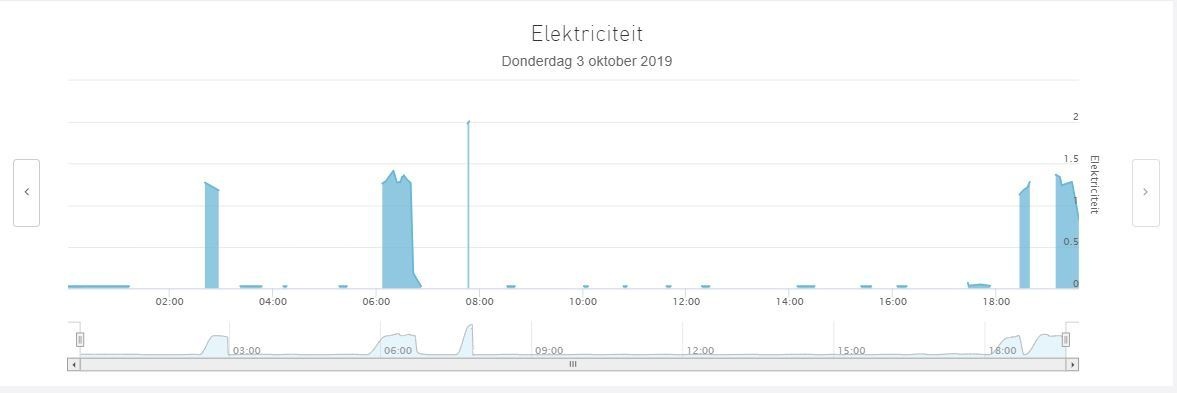

  • Naalroc
  • Laatst online: 02-10 21:22
Sorry, even een beetje off-topic, maar omdat er hier veel Youless gebruikers zijn, toch even dit hier: ik krijg sinds gisteren veel onderbrekingen in mijn registratie van de youless, maar van de hoofdmeter werkt alles perfect, geen enkele onderbreking.
Ik heb gisteravond bij Youless gevraagd wat hier aan de hand is, maar helaas geen reactie, wat ongebruikelijk is.
Ik heb wel de stekkertjes na gezien, maar er is niets vreemds, en het kabeltje ligt bijna geheel in een mantelbuis. Ik maak ook gebruik van de electronische 3 fasen gebruiksmeter die youless verkoopt.
Hier een plaatje van vandaag; de geregistreerde verbruiken zijn helemaal normaal , het gaat om de gaten in de registratie.
Afbeeldingslocatie: https://tweakers.net/ext/f/0sZRus6HguIDQddFU9zT86XT/full.jpg

@Naalroc zelfde beeld hier op de youless, grote gaten!

Heb ook sinds gisteren gaten in de grafiek. Vandaag weer.

@Naalroc @Me Albert @Chris_82 same here, sinds 2 dagen gaten in Youless grafieken. wel mailtje van Enelogic ontvangen dat ze al een tijdje geen data binnen kregen maar heb geen afwijkingen in huis.
Problemen met dns, Ziggo of Enelogic? Zeg het maar.

Hier ook problemen met de Youless / enelogic

Hier ook problemen met enelogic, en @Gasschuif ook.
Ik heb ze al een mail gestuurd, nog geen reactie tot nu toe.
Goedemorgen, Sinds woensdag 02-10-2019 heb ik last van "gaten" in mijn grafieken van m'n S0 (WP) meter. Ik trek de info uit m'n youless ook naar een InfluxDB en daar zie ik geen gaten, dus de Youless functioneert goed. De grafieken van m'n P1 meter (slimme meter) zijn wel gewoon goed, dus problemen met de internetverbinding zijn ook uitgesloten. Hebben jullie een idee waar dit aan ligt ?
[ Voor 63% gewijzigd door Grolsch op 03-10-2019 21:27 ]

Ik heb ze ook net gemaild, met een link naar mijn eerste bericht hierover, dan kunnen ze zien hoeveel leden met problemen er zijn.

Zelfde hier. Ook problemen met Enelogic. Dacht dat het aan mijn verbinding lag, daarom heb ik thuis alles gereset. Zonder resultaat. Logisch na het lezen van de vorige berichten.
Fossielbrandstofloos huis en -vervoer vanaf november 2024
Kennelijk niet overal Afbeeldingslocatie: https://www.mupload.nl/img/qx2mjwh9h4w.jpg

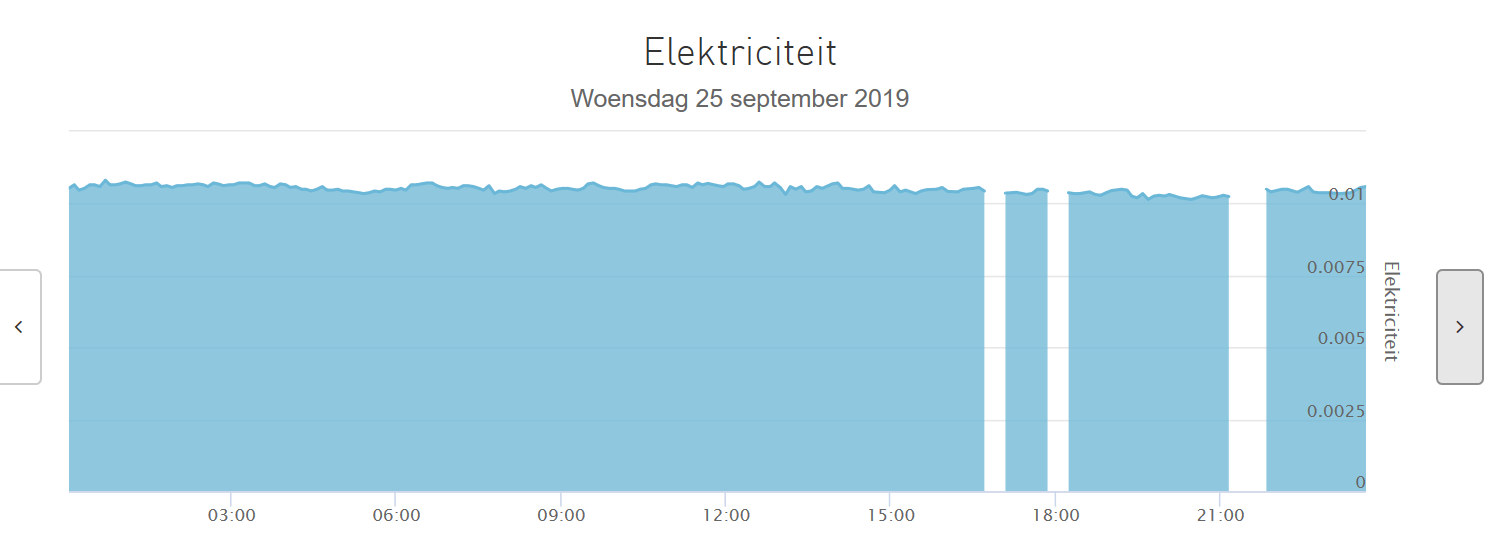

  • jaari
  • Laatst online: 17:33
Naalroc schreef op donderdag 3 oktober 2019 @ 19:54:
ik zie gaten in de logging sinds 25 september. Ik was toen op vacantie en daarom zie ik het vandaag pas.
Afbeeldingslocatie: https://tweakers.net/ext/f/4mm2x2iprFKEj3Hr98v1inSG/thumb.png

Ik denk dat jij dat verkeerd ziet, want deze grafiek is niet de youless, maar je hoofd (slimme) meter, want je ziet hoog en laag tarief, dus dit is niet "ons"probleem !
  • Naalroc
@jaari Dan ben jij de 2e die dit probleem al een dag of tien hebt; de anderen allemaal sinds gisteren, als ik het goed heb.

Naalroc schreef op donderdag 3 oktober 2019 @ 22:15:
Ja, en het lijkt me een probleem bij Enelogic want in de gaten van de logging zie je (soms wel en soms niet) de juiste afname als je er met de cursor overheen hovert.
Morgen maar eens een berichtje naar die jongens.

  • Naalroc
Naalroc schreef op vrijdag 4 oktober 2019 @ 09:24:
Ik kreeg 10 minuten geleden een mailtje van Enelogic, en ik denk dat het publiceren hiervan voor beide partijen van voordeel zal zijn, daarom plak ik hier het hele bericht integraal, waarbij de onderlijning van mij is:
Vanaf vandaag, 8:21 heb ik een continue terugmelding van de youless op Enelogic.......
  • Gasschuif
  • Laatst online: 29-09 23:23
Gasschuif
9,4 kWp, 3 L/LWPs, 8kW Mitsu
Vanaf 8.30 h lijkt het hier goed te gaan, geen onderbrekingen meer gezien. Hopelijk probleem opgelost.
Data nog niet hersteld van gister en eergisteren en vanmorgen
Als je nergens aan begint zijn de gevolgen niet te overzien. PVoutput Officieel gasloos sinds 04-2016. 8kW VAA Zubadan (met 92L buffervat/hydraulische scheiding) voor de CV met 9 radiatoren.

  • jaari
Naalroc schreef op vrijdag 4 oktober 2019 @ 15:00:
Sinds vanmorgen heb ik ook weer een doorlopende grafiek.
zonnepit ; L/W WP Pana MDC05F3E5
  • Naalroc
Ik heb het ook terug gemeld aan Enelogic, die met een uitgebreid antwoord kwam.
In een nutshell, de missende data moet als verloren worden beschouwd, en is niet meer terug te halen.
[ Voor 19% gewijzigd door Naalroc op 04-10-2019 17:12 ]
  • Grolsch
  • Laatst online: 19:39
Gelukkig worden voor de totalen de eindstand en dus totaalverbruik wel bewaard.
PVOUPUT - 13.400WP - Twente
