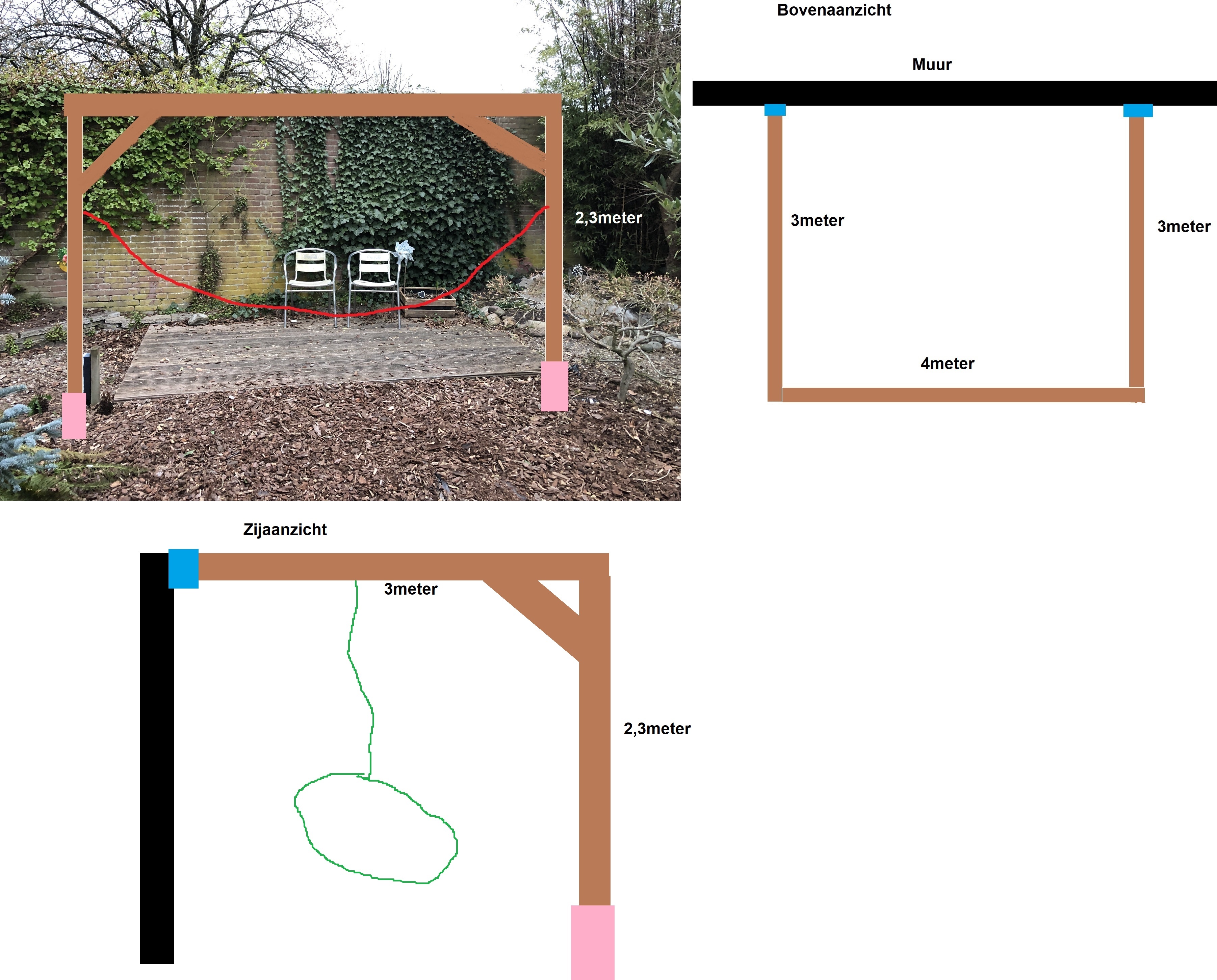

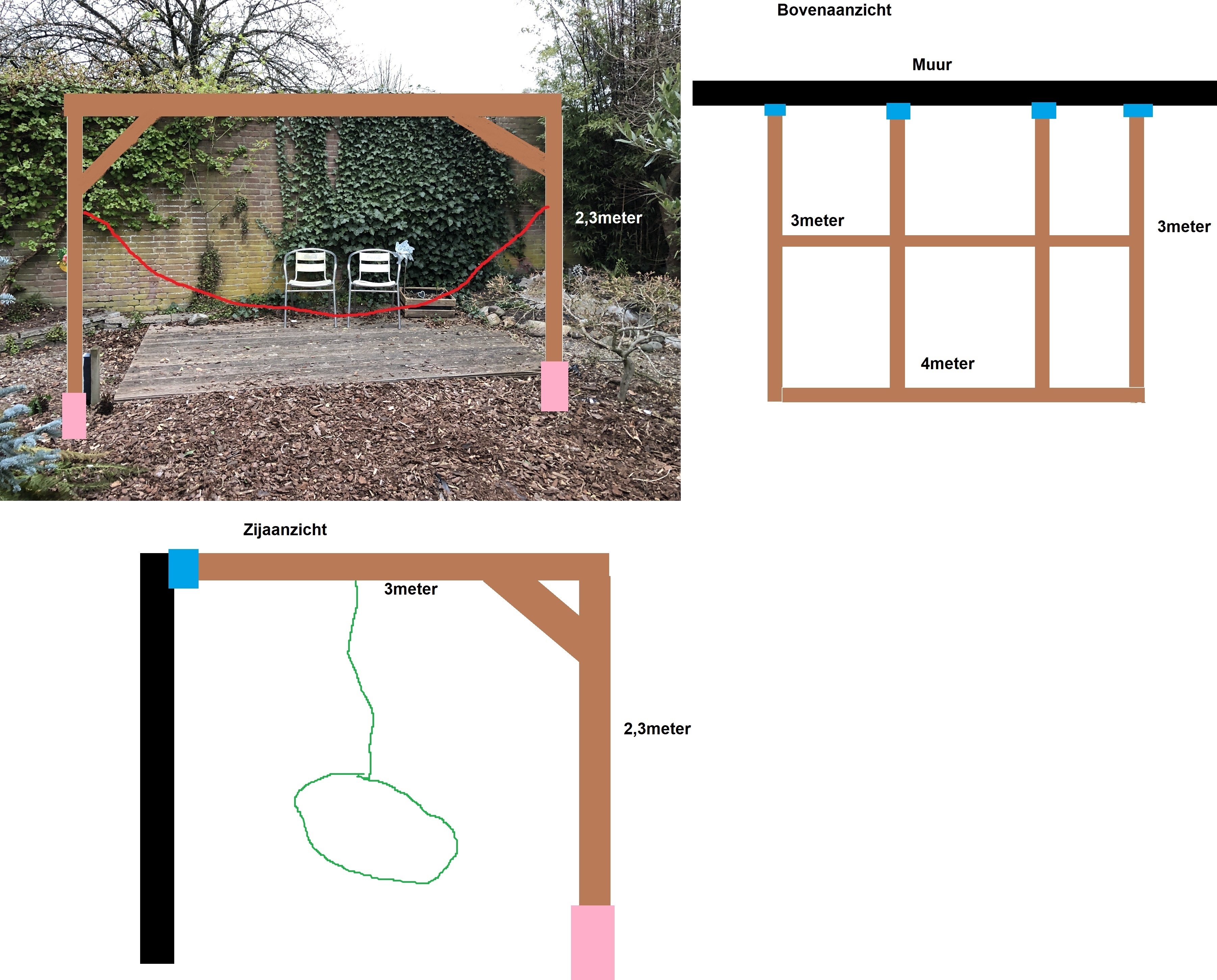

Even een vraagje. We willen een soort pergola in de achtertuin maken. Aan die pergola komt aan de lange zijde een hangmat (de rode lijn) en aan de zijkanten komen hangstoelen (het groene lijnding).
Ik zat te denken om douglas balken van 12x12cm te gebruiken, en de bovenste balken aan de muur vast te maken met balkdragers (op het bovenaanzicht de blauwe plekken).
En de balken gaan middels paalhouders in de grond bevestigd (de roze vlakken).
Dit is (gedeeltelijk) mijn boodschappenlijstje.
Balk
Paalhouder
Schoor
Balkdrager
Is mijn idee stevig genoeg? Of kan ik zelfs naar balken van 10cm gaan?
Afbeeldingslocatie: https://tweakers.net/i/sorM7RVGKIYGZKBPao5QZFNh84w=/800x/filters:strip_icc():strip_exif()/f/image/xuBoK4MiqEeetKeTSIawEWZ1.jpg?f=fotoalbum_large
Let niet op mijn uberpaintskills :+

Remy!!!! schreef op donderdag 2 april 2020 @ 20:17:
de dikte van de balken is het probleem niet. Die breken niet. Ik zou me het meest druk maken over de stijfheid van de constructie als je er dingen aan hangt. Als je iets gaat schommelen komen er veel zijdelingse krachten op de constructie. De lengte van de schuine schoren is daar heel bepalend voor, ik zou er ook tussen de bovenbalken zetten, en misschien ook wel naar de muur. Hoe stevig de palen staan is ook best bepalend. Palen die je in beton zet staan stabieler dan palen in een paalhouder.

LinuxMan schreef op donderdag 2 april 2020 @ 22:15:
Ok duidelijk, op dit moment is het de bedoeling dat we vooral een stevig frame neerzetten. En in de toekomst (zomer) willen we het gaan aankleden en dan mogelijk meer balken naar de muur toe brengen. Maar als ik het zo lees is het misschien handig om nu al het volgende te doen?
Afbeeldingslocatie: https://tweakers.net/i/lXhazuH8BhfbvL0LqT6QPJwyLcE=/800x/filters:strip_icc():strip_exif()/f/image/XHe5Z6YoaKx4em4RJp9FngY3.jpg?f=fotoalbum_large
Balk
Paalhouder
Schoor
Balkdrager
Ik kan je in ieder geval vertellen dat je constructie door gaat zakken. Vuistregel voor het niet doorzakken is afstand in mm delen door 20 = dikte van je balk. Dit geldt niet voor harde houtsoorten, enkel vuren en douglas. Google eens op overspanning.

DR!5EQ schreef op donderdag 2 april 2020 @ 22:35:
Nooit van gehoord O-) maar net even gegoogeld. Als ik het dus goed begrijp kan ik in mijn geval dan het best gaan voor 2 staande balken van 10x10cm en de horizontale balken (die van 3 en 4 meter) 10x20cm.

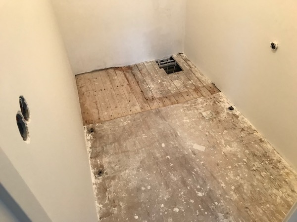

Achterin de badkamer wil ik een een composiet douchebak (140x90, 4cm hoog) plaatsen. Het betreft een jaren 30 woning met vloerdelen op houten balken om de 50cm. De rest van de badkamervloer is al voorzien van een 18mm plaat multiplex die wordt opgehoogd om uiteindelijk gelijk te komen met de douchebak.
Hoe kan de douchebak het best geplaatst worden op de houten vloerdelen en hoe zorg ik dat deze waterpas komt?

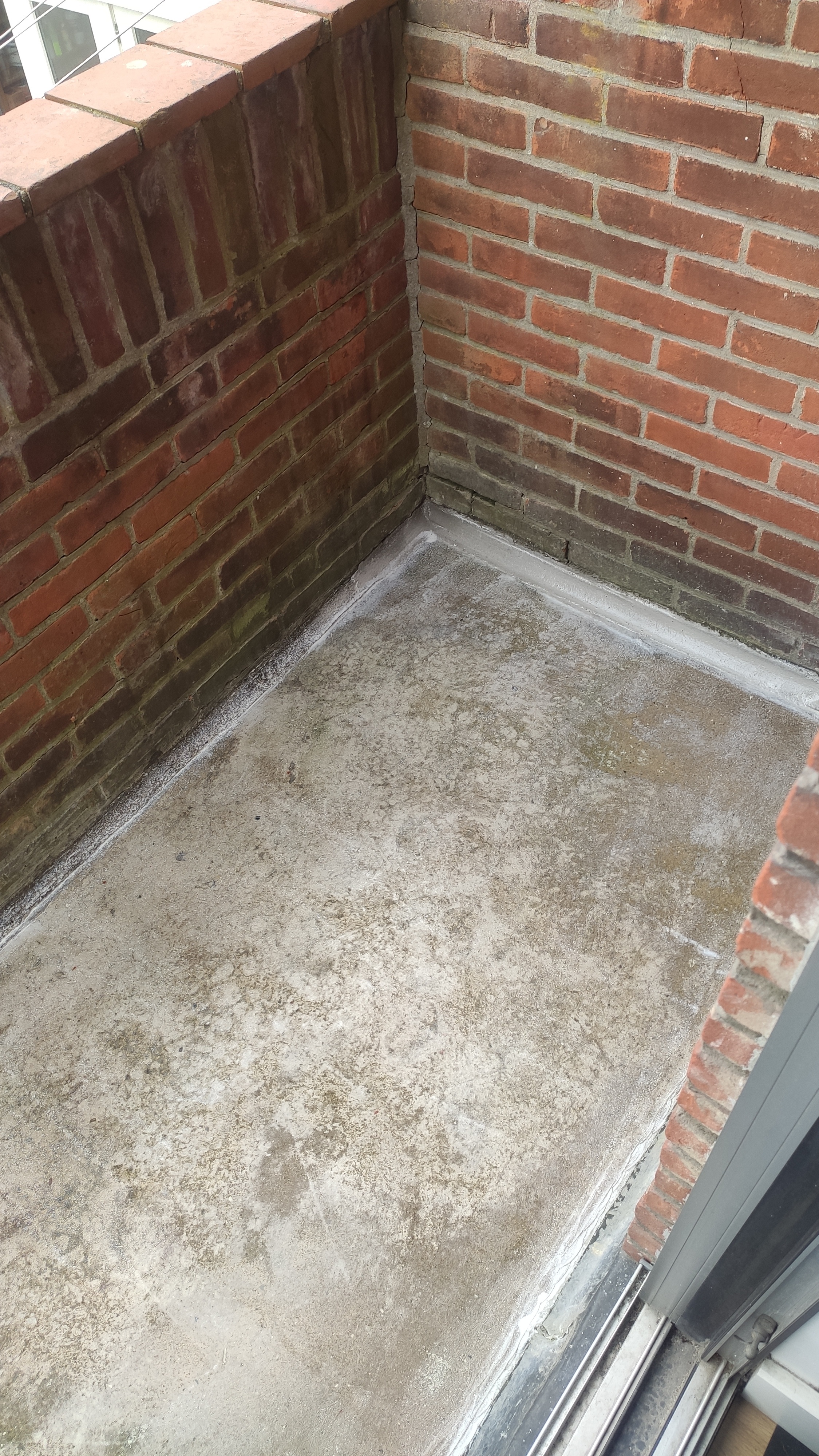

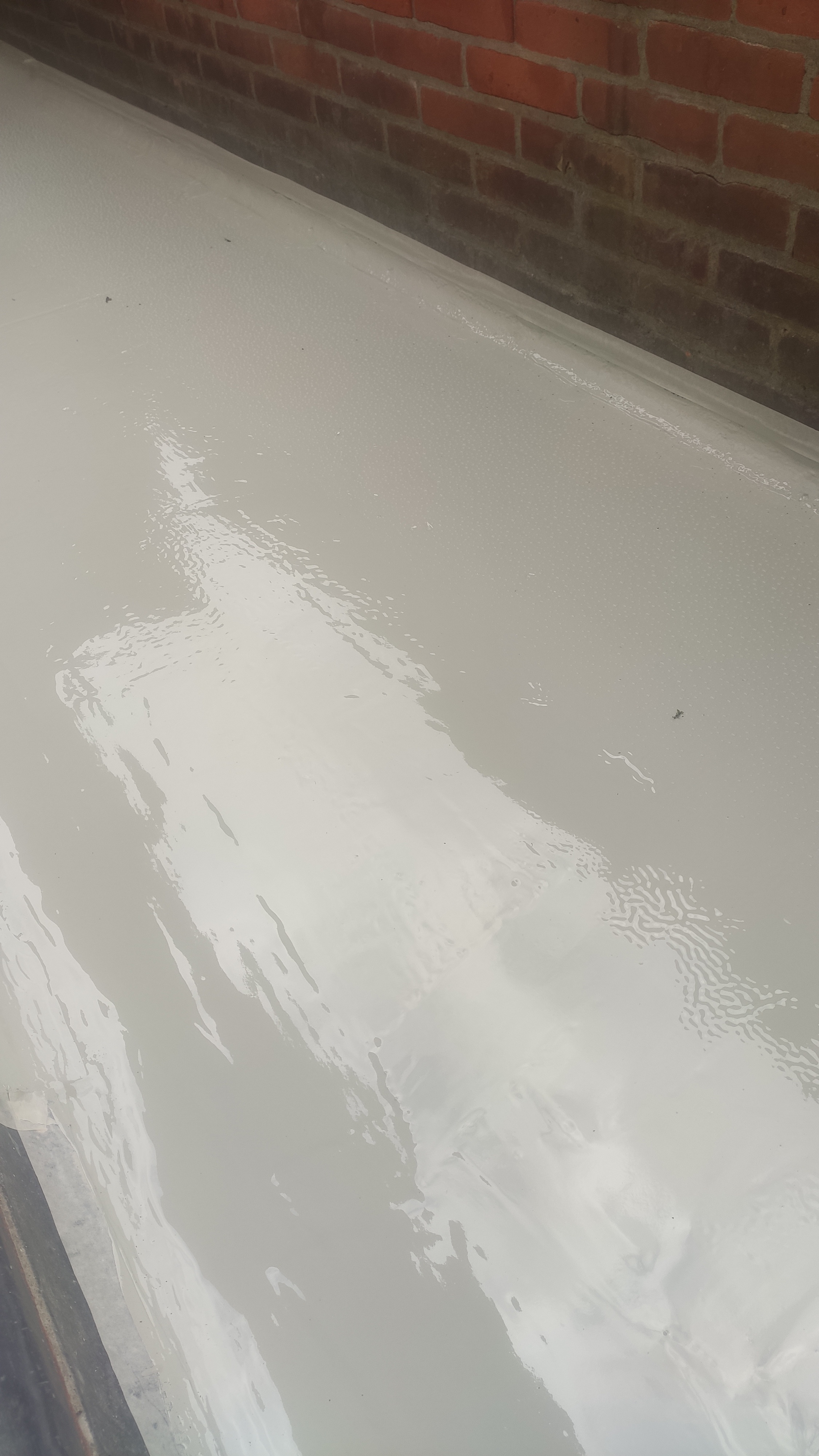

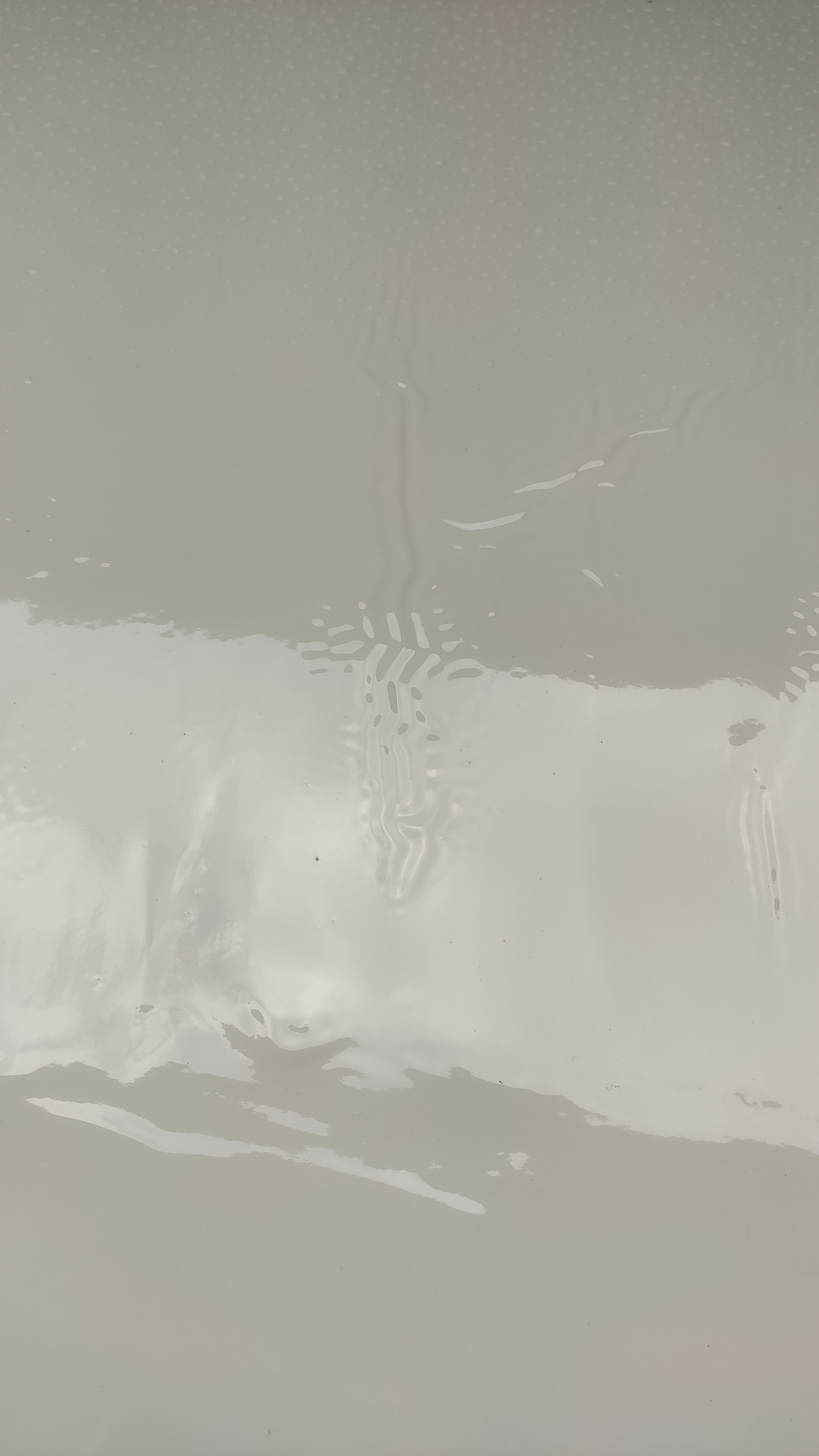

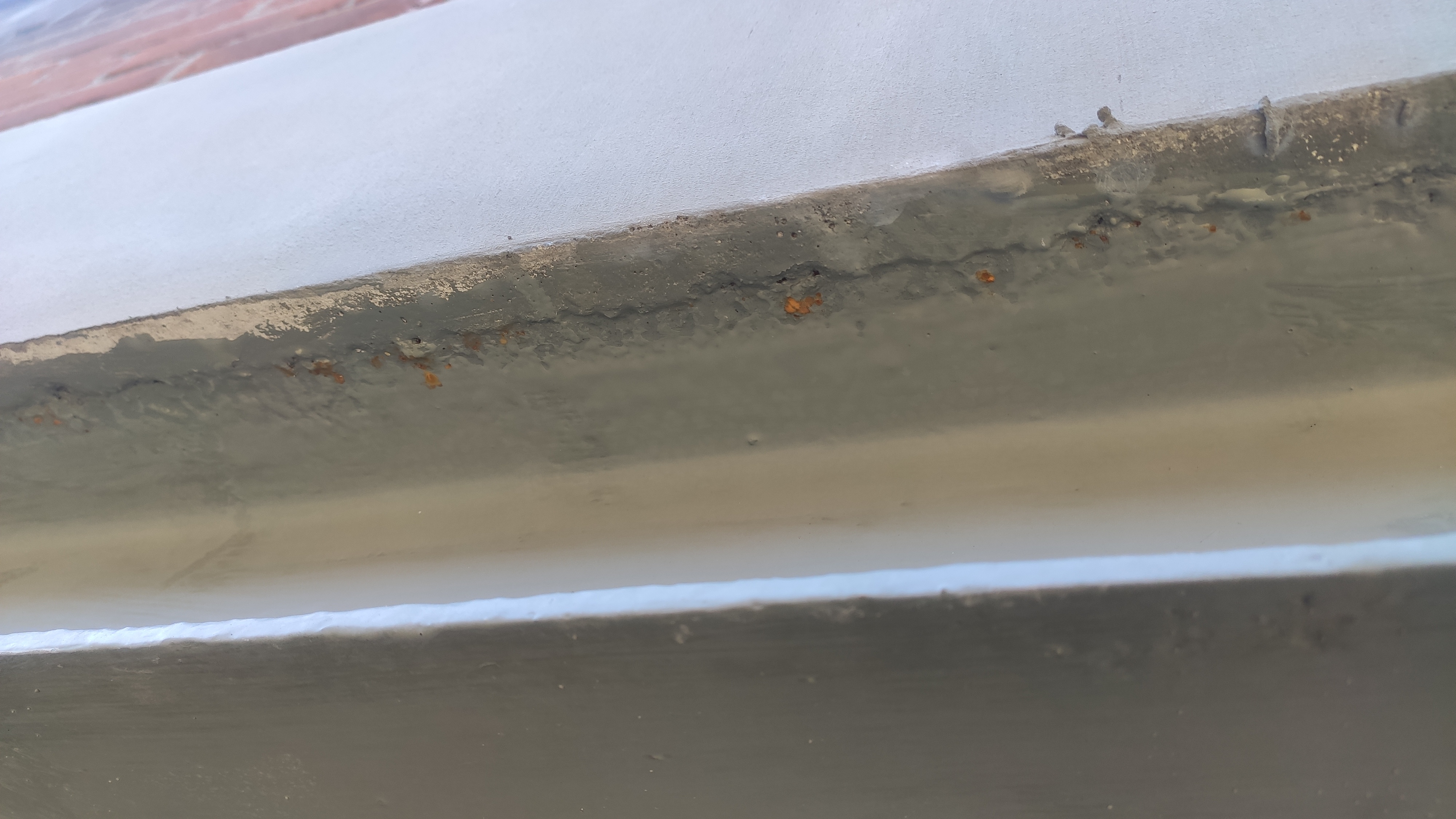

Een ander project waarbij ik jullie expertise kan gebruiken.
Ik woon in een jaren 30 huis, met een betonnen balkon met dragers van metaal. Het balkon bestaat uit een betonnen plaat welke op stalen H-liggers zijn geplaatst welke zijn omkleed. Aan de bovenzijde was het beton gescheurd en aan de onderzijde is duidelijk te zien dat het staal van de stalen liggers aan het roesten was.
Om dit te herstellen heb ik een professioneel bedrijf ingeschakeld. Zij hebben het losse beton + meer verwijderd. Het geoxideerde staal gezandstraald en gecoat. Om vervolgens weer uit te vullen met beton. Deze werkzaamheden hebben ze in oktober uitgevoerd.
Nu heb ik geconstateerd dat op diverse plekken weer de roest kleur terugkwam. Dit heb ik gemeld met als resultaat dat zij iemand gestuurd hebben die de verroeste kleur heeft overgeschilderd. In mijn ogen geen duurzame oplossing want de roest komt ergens vandaan. Hij had een verhaal over condensatie, maar in mijn ogen moet er dus nog ergens roest zitten wat oppervlakkig leidt tot de roestkleur.
Ben ik een zeikerd of mag het de roest(kleur) nu al terugkomen?
Afbeeldingslocatie: https://tweakers.net/i/69yQP4CRHOMGGZhRuplJkuOdoBo=/800x/filters:strip_icc():strip_exif()/f/image/FcIxrPtjXqhIHfnpmMvldSvM.jpg?f=fotoalbum_large
Afbeeldingslocatie: https://tweakers.net/i/zPSC3X5VXW5UTIMs589l4N9ONa0=/800x/filters:strip_icc():strip_exif()/f/image/hz5flfB0BXS8dkYHQJDfoYyv.jpg?f=fotoalbum_large
De bovenzijde van het balkon heeft hij in oktober tevens geschuurd om de oude coating te verwijderen. Sindsdien was een radio stilte. Nu heeft hij onlangs op de bovenzijde ook coating aangebracht. Dit heeft hij gedaan door het balkon te vegen, in te smeren met een primer en vervolgens de coating.
Nu heb ik twee vraagtekens. 1) In de tussenliggende maanden is er weer groene aanslag op het balkon gekomen daar heeft hij gewoon overheen geprimerd. Volgens hem was dat geen probleem. maar had hij dit niet beter moeten schoonmaken dan bezemschoon? 2) De coating die hij heeft aangebracht is niet strak. Ten eerste lijkt mij dat dit wel vloeiend zou moeten kunnen, maar op sommige plekken is het helemaal erg en is het gewoon geribbeld. Met dat het niet straks is kan ik wel leven, maar is zijn die ribbels wel acceptabel?
Afbeeldingslocatie: https://tweakers.net/i/QkLaNi7w-sw57VE6aAU0-zbiYOA=/800x/filters:strip_icc():strip_exif()/f/image/kChLYJPTv6xCPo0IR3seLwhR.jpg?f=fotoalbum_large
Afbeeldingslocatie: https://tweakers.net/i/q9YkSuMJ0feCQmaYZ3rFoJWfBQQ=/800x/filters:strip_icc():strip_exif()/f/image/jP1kNhCoXtL0j1wwgvTu075Z.jpg?f=fotoalbum_large
Afbeeldingslocatie: https://tweakers.net/i/qkGSFh_lr5SOMCyQ_JrNvlQxSoQ=/800x/filters:strip_icc():strip_exif()/f/image/fGgFLaMFPp5F8TXxKsj0Di7F.jpg?f=fotoalbum_large
Afbeeldingslocatie: https://tweakers.net/i/iZTmAFIYd-cgLS-PEKFJ22pTdWk=/800x/filters:strip_icc():strip_exif()/f/image/wtuJx68ZCdVNwvUSlc9DANmv.jpg?f=fotoalbum_large
Het is lastig om goede foto's te maken...
Ik heb gelukkig nog niks betaald, maar wil graag informeren of bovenstaande werkzaamheden wel naar behoren zijn uitgevoerd. Want in mijn ogen heeft een zeer hoog beunhaas gehalte, maar dat wil ik wel graag eerst verifiëren, alvorens ik verdere stappen ga nemen. Alvast bedankt
Edit: op de fotos met de coating op de balkonvloer zie je ook wat regel druppels, ter info :)

Remy!!!! schreef op donderdag 2 april 2020 @ 22:26:
Mijn paintskills zijn nog slechter. In het bovenaanzicht heb je nu alle balken haaks op elkaar staan. Ik zou juist schuine schoren zetten in het bovenaanzicht (net zoals je ze in het vooraanzicht hebt getekend). Die zorgen voor veel extra stijfheid.

LinuxMan schreef op vrijdag 3 april 2020 @ 13:40:
Ik heb een uur geleden het benodigde hout besteld, het ontwerp is iets anders geworden. Als het af is ga ik kijken hoe stijf alles is, en waar mogelijk nog extra schoren plaatsen.

hansvk schreef op vrijdag 3 april 2020 @ 18:37:
De beste optie heb je denk ik helaas vergeten. Meestorten van een bevestiging voor de palen (draadeind o.i.d). Nu de beste optie lijkt me optie twee die je noemt.
Nou dat was toen eigenlijk geen optie omdat het eigenlijk een terras zonder overkapping zou worden. (Buren waren daarop tegen). Inmiddels andere mensen, en die vinden het juist een goed idee.
Maar waarom een M16 bus erin lijmen en niet een paar kleine poeren erop lijmen? Minder sterk of minder mooi?

No go is ook een groot woord, de hangmat komt aan de staande palen te hangen, en de hangstoelen aan de balken van 3 meter die aan beide kanten schoren krijgen.
Maar goed ik hoop dat de spullen ergens deze week binnenkomen dan kan ik volgend weekend aan de slag, en als ik merk dat er iets niet helemaal stevig/stabiel is dan kan ik zeker nog de tips van jullie toepassen d:)b

Nu mijn wanden zich beginnen te settelen, komen er overal op de naden kleine scheurtjes. Dat ondanks ik overal van dat gaas heb gebruikt. Hoe los ik die scheurtjes het best op? Kit? Of vuller?
Afbeeldingslocatie: https://tweakers.net/i/O6gtraM89Kj9wt14WRY17zkbKRc=/f/image/5WQSSiN7LbVAE0n72nRYpZYM.jpg

Maeslant schreef op vrijdag 3 april 2020 @ 20:05:
Ik denk minder sterk, maar ben geen deskundige. Ik heb het idee dat met een zware storm of zware windstoten(die we recentelijk een paar hebben gehad) die gelijmde poeren loswrikken. Dat zal met een draadeind wat in de beton is verlijmd minder snel gebeuren omdat de krachten beter worden opgevangen.

zonoskar schreef op vrijdag 3 april 2020 @ 22:36:
Ik heb een keer geprobeerd om met acrylkit de haarscheurtjes in m'n plafond te vullen, en heb alles erna weer geverfd. Je blijft het zien. Op andere plekken heb ik het anders aangepakt: kras de scheurtjes uit zodat er voldoende oppervlakte is voor de pasta, en gebruik gipsplaatvuller of muurvuller om alles weer dicht te smeren. Ongetwijfeld gaat het als het droogt weer scheuren, dus mogelijk moet je het gedeeltelijk opnieuw doen (even wachten met verven dus). Na een keer of 3 was bij mij alles wel voldoende gevuld om niet meer te scheuren.
Er is een haarscheurvuller van akzo (albastine), maar volgens mij is dat niet heel veel anders dan gipsplaatvuller, en je zult het erna toch weer moeten schilderen. Helaas.
https://www.vanaarlehoutb...ingsartikelen-paaldragers
Alternatief is deze bevestigen met chemische ankers.
Wat al werd gezegd, wellicht is dat haarscheurvuller een optie. Ik heb het op oude wanden gedaan voor haarscheuren, overgeschilderd en het ziet er wel netjes uit Het is wel zo dat dat muren betreft die niet zo netjes gestuuct zijn vroeger en waar dus wel wat oneffenheden in zitten.
https://www.alabastine.nl/product/haarscheurvuller/
Ziet er uit als een bouwfoutje. Onze Duitse "trockenbauer" geeft altijd een scheurvrij garantie. Al zijn kleine haarscheurtjes < .2mm zijn niet altijd te vermijden. Als ik zie hoeveel aandacht zij besteden aan het werk in vergelijking met Nederlandse "vakman".
Wat is de ondergrond? Heb je AK platen gebruikt? Een veel gemaakt fout bij de afwerking is snel alles in een keer willen doen. Regel is eerst de voegen vullen met bijv. Knauf Uniflott of andere gipsmortel voor gipsplaten. Strak trekken, +- 15 minuten laten drogen. Nogmaals gladtrekken met de raapspaan loodrecht op het oppervlak om het overtollige gips te verwijderen. En dan pas de voegband van papier (geen stucgaas) of glasvezel aanbrengen en ingipsen.
Oplossing is de fout vinden en repareren of een rolletje vliesbehang halen. Andere oplossingen zijn vaak lapmiddelen die het probleem niet altijd oplossen.

Autonoesis schreef op zaterdag 4 april 2020 @ 11:28:
Het zijn inderdaad AK platen, 12.5mm. Maar ik (ben geen vakman, gewoon een prutser) heb eerst Knauf gaasband geplakt, daarna gevuld, dus niet zoals jij beschrijft. Ik moet zeggen dat het ook eigenlijk alleen de grote slaapkamer is, de kleine slaapkamer is vrijwel scheurvrij en daar heb ik toch hetzelfde gedaan.
Hoe repareer je dit dan? Vliesbehang is een optie natuurlijk, maar ik vrees dan ook voor naden tussen de banen.

zonoskar schreef op zaterdag 4 april 2020 @ 11:36:
/edit: ik heb in de garage 11cm PIR onder de vloer gelegd, of bouwfolie, op de volle grond. Ik hoop niet dat PIR echt gevoelig is voor vocht :)
Hoeft natuurlijk niet de oorzaak te zijn. Maar als je werkt volgens de voorschriften doet (die zijn gratis te downloaden op gips.de , knauf.de of rigips.de) komen scheuren bijna niet voor. Want scheuren kunnen net zo goed kunnen door te snelle droging (door bijv heaters) te hoge luchtvochtigheid bij het aanbrengen, te veel spanning op het onderframe, te grof gips etc.
scheuren kun je vullen met acryl voor pleisterwerk en dan behangen.

Ons raamkozijn in de badkamer is aan het rotten. Het kozijn zelf is nog goed. Nu was mijn idee om het raam te vervangen door een vaste ruit (eventueel met ventilatie rooster).
Onze badkamer wordt afgezogen door een woonhuis ventilatie box waar verder niks op aangesloten zit. Verder heeft ons huis natuurlijke ventilatie.
Naar mijn idee is het alleen maar gunstig als ik warme lucht vanuit het huis de badkamer in zuig ipv koude buitenlucht.
Kan ik dit zo uitvoeren of moet ik toch echt een raam terug laten komen in de badkamer?
