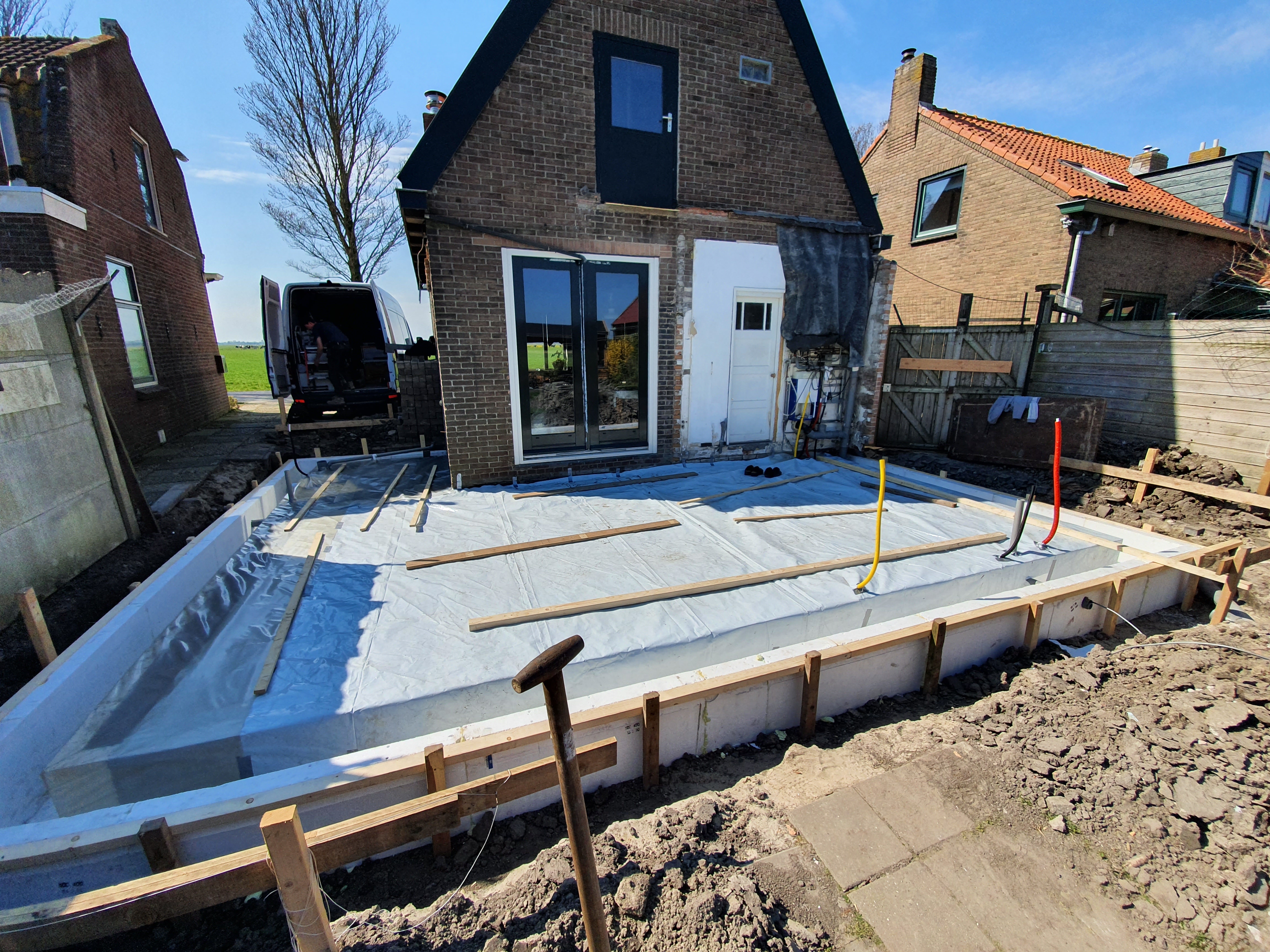

Lekker opgeschoten in een week. Oude troep allemaal gesloopt en de bekisting zit erin. Morgen komen ze vlechten en donderdag beton erin. Kunnen we na de paas gaan bouwen :)
Afbeeldingslocatie: https://tweakers.net/i/j6JMMMDBno-iQ1MJXICd61Qc1R0=/800x/filters:strip_icc():strip_exif()/f/image/R6XchaqH2u7drx3XGojgVlPi.jpg?f=fotoalbum_large
Afbeeldingslocatie: https://tweakers.net/i/5nIYnrMZNofp5uBfzkA1keVpVlU=/800x/filters:strip_icc():strip_exif()/f/image/b0I6bxnsa6MxpS2Vo98viP59.jpg?f=fotoalbum_large
Ineens besef je dat je een heel huis ertegenaan zet. :P
  • jacco5555
  • Laatst online: 27-09 11:53
Ja wordt wel echt groot :p
