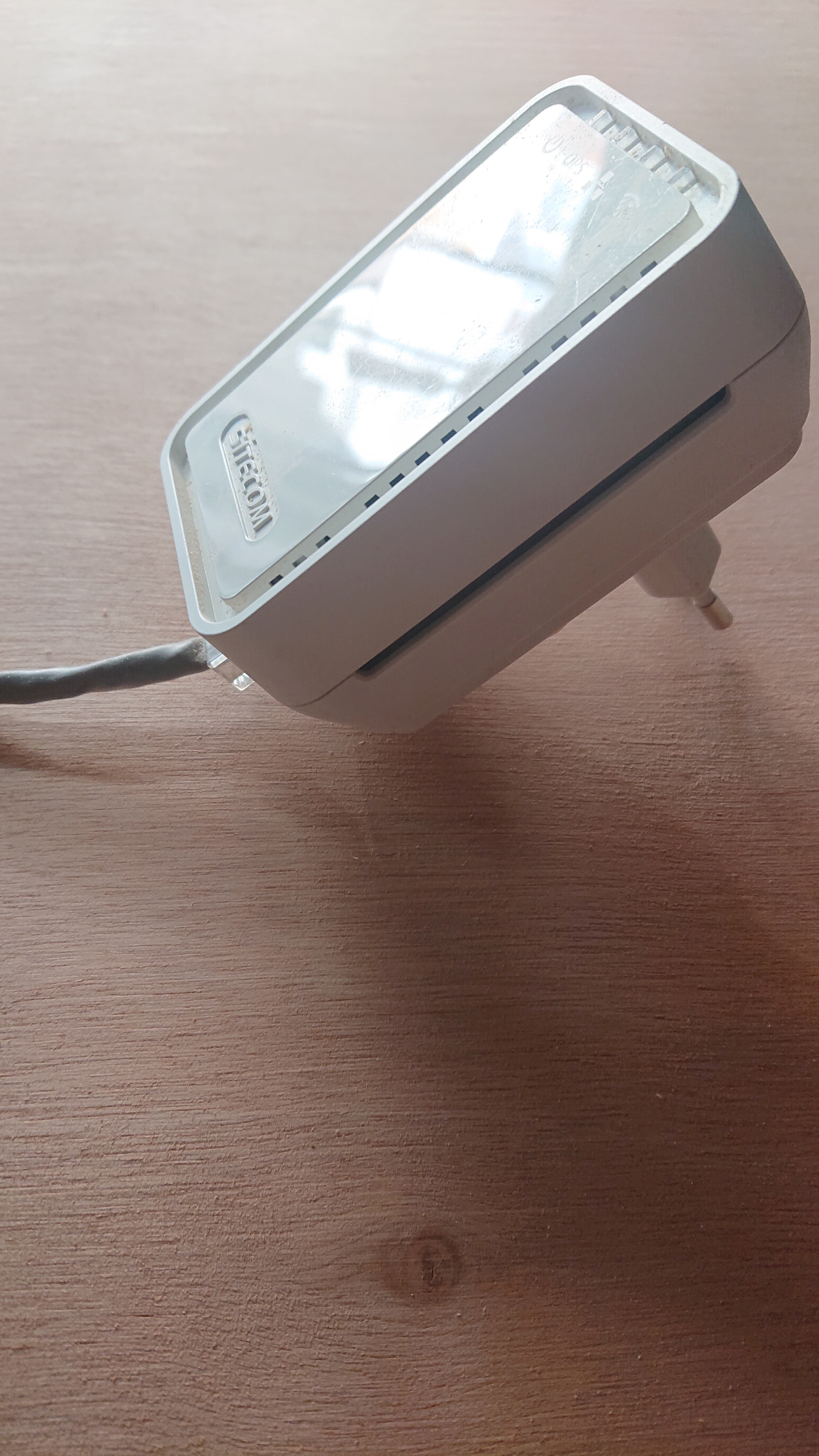

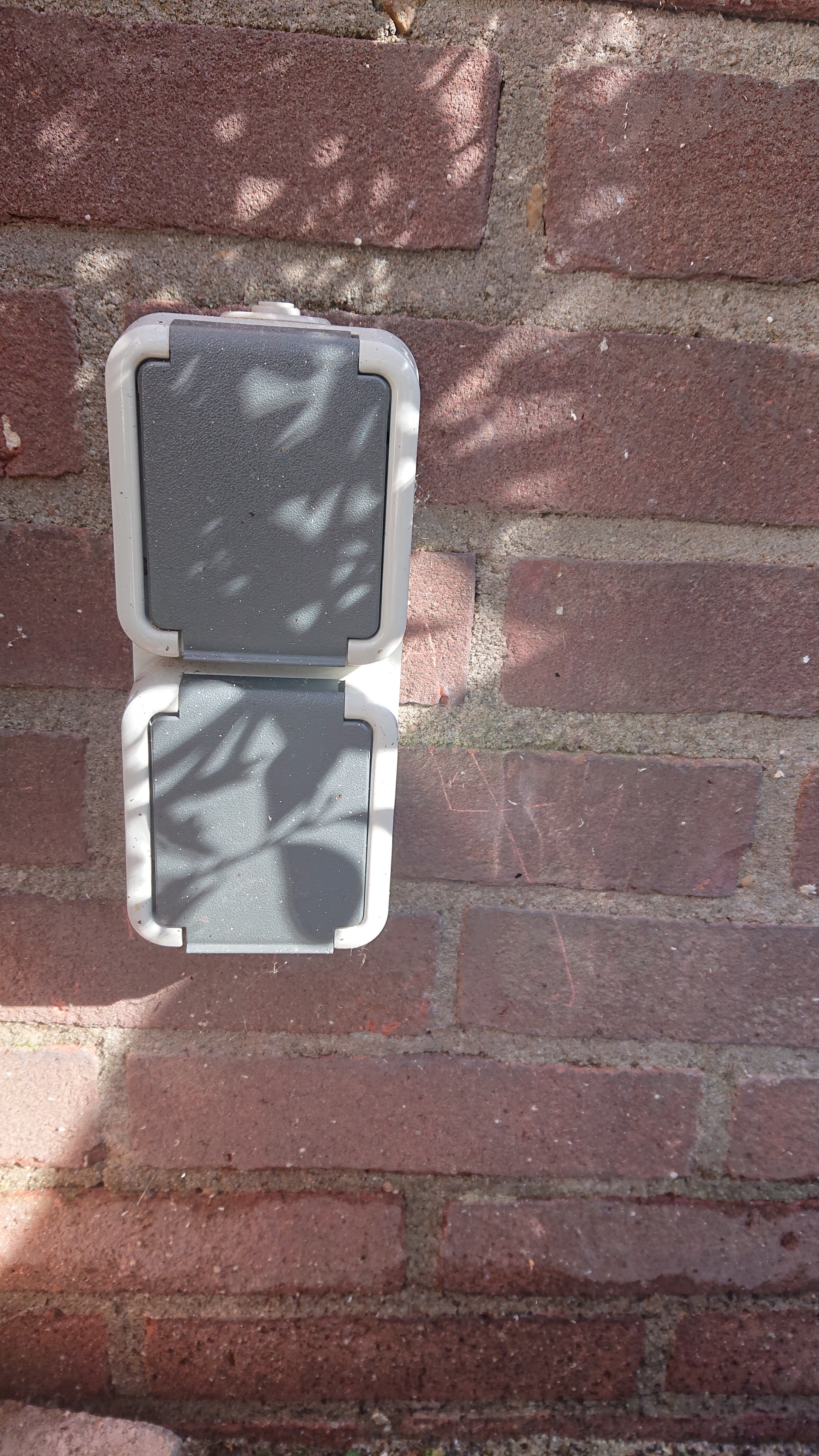

Even een vraagje. Ik wil mijn wifi punt permanent buiten aansluiten op de elektra. De wcd is spatwaterdicht alleen het wifi apparaatje natuurlijk niet. Nu zoek ik een afdekdoosje voor eromheen om het geheel spatwaterdicht te maken zodat dit wifi punt het gehele jaar buiten kan blijven. Heeft iemand een idee of zo'n dergelijke afdekdoosje bestaat? Ik kan zelf een afkapje maken maar een geheel omhulsel of iets van degelijke kwaliteit lijkt mij wel prettig :). Via google kwam ik er niet helemaal uit.
Afbeeldingslocatie: https://tweakers.net/i/iFw4WR5lEu-WJHLX8kIZUGjKUkQ=/800x/filters:strip_icc():strip_exif()/f/image/H1e16IufSw2QL4TD8Bhx2dKQ.jpg?f=fotoalbum_large
Afbeeldingslocatie: https://tweakers.net/i/e89lWmUID2cTUF9SSeyCqJ5m7hc=/800x/filters:strip_icc():strip_exif()/f/image/OFBMGOO9I3NSMuk8CMvELXu1.jpg?f=fotoalbum_large

Dan zou ik kijken naar zoiets:
https://www.conrad.nl/o/waterdichte-lasdozen-0808010
Eentje uitzoeken die groot genoeg is voor een opbouw-wcd + de repeater, dat scheelt weer rommelen met losse verlengkabels :)

Thanks dan ga ik daar maar even naar kijken!

Of gewoon die oude sitecomd ditchen en vervangen door een Ubiquiti AP met PoE voeding. Is waterdicht, ook de aansluiting en dan heb je voeding via de ethernetkabel. Kabeltje naar buiten heb je neem ik aan al :)

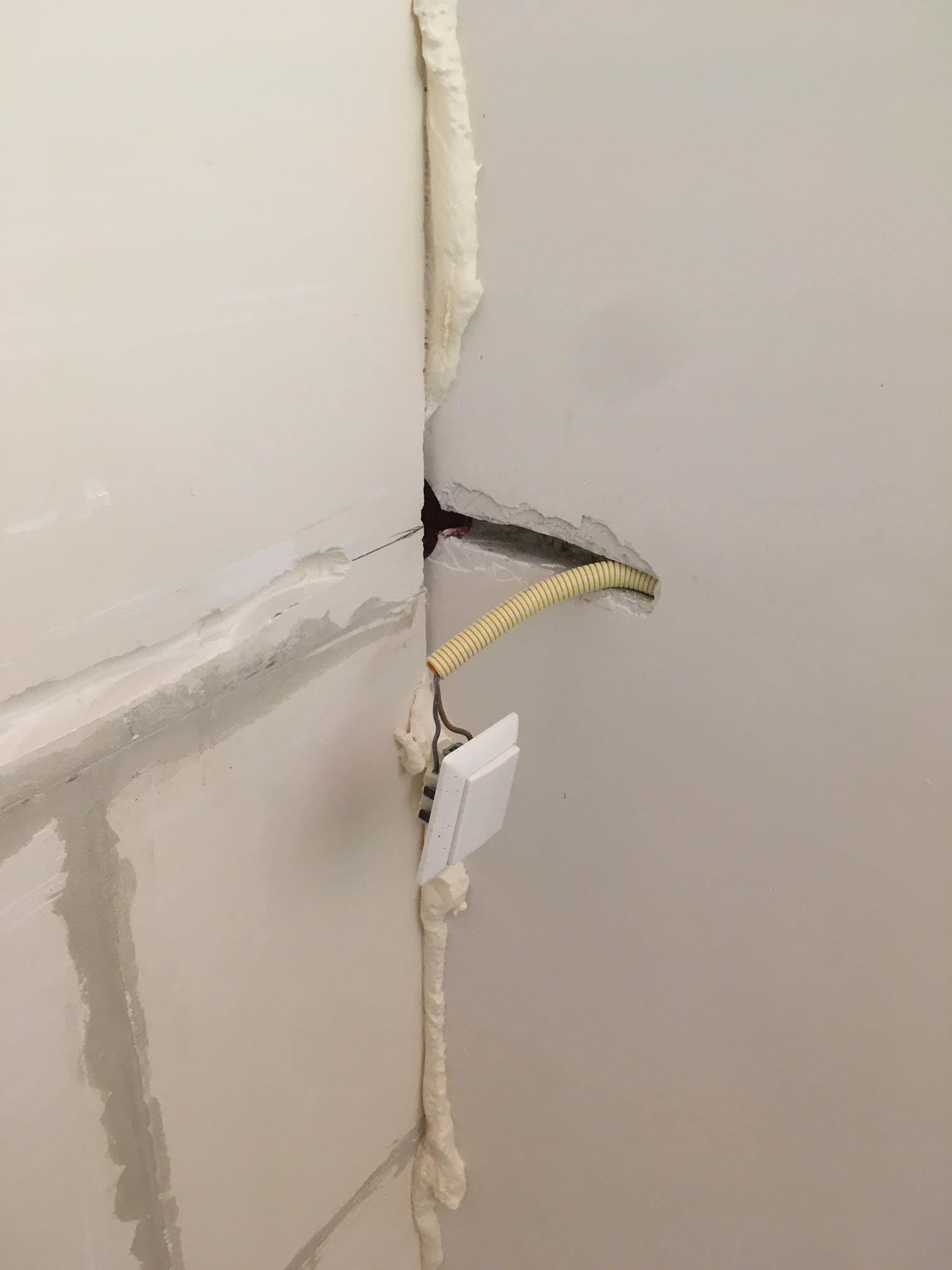

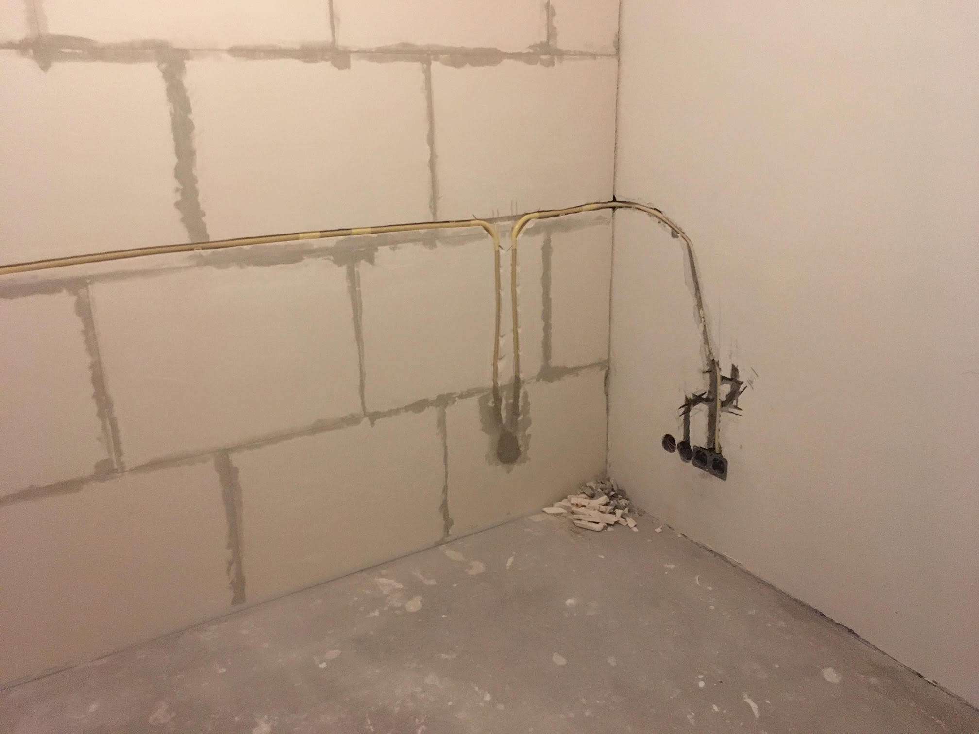

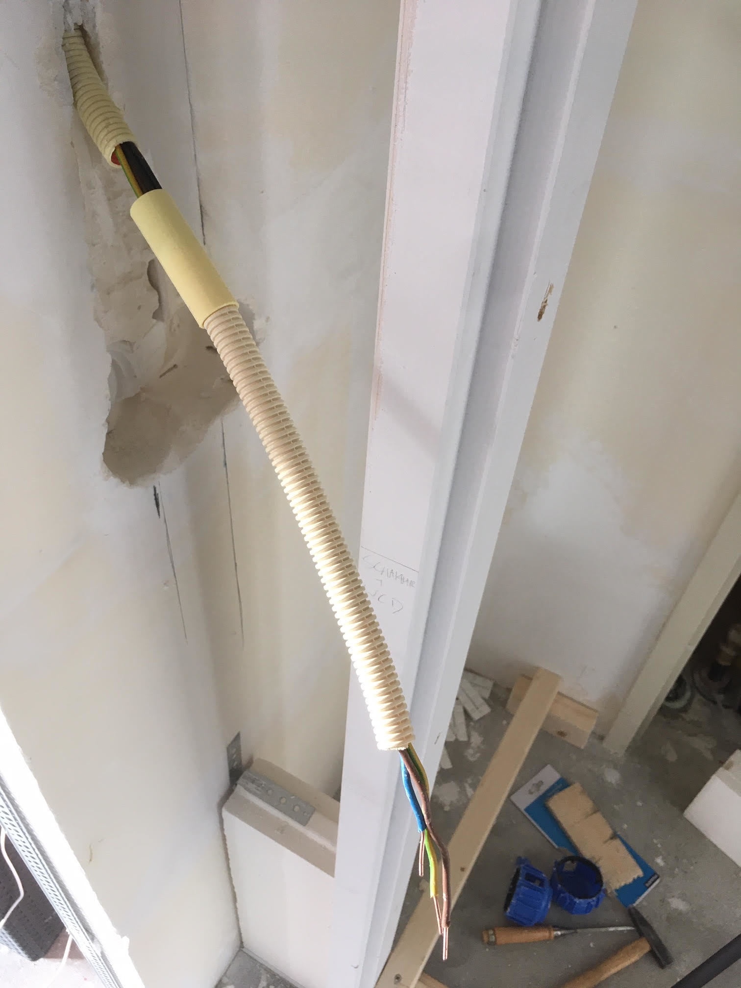

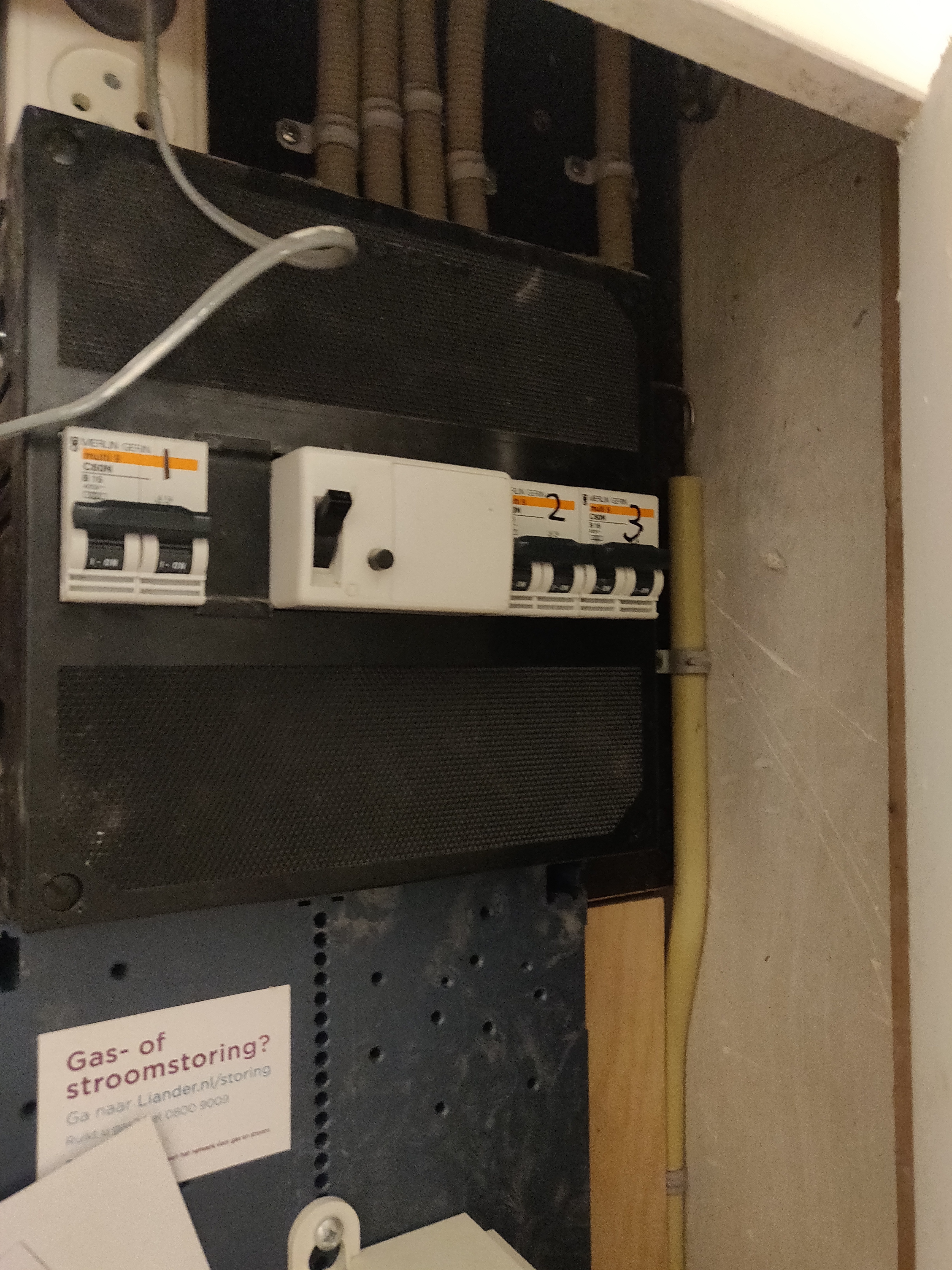

Ik ga volgende week mijn tweede muurtje haaks op een bestaande binnenmuur maken (van ytong blokken). Nu komt dat muurtje precies ten hoogte van een dubbel inbouwstopcontact. Plan is deze eruit te halen, de leiding te verlengen en het stopcontact in het muurtje te zetten.
Voor ik alles open maak, was ik even benieuwd of het zo simpel werkt:
- electra afkoppelen van de centraaldoos in het plafond
- electra draden uit de bestaande doos halen
- inbouwdoos eruit slopen (haal je zoiets makkelijk uit de muur?)
- de leiding in de muur verlengen door er een flexibele pvc buis tegenaan te zetten en deze door laten lopen in het nieuwe muurtje (die ik daarna kan gaan zetten)
- inbouwdoos in het nieuwe muurtje zetten. Nieuwe electra draden vanuit de centraaldoos trekken.
Vooral het verwijderen van de bestaande inbouwdoos is voor mij nu even een dingetjes. Geen idee of zoiets makkelijkste verwijderen is (nieuwbouwhuis uit 2009), of dat zoiets helemaal dicht gestuwd of vastgezet is ofzo.

The Eagle schreef op donderdag 9 april 2020 @ 19:25:
Mooiste oplossing, ook ivm warmteafvoer en eventuele condensatie.
Goofyduck384 schreef op donderdag 9 april 2020 @ 21:04:
Niet tegenaanzetten maar lijmen met sok. Dozen zijn wel makkelijk er uit te slopen.
Verwijderen uit ytong/betonblokken is inderdaad makkelijk. Afgelopen maanden thuis ook meermaals gedaan.
Zou een houtbeitel gebruiken. Pas op dat je niet door het blok heen gaat. Als je de inbouwdoos los hebt nog een stuk rondom de pvc leiding vrij spelen. Ik had de installatiedraden steeds laten zitten. Dan kun je nog proberen met de oude draad een nieuwe draad te trekken. Of gewoon en trekveer pakken.
Moest er ook een aantal in de prefab muren doen. Dan is de haakse slijper een uitkomst _/-\o_ _/-\o_
Daarna weer opvullen deed ik met rotband of met ytong/betonblokkenlijm.

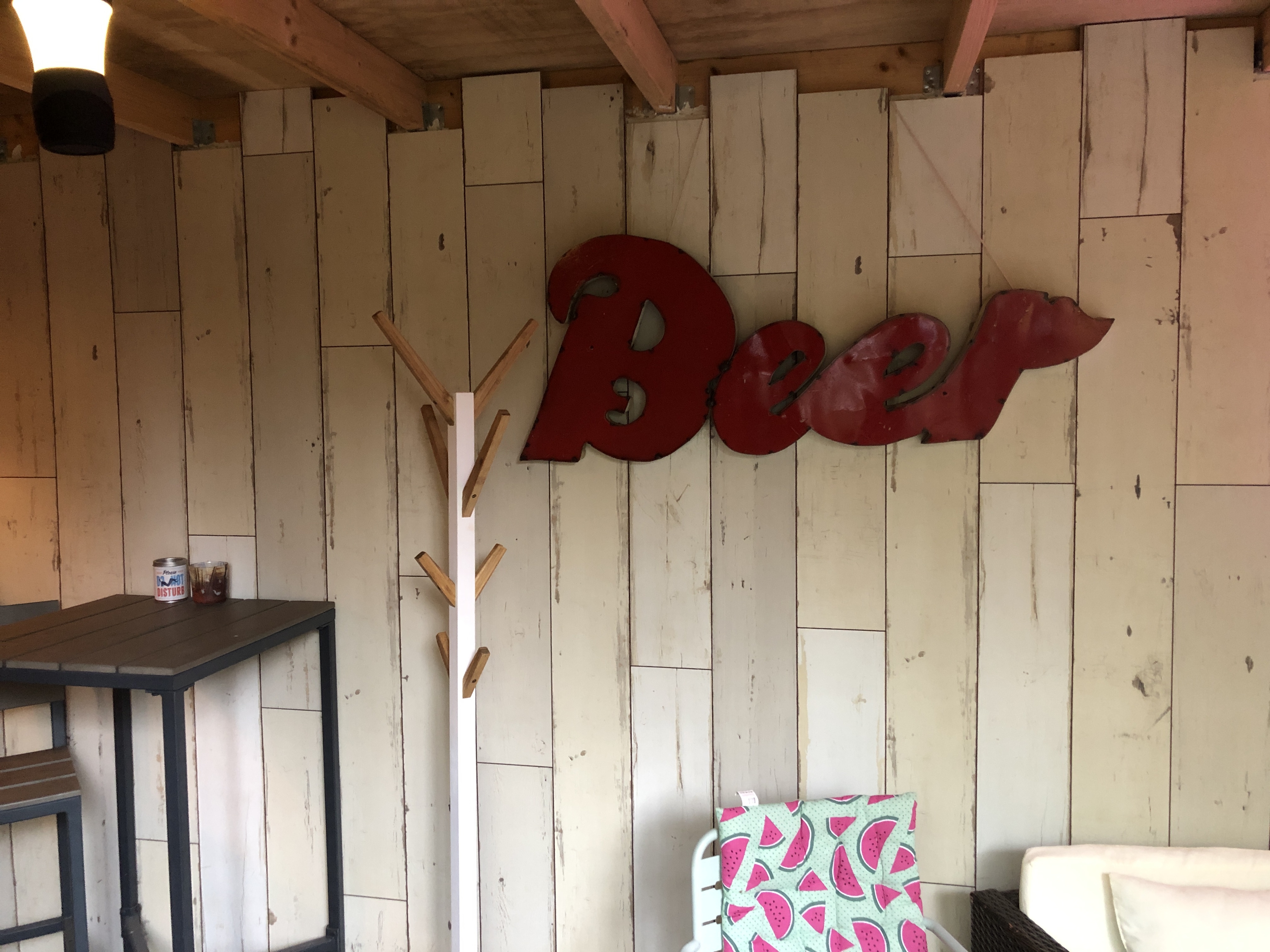

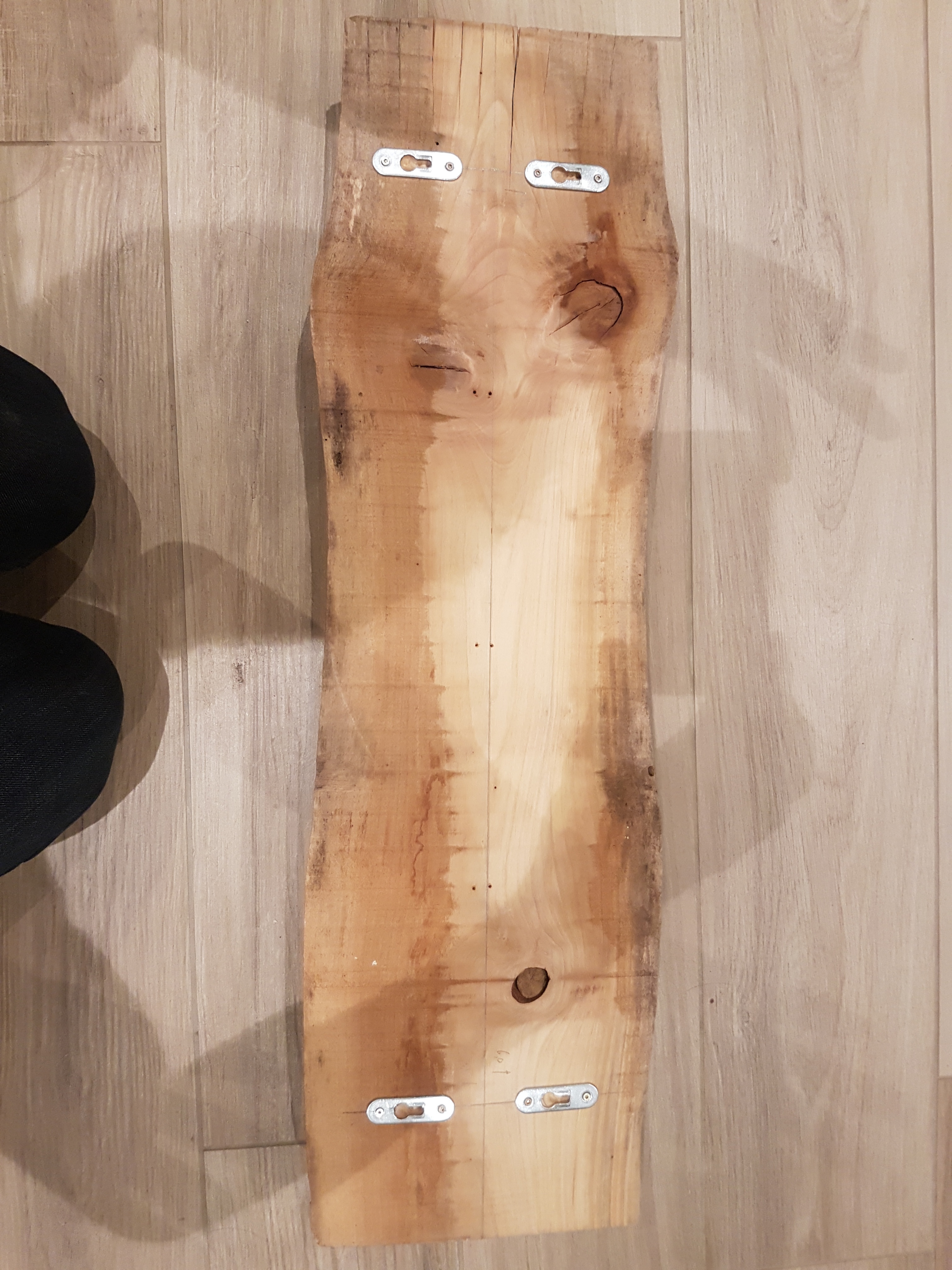

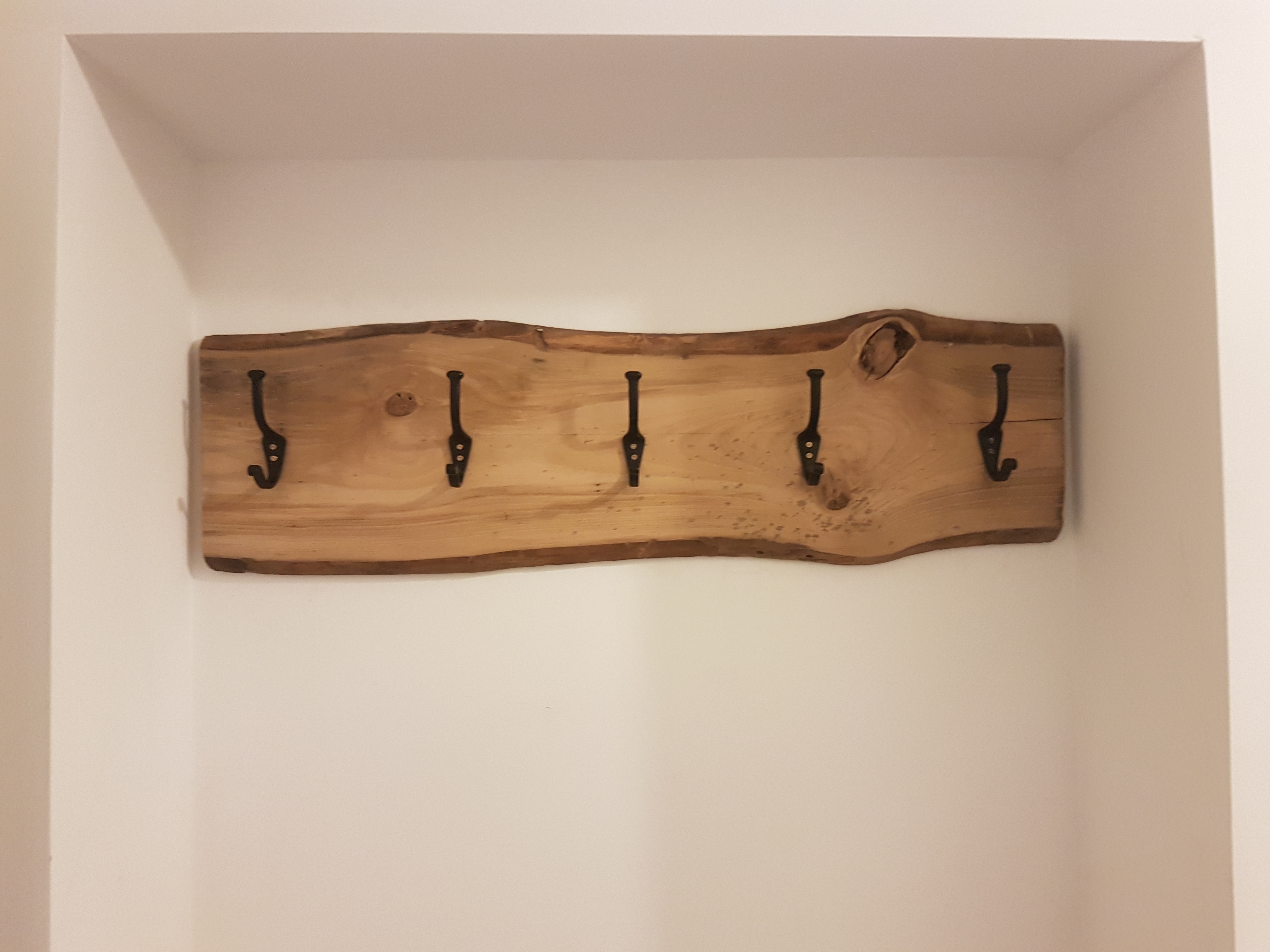

harm12nl schreef op donderdag 9 april 2020 @ 11:48:
Ik heb een eigen spiegellijst gemaakt maar nu zoek in onderstaande om de spiegel op te hangen maar ik kan deze tot nu toe nergens vinden. Of ik gebruik de verkeerde zoekterm of ik kijk totaal niet goed:
Ik heb al gezocht op de termen: sleutelgathaak, ophanghaak sleutel gat etc. maar op enkele vage sites na kom ik maar niet achter de juiste zoekterm of ze zijn heel schaars qua verkooppunten..
Weet iemand hoe deze dingen echt heten? Het liefst haal ik ze gewoon in de plaatselijke bouwmarkt :)
Zie mijn post van onlangs:
Krijnemans schreef op donderdag 5 maart 2020 @ 09:00:

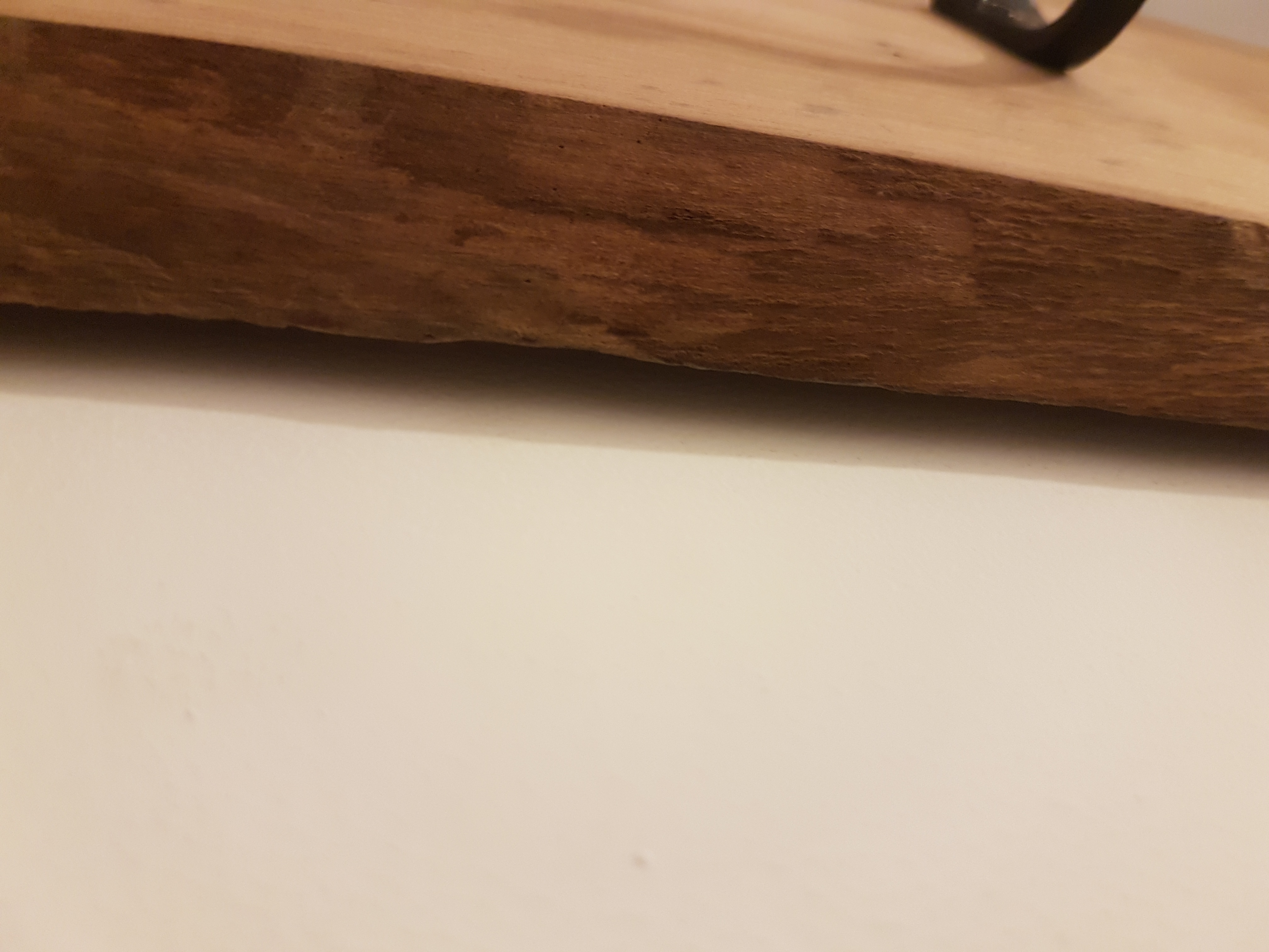

We zijn nu thuis al ongeveer 1.5 jaar aan het verbouwen en wonen er nu 1 jaar.. Vrouwlief stoorde er zich nog steeds enorm aan dat er geen kapstok ophing en de jassen dus altijd over de stoelen in de eetkamer hingen. Gezien ik moet wachten op het drogen van wat stucwerk besloot ik aflopen week om er toch maar werk van te maken en heb ik een mooi stukje kersenhout weten te bemachtigen. Daarbij ook een paar leuke haken online besteld.
Resultaat van een avondje knutselen:
Aan de achterzijde 4x kastafhanger gemonteerd voor blinde montage (en blijft hij demontabel voor verfwerk).
Ik heb de kapstok bevestigd aan de wand d.m.v. 4 schroeven in pluggen, waarbij ik de schroeven iets heb laten uitsteken, zodat deze netjes in de kastafhangers haken. "Nadeel" is dat de kapstok door dit systeem minimaal (+/- 3 mm) van de wand afhangt (kan ook nog ervoor kiezen om de hangers later te verdiepen in het hout, maar aangezien er jassen voor hangen valt dit helemaal niet op. Plus, als de wand niet helemaal recht is komen er ook spleetjes.
Haken besteld bij onlinedeurbeslagshop.nl. Kreeg er zelfs nog twee 'oude' (gemaakte) schroeven bij. Deze bleken van een dusdanig slechte kwaliteit dat bij ene de kop afbrak en bij andere de kop doldraaide.. Spijtig. Voor nu dus maar tijdelijk andere schroefjes erin totdat ik nieuwe zwarte heb gehaald.
P.S. wanden moeten nog in kleur (grijs) geverfd worden. Maar vrouwlief is voor nu wel blij :)
Bij de hornbach heten ze: kastophangers: https://www.hornbach.nl/s...tuks/8673824/artikel.html

Het oude stopcontact zit in een normale muur, de tussenuur met de buren. Zal dus geen ytong zijn, maar gewoon beton. Maar gaat vast goedkoper :) Bedankt voor de tips

Goofyduck384 schreef op vrijdag 10 april 2020 @ 08:44:
Of kalkzandsteen en dat is ook makkelijk te bewerken.

Krijnemans schreef op vrijdag 10 april 2020 @ 08:25:
Thx. Ik zie op de site bij Hornbach dat ze per pak van 50 te koop zijn. Heb jij er ook 50 gekocht? Er zit geen Hornbach bij mij in de buurt dus voordat ik er heen rij... :)

harm12nl schreef op vrijdag 10 april 2020 @ 08:55:
Bij die bij mij in de buurt kun je ook losse kopen. Ik ga er vanuit dat dit zo bij alle vestigingen is. Je kunt de voorraad wel even online checken voor jouw locatie. Online staan altijd dozen omdat ze geen losse artikelen online verkopen.

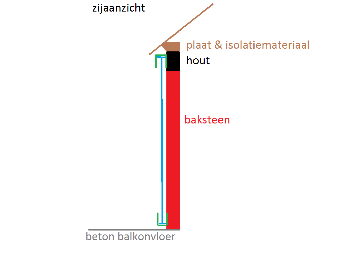

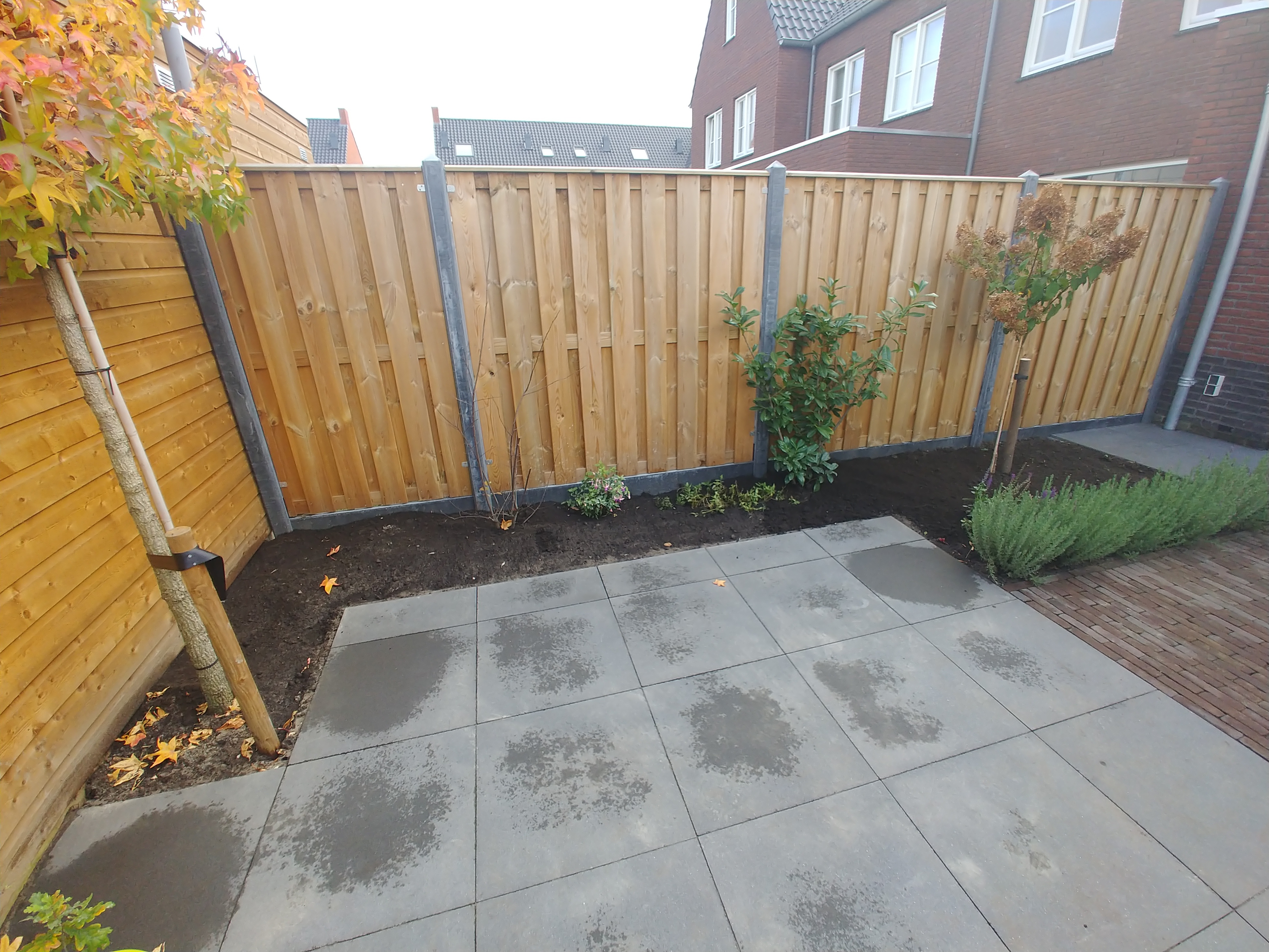

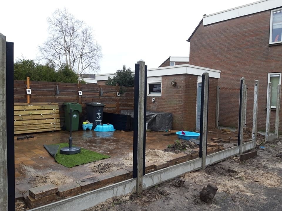

Ik ben op zoek naar een handige tip. Ons grasveldje gaan we leggen langs de (bakstenen) muur die onze tuin scheid van te buren. Probleem is alleen dat deze op een kleine fundering staat (althans dat is het denk ik).
Daardoor zou over de gehele lengte van de muur een strook van 11 cm breed zijn waar er slechts 1 tot 2 cm aarde is onder de graszoden. Dat is denk ik te weinig?
Hoe zouden we dat mooi kunnen wegwerken? De fundering deels inslijpen waardoor we deze 'verlagen' is wellicht niet zo'n goed idee? De muur is zo'n 1.70 hoog en is een enkele bakstenen muur.

Waypoint schreef op vrijdag 10 april 2020 @ 13:00:
Ik had een vergelijkbare situatie en heb het er maar gewoon op gegokt en het gras tot het muurtje gelegd. Er zat niet veel grond onder, maar dat heeft gras niet persé nodig (ik heb zelfs een strook gras die elk jaar vanzelf een strook van 10cm van het terras overneemt doordat het terras net te laag ligt en de aarde er een beetje op spoelt.). Het groeide uitstekend.
Wat wel lastig was was het maaien van die strook, de elektrische maaier kwam niet dichtbij genoeg dus moest ik dat met de heggeschaar knippen, want ook niet heel handig gaat strak langs een muur. Ook moet je wel goed opletten hoe je zit qua licht en regenval. Als de strook gras in de regenschaduw van het muurtje zit kan het te droog worden.
Ik zou van de bestaande draden er 1 laten zitten en deze gebruiken om er een trekveer door te trekken of gelijk de nieuwe draden. Als er ergens halverwege iets mis zit in de bestaande leiding kun je het er nu in ieder geval doortrekken.

  • FitTiv
  • Laatst online: 10:47

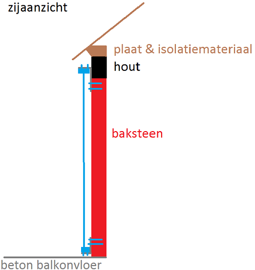

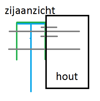

Goedendag,
Wij hebben een klemzonnescherm/wering gekocht voor op ons balkon (Hornbach, Art. 10179669, inderdaad super druk in de winkel, geen aanrader) omdat het net onhandig uitkomt qua maat en bakstenen voor een 'normaal' systeem.
Situatie is als volgt:
Balkonvloer is van beton, dus hier kan ik goed de verticale pijpen in vastzetten.
Vraag 1: is het een goed idee in een horizontale betonvloer te boren en hier keilbouten in te plaatsen (ivm regenwater/vuil/whatever dat blijft staan en gaat vreten?
Ons dak, achter de dakgoot, is niet echt geschikt om een zonnescherm aan op te hangen.
Zie de fotos:
Afbeeldingslocatie: https://www.klusidee.nl/Forum/userpix2/122473_IMG20200410WA0006_1.jpg
Afbeeldingslocatie: https://www.klusidee.nl/Forum/userpix2/122473_IMG20200410WA0008_1.jpg
Afbeeldingslocatie: https://www.klusidee.nl/Forum/userpix2/122473_Capture_1.png
Aan de bovenkant zie je een houten balk/plaat van enkele cm's dik, ik weet niet wat erachter zit.
Waar het zonnescherm vastgemaakt dient te worden zit isolatiemateriaal en plaatmateriaal, zeer ongeschikt om eea aan te verbinden.
Nu heb ik twee ideeen:
1) blok vurenhout tegen de zwarte plaat aanschroeven en hier de pijp tegenaan klemmen. Nadeel, hoekoverbrenging Afbeeldingslocatie: https://www.klusidee.nl/Forum/userpix2/122473_zijaanzicht_met_hout_1.jpg
2) door middel van pijpklemmen in het hout en baksteen de boel op zijn plek houden:
Afbeeldingslocatie: https://www.klusidee.nl/Forum/userpix2/122473_zijaanzicht_met_klemmen_2.jpg
Zoiets dus, met keilbouten in de bakstenen en bovenin in het hout:
https://www.wildkamp.nl/p...-m8-m10-25-28-mm/15007928
3) een combinatie van beiden
Vraag 2: Iemand enig inzicht of dit genoeg gaat zijn om de boel op zijn plek te houden, of nog andere manieren om eea op te hangen?

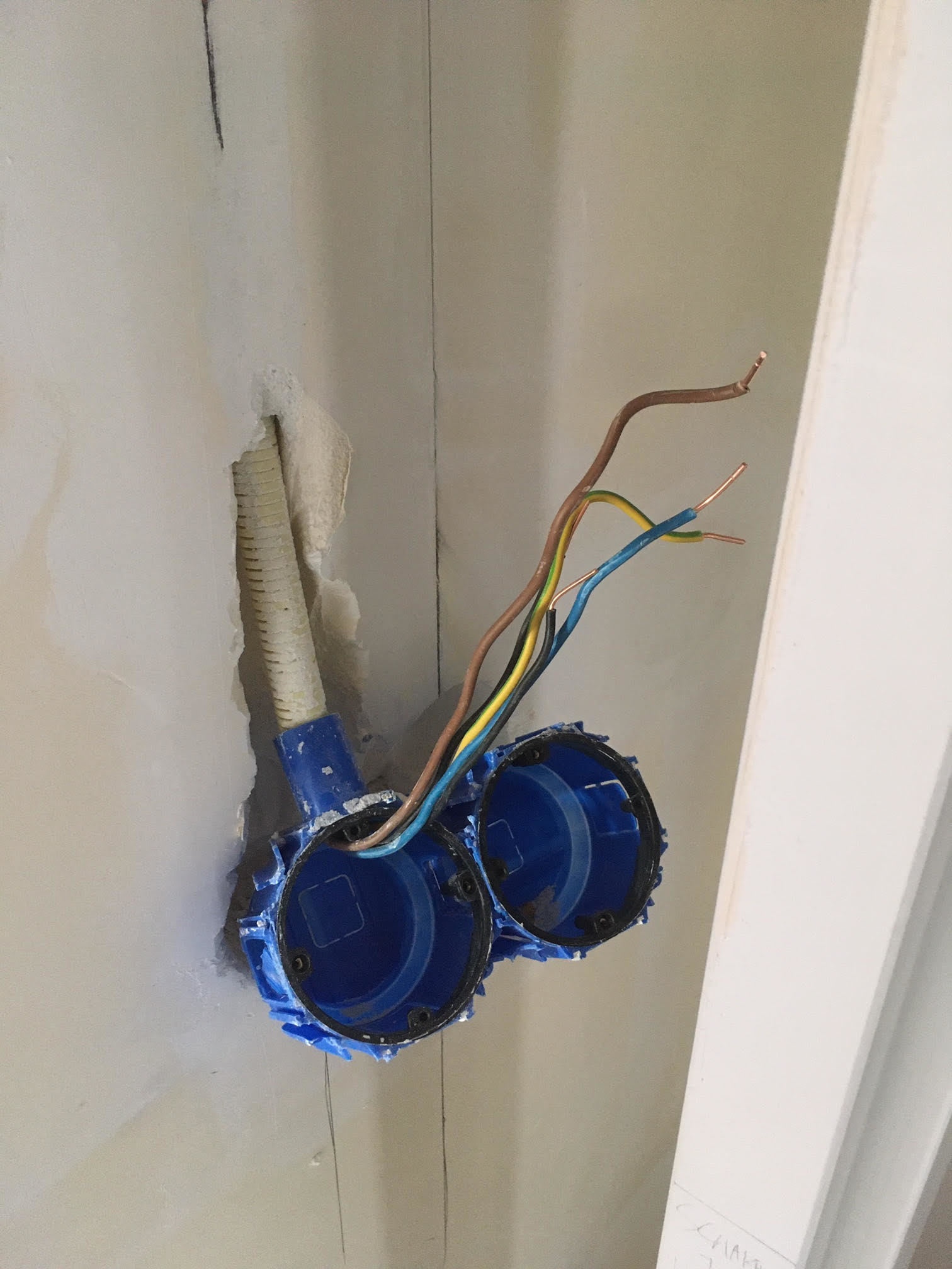

  • Totaalgeflipt
  • Laatst online: 06:07
Totaalgeflipt
De enige echte

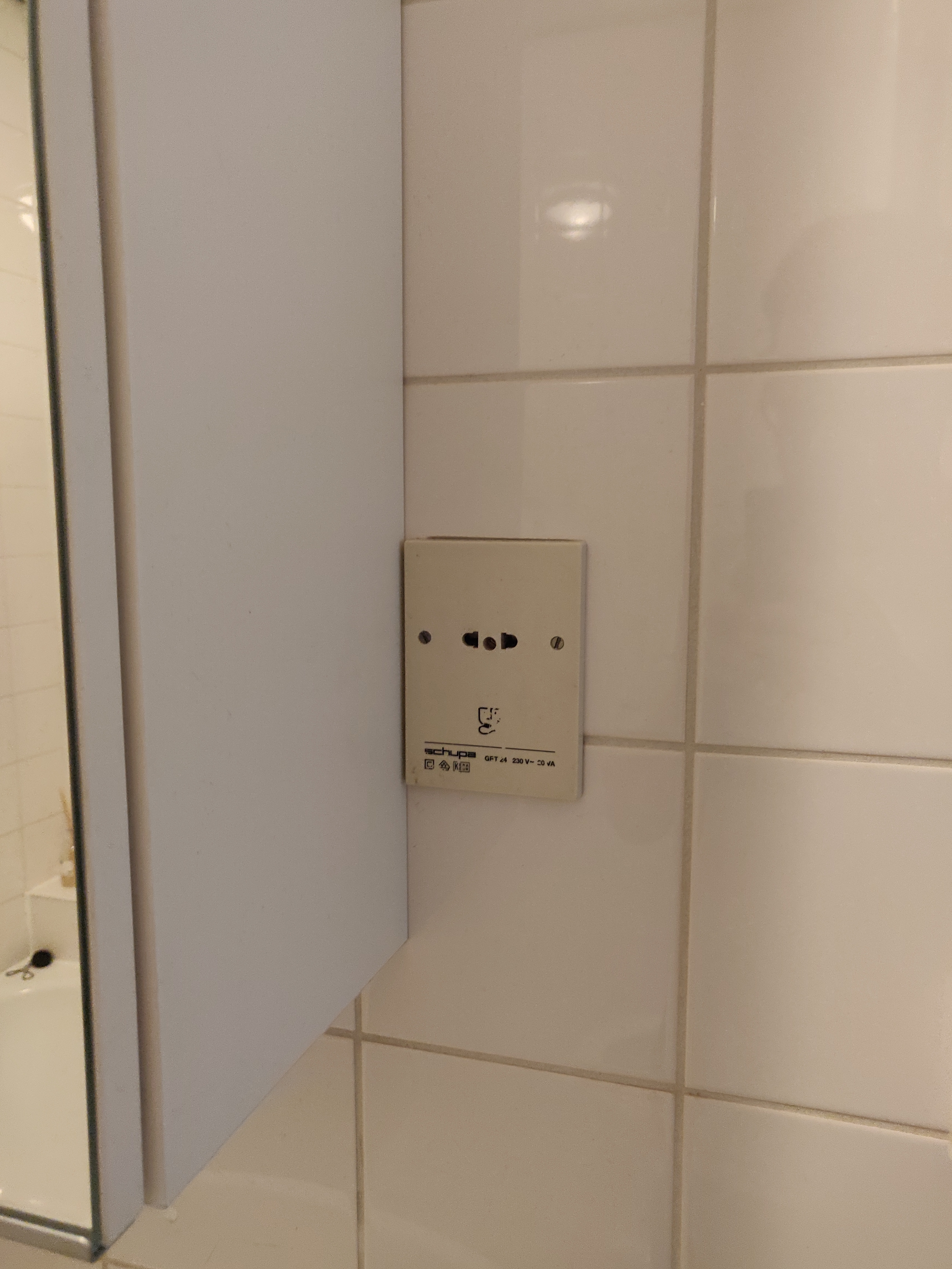

Graag zou ik in mijn badkamer de 12v scheerapparaat aansluiting vervangen voor een normaal stopcontact.
Ik kan hier nieuwe bekabeling naar aanleggen waarbij ook een aardedraad wordt meegenomen.
Ik had 2 vragen:
Mag ik dit aanleggen zonder de electrakast aan te passen?
Weet iemand een mooie oplossing om een stopcontact in de bestaande inbouwdoos te monteren? Met een ombouw frame of plaat?
Het is een huurwoning dus een een ingrijpende verbouwing zit er helaas niet in.
Afbeeldingslocatie: https://tweakers.net/i/xpwb3JOMvhmtzo7OW0NOufR24IA=/800x/filters:strip_icc():strip_exif()/f/image/M1OOeJX3jyJkHw9JG58n1vTK.jpg?f=fotoalbum_large
Afbeeldingslocatie: https://tweakers.net/i/8fL8TQXQKKjD1bGnEP9L8OS-tbg=/800x/filters:strip_icc():strip_exif()/f/image/foMrERonTYZYGzs4DWovnWY1.jpg?f=fotoalbum_large
  • Wilke
  • Laatst online: 07:38
Totaalgeflipt schreef op vrijdag 10 april 2020 @ 18:10:
De afbeelding laat geen 12v stopcontact zien. Er staat althans 230V op.
Alleen het vermogen dat je er uit kunt trekken is (bewust) zeer beperkt. Ik zou er in een huurhuis niet zelf mee prutsen.
Hoe ver zit het punt horizontaal gemeten van de rand van bad of douchecabine?
  • vso

FitTiv schreef op vrijdag 10 april 2020 @ 17:42:
Goedendag,
Zie de fotos:
1) blok vurenhout tegen de zwarte plaat aanschroeven en hier de pijp tegenaan klemmen. Nadeel, hoekoverbrenging [Afbeelding]
je kan 2 L/U profielen van metaal (eerst anti-roest behandelen) met 5 gaten(zelf boren) tegen de muur plaatsen.. 2 schroeven --> muur bij de bouwmarkt vind je lijm(2 componentenkit/lijm),zeefhuls en tapdraad (15cm oid) vaak bij elkaar vaak geschikt voor ophangen van zonnescherm...
- boor gat (in voeg), stop zeefhuls erin .. duw er 25% van de lijm in .. en dan het tapdraad.. (hard snel uit) doe dit nog 3x ..
De andere 3 gaten kan je gebruiken om je zonnescherm op te hangen, bout eerst door de gaten en dan gebruik je de overige 2 gaten tegen de muur te bevestigen ..
Lastig zonder tekening maar wellicht begrijp je wat ik bedoel ???
Deze "methode' en wellicht verschillende voeghoogtes kan je erg flexibel zijn, maar tja ik zou niet met 2/3 mm dik "ijzer" werken iets dikker is wellicht beter..
Het gaat er immers om dat je de de kracht van de wind niet wilt onderschatten .. (storm) ..
Tja vanalles

Wilke schreef op vrijdag 10 april 2020 @ 19:07:
tegenwoordig is alles accu in je badkamer .. dit is echt "oud" .. ik zou het zelfs dicht maken
Tja vanalles

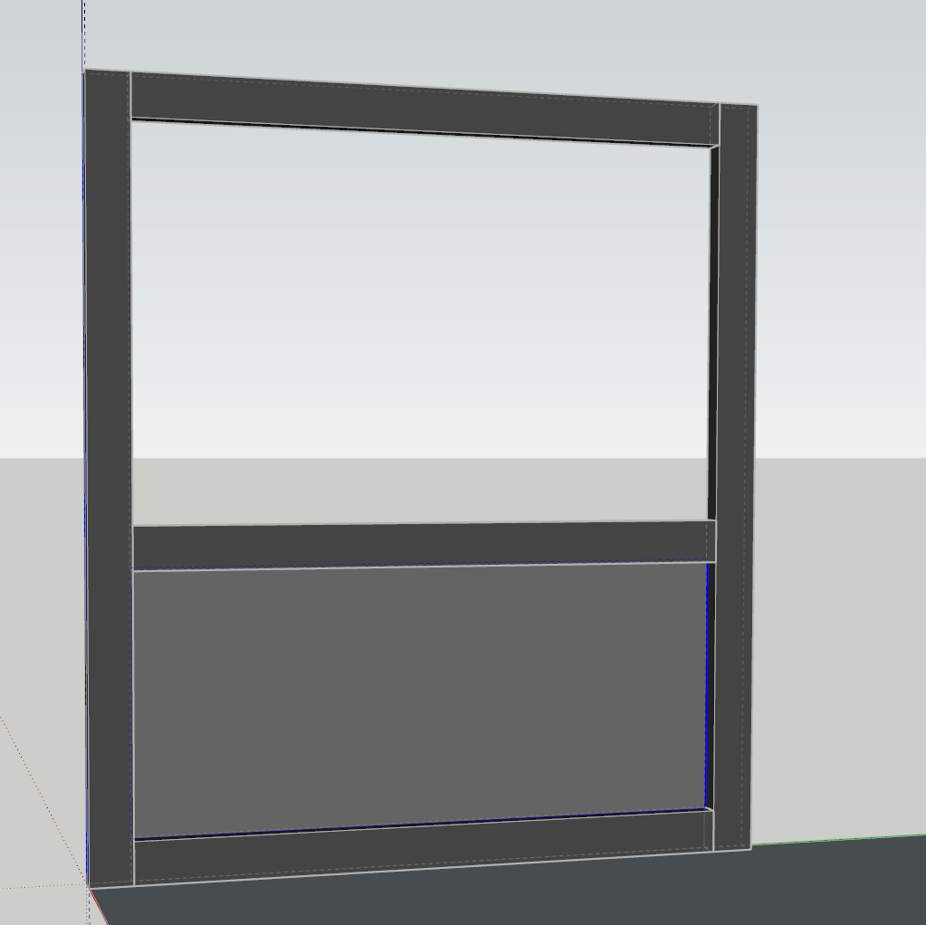

Iemand ervaring met Polycarbonaat en windschermen (oost en west gericht)? Ik wil mijn windschermen vervangen en ipv zwaar, log glas wil ik Polycarbonaat gebruiken. Mijn probleem? Hoe dik moet ik dat nemen?
De staanders en dwarsbalken zijn 100x50 dik KLP. Het vak onder (1350x550) maak ik "dicht" met 4mm harde PVC en 4x glasklem (2x boven, 2x onder). Rondom de plaat zal effectief nog 25mm open zijn ivm de klemmen en speling. Hetzelfde geldt voor het bovenste vak, maar daar wil ik doorzicht polycarbonaat gebruiken. De plaat zal 1350x850mm zijn en ook met glasklemmen vastgezet (2 boven, 2 onder)?. Maar hoe dik Polycarbonaat zal ik nodig hebben? 4mm? 6mm? En zou ik juist meer of minder klemmen nodig hebben?

  • Totaalgeflipt
Totaalgeflipt
De enige echte
Klopt. Er komt dus in die trafo 230V binnen en die maakt daar dan volgens mij 12v van. Link
Afstand tot bad is ongeveer een meter. En daar zit dan nog een keer het badkamer meubel tussen.
Het is vooral handig voor de föhn en tandenborstels. Ben niet bang om te werken aan electra, heb het juiste gereedschap.
  • LordSinclair
  • Laatst online: 10:08
Totaalgeflipt schreef op vrijdag 10 april 2020 @ 20:06:
Dat is niet terug te vinden bij die link. Daarnaast onhandig want alle gestekkerde scheerapparaten werken gewoon op 110-240V ~
Wat lezen verder: een scheer stopcontact heeft een scheidingstransformator die de netspanning onafhankelijk van de aarde maakt. Hierdoor zal je nooit een circuit veroorzaken als je de fase aanraakt omdat er geen weg terug is naar de 0.
[ Voor 21% gewijzigd door LordSinclair op 10-04-2020 21:44 ]
  • ThinkPad
  • Laatst online: 12:03
@Totaalgeflipt Ik zou het niet doen. Je meterkast ziet er zwaar antiek uit. Best kans dat er nog een aardlekschakelaar in zit met een vrij hoge afschakelstroom. Als je dan een normaal stopcontact plaatst en er gaat wel iets mis, dan is dit levensgevaarlijk, omdat de aardlekschakelaar veel te laat ingrijpt! :o Tegenwoordig mag een aardlekschakelaar maximaal een 30mA variant zijn. Vroeger was dit 300-500mA. Zeker in een badkamer is de kans groot dat je het niet kunt navertellen dan.
[ Voor 26% gewijzigd door ThinkPad op 10-04-2020 21:46 ]

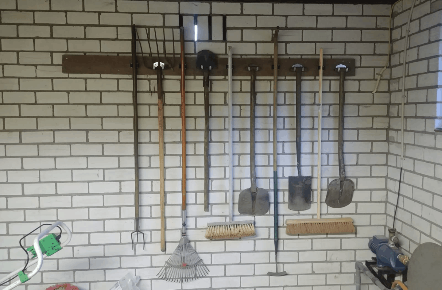

  • Sport_Life
  • Laatst online: 11:56
Sport_Life
Solvitur ambulando
Wij hebben zo'n standaard nieuwbouw schuurtje van ca 2x3m. Hoogte is 3m dus dat is prettig.
Nu wil ik alles netjes ordenen, hebben jullie tips ? Ik zat eraan te denken om een soort vliering te maken. Zijn hier al mensen creatief met hun schuurtje geweest?
Hoe kun je efficiënt een kruiwagen opbergen?

  • S-te-fan
  • Laatst online: 08:50
Nee zo werkt dat niet, het is een "normaal" stopcontact waarbij je een beperkt vermogen op kan aansluiten. In dit geval 20VA (ongeveer dus 20Watt) dat is dus voldoende voor je elektrische tandenborstel of scheerapparaat die op 230V werken.
Dit stopcontact bevat een scheidingtransformator zodat er een scheiding is met aarde vanwege het vocht in de badkamer. Daarnaast is die vaak voorzien van een zekering zodat je ook geen zwaardere apparaten erop kan aansluiten dan de aangegeven belasting.

Sport_Life schreef op vrijdag 10 april 2020 @ 22:53:
Afhankelijk van het gewicht: op de grond tegen de muur, aan de muur of met katrollen aan het plafond

wontcachme schreef op vrijdag 10 april 2020 @ 19:27:
Polycarbonaat is toch tig keer sterker dan glas? Ik denk dat de dikte niet zo heel veel uitmaakt. Maar anders bel/mail je zo'n leverancier van dit spul. Die zullen vast weten wat gangbaar is voor windschermen.

PaT schreef op vrijdag 10 april 2020 @ 23:25:
250x sterker dan glas (zou het moeten zijn).
Ik zal ze morgen eens mailen. Ik heb het vermoeden dat ze de dikkere platen aanraden aangezien die duurder zijn :P

  • skai21
  • Laatst online: 16-10 15:12
Kijk dat bedoel ik, zoiets ga ik ook proberen! _/-\o_
Zorgen dat je een niet te zware kruiwagen hebt, en dan iets van twee haken onder voor het gewicht en een draaiend latje wat hem op zijn plek houdt. Aan de muur dus. Ik heb ook zoveel mogelijk aan de muur O-)
Dit soort dingen, ik houd niet van dingen in de hoek op de grond:

  • phYzar
  • Laatst online: 12:08
Letterlijk out of the box: op het schuurdak leggen :p (zie dat hier in de buurt vaker)

ThinkPadd schreef op vrijdag 10 april 2020 @ 20:26:
Zwaar antiek? Dat valt toch reuze mee? Zo antiek is dit nou ook weer niet hoor
Dit is antiek:
Afbeeldingslocatie: https://www.klusidee.nl/Forum/userpix/89_DSC00397_1.jpg
[ Voor 6% gewijzigd door MartijnAbel op 11-04-2020 09:23 ]
  • ThinkPad
Denk dat het zeker 20-30 jaar oud is, vergeleken met huidige normen is dat antiek ;) Dat op jouw foto is nog ouder, met groen/rood wat tot 1970 werd gebruikt en dus 50 jaar oud is.

  • FitTiv
vso schreef op vrijdag 10 april 2020 @ 19:11:
Hej, dank voor je reactie.
Als ik het goed begrijp bedoel je het volgende:
Afbeeldingslocatie: https://tweakers.net/i/xqNNY6aEtoLAaHbvy7bX90b2tfA=/800x/filters:strip_exif()/f/image/W1zd0Hf9hGo8RXpDNSELqUxr.png?f=fotoalbum_large
In groen de U profielen (extreem getekend natuurlijk)
Boven en onder (lijkt mij dan prima ipv in het balkon te boren).
En volgens mij bedoel je dan dit in detail:
Afbeeldingslocatie: https://tweakers.net/i/gHfwGm14yhnj_0vHtRMLMYYs0Ao=/f/image/aEnoByve1B8cLlME0h2jxkcu.png
Dus de bouten ook door de gaten van de pijp van de zonwering.
Klopt dit?
Twee vragen:
1) Ik wil het zonnescherm zo hoog mogelijk ophangen (dus de connectie liefst in het hout) Is deze methode daar ook geschikt voor? Of moet ik dat U profiel zo groot maken dat het voorbij het hout steekt?
Dus chemische ankers in de bakstenen/voeg en dan gewoon een ' hoog' u profiel dat aangrijpt ter hoogte van het hout:
Afbeeldingslocatie: https://tweakers.net/i/YWzvZyEuJvnN7KFqyJdSTIqkM5E=/f/image/2854nDGhg96VmEjIMYQGeAoG.png
Bijv met zoiets: https://www.limtrade.nl/w...-65-x-10-mm-hoek-ongelijk
2) Chemisch anker in de voeg? Ik dacht dat dat altijd in de baksteen zelf moest. En keilbouten geen optie?
Leuke uitdaging dit :)

FitTiv schreef op zaterdag 11 april 2020 @ 12:12:
ja/nee deels, ik zou het niet horizontaal doen maar vertikaal (onderste blijft water staan, roestvorming)
In het hout erboven vind ik ook niet de meest wijze oplossing,dus nog een reden om vertikaal te gaan.
je zou bovenlangs wel iets kunnen doen, bv horizontaal een strip aan de bovenkant .. verbonden aan de vertikale dingen in de muur.
het idee is meer --> even als voorbeeld "5x bouten" 2 bouten(tapdraad eigenlijk) zitten in de muur, en de metalen strip klemt de andere 3 bouten "vast zodat je op hun schroefdraad iets kan hangen / bevestigen.. uiteraard ringen gebruiken ..
- er doorheen boren van je windscherm indien je nodig vind..
- U of L profiel is om het meer "sterkte' te geven.. een platte strip verbuigt makkelijker ..
Keilbouten tja .. kan :? denk dat de zeefhuls/kit/tapdraad "sterker" is .. (zo is mijn 2,5m x 4,5m zonnescherm opgehangen) en die heeft wat klappen te verdragen
Waarom ik in de voeg zou schroeven/zeefhuls is dat je zoiets makkelijker "weg' kan werken .. dan een baksteen (die ook kan breken met vocht enzo) ook advies/werkwijze van de gene die mijn zonnescherm ophing ..
Je zou ook houten frame (in menie + verven) doen maar die moet je dan onderhouden .. metaal goed geverft is wellicht wat onderhoudsvriendelijker ..

Ik heb even gekeken naar chemisch anker (zeefhuls) vs keilbouten, denk dat je gelijk hebt dat dat beter/sterker is in dit geval.
Het probleem is dat de bevestiging die meegeleverd is puur verticaal is. Het is een soort van klem die je aandraait waarna je eea vastzet met bouten.
Dus als ik horizontaal ga boren door de buis heen levert dat weer andere moeilijkheden op.
Mijn plan is nu als volgt:
Afbeeldingslocatie: https://tweakers.net/i/oHjJONU6jNlB3m76Vc0ZKAnZXpc=/f/image/vzVz6FCsbepdZ6mysFOEuenP.png
Met deze steuntjes:
1cm dik lijkt me voldoende.
Kom ik aardig met het doek uit "onder de dakrand" . Dan blijft het doek ook goed beschermd.
Eea zit dan vast in baksteen, en ik kan het ook weer makkelijk verwijderen.
De verticale bouten in het L profiel zijn van het zonnescherm zelf, lijkt me dat die moeten voldoen aan de windklasse.
Dan hoef ik namelijk alleen 4x steuntjes en 8x of 12x chemische ankers te plaatsen/boren. Hoef ik verder ook niet verticaal in beton te boren waar ik inderdaad mijn twijfels bij heb.
Misschien zijn wat fotootjes handig :-)
Inbouwdoos verplaatst vanuit prefab betonnen wand in betonblokkenwand die ik er tegenaan heb gezet. Kreeg meeste los met alleen een houtbeitel. Soms de boor met beitel erop erbij gepakt.
Afbeeldingslocatie: https://tweakers.net/i/rN1FyjrYxAM4j6yg0wbrIh2a5jE=/234x176/filters:strip_icc():strip_exif()/f/image/O1s6wPJxvR0c3TDRLJzIz1sb.jpg?f=fotoalbum_medium
Afbeeldingslocatie: https://tweakers.net/i/ucJOQHdu9NxA-wwWkK4eMWR6SX8=/234x176/filters:strip_icc():strip_exif()/f/image/P5UhFuhzteJJM4mYrizzGnm2.jpg?f=fotoalbum_medium
Inbouwdoos verplaatst vanuit betonblokkenwand naar betonblokkenwand die ik er tegenaan heb gezet:
Afbeeldingslocatie: https://tweakers.net/i/tGmrqKYdgGVNL6sZiYIigB3p1Vo=/234x176/filters:strip_icc():strip_exif()/f/image/QIMKceSYjFhVBWbKgUjfph6M.jpg?f=fotoalbum_medium
Afbeeldingslocatie: https://tweakers.net/i/YrzIrSWqUIlI9FKqtvkIRSGWVQw=/234x176/filters:strip_icc():strip_exif()/f/image/F3X3MWm1LVJQ6uxDa5mE1hbv.jpg?f=fotoalbum_medium

prein2
Monument verduurzamen is leuk
Je kan hier gewoon direct de lader van je tandenborstel instoppen hoor.

FitTiv schreef op zaterdag 11 april 2020 @ 13:08:
Met deze steuntjes:
Dit idee klinkt "beter" ;) 1cm dik is wellicht ook weer overkil .. je praat wel over heel, heel veel gewicht 15kg per m volgens je link.. de beugels die ik eerst voor mijn (2,5 x 4,5 zonnescherm) had gekocht zijn 0,5cm en die zit aan vast met 4 dingen in de muur. (zeefhuls/tapdraad meuk) ik heb ze uiteindelijk niet nodig gehad.
de L vorm geeft ook nog sterkte !
ideetje
Aangezien de buis hol is .. spuit er wat siliconen kit in (propje papier eerst) van bv bout diepte .. (bout ff insmeren met vaseline) en die als "anker" gebruiken. Als je de buislengte kan stellen teminste schuif je de muis onder/boven in de "anker" zit je niet met "klem" gezeik .. je hebt maar paar cm nodig boutje/moertje van 3 a 4mm van 4 a 6 cm lang ?
(siliconen)Kit is meer zodat het weinig "speling" heeft.. en te voorkomen dat (als dun metaal) is dat het niet 1 zomer overleeft maar meer jaren plezier ..vasaline (hoeft niet) maar zorgt dat je makkelijker erin/eruit schroeft. (en niet de prop eruit trekt..)

Het lijkt zo'n eenvoudige vraag, maar toch kan ik het niet vinden met m'n Google skills :'(
Ik wil binnenkort met aluminium profielen en hout een werkbank maken. Onderdeel daarvan is een soort apothekerskast idee met wat french cleats in die lades/kasten om nuttig gebruik te kunnen maken van een hoek in de werkbank.
Het volgende idee voor de beeldvorming:
Afbeeldingslocatie: https://i.imgur.com/djX1nwQ.jpg
De 'lades' zijn circa 150/250x400x1000mm. Verwachte totale gewicht per lade maximaal circa 20kg.
Nu de vraag, gezien dat de meest praktische en goedkope oplossing is lijkt het. Of je zoiets op kan hangen met kogellagergeleiders aan slechts één kant, en dan denk ik drie stuks boven elkaar. Zoals je dus op de meest rechtse foto ziet.
Deze geleiders had ik daarbij in gedachten:
https://so-handel.de/41965078.html
Zijn tot 45kg per set, nu snap ik dat de belasting anders wordt en ik er niet vanuit kan gaan dat ik die 45kg ook ga halen. Maar 20kg zou al prima zijn in totaal op 3 rails. Iemand praktijk ervaring of andere bronnen die kunnen vertellen of dit wel of absoluut niet gaat?
Andere optie is om die lades/kasten op rollers te zetten of dure boven + ondergeleiders kopen, maar mijn idee nu is leuk voor het budget, wil i.v.m. het aluminium frame liever ook geen wieltjes oid gebruiken aan de onderkant.

Twijfels schreef op zaterdag 11 april 2020 @ 17:51:
Misschien begrijp ik je uitleg verkeerd, maar je schets lijkt sowieso onmogelijk gezien de scharnieren enkel aan de lades bevestigd kunnen worden en niet aan de kast zelf. Is het belangrijk dat je lades 'bodemloos' zijn? Zo niet, dan kun je onderaan gewoon aan weerszijden van de ladebodem eender welk standaard ladegeleider gebruiken?
  • Twijfels
  • Laatst online: 16-10 19:15
phYzar schreef op zaterdag 11 april 2020 @ 23:37:
Nee er komen wel tussenschotten tussen de lades waar de rails aan bevestigd worden ;) blijkt idd niet duidelijk uit de tekening.
Wat bedoel je met bodemloos? Misschien bedoel je dit al, maar een optie zou zijn om aan de open kant onderaan nog weer 5cm omhoog te gaan zodat ik een geleider vast kan maken. Wellicht ook bovenaan nog doen omdat hij door de hoogte tov diepte anders wankel zou worden.

Hou er wel rekening mee dat er in de paal betonijzer is verwerkt en dat de paal kan scheuren als je erin boort.
Je geeft aan dat de schermen geen privacy bieden maar je hebt ze met 17/19/21 planken. Verkeerd gekozen?
23 planks gevraagd en dit geleverd gekregen. Op foto lijkt het nog wel aardig, maar je kijkt ook tussen de paal en de laatste plank door. Daarnaast is de kwaliteit echt ***.
Moet voor elke plank voorgeboord worden en een plug erin of bestaan er schroeven die er zo in kunnen?
Of kan ik beter een houten regel/balk tegen de paal aan schroeven in de voorgeboorde gaten (waar nu die scherm haakjes in zitten) en het rabat op die balken bevestigen?
Beetje dit idee:
Afbeeldingslocatie: https://tweakers.net/i/MjNV33fnrGvnUfdgz59TsLx_gww=/800x/filters:strip_icc():strip_exif()/f/image/lcWFe1mNa9MlcT6kY01ry1hl.jpg?f=fotoalbum_large
[ Voor 15% gewijzigd door kaboom1555 op 12-04-2020 15:11 ]

Daar wij vorig jaar soort van opgelicht zijn door de hovenier zijn we van plan de schutting aan te pakken;
(de schermen zijn van kwaliteit 0 en je kijkt er schuin dwars doorheen, foto is net na plaatsing genomen)
Omdat we hier wel klaar mee zijn en graag privacy willen (net als de buren) willen zweeds rabat gaan monteren op de betonpalen. Iemand hier ervaring mee en hoe zou ik dat het beste kunnen doen, zijn er schroeven die zo het beton in kunnen? Of een andere montagemogelijkheid?

Als ik zo tel op de foto zijn dit de 17 planks panelen, die hebben inderdaad iets "minder privacy", de makkelijkste klap is de panelen vervangen voor 21/23 planks uitvoeringen, en mogelijk, wat je in het laatste bericht zegt dat je tussen paneel en paal door kijkt, plaats daar (gezamelijk met de buren, de ene de ene zijde, de andere de andere zijde) een beleglatje op. (oftewel paar zelfde (soort) planken halen als je nieuwe scherm, deze in de lengte halveren en die strak tegen de paal aan monteren).
Ik zou zelf niet al te veel gaan goochelen met die palen, ze vinden het niet mooi als er een aantal extra gaten in geboord worden (zal mogelijk ook aan de kwaliteit liggen), maar heb ze al eens in de lengte doormidden zien splijten door een aantal gaten boven elkaar (onderaan de paal een lasdoos, vanuit daar buisje met kabel naar boven voor een lamp,en dat buisje werd netjes gebeugeld).

Je kan ze ook een slag draaien. Dan heb je minder last van de doorkijk.
Boren in die palen is een groot risico
Ik zou gewoon tegen het hout aan scroeven. Is een plank over de spleten vanaf 1 kant geen idee?

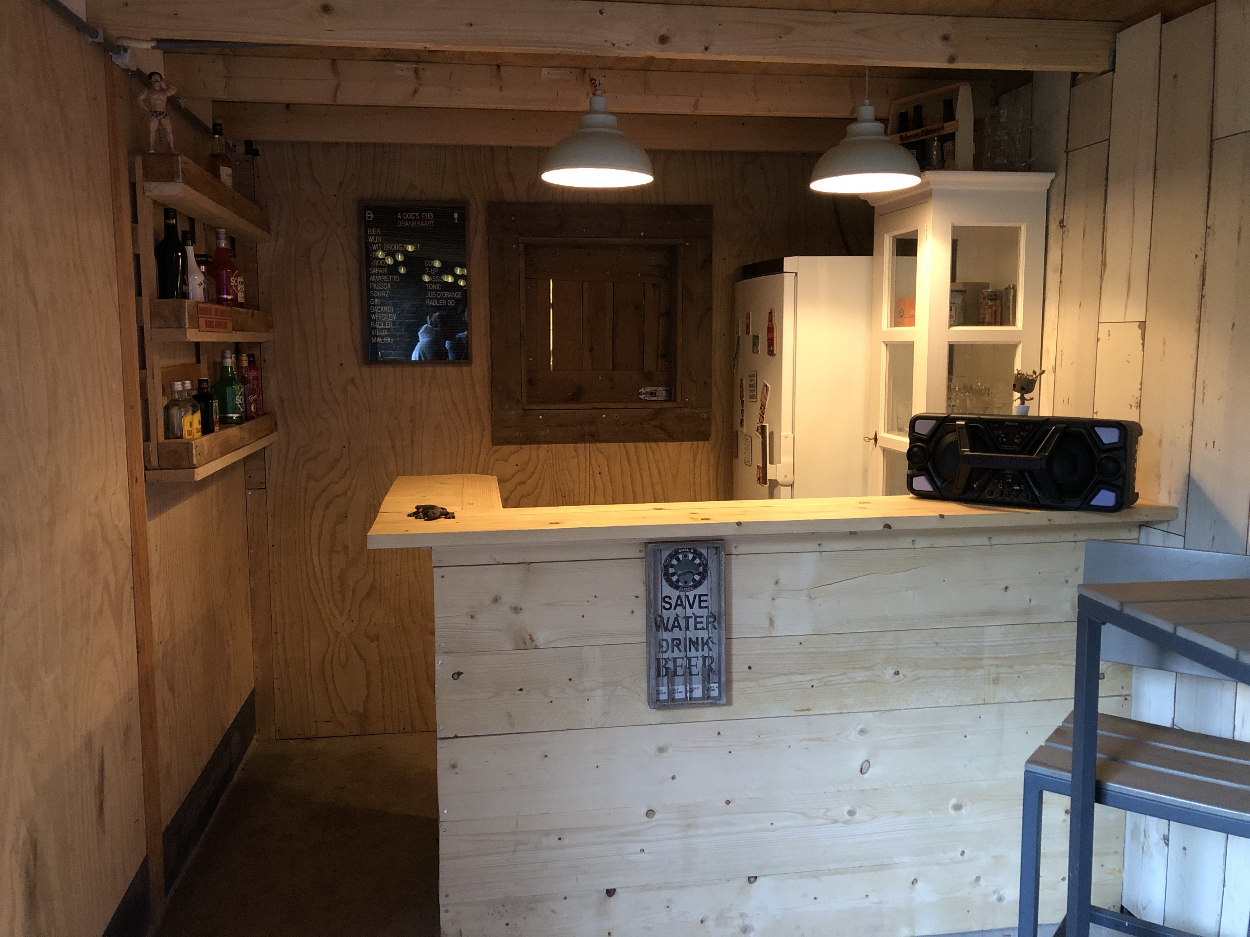

De afgelopen dagen bezig geweest om onze kroeg een opfrisbeurt te geven. Ik heb helaas geen duidelijk 'voor' foto, maar die zwarte muur was over de hele lengte en daarboven cellenbetonblokken. Dat zag er natuurlijk niet uit. We hebben een tijdje getwijfeld over hoe wij de muren wouden aanpakken. Tot wij ons ineens bedachten 'we kunnen er ook laminaat tegenaan gooien'. Dat had ik in onze vorige woning al eens gedaan en dat was toen wel goed bevallen.
Toen was het maar 2,5 meter en nu ongeveer 8 meter, dus was er wel even zoet mee :+
Afbeeldingslocatie: https://tweakers.net/i/ipyjejt2Zappx5P1DGX9elHzD5A=/800x/filters:strip_icc():strip_exif()/f/image/d0nxaT7jPrNwNFOoglFicAme.jpg?f=fotoalbum_large
Afbeeldingslocatie: https://tweakers.net/i/G38861BE-at_80hW8MTdgTmluhE=/800x/filters:strip_icc():strip_exif()/f/image/JRTHJdKe6MW4apiyDTPOzU4P.jpg?f=fotoalbum_large
Afbeeldingslocatie: https://tweakers.net/i/AL9VnB6IujXGoPfDkBW2e--F98g=/800x/filters:strip_icc():strip_exif()/f/image/H0GDLTENuylQz6RrteNbkvZS.jpg?f=fotoalbum_large
Afbeeldingslocatie: https://tweakers.net/i/qwipY6cSmIhYDPNW4wpVCSf6VWo=/800x/filters:strip_icc():strip_exif()/f/image/Kl5YxenXb2gAlZqeKfUKjIkA.jpg?f=fotoalbum_large
Afbeeldingslocatie: https://tweakers.net/i/PaFcP9mP0rOGnYuuyKUo_7-LWjk=/800x/filters:strip_icc():strip_exif()/f/image/NgELhVUjaddhI29JDca9WJUl.jpg?f=fotoalbum_large
Er is redelijk wat kit doorheen gegaan :+

Voor een verlaagd plafond moet ik balken monteren, waarop een rachelwerk komt met gipsplaten. De ene zijde van de balken komen in een stalen H-balk te liggen. De andere kant van de balken komen tegen de muur. Tegen die muur komt een voorzetwand van PIR+gips (90mm). De voorzetwand staat op een betonnen vloer.
Ik wil voorkomen dat met het monteren van de balken een koudebrug ontstaat. Mijn idee is om op de bovenkant van de voorzetwand een lat met breedte 90mm en dikte rachelwerk) te monteren en de plafondbalken op die lat te schroeven. De plafondbalken liggen dan op de voorzetwand en komen niet met de muur in contact. De vraag is of de voorzetwand deze constructie kan dragen. Ik heb al meer met PIR+gips gewerkt en voor mijn gevoel is dit spul vormvast genoeg, helemaal met die lat erover. Voor extra stevigheid is een voorzetwand van PIR+OSB+gips een optie.
Ander alternatief is dat ik op de muur een draagbalk schroef waarop de plafondbalken komen. Dan heb ik wel een koudebrug en de muur is niet helemaal gelijk (understatement) wat het monteren lastig maakt.

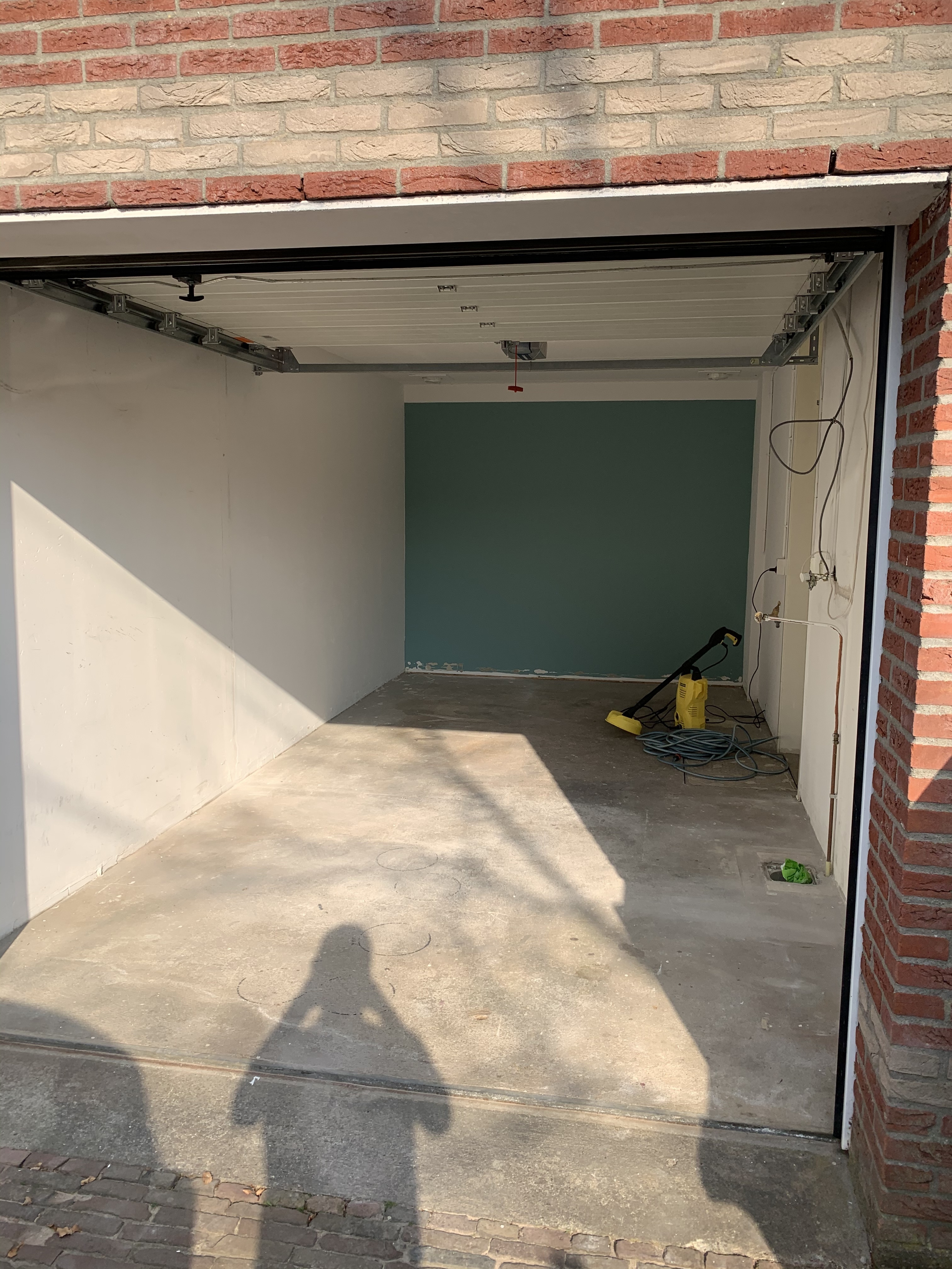

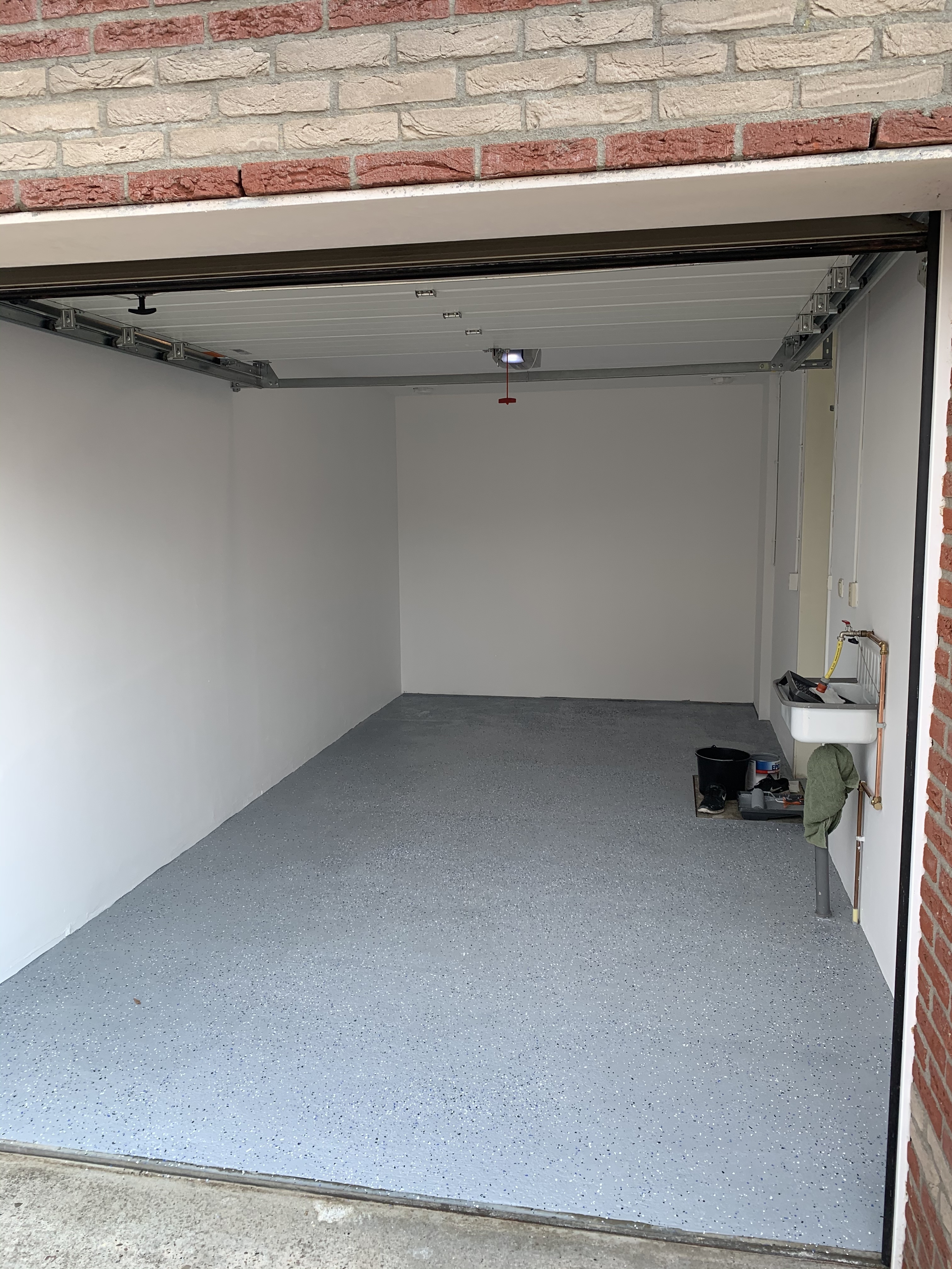

Ik ben bezig de garage op te knappen. Deze was eerst met een tussenmuur verdeeld in twee ruimtes door de vorige bewoner. Eerst heb ik de hele garage gestript en een nieuwe geïsoleerde deur geplaatst. Zaterdag het repareren en het verven van alle muren afgerond. Gister heb ik de vloer gecoat met een epoxy. Als de vloer droog is kan de garage weer gevuld worden.
Het plan
Afbeeldingslocatie: https://tweakers.net/i/ZwPH-_iXD8JSMwMKs6pr94amFoY=/f/image/bwZ1kT0CBoI9vH65WK5wwPxV.png
Voor (na al het slopen)
Afbeeldingslocatie: https://tweakers.net/i/sIa_sTR1LiQ0KuWpWoJaaciXI5I=/800x/filters:strip_icc():strip_exif()/f/image/ZyIn6G5ZXcKJJm0JpG0RVUat.jpg?f=fotoalbum_large
Na
Afbeeldingslocatie: https://tweakers.net/i/HKYWLSSulE3j8RdWOfqIwKI5spg=/800x/filters:strip_icc():strip_exif()/f/image/JDjPH6sDWQY9k1XYJnBcwLBQ.jpg?f=fotoalbum_large
  • PaT
PaT
Moderator Mobile
Ja, dat mod
colvano schreef op maandag 13 april 2020 @ 09:39:
Het plan
Na
Netjes! Welke epoxy heb je gebruikt? Wij hebben vorig jaar even snel de garage vloer gedaan met zooi van Flexa ofzo en dat schilfert er nu al aan alle kanten af. Ik moet dat dus nog een keer goed gaan doen.
Heeft epoxy ook een licht egaliseren werking of is het puur een coating?
  • colvano
  • Laatst online: 01-09 21:59
PaT schreef op maandag 13 april 2020 @ 09:48:
Deze heb ik gebruikt
Afbeeldingslocatie: https://tweakers.net/i/0ndY8zBYlMzzDBXchQJZfMt5U0U=/f/image/oJXcGTV9eyVFtO1AiMfCCnkD.png
Dit is echt een coating. Kleine gaatjes vullen wel maar verwacht geen egalisatie. Je hebt wel dikkere en meer egaliserende coatings maar dan ga je al snel richting de €500. Ik wil eerst kijken hoe deze zich houdt omdat wij geen auto oid in de garage zetten.

Wokschotel schreef op maandag 13 april 2020 @ 07:45:
Waarom neem je geen houten balken dan? Die geleiden nauwelijks warmte. Vooral steen en staal geeft koudebruggen.
