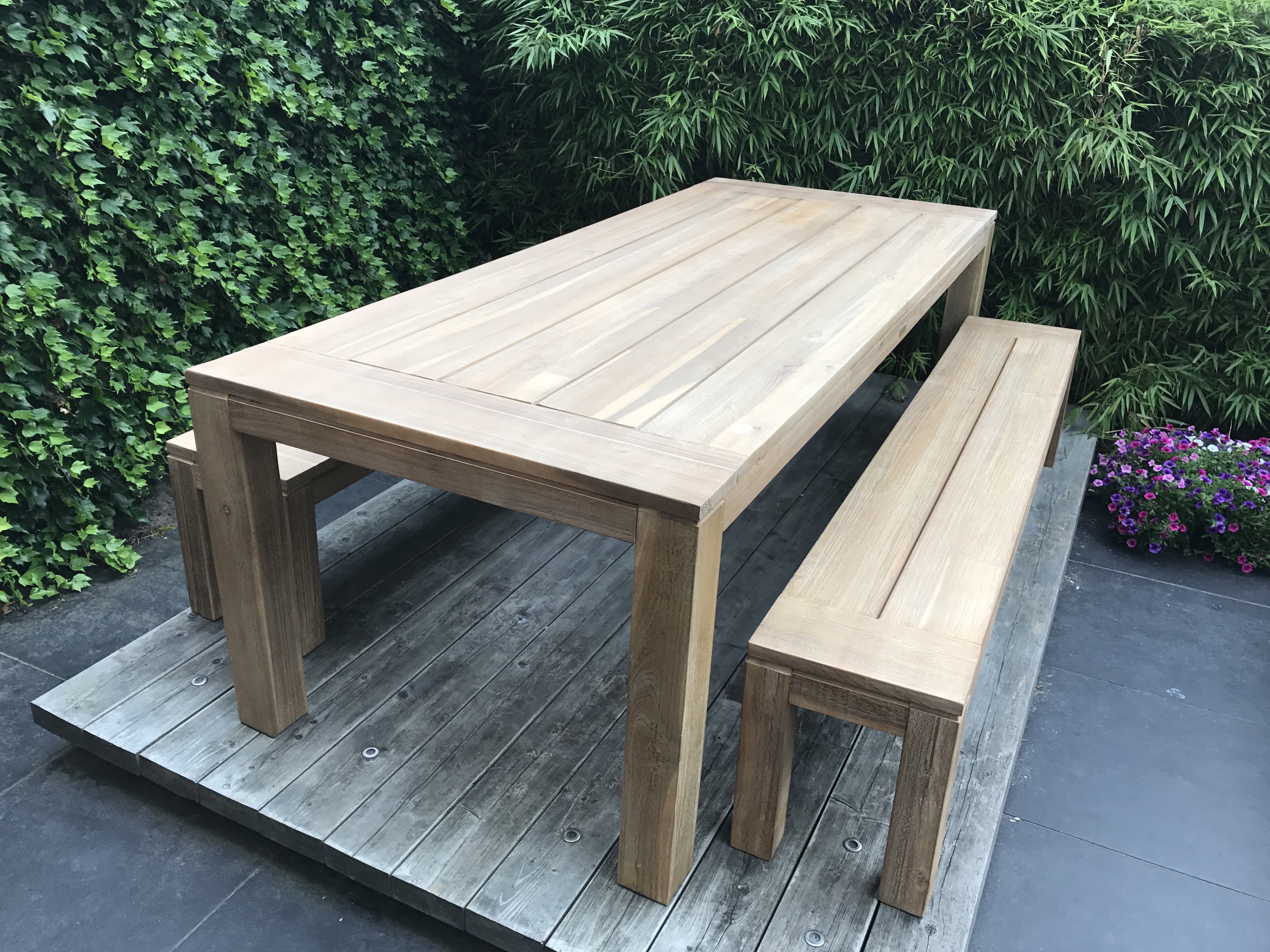

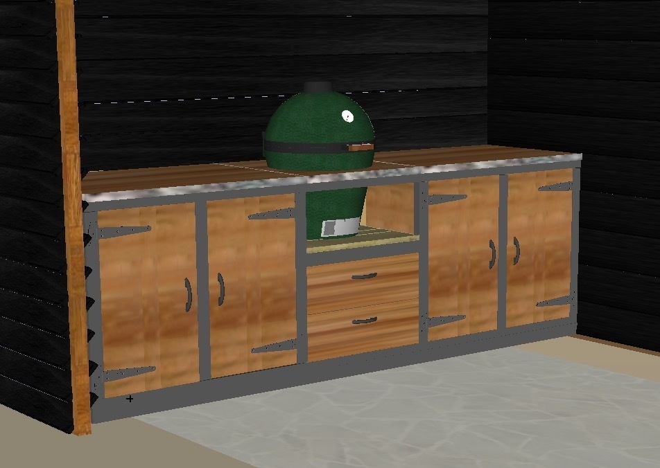

Vandaag begonnen met het frame voor de buitenkeuken. Ik wil toch wielen onder het meubel zetten. Als ik het meubel ooit van de kant wil halen, dan zijn wielen wel handig. Ik vind het nog wel lastig om in te schatten hoe zwaar het meubel is en welke wielen ik nodig heb.
Het meubel heeft de afmeting 2m92 breed, 90 hoog en 80 die en is gemaakt van douglas hout. Het frame is van 60x40 balken en daar maak ik douglas planken van 25mm in. Er komt een ei in het meubel van 80 kilo.
Het meubel zou ik kunnen uitrusten met 8 of 10 zwenkwielen. Liefst niet groter dan 10cm hoog. Veel van de (zwarte) wielen van die afmeting kunnen maximaal 60 kilo per wiel dragen. In geval van 8 wielen zou het meubel dus 480 kilo mogen wegen. Bij 10 wielen 600 kilo. Dit wiel is 80mm en totale hoogte is 112mm.
Afbeeldingslocatie: https://tweakers.net/i/0p1v92O-wC6JW1tdPCL5dBC_Bz4=/f/image/pwplPpNTLnLAKNkRjoOqtiYN.jpg
Je hebt ook een slag hoger en die wielen kunnen 75 kilo dragen. Echt wil ik liever niet dat het meubel zo hoog op de wielen komt te staan.
Wat denken jullie, wat zou dit meubel incl ei wegen? Zou ik dat kunnen redden met de 8 of 10 wielen?
Even een plaatje van het meubel.
Afbeeldingslocatie: https://tweakers.net/i/mzizX0b-aKwesDfQgOEfPy64H98=/800x/filters:strip_icc():strip_exif()/f/image/MBXI1j66PjOmyv1SIi5ST34C.jpg?f=fotoalbum_large

GAEvakYD schreef op maandag 13 april 2020 @ 21:29:
Beter is om voor de totale draagkracht te rekenen met 1/2 tot max 2/3 van de optelsom van de maximale belasting per wiel. Zo voorkom je dat een onevenredige belasting bij verplaatsing een probleem wordt. Qua berekening van de massa van het meubel kun je de volumieke massa van douglas gebruiken om een idee te krijgen.
Had je een pakbon bij de houtlevering gekregen? Misschien staat daar een pakketgewicht op vermeld. Dan weet je in ieder geval waar je aan moet denken. Maar met 150kg totaal kom je een heel eind.

sypie schreef op maandag 13 april 2020 @ 21:59:
Nope helaas geen pakbon. Tevens heb ik veel te veel hout besteld wat ik ook ga gebruiken voor andere meubels die ik ga maken rondom het huis.
D85 schreef op maandag 13 april 2020 @ 21:48:
Goed punt. Ik ben even gaan rekenen met een aantal basis gewichten van de materialen. Dat is toch best schrikken.
Houten frame (60x40)
54meter * 2.16 = 116 kilo
Planken (19.5x2.5)
27 meter * 4.38 = 118,26 kilo
Hardsteen
112x60 = 158 kilo (twee keer)
68x60 = 96 kilo
Kamdo BBQ 80 kilo
Totaal 726 kilo.
Dat gaat nog een flinke kluif worden om dat te gaan dragen met 8 of 10 wielen. Vooral als je het advies meeneemt om 50-75% van het totale gewicht als uitgangspunt te nemen om wat marge over te houden.
[ Voor 18% gewijzigd door GAEvakYD op 13-04-2020 22:14 ]

GAEvakYD schreef op maandag 13 april 2020 @ 22:13:
[...]Dat gaat nog een flinke kluif worden om dat te gaan dragen met 8 of 10 wielen. Vooral als je het advies meeneemt om 50-75% van het totale gewicht als uitgangspunt te nemen om wat marge over te houden.
Ik zou de wielen lekker laten voor wat het is :P Als je het echt ooit wilt verplaatsen is het natuursteen en de kamado verwijderen natuurlijk ook een peuleschil... paar meubelrollers eronder en goed te doen met z'n tweeën.

D85 schreef op maandag 13 april 2020 @ 22:21:
Inderdaad goed punt. Ik twijfelde al een beetje maar nu heb ik het voor mijzelf ook onderbouwd. :)
Planken (19.5x2.5)
Hardsteen
68x60 = 96 kilo
Kamdo BBQ 80 kilo
Totaal 726 kilo.
Als ik reken met 530kg/m3 dan kom ik op de volgende waarden uit:
54meter * 2.16 = 68,68kilo
Planken (19.5x2.5)
27 meter * 4.38 = 69,76 kilo
Dit is op basis van het soortelijk gewicht van droog douglas.
Hoe dik is je hardsteen? (á 2500kg/m3)
[ Voor 4% gewijzigd door sypie op 13-04-2020 22:32 ]
  • GAEvakYD
  • Laatst online: 18-10 21:12
sypie schreef op maandag 13 april 2020 @ 22:30:
Planken (19.5x2.5)
Wat ik gebruikt heb als referentie voor douglas is wat ik online bij een balk van 10x10*400 zag staan. Dat heb ik teruggerekend naar een strekkende meter balk van 60x40 en strekkende meter plank.
Bijv:
10x10x400=36 kilo
10x10x100=9 kilo
Balk
6x4x100=24% van 9 = 2.16 per meter
Plank
19.5x2.5 = 48.75% van 9 = 4.38 per meter
Voor hardsteen zag ik online 60x60x3 = 85 kilo
Ik heb delen twee delen van 112x81x3 en 1 deel van 68x81x3.

Zelfs bij 800kg/m3 is dat "maar" 32 kilo. Tja, dan kom je best veel te hoog uit natuurlijk.
Reken eens met het soortelijk gewicht van 530kg/m3. Dat geeft je de volgende berekening:
54meter
Inhoud= l*b*h -> 54*0,06*0,04
Inhoud= 0,1296 m3
1 m3 = 530Kg
Gewicht van dit materiaal -> (530*0,1296) / 1 = 68,68 kilo.
[ Voor 30% gewijzigd door sypie op 13-04-2020 22:49 ]

@GAEvakYD Even een berekening gemaakt voor de beide soorten hout, en de 3 stukken hardsteen:
Afbeeldingslocatie: https://tweakers.net/i/YOeOhxuApwMIqEPJ3c52ahEZoLQ=/f/image/uWu2b30kAWBND1l4mCHwI06M.png
Daar moet je groene ei en je schroeven nog bij... laten we het afronden op een 400 kilo. Dat scheelt ruim 300 kilo met jouw berekening. :o
[ Voor 26% gewijzigd door sypie op 13-04-2020 23:03 ]

sypie schreef op maandag 13 april 2020 @ 23:01:
Wow super dank voor je berekening. Dat scheelt inderdaad een enorm slok op een borrel. Als ik een beetje speling wil aanhouden om bij het verrijden marge te houden dan moet ik 600kilo zien te dragen. Dat zou te dragen zijn door 10x60kilo wielen te doen. of 8x75kilo wielen. Nadeel van de 75 kilo wielen is dat die iets hoger zijn.
Dit vind ik eigenlijk wel hele mooie wielen. Wel iets prijziger maar totale hoogte 100mm en per 4 vier wielen een draagvermogen van 400kilo. Met twee setjes moet ik dit meubel dan wel kunnen dragen.
Afbeeldingslocatie: https://tweakers.net/i/0d2jKdQKf6f63ZRWpvO7yi4t4Vs=/800x/filters:strip_exif()/f/image/Bc9cDrqWZks82OukAXKLNZ8t.png?f=fotoalbum_large
https://www.weinbergwoodworks.nl/stalen-zwenkwielen
[ Voor 24% gewijzigd door GAEvakYD op 13-04-2020 23:28 ]

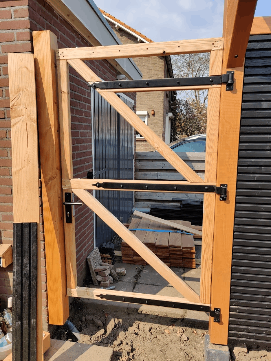

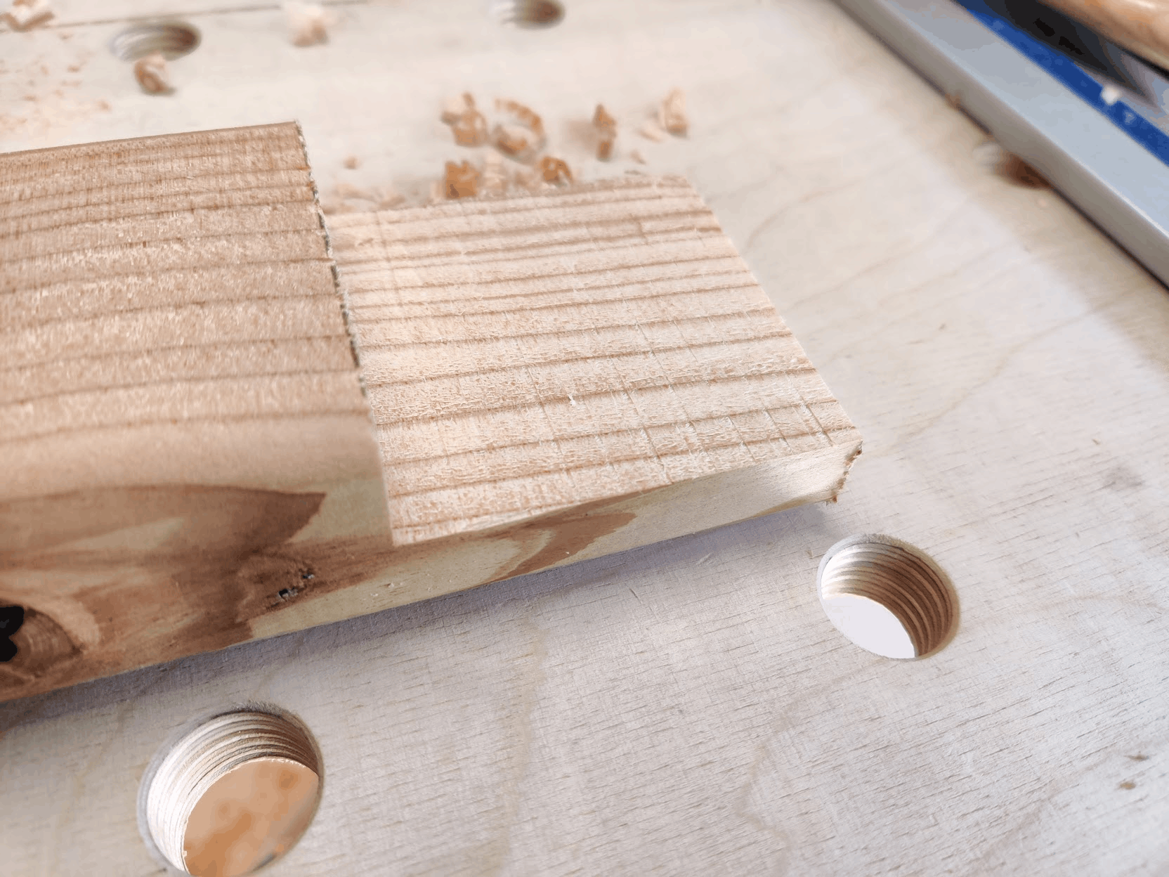

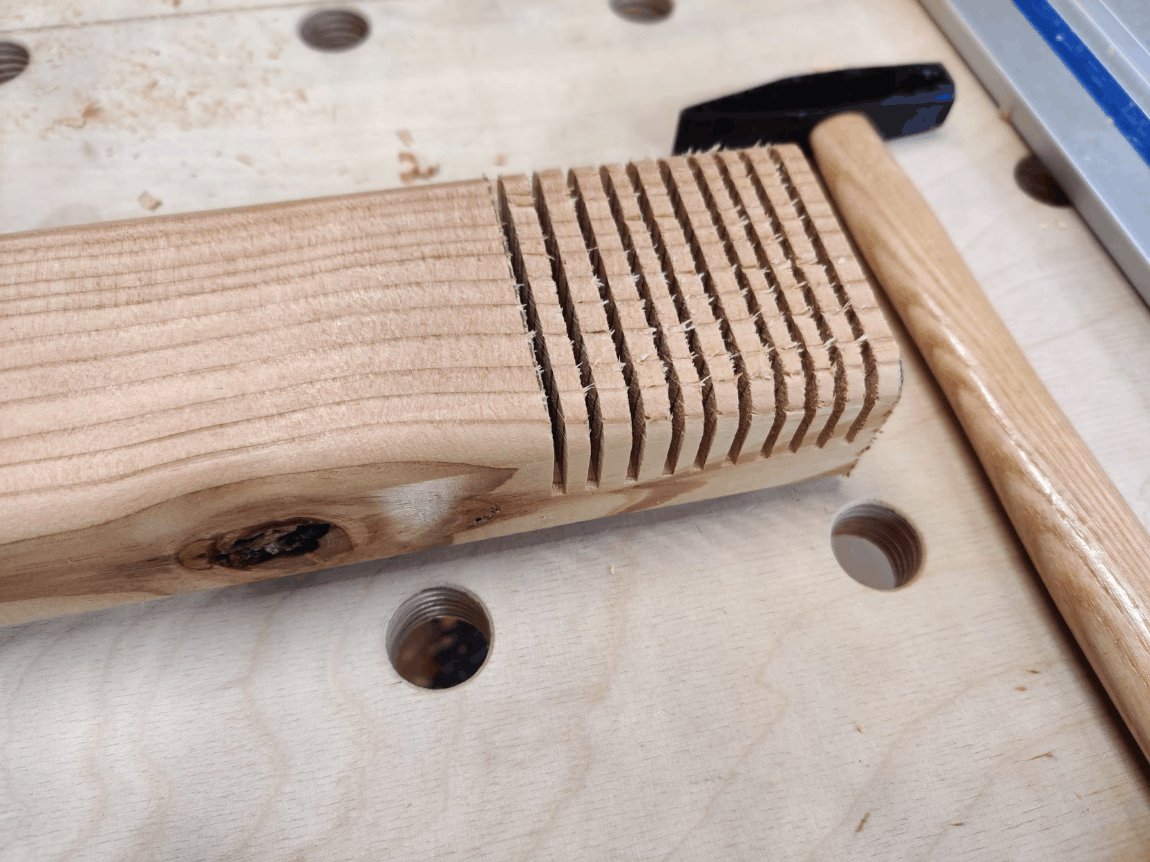

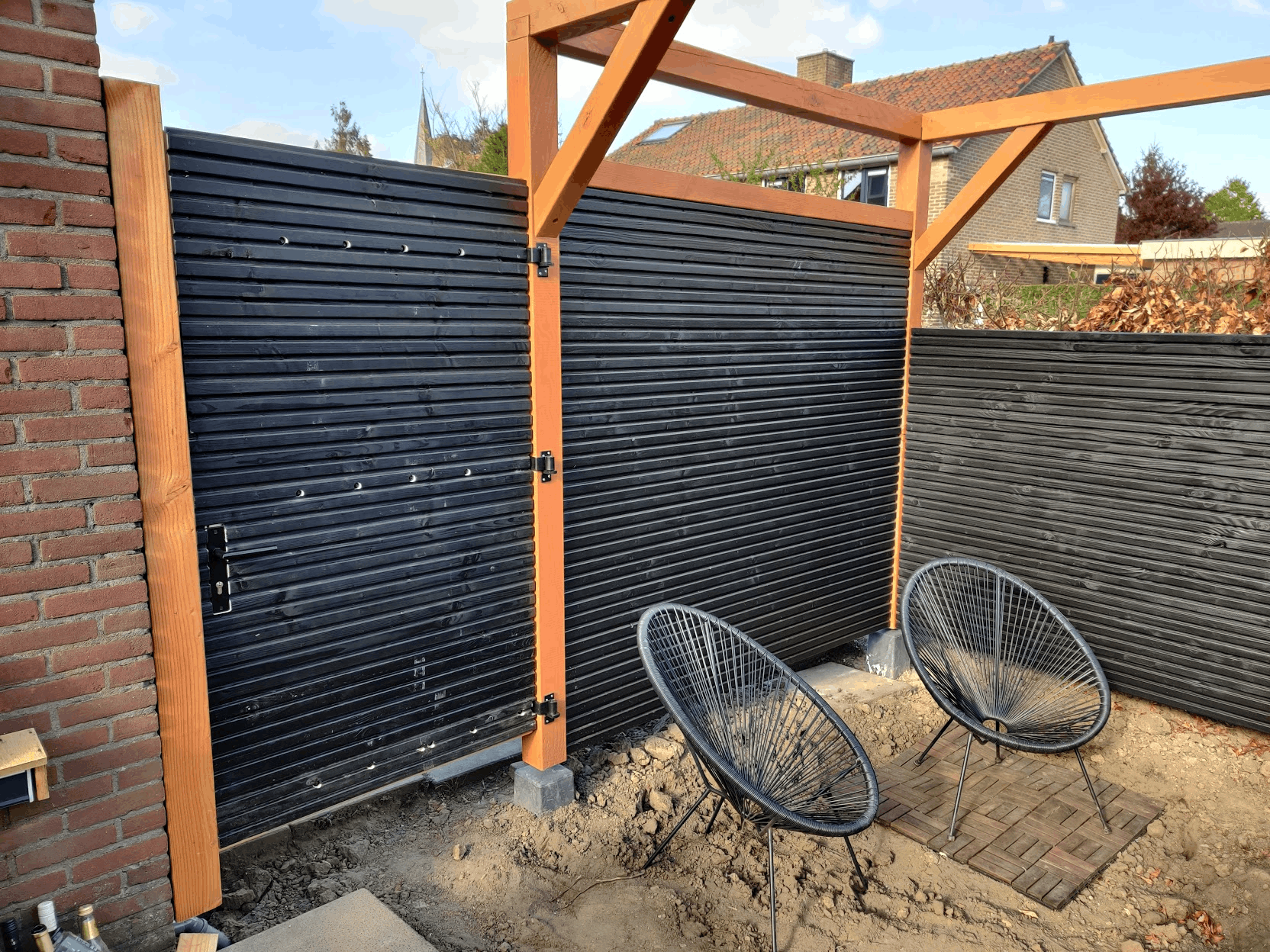

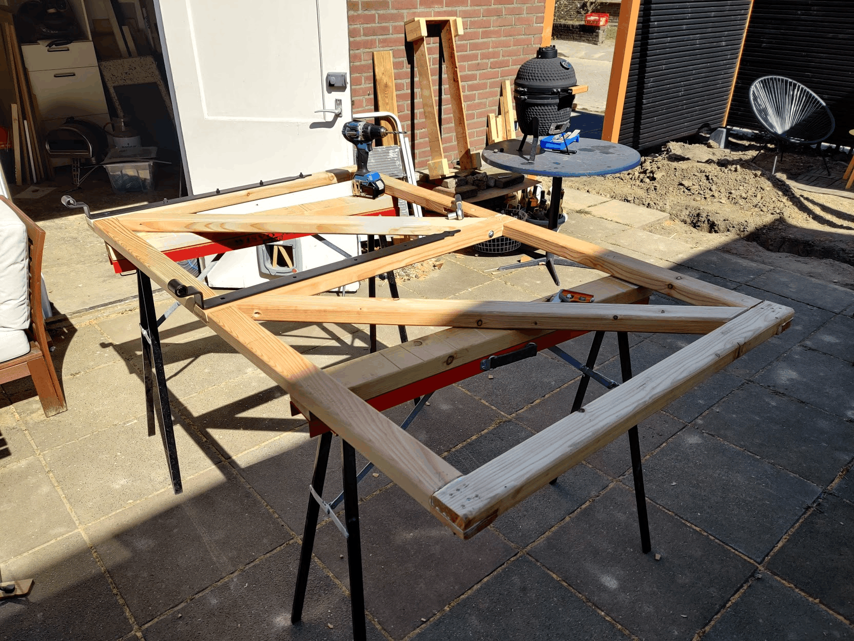

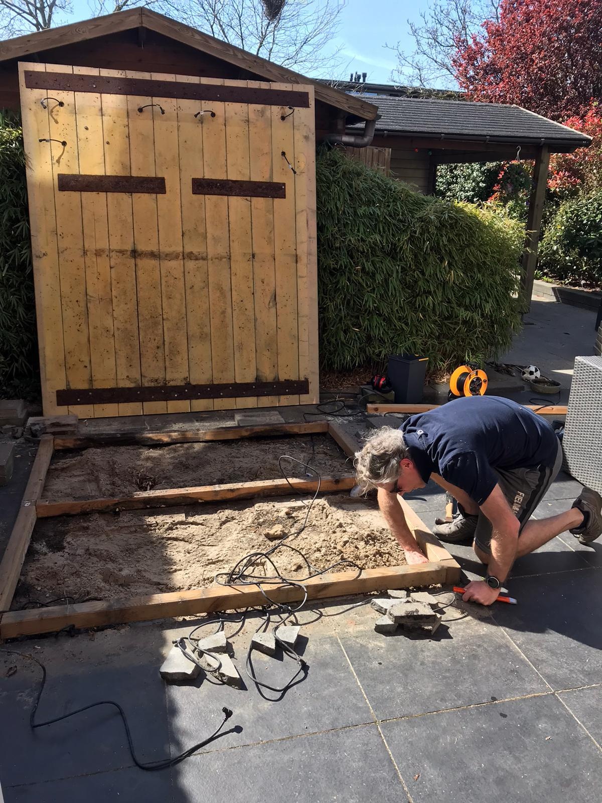

Afgelopen weken meters gemaakt met de schutting en de tuindeur. Ik had ook een metalen frame kunnen kopen, maar ik denk dat ik nu een mooier resultaat heb.
Afbeeldingslocatie: https://tweakers.net/i/oZ-TpBCgz0daBxb3DguSXrSOwxQ=/800x/filters:strip_exif()/f/image/TgNk7ilYRWiAlF01rB0awS4M.png?f=fotoalbum_large
Frame maken van douglas balken van 70x40mm. Behoorlijke hoeveelheid halfhoutverbindingen...
Afbeeldingslocatie: https://tweakers.net/i/9yXjlFtbyx4F3IDDFi9bSh_WBXc=/800x/filters:strip_exif()/f/image/AGe3IZeFaFkB3DFqujSMb7QK.png?f=fotoalbum_large

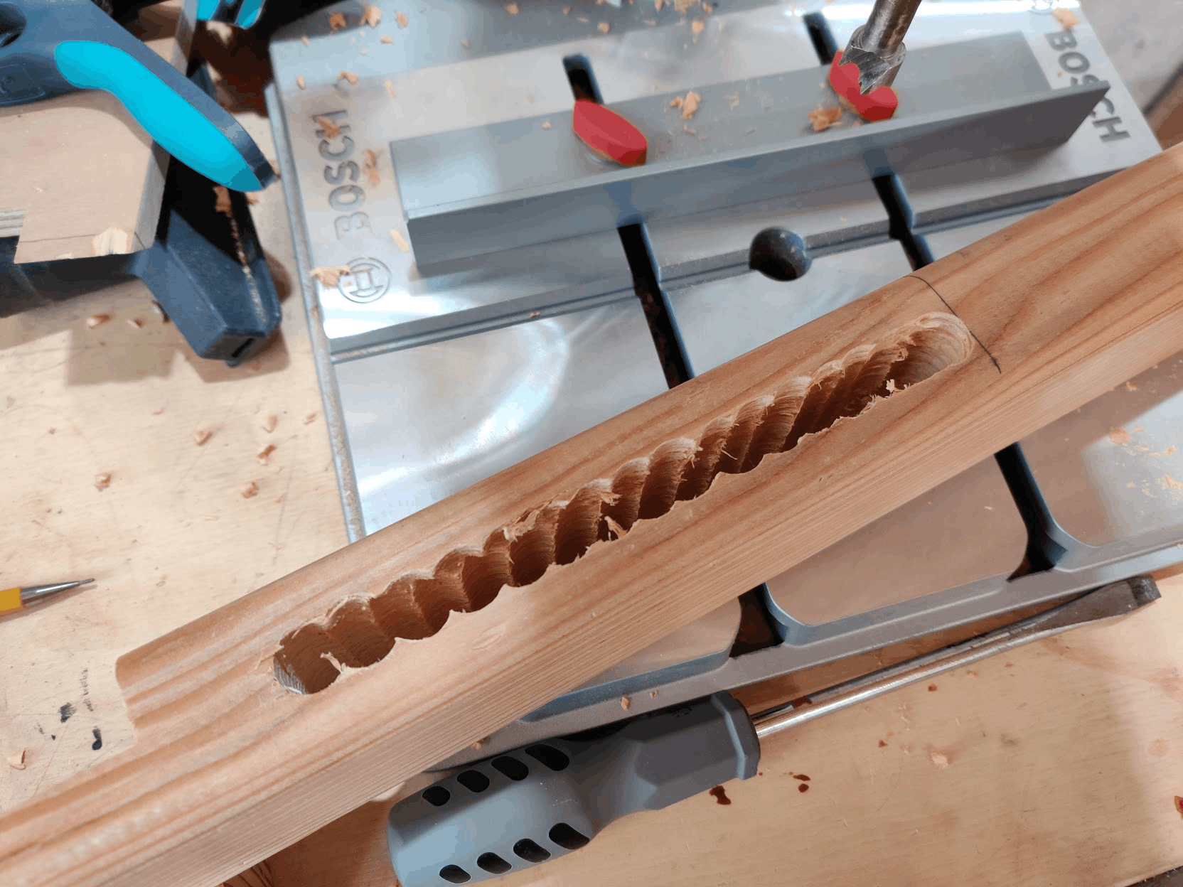

Met de invalzaag ging het uiteindelijk het snelst en het mooist.
Afbeeldingslocatie: https://tweakers.net/i/C4AcdIRA3X0hrbqyMvVA3u0RGSw=/800x/filters:strip_exif()/f/image/vRJVdSzbC2ZKfwFEZy5yjQst.png?f=fotoalbum_large
Beetje opschonen met de beitel en klaar. Zeker als je de invaldiepte van je zaag goed hebt staan gaat dit redelijk rap.
Afbeeldingslocatie: https://tweakers.net/i/9vUpQdP0MlTAfS7EnYc4aqIiD3g=/800x/filters:strip_exif()/f/image/o3zWkUmakIN0lbG3cwPkoNwP.png?f=fotoalbum_large
Ook een slotgat gemaakt voor de deurklink / slot.
Afbeeldingslocatie: https://tweakers.net/i/2GY2R2dBkgtZD73WFsh29V2ZE5Y=/800x/filters:strip_exif()/f/image/qQKj5bTUVxwwNTD2AtOJlHxm.png?f=fotoalbum_large
Met het frame klaar het opgehangen. Kwam erachter dat de schoor in de weg zat, kwam ik natuurlijk achter tijdens het hangen :') . Dus maar halverwege een extra ligger gemaakt, had helaas geen hout meer om hem helemaal door te trekken, maar ik vertik het om nu te vaak naar de bouwmarkt te gaan...
Afbeeldingslocatie: https://tweakers.net/i/_Gg1rIrJ4XAciHpScOVe7vsvtq8=/800x/filters:strip_exif()/f/image/Y8Rmr1Q9eQhM8q8Vrz4S0ssh.png?f=fotoalbum_large
Vandaag de schuttingplanken erop gemaakt, was nog een hele klus om het slot uit te frezen, en ervoor te zorgen dat de planken strak tegen het frame kwamen. Het staal van de hengen moest worden uitgefreesd aan de achterkant en gaten voor alle slotbouten moesten erin komen. Nu nog een laag beits en de achterkant nog... Misschien maak ik er nog een lariks plankje bovenop voor de sier, en een extra zwart plankje onderaan (1 strookje).

TheJVH schreef op dinsdag 14 april 2020 @ 00:18:
dacht ff dat ik een post van @Jelte,89 zat te bekijken :) mooi gedaan !

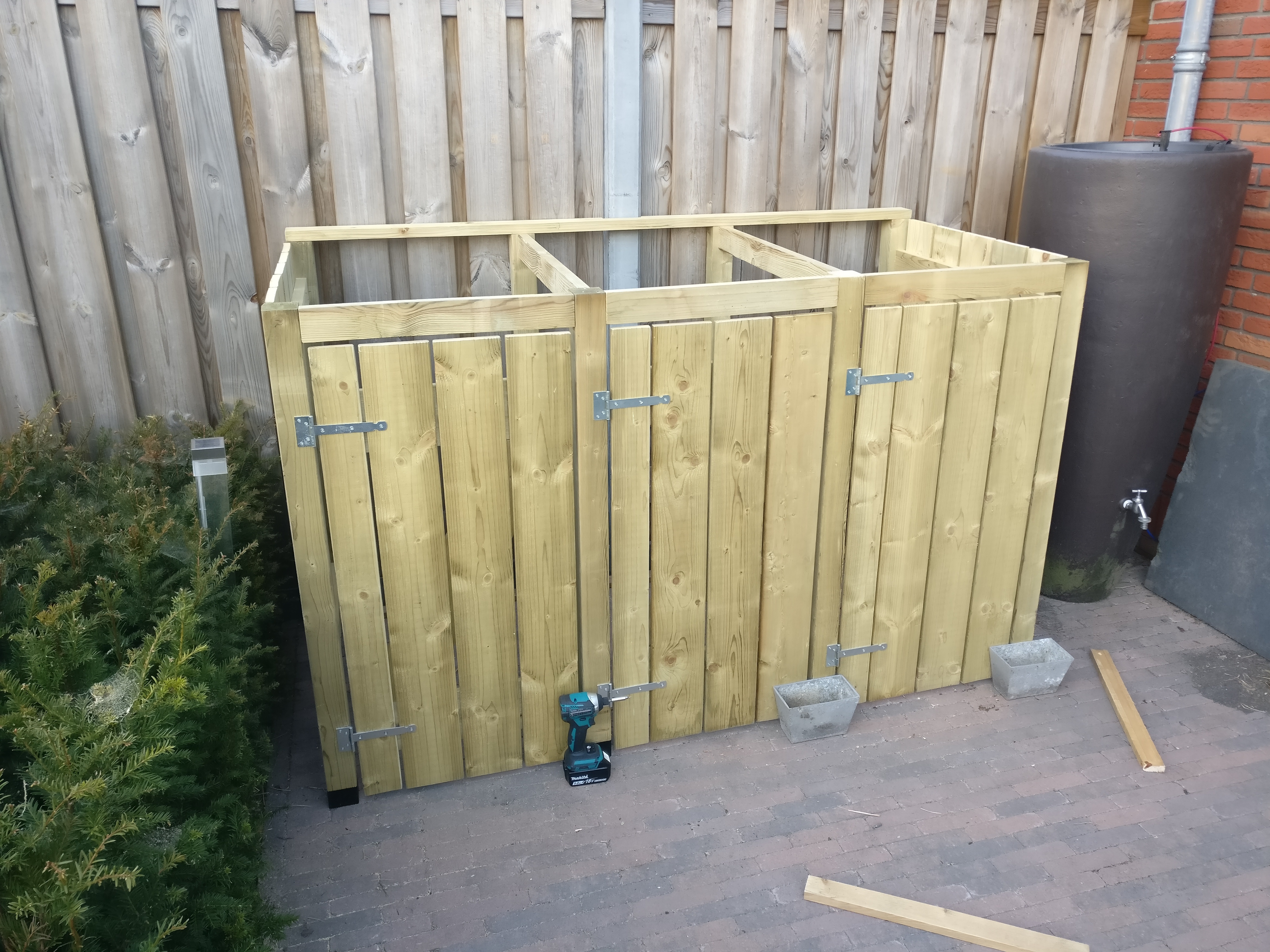

Kennen jullie dat; urenlang bezig geweest aan je project om het vervolgens aan je vrouw te showen die dan alleen met een mild enthousiaste reactie komt + "ben je daar nou zo lang mee bezig geweest?" :+
Anyways, dan maar hier showen voor wat meer eer van mijn werk. Container ombouw gemaakt zodat de containers op een fatsoenlijke manier in de achtertuin kunnen staan.
Afbeeldingslocatie: https://tweakers.net/i/IlAdbJTa4L3M1ZRYxAZzOZIr3UE=/800x/filters:strip_icc():strip_exif()/f/image/JAWa6fd1OW2SrIXECg3gCrY8.jpg?f=fotoalbum_large
Afbeeldingslocatie: https://tweakers.net/i/Op6jolNY_rw6LV27Sewg2hSIzN0=/800x/filters:strip_icc():strip_exif()/f/image/oIJcifXEkExuRl244zgCRiUO.jpg?f=fotoalbum_large
De deksels zitten aan elkaar vast zodat je de container niet los hoeft open te doen. Nu nog met een touwtje bij gebrek aan beter, had geen zin om afgelopen weekend langs de bouwmarkt te rijden (gelukkig maar toen ik sommige foto's en filmpjes voorbij zag komen). Wordt een kettingkje denk ik. Moet ook nog knipjes op de deuren zetten. Voor een stukje extra gemak zitten er onder de deksel steunen die je omhoog kunt zetten om de deksel open te laten staan. Al met al blij mee!

jsiegmund schreef op dinsdag 14 april 2020 @ 08:54:
Ik snap je vrouw wel, niet eens gasveren gebruikt :+
Maar ziet er goed uit, maar zou wel die gasveren nog scoren, is toch net weer ff iets luxer ;)

LOL, goed punt. 2 dagen in totaal. Heb veel met deuvels gedaan dus okee; dan duurt het sowieso wat langer dan wanneer je er wat schroeven in draait. Maar ach het was lekker weer dus sowieso op het gemakje :)
Martinusz schreef op dinsdag 14 april 2020 @ 08:58:
Dat is op zich wel een goed idee, alleen niet echt ervaring mee. Hoe kom je er achter welke veer je dan nodig hebt qua lengte / sterkte?

ytterx schreef op dinsdag 14 april 2020 @ 09:12:
Mooi projectje, heb je daar toevallig een maten en/of materiaallijst van :+ ?
Maten niet exact, ongeveer 2 meter breed en 1.20 hoog. Hij is forser dan nodig, als je krap in de ruimte zit kun je er nog wel wat afhalen rondom.
Materiaal:
  • 4x Verduurzaamd vurenhout paal 75x75x2700
  • 12x Verduurzaamd vurenhout plank 22x150x4800
  • 5x Verduurzaamd vurenhout regel 32x75x3000
  • 6x scharnier deksel
  • 6x scharnier deur
En handje vol deuvels en schroeven. Heb 't op maat zagen verder zelf gedaan.
Ziet er goed uit! Staat bij mij volgend jaar ook op het lijstje!
jsiegmund schreef op dinsdag 14 april 2020 @ 09:08:
Was stiekem ook eens aan het rondklikken het www.. ik kwam dit tegen: https://www.gasveerwinkel.nl/gasveer-berekenen/
Wellicht helpt dit je verder?

  • SniperGuy
  • Laatst online: 18-10 09:38
de verhoogde vlonder ziet er met die tafel en bankjes ook niet echt praktisch uit :?

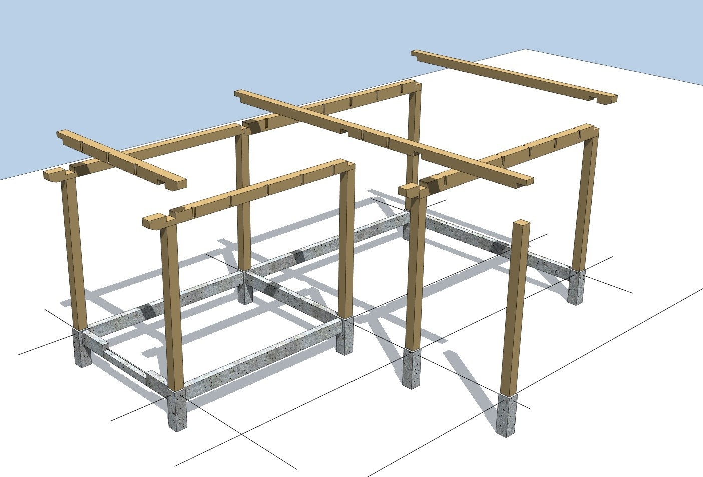

Zo moet ie worden. Hout is inmiddels besteld.
De halfhout kepen ga ik denk ik maken met een handcirkel die ik moet huren omdat mijn eigen niet de helft van de balk diep komt. De balklaag / klossen komen met een soort van zwaluwstaart verbinding die ik met mijn bovenfrees kan maken aan elkaar. De balklaag in de berging links wordt toch niet zichtbaar dus die wordt van vuren op balkldragers.
Weet iemand waar ik voor een schappelijke prijs een zwalustaartfrees kan kopen van een wat groter formaat. Dus rond 25 en ook 25 diep? Liefst met zo'n volglagertje
Het dak wordt gemaakt van douglas 18mm dakbeschotplanken met daarbovenop 30mm pir en EPDM. Er komt geen verlaagd plafond onder. Mijn vriendin wil graag inbouwspotjes maar daar is lijkt me geen plek voor met zo'n beperkte hoogte. Er zijn wel ondiepe spotjes te vinden maar zit ik dan niet met een hitteprobleem?
  • Jannibal23
  • Laatst online: 07:35
Hoe los je het op bij de verbindingen met 3 balken? Dat is geen halfhout meer, maar tertiaal- of kwarthout (benaming zal vast niet officieel bestaan)? Of jouw oplossing halfhout icm zwalustaart.
Lijkt me nogal kwetsbaar...

Jannibal23 schreef op dinsdag 14 april 2020 @ 12:59:
beide liggers half op de kolom en dan de ander daaroverheen. Paar flinke tellerkopschroeven en houtlijm d'r in en dan gaat het geen kant meer op. Het zijn liggers van 15/15 en 14/20 en geen panlatjes he ;-)
Alsjemenou schreef op dinsdag 14 april 2020 @ 13:04:
Heb je misschien een foto van het uiteindelijke resultaat? Dit lijkt enkel het raamwerk?
Verwijderd in "[DIY] Het klussende Tweaker Q, A & showcase topic - Deel 5"
zoiets ongeveer. Het plan is wat gewijzigd. Die uitstekende ligger van het frame is voor een schommel.
  • loeberce
  • Laatst online: 17-10 11:14
SniperGuy schreef op dinsdag 14 april 2020 @ 12:15:
Dit zat er zo in toen we dit huis kochten (minus de tuinset uiteraard). Nu het vlak is, hebben we praktisch veel meer ruimte in de tuin.
Ons huis heeft meer van dat soort vreemde oplossingen, zoals een planken vloer onder een overkapping, die zo slecht wordt ondersteund dat ik al door een plank ben gezakt. Of een tv-kamer waar in totaal 84 gaten in muren/plafond zaten. Alsof de vorige bewoner niet kon kiezen waar hij wat ging ophangen......
  • Alsjemenou
  • Laatst online: 25-09 16:38
Verwijderd schreef op dinsdag 14 april 2020 @ 13:06:
Ik voorzie ook geen problemen met de liggers; dat gaat echt geen kant op.
Mooi! Ik ben benieuwd naar je vooruitgang, aan voorbereiding ligt het in ieder geval niet. Ik heb nog nooit gewerkt met zwaluwstaartverbindingen, is dat een beetje te doen? En wat is de reden daarvoor; wil je de liggers monteren zonder schroefverbindingen? Uiteraard kan je er altijd wat proppen in doen om het te verbergen. Ik zou het zelf gewoon met een balkdrager doen, al is het resultaat visueel iets minder.
Alsjemenou schreef op dinsdag 14 april 2020 @ 13:16:
De enige reden is juist dat ik geen balkldragers wil. Ik ga voor dit idee
Afbeeldingslocatie: https://tweakers.net/i/ddPPcsVqM80B0oj7SFHRL6qEsJA=/f/image/LMo5kNh5NkSPeQ6wD2H4RtFb.jpg
Daarvoor heb ik van triplex een "poor mans" variant van deze belachelijk dure tool gemaakt:
https://www.toolnation.nl...smal-set-profipakket.html
Ik moet er nog wat mee testen voordat ik het op het echte hout ga gebruiken maar de eerste tests zijn al wel vrij goed gelukt.
Ik kan de gordingen zo onzichtbaar monteren aan de ligger en voordat ik de klos er aan de andere kant in maak 2 flinke schroeven door de ligger in de gording schroeven en dat weer maskeren met de klos.

Verwijderd schreef op dinsdag 14 april 2020 @ 13:21:
Belachelijk duur. Dat kan er alleen maar uit als je duizenden verbindingen op een jaar maakt.

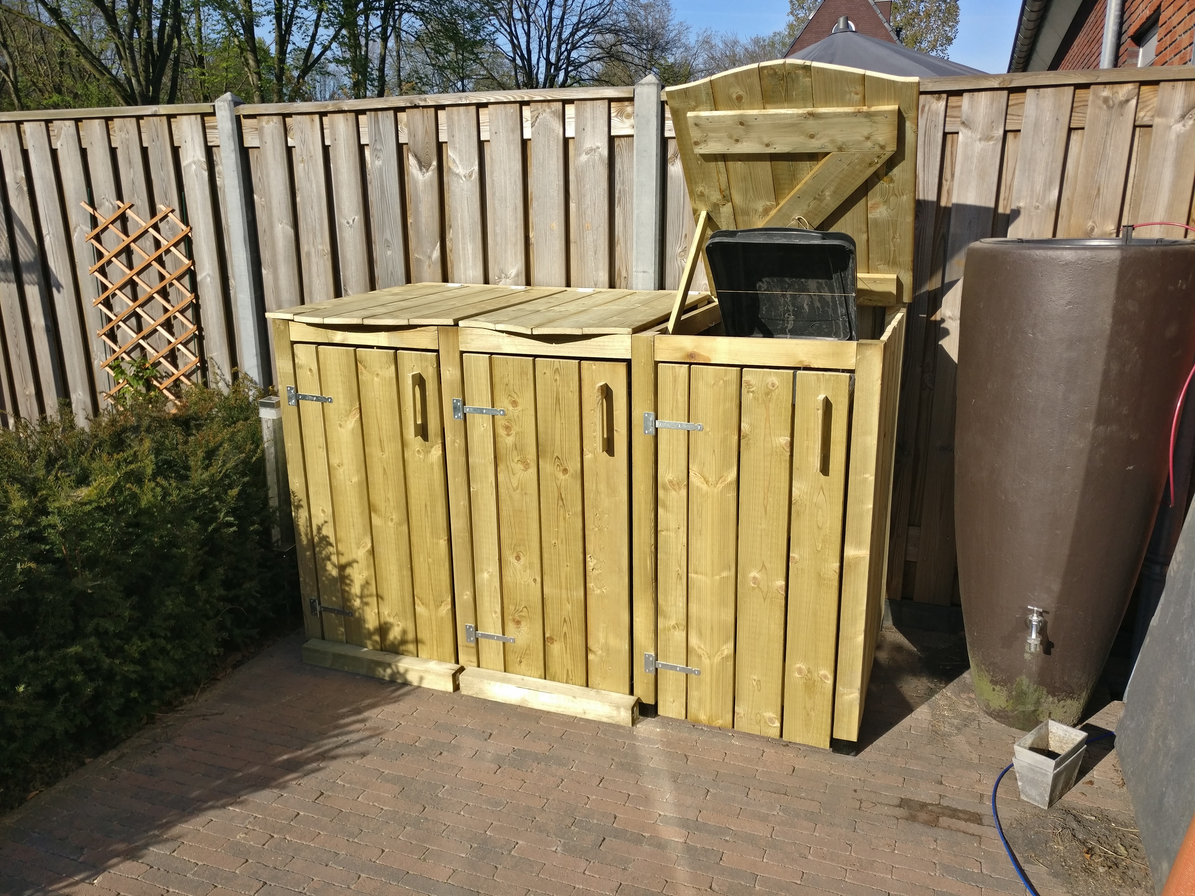

Netjes! Ik ga binnenkort ook zo'n ding bouwen. Wat voor hout heb je gebruikt? En wat heb je onder/om de poten gedaan? Dat is tegen een rot lijkt me?
