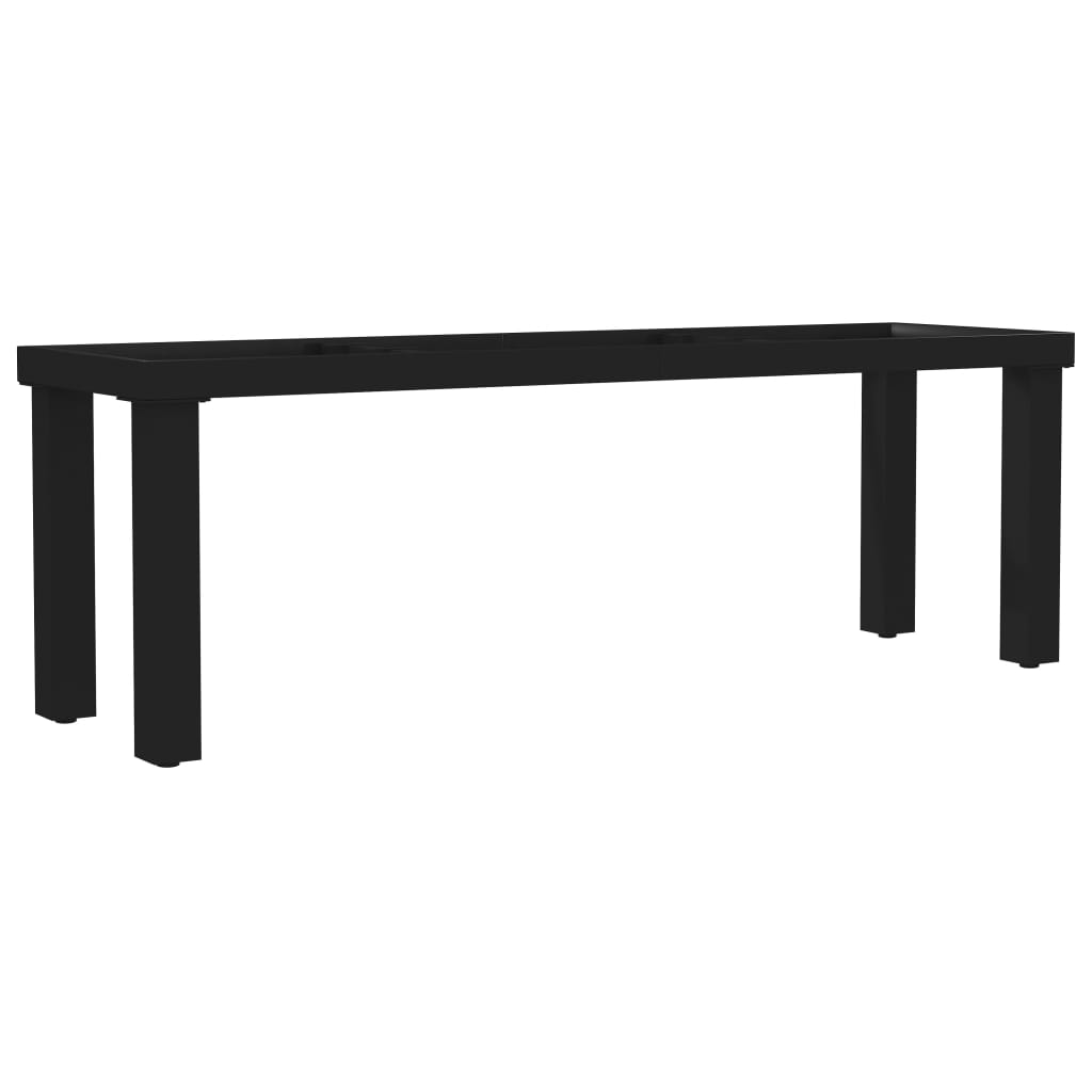

Ik kijk wel vaker in dit topic, niet omdat ik zelf handig ben (verre van zelfs), maar vaak omdat ik het knap vind wat jullie kunnen.
Afgelopen zomer hebben wij een buitentafel en bank besteld bij de Leenbakker. Helaas is het bankje nooit geleverd. We zitten nu dus nog steeds zonder. Om dat probleem op te lossen heb ik bij de VidaXL een frame voor een bankje besteld, namelijk deze:
https://www.vidaxl.nl/e/8...poot-i-frame-145x36x42-cm
Afbeeldingslocatie: https://vdxl.im/8719883741598_a_en_hd.jpg
Nu moet ik daar nog een zitvlak op maken. Het is alleen 36 centimeter breed. Standaard douglas planken bij de Praxis zijn echter 19 centimeter.
Zou het een idee zijn om alles 1 centimeter uit te laten steken?
Dus zagen op 2x 147 centimeter en dna 2 planken van 19cm breed.
Dan steekt het aan alle zijden 1 centimeter uit, of zou dat in de weg zitten?

Nee hoor, dat kan gewoon, dat merk je niet

Top! Dan voor de snelle reply. En verder even schuren en dan oliën?

Mja,
Doe je er nog een kussentje op? want douglas is/blijft niet vlak hoor, dat trekt krom/bol/hol
Ansich merk je dat niet echt met een kussentje, maar zonder mogelijk wel

Welk hout zou ik dan beter kunnen gebruiken?
