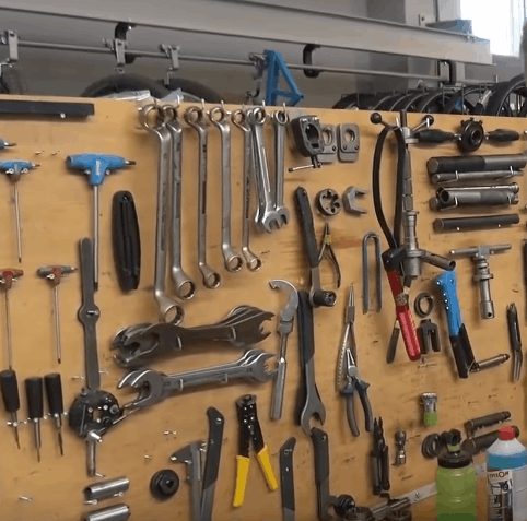

Mijn schuur is één grote bende :( Altijd gedoe als ik iets wil vinden. Het wordt tijd voor een nette wand met goed gesorteerd gereedschap.
Nu zag ik omdat ik toevallig op Youtube een filmpje aan het kijken was over het afnemen van een cassette :) dat die gast een mooie wand had:
Afbeeldingslocatie: https://tweakers.net/ext/f/hw0zDER69OFHpkYRsDdSixVk/full.png
Nu wil ik dat ook! En wel vandaag! :)
Ik heb een bakstenen muur waar zo'n houten plaat tegen zou kunnen van 260x120 m. Dus ik op karwei.nl kijken naar wat voor hout ik op de wand plaats. Deze plaat moet dus dik genoeg zijn, zodat er schroeven in geboord kunnen worden. Het gereedschap dat er aan komt, is niet zo zwaar, dus heel dik hoeft die houten plaat natuurlijk niet.
Maar goed, er is veel keuze tussen verschillende houtsoorten. Spaanplaat, MDF en soortgelijke houtsoorten vallen denk ik gelijk af. Deze zijn denk ik niet sterk genoeg.
Dus ik heb dan de keuze tussen multiplex, OSB of underlayment. En dan in de diktes 9, 12, 15 of 18 mm.
En (uiteraard) hoe dikker, hoe duurde, hoe sterker, hoe duurder...
Wat zou voor mijn gereedschapswand het beste hout zijn? Sterk genoeg dus om er schroeven in te kunnen boren (en tzt er weer uit als dat gereedschap niet op de 'juiste' plek hangt, oid) en niet te duur?
Zou OSB 18 mm (à 23 euro) een goede keuze zijn, of toch voor 12-15 mm populier of hardhout multiplex (à 40-50 euro)? Of toch ander hout? (of andere winkel... de keuze voor karwei is omdat die hier het dichtste bij is, mocht ik elders online wat kunnen bestellen, vind ik dat ook goed).

OSB is al goed genoeg voor dat doel :)

Osb is misschien goed genoeg. Toch zou ik voor multiplex gaan. Geeft een veel rustigere wand. Is ook sterker natuurlijk.

Als het minder mag kosten: Underlayment. Als het meer mag kosten: Hardhout multiplex. Ik zou er zelf ook nog iets op smeren om het enigszins netjes te houden, gekookte lijnolie oid.

En dan 9 of 18 mm, groot verschil toch? 9 mm lijkt mij te dun en 18 mm wel weer aan de erg dikke kant... Niet? Voor OSB zijn er geen tussenmaten.
Clifdon schreef op vrijdag 28 december 2018 @ 10:58:
De want hoeft niet mooi te zijn of zo... :)
Maar als het prijsverschil klein is... vind ik dat wel prima.
9 mm OSB kost 20 euro, 9 mm multiplex kost 32 euro (12 mm multiplex is 38 euro en 15 mm is 44 euro).
Grrr... keuzes! :)
(en dan is er ook nog populier en hardhout multiplex... 8)7 )

Ik heb dat met 18mm underlayment gedaan. 25 euro per plaat bij de Gamma.
Wel handig om een aantal platen te checken, want het gebeurt regelmatig dat de bovenste 5 platen al door andere mensen zijn afgekeurd vanwege veel gaten/defecten.
Het kan na verloop van tijd wat krom gaan trekken als je de plaat alleen bovenaan vastmaakt, maar dat kun je voorkomen door ook onderaan en halverwege een schroefje in de muur te draaien. Ook is het handig om tussen de plaat en de muur een spacertje te plaatsen van een 5-10mm, als je de plaat direct aan een niet-geisoleerde muur hangt. Dat scheelt veel in vocht/ventilatie.
Tip: maak eerst een logische indeling als de plaat plat ligt, en trek daarna al je gereedschap om met een zwarte Sharpie. Op die manier zie je meteen waar je het terug moet hangen (en valt het ook direct op als iemand anders aan je tools heeft gezeten zonder het weer goed op te bergen :) ).
/edit
2 maanden geleden was het nog 25 euro, nu 31 zie ik. Prijs van dit soort dingen kan nogal fluctueren.
https://www.gamma.nl/asso...8-mm-244x122-cm/p/B055065

Ik heb zelf deze opgehangen:
https://www.hornbach.nl/s...5-mm/7069398/artikel.html
En daar kun je dan deze dingen in steken:
https://www.hornbach.nl/s...inkt/5091685/artikel.html
Zorg wel dat je de plaat een stukje van de muur afhangt (bv met ringetjes ertussen).

Hij komt inderdaad aan een niet-geïsoleerde wand, dus die tip van een spacer is wel een goede! Wat dun bouwhout tegen de plaat aan en zo aan de (bakstenen) muur schroeven.
Ik twijfel nog wel tussen de 18 mm underlayment die jij ook hebt (vurenhout) of toch hardhout multiplex (en dan 12 mm). Is toch wel wat steviger en als er toch (die ventilatie)ruimte aan de achterkant is, is het niet erg als een schroef daar 1 of 2 mm uitsteekt.
De oplossing van @vanDaal had ik ook naar gekeken, maar ik vind die plaat toch wel erg 'soft'. Je hebt ook van die metalen platen (bv. deze) maar daar zou ik er dan 4 van moeten hebben en dat is wel erg duur...

18mm OSB-3 kost 21,95, gratis gezaagd indien nodig. ;)
Underlayment 18mm kost 29,50, als je een nette gladde plaat wilt die je bv in kleur schildert. (inderdaad even de bovenste paar checken of de voorkant gaten/noestvrij is.)
@Pelle
31 euro bij de Gamma is met een 20% kortingsactie nog maar 24,80.
Overigens vind ik hout van de Hornbach beter van kwaliteit, ook houtplaten. (uitzoeken moet je toch)
