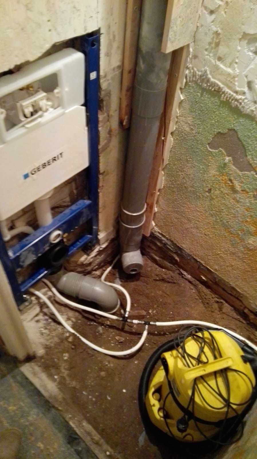

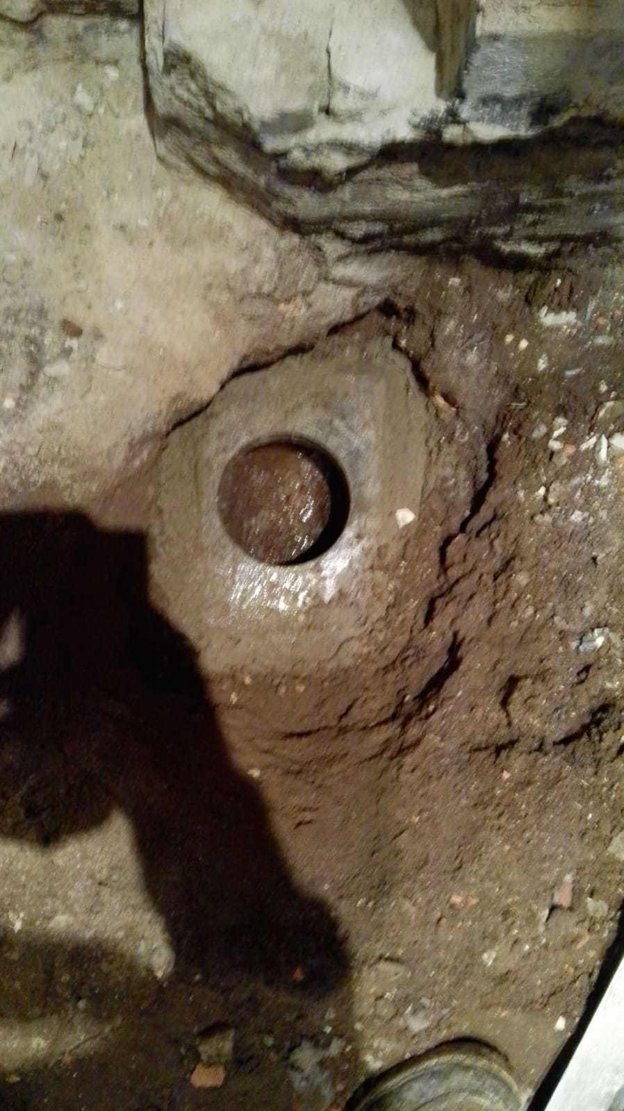

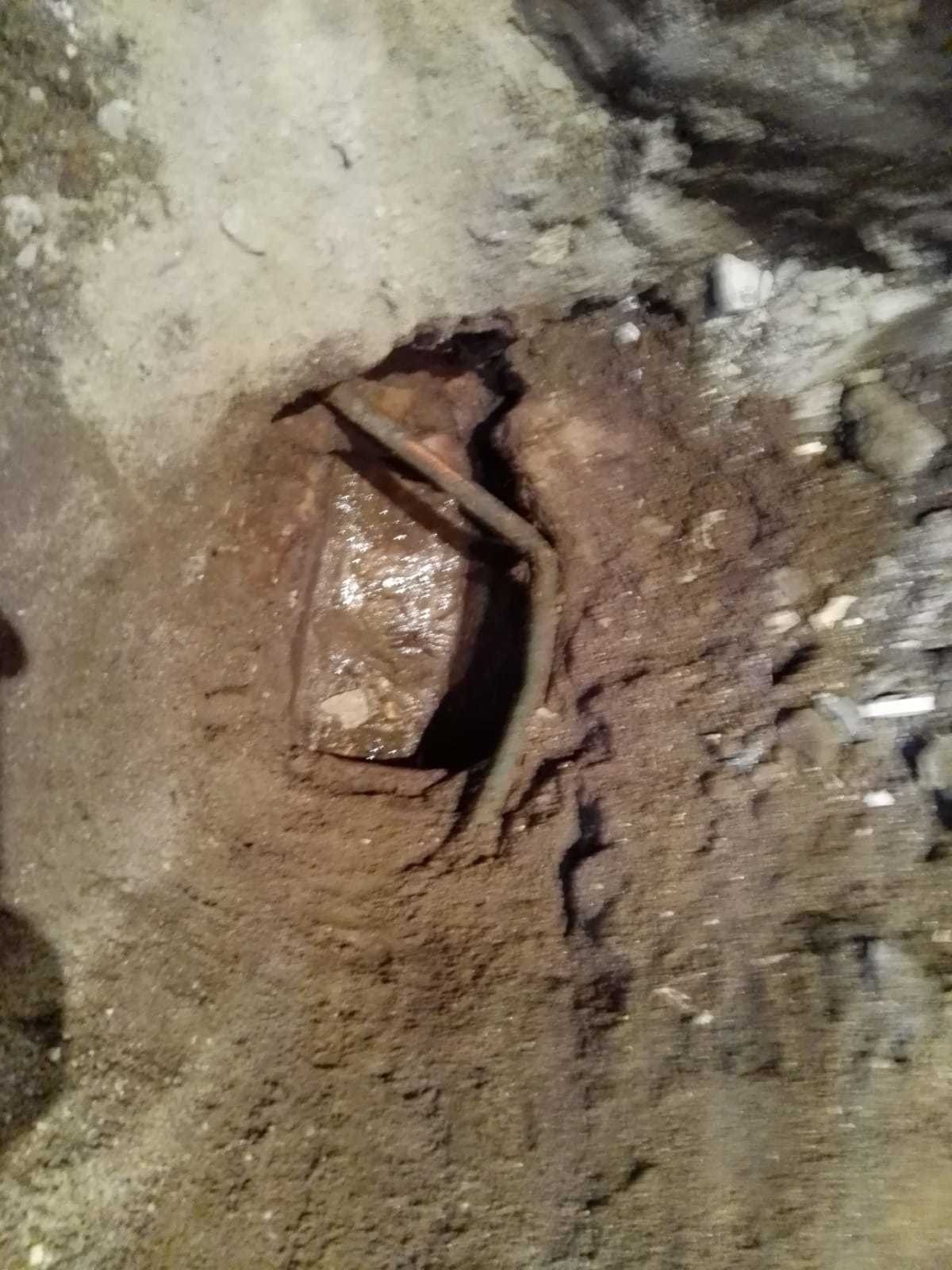

Ik kwam vandaag bij een wc renovatie klus een oude gres riolering tegen( op zich niet bijzonder).
Echter bij het los hakken van de vloer zakte er zand onderweg, wat bleek is dat er een pvc riolering in een vierkant gat gemaakt was met daarop aansluitend de gresbuis.
Met enige creativiteit toch weer een degelijke aansluiting van kunnen maken.

  • Teijgetje
  • Laatst online: 23:24
Aapie schreef op maandag 17 december 2018 @ 23:41:
Mooi rond gat geboord?
Zit de PVC nu in de gresbuis met de spie?
Heb je dan nog wel doorstroming? Of moet het zelf maar naar de hoek lopen? (daar zit de stand/hoofdleiding?)
Let zeker op met welke kit je afsmeert, vrijwel alle kitten laten los op de buis na verloop van tijd en dan krijg je makkelijk iets lekkage als het water niet stroomt maar eigenlijk eerst zich opbouwt om de hoek om te kunnen gaan. Snelcement doet vaak wel de truuk geloof ik. (Ik kom zulke aansluitingen ook wel tegen en het is meestal lek, en niet mijn keuze)
Zo`n rechte aansluiting op een buis voor het toilet vind ik eigenlijk tricky ivm fecaliën en papier dat kan blijven liggen omdat het water twee kanten op zoekt en je alle snelheid uit het water haalt. Je bent dan volledig afhankelijk van het afschot van het Gres.. Voor alleen afvalwater is dat geen probleem.
Als de gresbuis doorloopt had je ook een 45 graden T-stuk er tussen in kunnen zetten met twee rubber manchetten, stukje gresbuis recht ertussen uit slijpen. Dan heb je stroming voor de afvoer zonder dat het stopt en daar mogelijk troep blijft liggen.
Bij een eind had je de gresbuis af kunnen zagen en een (45 graden) bocht er met een manchet aan kunnen zetten.
Er zijn ook overgangsstukken PVC-Gres in PVC.
[ Voor 18% gewijzigd door Teijgetje op 18-12-2018 00:39 ]
  • Aapie
@Teijgetje
De gresbuis loop vanaf de straat onder de wc door naar de wc van de buurman. De wc's staan achter elkaar als het ware. Er is echter een keer door iemand een vierkant gat(half rond onderkant) gemaakt die de twee wc's verbind. In de hoek zit inderdaad de standleiding van boven(badkamer). Doorstroming is goed, het heeft zo ook al 43 jaar zo gezeten(volgens de buurman 82) maar dan zonder goede afsluiting op de gresbuis. T Stuk 110 is afgedicht met beton mortel, en een dikke laag zand.
[ Voor 7% gewijzigd door Aapie op 18-12-2018 00:45 ]

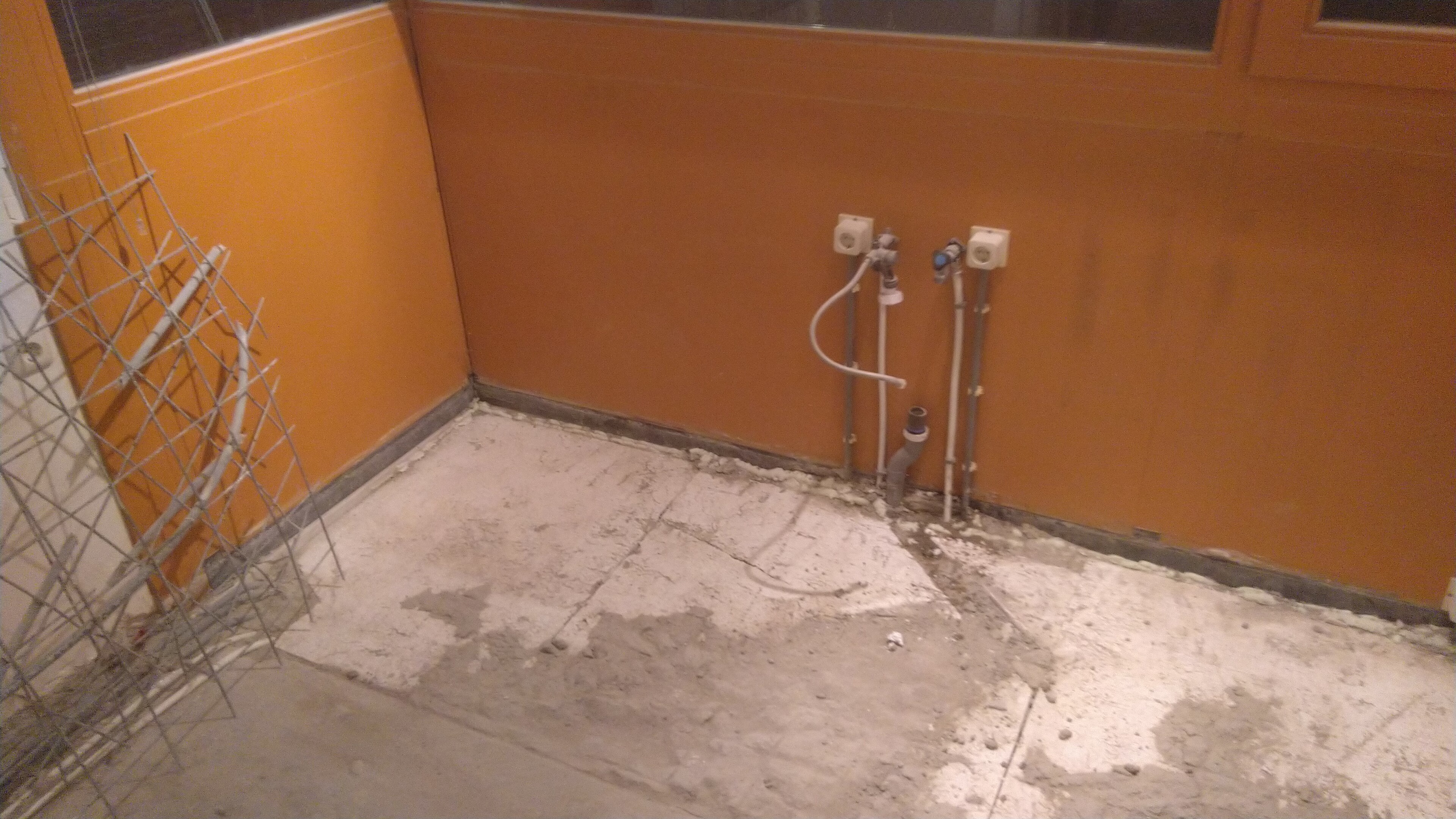

Ik heb 26x3 henco gasleiding gelegd naar m'n cv. Gaat over een lengte van 10 meter. Vanaf daar wil ik een splitsing maken naar het gasfornuis, dat is een stuk van ongeveer 3.5 meter lang. Zal hier 16x2 volstaan? Of kan ik toch beter voor 20x2 gaan? We hebben 4 pitten, en geen wokbrander.

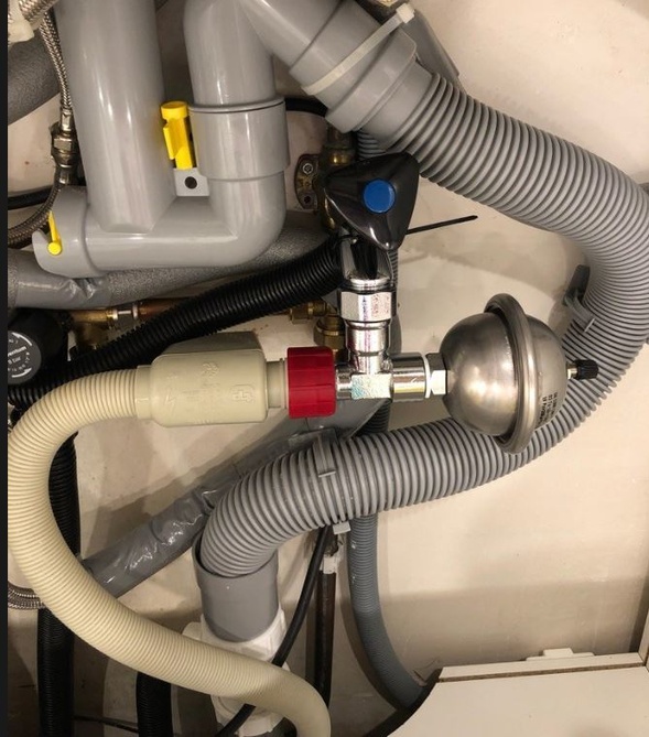

MikeyMan schreef op woensdag 19 december 2018 @ 08:49:
Thanks!
Is me nog niet helemaal duidelijk wat “noodzakelijk” is.
Hier een pdf-je met wat voorgeschreven is voor woninginstallaties.
Via de links daar in kun je alle voorschriften vinden die er zijn (bv `NEN 1006, waterwerkbladen, drinkwaterwet)
Buitenkranen, wasmachinekraan, vaatwasserkraan en cv-vulkraan horen een keerklep te hebben.
In veel gevallen is een waterslagdemper inbouwen ook verstandig, niet voorgeschreven maar omdat veel kranen tegenwoordig keramisch sluiten, gelijk en niet langzaam zoals draaispindels, kan er een plotseling druk optreden, hoorbaar als knal.
Die "knal" elke keer belast alle koppelingen elke keer weer, na tijd kan er dan één gaan lekken (de zwakste).
Dat, en het geluid ervan, voorkom je met zo`n demper.
Bij aanleg extra voorzieningen treffen, die niet voorgeschreven zijn, lijkt vaak "niet noodzakelijk" maar blijken vaak erg handig achteraf als er iets gebeurt.

Teijgetje schreef op dinsdag 18 december 2018 @ 23:55:
Voor een ongeoefend oog is het al snel alleen een hoop koppelingen. ;)
Op je foto staan twee controleerbare keerkleppen die na de kogelkraan geplaatst zijn.
Beide leidingen hadden een aftapmogelijkheid (1 op de kraan, 1 op de keerklep gemonteerd).
In beide gevallen kon je met de aftapper niet de drukloze leiding geheel aftappen, slechts dat stukje tussen kogelkraan en keerklep. Na de keerklep blijft er water, dat kan immers niet terug.
Om een keerklep te kunnen controleren kan je de achterste schroefplug (vanuit stromingsrichting gezien) uitdraaien om te kijken of er geen water terug komt en de klep vervuild/defect is. Daar past ook een aftapper in. Die aftapper tapt het water af achter de klep, tussen hoofdkraan en klep, niet de leiding na de klep, van keerklep tot kraanpunt.
Om die af te kunnen tappen moet je de klep-schroefplug losdraaien zodat water terug kan of de leiding leegblazen via de achterste wartel. (onder (lucht)druk opent de klep dan)
Een aftapper op de kogelkraan is dus veel beter, ipv zoals het zat, je kan dan dat eerste stukje aftappen door aftapper en achterste schroefplug te openen.
De keerkleppen zijn om te voorkomen dat verontreinigd water terug kan stromen en zo het waterleidingnet kan besmetten.
Een wasmachinekraan moet (verplicht) een keerklep hebben, die koop je zo met beluchter en keerklep ingebouwd. Dit voorkomt dat water uit de machine terugstroomt. (Ook bij een vaatwasser verplicht)
De buitenkraan kan ook een besmetting van je drinkwater veroorzaken door bv slangaansluitingen die lekker in het zonnetje warm worden. dan kan legionella groeien. Bij een drukfout in het systeem kan dan evt dat naar binnen komen. Een keerklep is zeker niet onverstandig in die leiding.
In de buitenleiding zou ik zeker een afsluiter/kogelkraan met aftapmogelijkheid inbouwen. `s Winters haal je daar meestal de druk van af en maak je de leiding leeg. (Dat doe ik ook bij strenge vorst bij een vorstvrije kraan, voorkomen is beter dan hakken)
(Wasmachinekranen met ontluchter bestaan overigens niet. ;) Een ontluchter laat lucht het systeem uit en de beluchters in een wasmachinekraan kunnen lucht toelaten zodat bij een drukfout geen verontreinigd water het systeem in gaat maar lucht aangezogen kan. De keerklep verhinderd dat eigenlijk, dat is een tweede beveiliging die gewoon de leiding afsluit als er aan gezogen wordt/ onderdruk optreedt.)
Als het goed is wordt bij @MikeyMan voor de waterontharder een keerklep (of beter (?) terugstroombeveiliger) geplaatst. Is het dan nog nodig om achter de verdeler per groep een keerklep te plaatsen?

hansvk schreef op woensdag 19 december 2018 @ 10:32:
Als ik het goed begrijp zit het gevaar hem vooral in de buitenkranen. Rest loopt aardig door, en zal niet zo snel vervuiling in terug komen.
Als je de terugstroombeveiliging voor de waterontharder plaatst, kan het water natuurlijk nog wel terug stromen de ontharder in.
Ga er eens even over nadenken wat ik ga toepassen. Was net blij dat ik alle brei had opgeruimd met verloopjes, koppelstukken en wat nog meer.
Zie dat er terugslagkleppen tussen de wasmachinekranen te plaatsen zijn, das nog een simpele ingreep.
De waterslagbeveiliging, terugstroombeveiliging e.d. levert weer een hoop extra overgangen op in m'n hoofdleiding.

MikeyMan schreef op woensdag 19 december 2018 @ 13:57:
Een terugstroombeveiliging voor een waterontharder is verplicht, zie https://waterontharderkie...stroombeveiliging-type-ca

hansvk schreef op woensdag 19 december 2018 @ 15:23:
Ik kan weinig over een verplichting terug vinden.
Maar goed, zet hem op het lijstje voor volgend jaar.
Nog een ander vraagje.
Ik moet een paar wapeningsnetten aan een betonvloer vast maken. Bij het loshalen leken deze vast geslagen te zijn met slagpluggen. Dus ik heb gisteren een paar Fischer 6mm slagpluggen gehaald, maar deze breken bij het omslaan.
Waar kan ik die netten mee vast zetten?
  • Oilman
  • Laatst online: 23:05
Die leg je er toch gewoon los op en verbind je onderling aan elkaar met ijzerdraad?
Een slagplug is hier niet voor gemaakt, die hoort er gewoon recht in te gaan.

@MikeyMan Waarom 'moet' je de wapeningsnetten vast zetten op de betonvloer?
Groetjes
  • MikeyMan
  • Laatst online: 04:35
MikeyMan
Vidi, Vici, Veni
@Oilman @Nhz Ja heel verhaal....
Heb de afgelopen weken mijn dekvloer verwijderd om nieuwe vloerverwarming aan te leggen. Maar nu kwam ik bij een uitbouw een deel tegen waar geen betonvloer onder de dekvloer lag, maar alleen piepschuim.
Waar ik de rest van de ruimte met noppenplaten ga doen, zal ik dit deel dus gewoon met wapeningsnetten leggen, maar die wil ik in de buurt van de overgang wel vast maken.
Zoals het origineel zat, waren er dus een soort van slagpluggen (maar misschien wel iets anders) in de vloer gezet en omgeslagen. Dat wil ik hier weer doen op de halve meter overlap. Misschien niet perse nodig, maar voelt wel beter.

MikeyMan schreef op donderdag 20 december 2018 @ 09:02:
En als je de slagpluggen gewoon recht erin slaat, ze een stukje uit laat steken en de netten eraan vast vlecht met draad?
Hoeder van het Noord-Meierijse dialect
ik heb dat al meerdere keren met inslagbeugels gedaan. gaatje rond 6 boren op een kruispunt van het netje, beugel dr in slaan en vlak slaan.
@ hieronder
Dat netje is om de slangen aan vast te knopen, niet om te wapenen tegen krimp. Maak je die niet vast dan kan ie opkrullen door de kracht van de slangen die je in allerlei bochten legt.
[ Voor 44% gewijzigd door Verwijderd op 20-12-2018 09:14 ]
Dat piepschuim is de isolatie van je uitbouw, en die noppenplaten, bedoel je daar noppenfolie mee? of van die kunststof platen waar je de vloerverwarming omheen draait?
Ik denk dat je je te druk maakt, een net voorkomt dat het beton kan scheuren en dus breekt, die moet je iets los leggen, verder niet.

Mijn doel is vooral om de overgang tussen betonvloer en piepschuim een beetje stevigheid te geven. Denk ook dat dat wel goed komt zonder, maar liever nu goed dan achteraf gedonder.
@Harrie_ dat zou ook een optie kunnen zijn, maar minder stevig denk ik.
@Verwijderd daar kan ik wel even naar op zoek, hoop dat de lokale bouwmarkt dat heeft. Tevens goed punt m.b.t. Het omkrullen. Zal het net ook vast zetten aan de piepschuim
@Jelte,89 Ik bedoel daar noppenplaten voor de vloerverwarming mee. Die ga ik in de rest van de ruimte gebruiken. Hoofdzakelijk om het leggen makkelijker te maken. Dat geklooi met binders schiet niet heel erg op.

Hoeveel cm beton ga je storten? en kun je de netten niet even vast vlechten aan het net in de uitbouw? dus aan de bestaande netten? om deze eventuele hoogte te halen even een kapotte stoeptegel eronder...
Gewoon vastvlechten inderdaad. Maar Mikey wil om - nog onbekende redenen - de boel muurvast hebben zitten nog voordat er gestort wordt :?

Jelte,89 schreef op donderdag 20 december 2018 @ 09:38:
Er komt bovenop de noppen ongeveer 4,5 cm. Dat ga ik overigens niet zelf doen, met ruim 90m2 ;)
Misschien ben ik nog niet duidelijk genoeg geweest, nog maar een poging.
Ik heb dus op de hele benedenverdieping de Zancement dekvloer verwijderd, inclusief de netten die hierin lagen om leidingen van verwarming en wat vloer (bij) verwarming. Er liggen dus totaal geen netten meer nu.
Op het stuk van de bijbouw (wat trouwens gewoon origineel ontwerp is, en waar de keuken voorheen zat) kwam ik op anderhalve meter geen betonvloer, maar enkel piepschuim tegen, waarop rechtstreeks de zandcement dekvloer was gestort. Dit heb ik in principe ook weggehaald, omdat het gruis weghalen anders onmogelijk was. Er valt dus niks vast te vlechten aan iets op dit moment :)
Had dus een kale betonvloer, en een deel kaal piepschuim.
Daar heb ik nu een net overheen gelegd van precies het formaat van het piepschuim, en daar overheen nog een net die een stuk doorloopt over de betonvloer. Deze netten heb ik aan elkaar geknoopt, maar nu wil ik de overlap nog vast zetten dus. Vooral omdat dat piepschuim me meer lijkt meegeven dan de betonvloer. Wil voorkomen dat er op die overgang tussen piepschuim en beton een scheur ontstaat. Better safe than sorry.
Edit: fototje van vorige week:

Wat men je hier probeert duidelijk te maken is dat het vast zetten van die netten aan de bestaande vloer niet zoveel zin heeft. De netten geven de vloer kracht doordat ze volledig ingesloten worden in beton, het vlechten is met name bedoeld om het wegdrijven tegen te gaan.
Wat je eventueel zou kunnen doen is in de bestaande vloer gaten boren waar wapening ruim in past. In deze gaten steek je wapeningsstaven, welke boven de bestaande constructievloer uitsteken. Daarna de gaten weer opvullen met beton. De uitstekende stukken van de wapeningsstaven kan je vervolgens met ijzerdraad verbinden aan je wapeningsnetten voor de dekvloer. Op deze manier wordt het 1 geheel en dat heeft veel meer effect dan een netje vast zetten met een paar slagpluggen.
Als ik het zou moeten doen zou ik overigens gewoon de hele vloerverwarming op wapeningsnetten knopen. Je kan vast wel ergens een vlechtmachine huren, daarmee is het echt een fluitje van een cent.

Nhz schreef op donderdag 20 december 2018 @ 10:17:
Als ik van het bestaan van een vlechtmachine had geweten, had ik dat misschien ook wel gedaan ;)
Hoewel die noppenplaten wel minder werk op de knietjes betekent. En dat is me na de afgelopen weken ook wat waard. Komt overigens vezelversterkte dekvloer overheen. Hoop dat het mee gaat vallen met de scheuren ;)

@Nhz @MikeyMan
Een vlechtmachine kopen/huren is toch wel een beetje overkill voor deze klus? Gezien het feit dat het maar een eenmalig klusje is (en je niet een complete fundering hoeft te vlechten) pak je toch zeker wel gewoon een vlechttang?

@Harrie_ Ik bedoelde wanneer je 90m2 aan vloerverwarmingsbuis aan netten moet knopen. Voor 1 of 2 netjes is dat inderdaad wat overdreven. ;)

Ik heb een waterslagdemper gemonteerd omdat de vaatwasser de leidingen flink liet dreunen.
Dat is nu over oOo
Ik vroeg mij echter af, moet de elektrische aquastop van de vaatwasser (dat blok wat aan het uiteinde van de slang zit) ook nog in een bepaalde richting gemonteerd worden? Normaal gesproken zit die verticaal, slang onderop de kraan. Maar door die demper zit de slang nu horizontaal.
Afbeeldingslocatie: https://tweakers.net/ext/f/797a9mEMOL65OJx2u1snzq1L/thumb.jpg
Kan dat zo blijven of moet dat blokje misschien naar boven/onderen wijzen? Ik kan er in de handleiding van de vaatwasser niks over vinden, maar die noemen ook geen horizontale montage.

ThinkPadd schreef op donderdag 20 december 2018 @ 22:24:
Dat maakt niet uit, de afsluiter is elektrisch. Als er geen stroom op staat is hij gesloten.
Zet je de machine aan dan krijgt hij stroom en opent hij.
(En hé, een Lillviken (daar kan niemand tegen op voor 15 euro compleet)

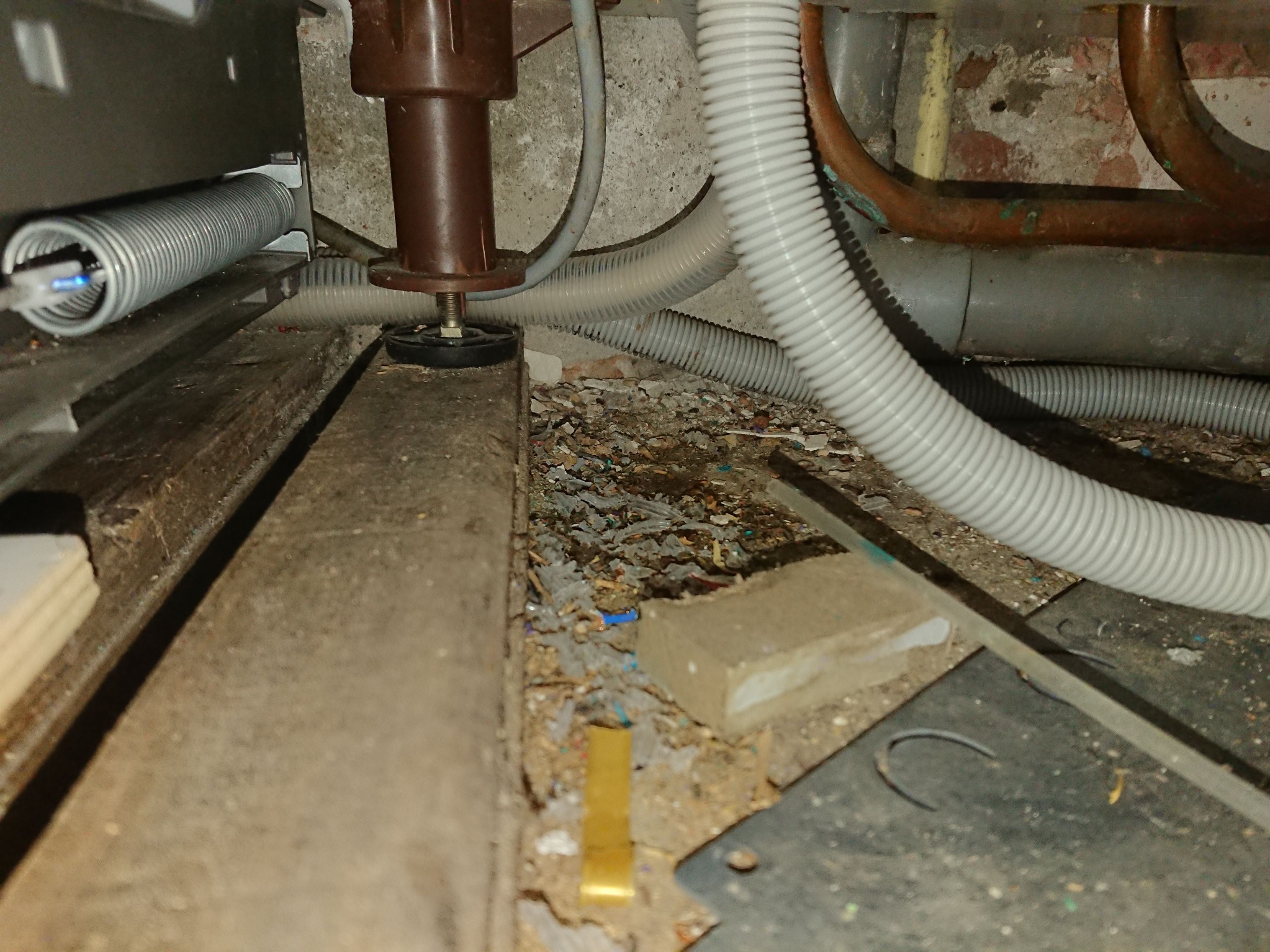

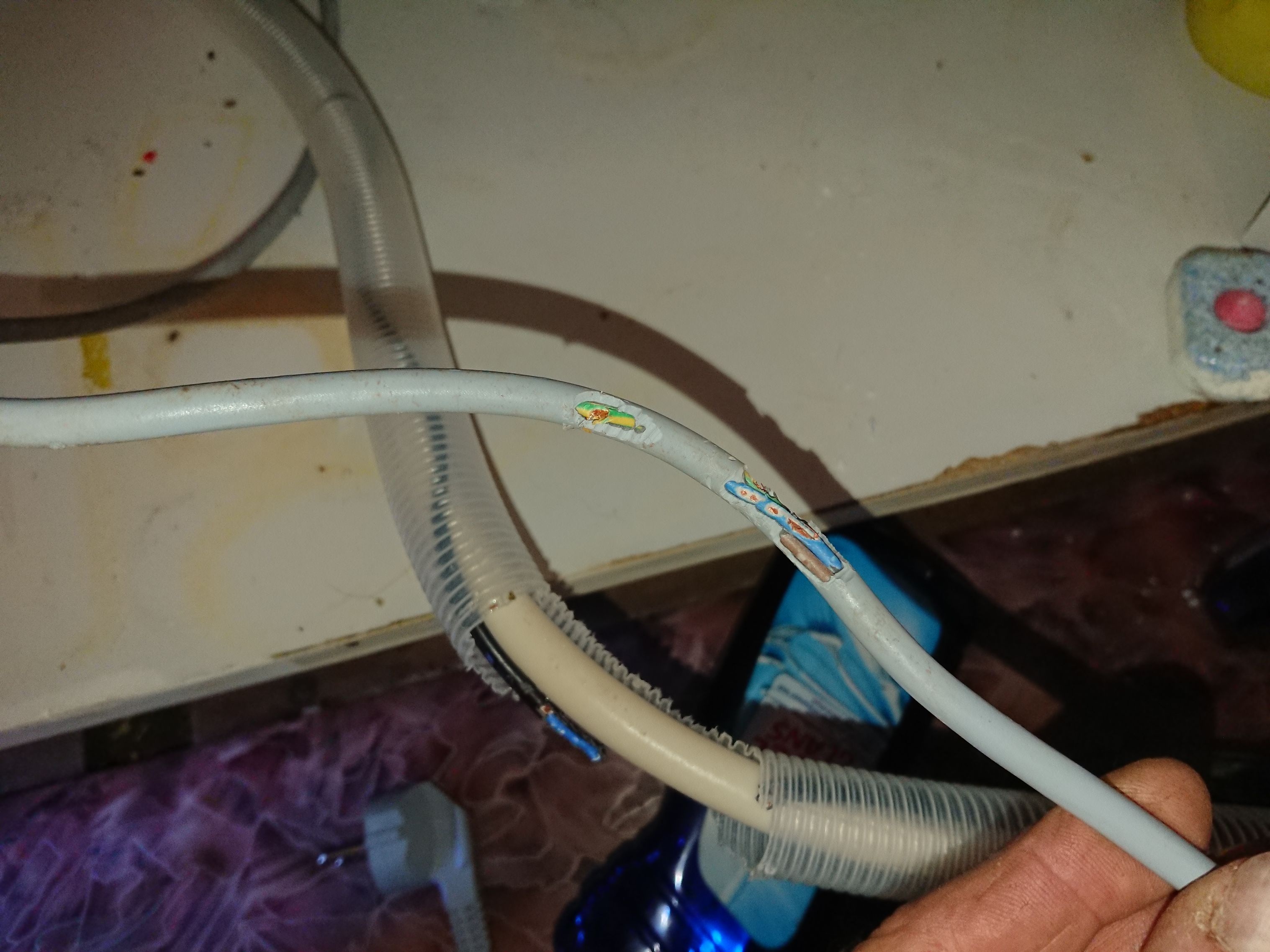

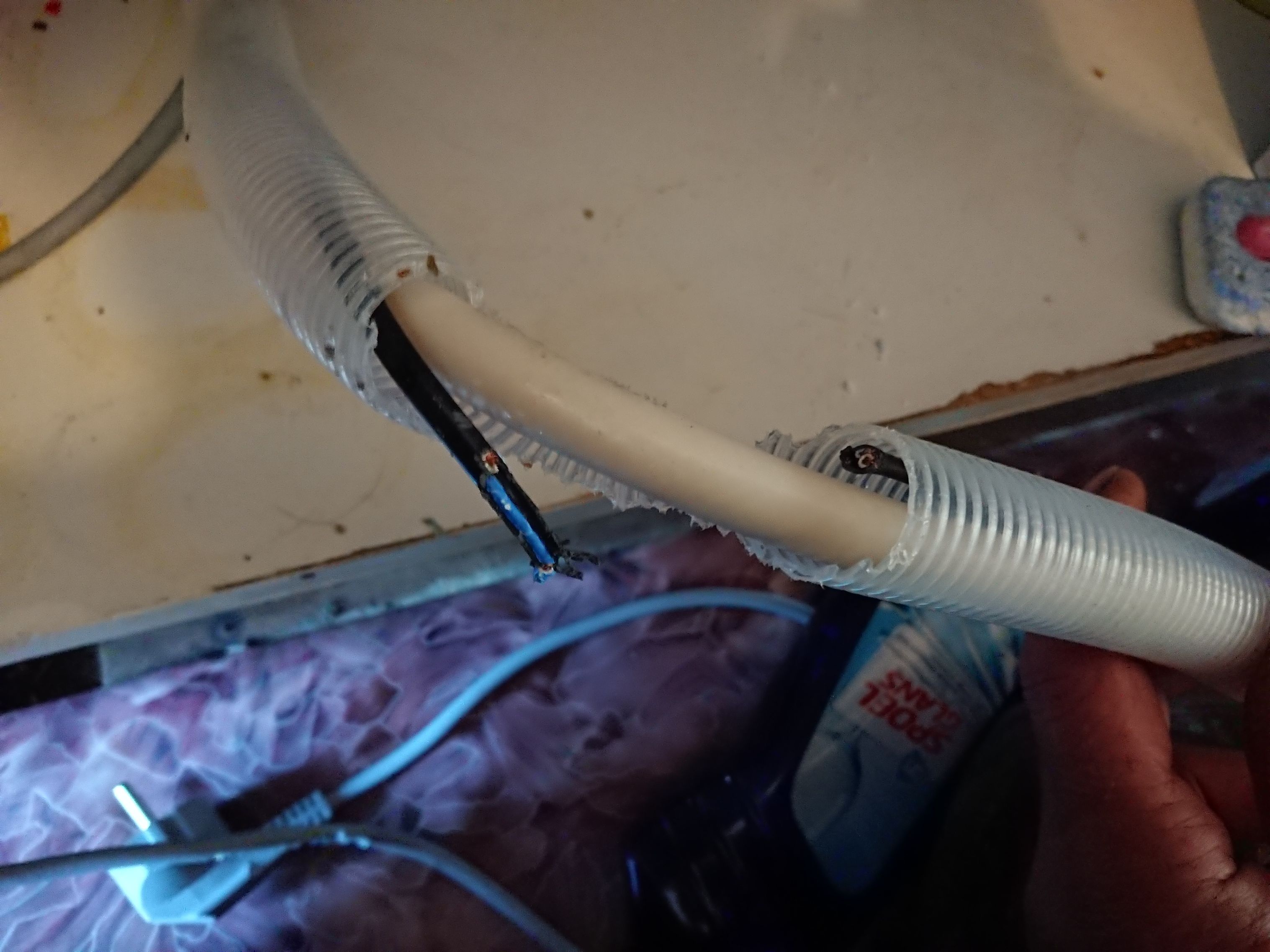

Ik kwam dat laatst tegen, een vaatwasser die het niet deed...…..
Er was een fles olijfolie omgevallen in dat kastje en wel schoongemaakt maar de slang van het waterslot onder het kastje, waar je niet bij kan, niet.
Da`s kaassie dachten ze. :X
Afbeeldingslocatie: https://tweakers.net/ext/f/x95RR8m9H8g7Zy53ONSiP3dv/thumb.jpg Afbeeldingslocatie: https://tweakers.net/ext/f/UHOC1hKjjrPAyZalOsf1BNOz/thumb.jpg Afbeeldingslocatie: https://tweakers.net/ext/f/z39ft9U2qaBDJ7enZ2D1FDRg/thumb.jpg
Als er stroom op had gestaan bij uitgeschakelde machine had ik een dooie muis gevonden.
Gelukkig de waterslang met rust gelaten, dus een nieuw stekkertje en twee verlengdraadjes later gaf de machine weer stroom aan de afsluiter.
(En hopelijk houden die arme beestjes er niets aan over, je leest zulke rare verhalen over dieren met magen vol plastic...... :+ )
