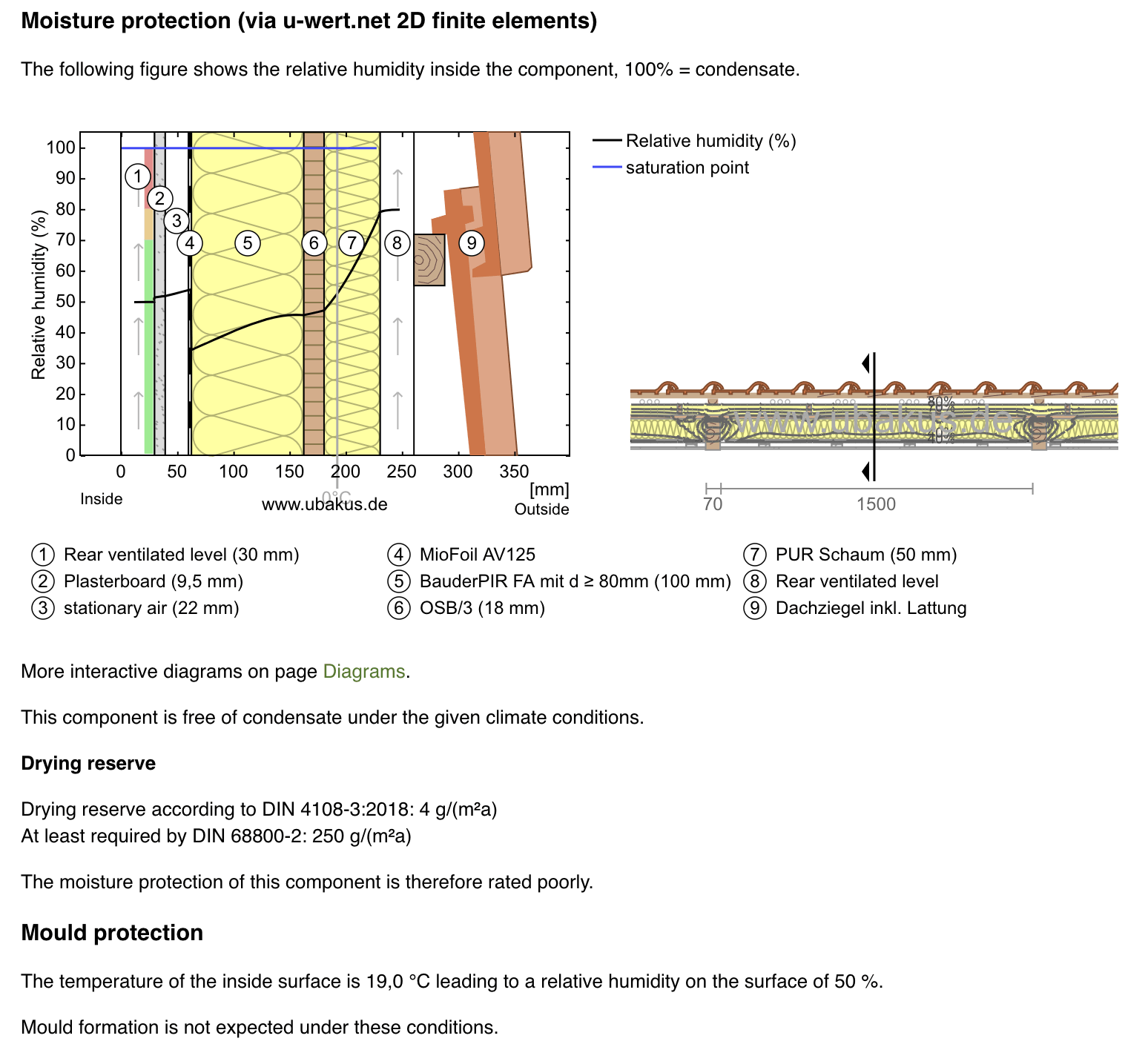

De folie die jij beschrijft herken ik zo als een dampopen folie. De vario folie werkt volgens de beschrijving op de website van isover anders, is luchtdicht en heeft ook geen binnen- of buitenzijde.
De luchtdichtheid staat bescheven in dit document: https://www.isover.nl/sit...e_luchtdicht_bouwen_1.pdf
Dat er geen binnen- of buitenzijde is staat beschreven bij de veelgestelde vragen hier: https://www.eigenhuisisol...teem/veelgestelde-vragen/
In het antwoord op de vraag 'In welke richting moet Vario KM folie worden aangebracht?'
DjaRoel schreef op woensdag 12 december 2018 @ 08:13:
Dat is praktisch onmogelijk, als dat het geval zou zijn, zou de condens nu van je buitenisolatie moeten zeiken aan de binnenkant zonder de extra isolatie aan de binnenkant. De oppervlakte temperatuur van je houten(?) dakbeschot zou dan dusdanig laag moeten zijn dat de lucht hierop condenseert, dat gaat niet gebeuren.
Het opsluiten van vocht is een veel groter risico dan het na-isoleren met minerale wol, hier kan je weinig fout mee doen.
Zoals ik het begrijp: door het aanbrengen van extra isolatie wordt de temperatuur van het huidige dakbeschot verlaagd, er zit immers al een laag isolatie voor die een hoop warmte tegenhoudt. Daardoor wordt het condensatiepunt verplaatst naar een locatie die zich mogelijk (maar niet perse) in de minerale wol bevindt.

decipherer schreef op woensdag 12 december 2018 @ 08:34:
Dat klopt, echter is er dan wel sprake van een overgang doordat je aan de binnenkant extra isolatie aanbrengt, er zal geen sprake zijn van actieve luchtcirculatie langs je dakbeschot waardoor condensatie praktisch onmogelijk is. De laag isolatie werkt dempend op de temperatuur (zelfregulerend). Op het moment dat het buiten af koelt tot temperaturen waarbij er binnen risico zou zijn op condensatie zakt ook de relatieve vochtigheid binnen omdat de buitenlucht waarmee je ventileert absoluut gezien simpelweg droger wordt, bekijk het mollier diagram maar eens.
Daarom wijs ik er ook op in mijn eerste post om goed te ventileren, dit moet je natuurlijk altijd doen ongeacht wat voor isolatie er aanwezig is. Als je bijvoorbeeld "normaal" dubbel glas hebt zou dit al een aardige graadmeter zijn om te kijken of je voldoende ventileert, op het moment dat dit aan de binnenzijde condenseert zou je eigenlijk meer moeten ventileren.
@Teijgetje, dat is inderdaad zoals Decipherer omschrijft een dampopen folie, en deze mag volgens het bouwbesluit (Afaik) niet meer worden toegepast onder hellende daken,
Maar waarom zou je klimaatfolie überhaupt willen? we hebben het over de warme zijde van huis, Isoleren is ventileren, die damp die je dus produceert waait weg door ventilatie. Gevolg: geen damp op het dampscherm. In de winter koelt het buiten hard af en komt de koude lucht onder de dakpannen op de dampopen folie in aanraking met warme lucht, warme lucht kan meer vocht bevatten en gaat daarom 'in de buurt van' de dampopen folie condenseren. Wat aan de koude zijde condenseert kan er zo af lopen, die paar druppels die onder de folie condenseren kunnen 'ademen' en dus verdampen door de folie....
Waar zie je het voordeel van een klimaatfolie in bovenstaand verhaal?
Ik ken de producenten van deze folie wel, en ik vind dat ze met dit product hun overige dampremmers een beetje in de zeik zetten...
En stel nu dat je een warme dag krijgt in de winter... of andersom, en ook het feit dat de folie luchtdicht is... hoe kan de folie dan ventileren/damp eruit krijgen?

Jelte,89 schreef op woensdag 12 december 2018 @ 10:53:
Er zijn ruwweg twee soorten dampopenfolies: spinvlies en microperforatie; wat Teijgetje beschrijft is microperforatie en die mag je bij daken platter dan 30 graden niet meer gebruiken ivm kans op druppels die door de gaatjes heen komen. Spinvliesfolies zijn dampopen door de "weef"structuur van de folie zelf en hebben kleinere openingen de geen druppels doorlaten door de capillariteit en mogen/moeten wel gebruikt worden aan de buitenkant van het dak..
Voordeel van de folie is dat je geen condensatie krijgt in je isolatiemateriaal. Als het binnen 20 graden met 70%rv is, zit er ongeveer 10 gram damp in iedere kilo lucht. In je isolatiemateriaal verloopt de temperatuur van de binnentemperatuur naar de buitentemperatuur; in mijn voorbeeld neem ik even 5 graden. Dat betekent dat er dan ergens in de isolatie een punt is waar de temperatuur onder de 14-15 graden komt. Bij die temperatuur is de maximale hoeveelheid vocht (100 %rv) 10 g/kg. In het gedeelte waar de lucht kouder is zal de overtollige waterdamp condenseren omdat er nooit meer dan 100%rv aan damp in de lucht aanwezig kan zijn. In de lucht van 5 graden tegen het dakbeschot, kan maximaal 7 g/kg aanwezig zijn.
Tot zover gaat alles goed want als we hebben het nu over een minimale hoeveelheid water; namelijk 10-7 g/kg lucht. En we hebben het over de lucht in de laatste paar (5) centimetes isolatiemateriaal: 0.05 m * 1.2 kg/m3 * 3 g/kg = 0.18 gram water per vierkante meter dakbeschot; dat is nog geen hoeveelheid waar je bang voor moet zijn.
Nu komt alleen het vervelende deel. Bij 5 graden is de partiele druk van damp 870 Pa en bij 20 graden is die 2340 Pa. Door dit dtukverschil krijg je een constante stroom van damp vanuit je woning naar je isolatie toe omdat de concentratie zich probeert te vereffenen.
En om dat te proces te stoppen leg je een dampscherm aan.

Gebanned schreef op woensdag 12 december 2018 @ 12:58:
100% correct, En met name in je laatste zin zeg je precies wat ik ook bedoel. Om damp te remmen leg ik een dampscherm aan... ongeacht zomer/winter met een folie die magisch reageert op vochtigheid.

Jelte,89 schreef op woensdag 12 december 2018 @ 14:15:
Maar om een lang verhaal nog langer te maken. Wat gebeurt er als je dampscherm niet helemaal dicht is. Op dat moment lekt er (op een veel lager tempo) alsnog damp je isolatie in. Dan heb je twee mogelijkheden: of je dakbeschot is lek genoeg en diffusie door je beschot gaat sneller dan door de dampremmer. Optie 2 is dat je damp niet snel genoeg weg kan en alsnog gaat condenseren.
Daarna wordt het zomer en staat de zon op je dak te branden, wordt de lucht in de isolatie warm en kan het condenseren verdampen.
Wil je in deze situatie evenwicht bewaren dan is het van belang dat de damp die in de winter is neergeslagen in de zomer weer volledig kan worden afgevoerd.
En dit gaat (zeker als het dakbeschot (bijna) dampdicht is) natuurlijk weer beter als de folie in de zomer op magische wijze ineens dampopen wordt; vandaar de klimaatfolie.
Nu kan ik overigens wel iets verzinnen hoe het mogelijk eventueel zou kunnen werken; maar ik geef geen garantie dat de folie inderdaad zo werkt. Dus neem onderstaande even met de nodige korreltjes zout.
Aan de woningzijde van de folie is het klimaat jaarrond relatief constant (20 graden/70%rv/10g/kg). Aan de isolatie zijde van de folie zal er in de zomer een vergelijkbaar klimaat zijn. In de winter zal er echter vereffening zijn naar de dampdruk bij de laatste temperatuur in de isolatie(5 graden/100%rv/7 g/kg). De folie zit aan de binnenkant van het dak en blijft warm en ziet daardoor (20 graden/40%/7g/kg). En nu de speculatie: als je in de folie een licht hygroscopische vezel opneemt die uitzet/krimpt met zijn vochtgehalte (net zoals bijvoorbeeld houtvezels); kan deze op magische wijze de poriën opentrekken/dichtdrukken doordat het vochtgehalte in die vezels in evenwicht blijft met de tv aan de isolatiezijde van de folie.

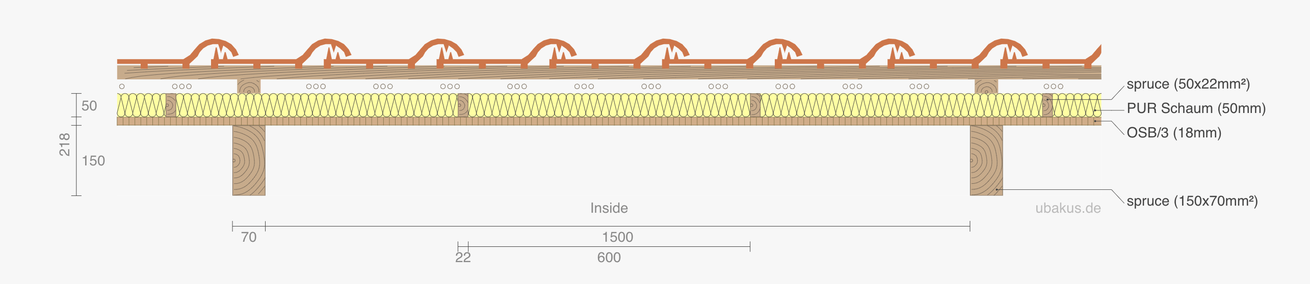

Ik wil binnenkort ons zolderdak gaan na-isoleren van binnenuit. Ons huis is gebouwd in 1984 en heeft een schuin dak dat vanaf de bouw geisoleerd is met 5cm purschuim aan de buitenzijde van het dakbeschot:
Afbeeldingslocatie: https://tweakers.net/ext/f/9uX149xvqwGyjGtFc7bHU1eh/medium.png
Ik wil dit vervolgens als volgt naisoleren:
Opbouw dak geisoleerd
Het hele internet staal vol met waarschuwingen dat je met deze dakopbouw niet zomaar kan isoleren omdat je dan kans hebt om vocht op te sluiten. Een klimaatfolie zou dan de oplossing zijn.
Echter, ik wil gaan isoleren met PIR platen met aluminiumcachering, waarbij de dampremmendheid van de platen zelf(sd=1500) al veel hoger is dan die van klimaatfolie (max Sd van 5). Sluit ik dan geen vocht in tussen het klimaatfolie en de PIR platen?
Volgens de u-wert rechner zouden er geen condensatie moeten optreden op deze manier, maar de "droogreserve" :? is erg laag, is dit een probleem?
Geisoleerd dak vocht
You know you're an engineer if you have no life & can prove it mathematically.

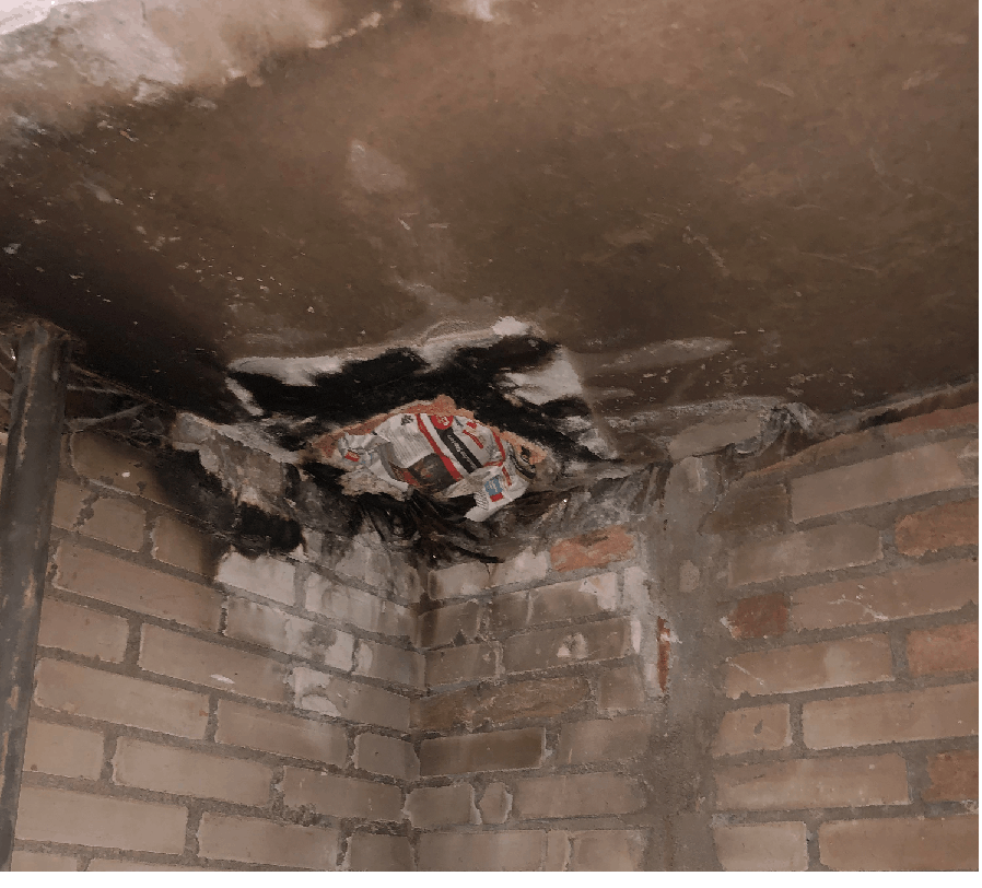

Heb m'n oude open haard/inbouwkachel weg gesloopt.
Nu 'lekte' de schoorsteen blijkbaar, want naast het rook-kanaal zit zwarte roet op het plafond.
kachkel
Iemand een idee hoe dit te behandelen om te voorkomen dat het straks door het nieuwe stuukwerk heen komt?
Volg je bankbiljetten
Daar hebben ze speciale primer voor :)

ZeRoC00L schreef op vrijdag 14 december 2018 @ 17:08:
[Afbeelding: kachkel]
Weet niet of je de kamer leeg hebt. Maar anders zou ik met een slijptol en diamand schijfje alles eraf schuren tot blank steen.

Ethnocentrix schreef op vrijdag 14 december 2018 @ 16:01:
[Afbeelding: Opbouw dak geisoleerd]
[Afbeelding: Geisoleerd dak vocht]

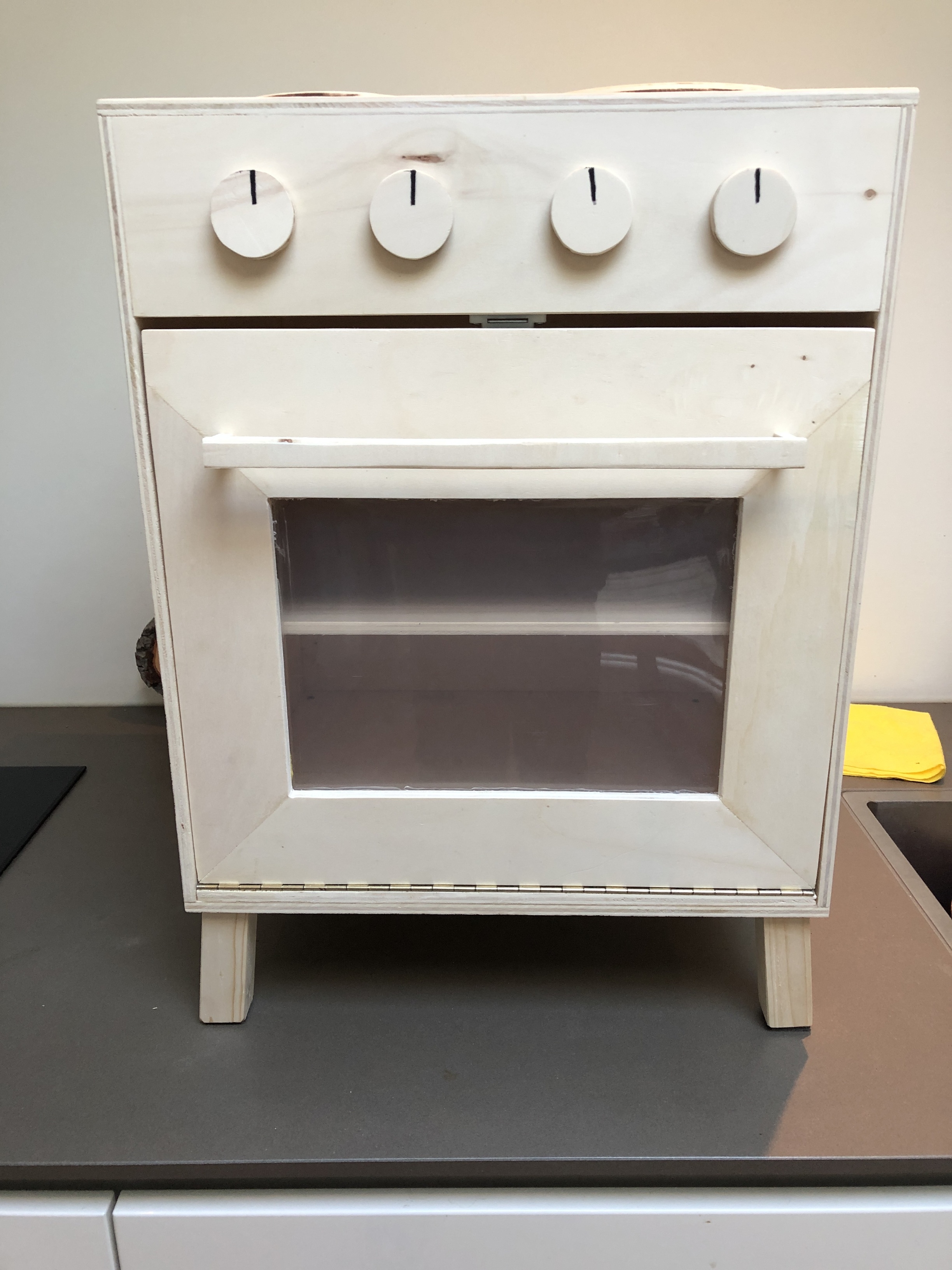

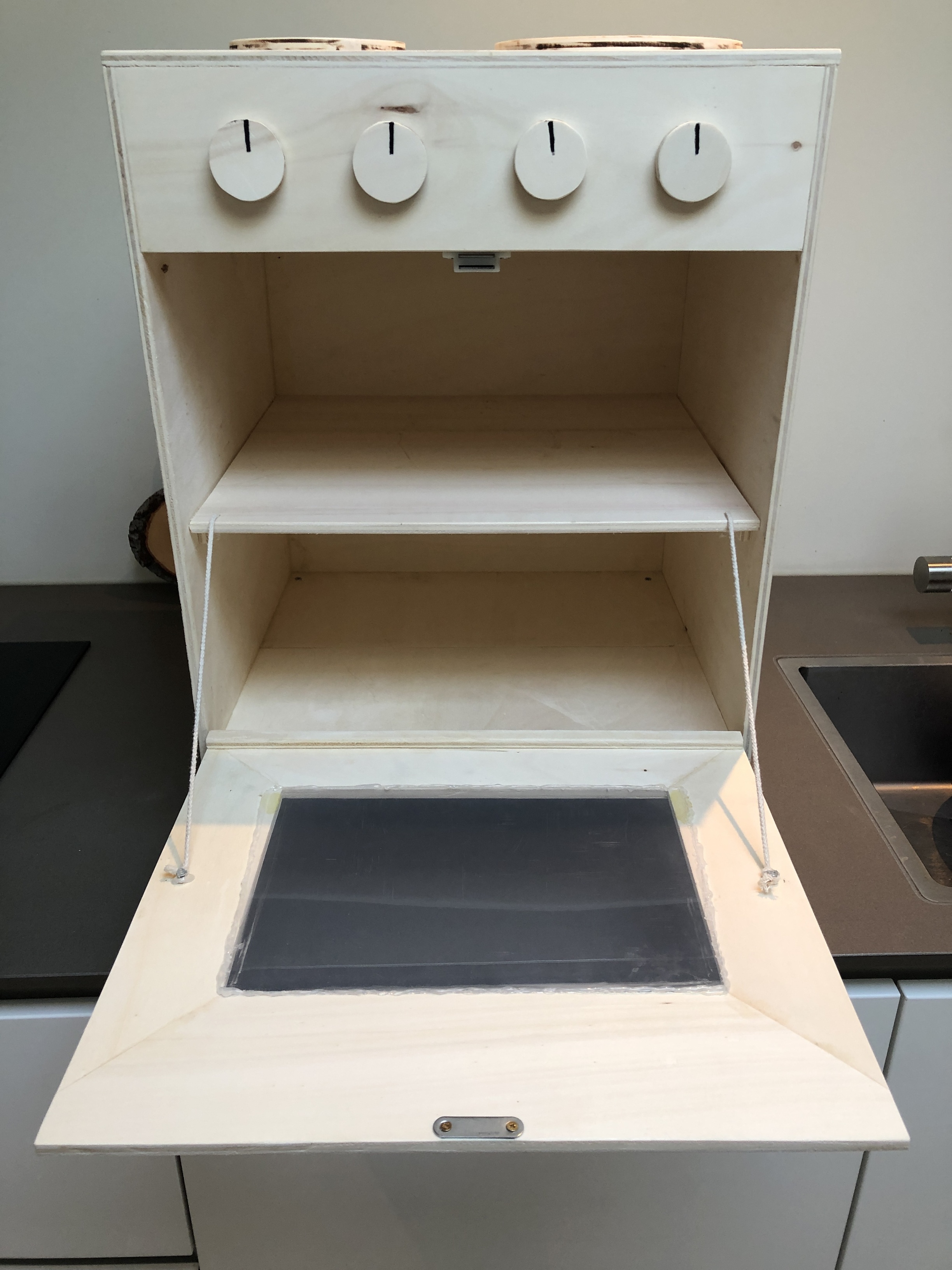

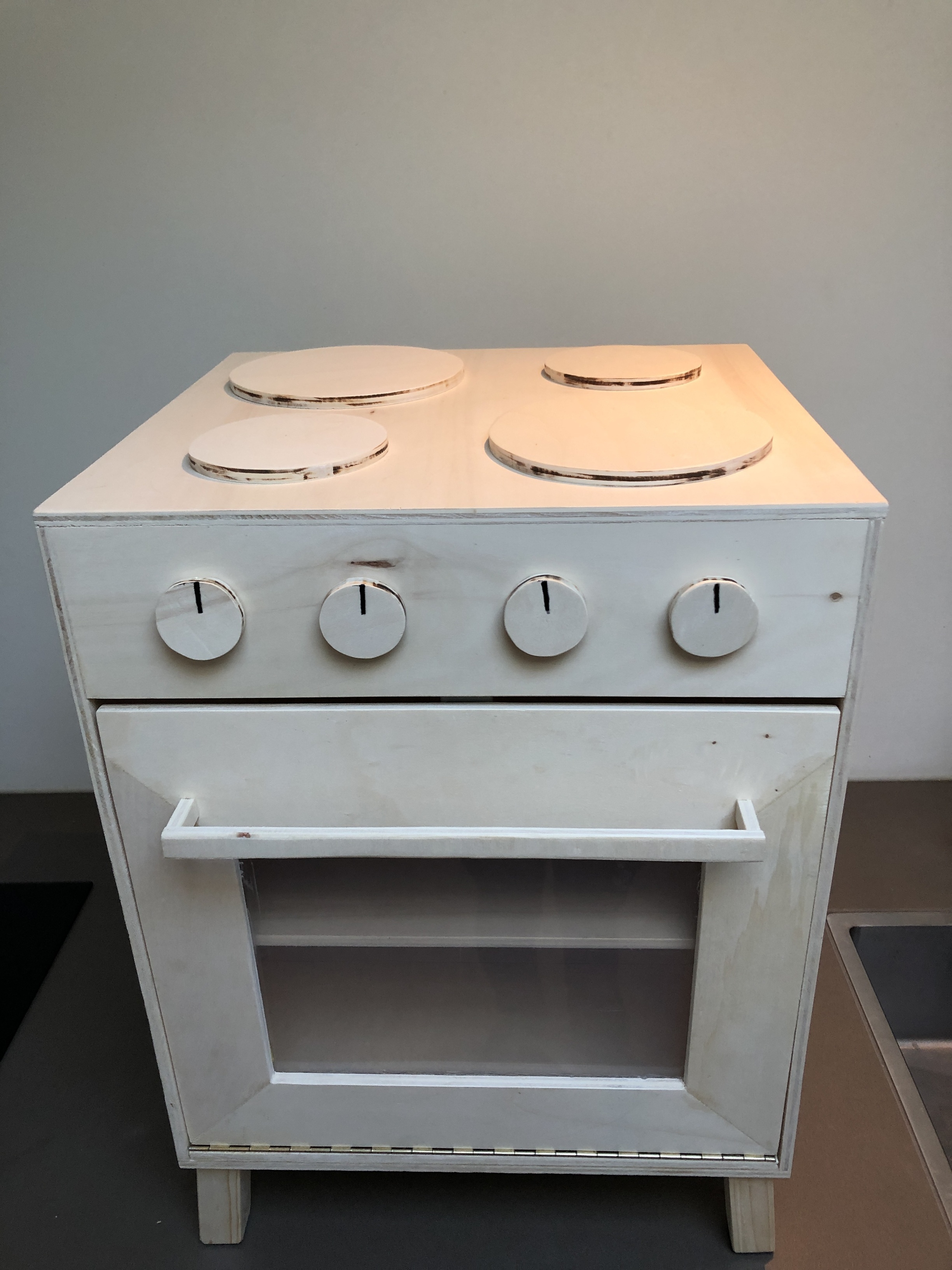

De afgelopen tijd bezig geweest met een surprise voor iemand in de vriendengroep. Zij heeft een dochtertje, en moeders vroeg om een ovenblik. Dus het leek mij een leuk idee om een kinderoven te maken. Al met al erg goed gelukt, helaas 1 schoonheidsfout waardoor er een kier aan de bovenkant van de deur zit.
Ze was er gisteren erg blij mee :)
Heb je de asbestpijp netjes afgevoerd?? :X
