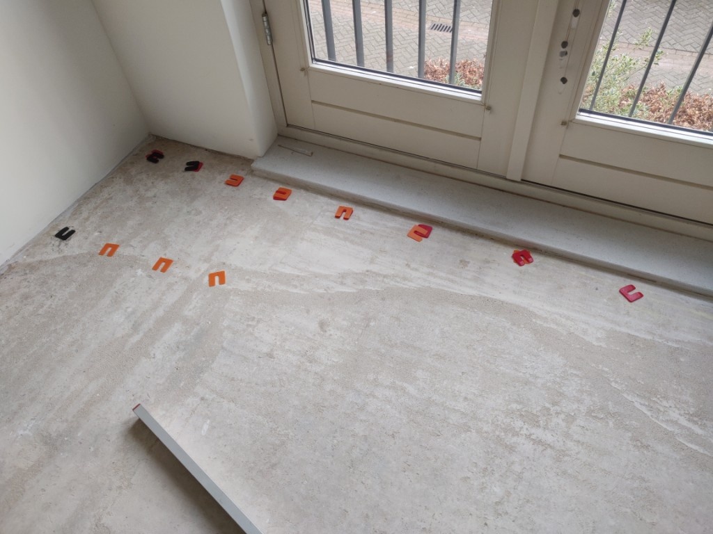

Yup, 11cm PIR onder de vloer en 90mm vlas in de muren, 10cm PIR in het dak. Dampopen folie aan de buitenkant.
  • ASW1
  • Laatst online: 13:43
zonoskar schreef op zaterdag 29 december 2018 @ 17:26:
En waar komt dat water in de naden tussen de tegels dan vandaan?
En stook je (al)?

ASW1 schreef op zaterdag 29 december 2018 @ 20:35:
En stook je (al)?
Ik stook niet, het is een garage. Het vocht zal wel condenseren, of het zaagsel wat in de naden blijft als ik niet goed veeg trekt het aan, ik weet het niet. Op plekken waar dozen gestaan hebben is het ook altijd vochtig. Moet ik gaan verwarmen, of ventileren?

zonoskar schreef op zaterdag 29 december 2018 @ 23:08:
Hoelang zit je dak er nu +- op? mogelijk dat je de tegels nat waren ten tijde dat je ze gelegd hebt? zagels trekt het vocht uit de steen en dat zie je bijvoorbeeld nu?!
Wat zit er tussen je EPS en tegels?
Wat ik me kan herinneren is je werkwijze altijd goed geweest en kan het daar dus niet aan liggen, maar een natte fiets die je binnen zet kan natuurlijk al een bult veroorzaken
Dat klinkt toch als optrekkend vocht uit de vloer, met eps zou dat kunnen, maar pir is waterdicht, op de naden na natuurlijk. Had je er ook nog iets van een folie onder of opgelegd?

Ligt er nog grond tussen je vloer isolatie en je tegels? Dus waar je tegels "in gelegd zijn"?

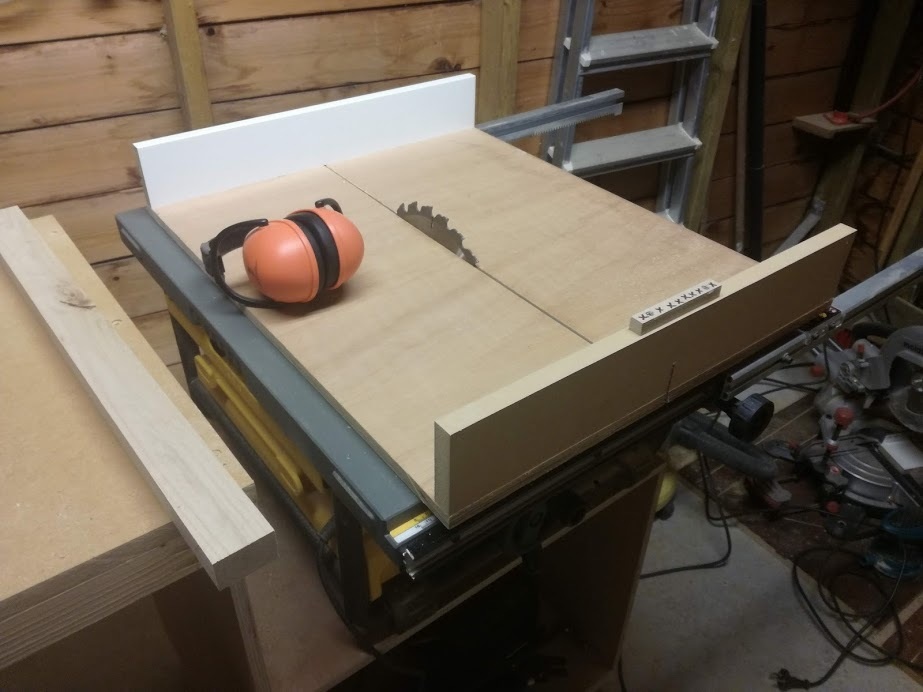

Afgelopen paar dagen de tijd genomen om een Cross cut sled te maken voor mijn tafelzaag:
Crosscut sled
Hierbij de volgende video's gevolgd:
YouTube: How to Make a Cross-Cut Sled
YouTube: 5 Cuts to a "Perfect" Cross-Cut Sled
Leuk klusje om te doen, na een aantal afstel rondes een "perfect" haakse zaagsnede. Wel een tip, gebruik geen gelamineerde IKEA planken voor je fence. Dat leek mij een goed idee vanwege het mooie gladde oppervlak, maar een paar schroeven erin vanaf onder en er zat een bolling in. MDF ging een stuk beter :) Voor de achterste fence is het geen probleem.

Hmmbob schreef op zondag 30 december 2018 @ 09:27:
Ja, ligt nog zand tussen. Ik heb in de geel zand naast het huis een gat gegraven, bouwfolie er in, dan een dun laagje glaswol om oneffenheden op te vangen, dan de PIR, een gedeelte van het gele zand weer op de PIR en daar de tegels in gelegd. Ik heb de PIR platen overigens niet afgeplakt, ik dacht dat dit niet echt nodig was voor een vloer en bovendien ligt er folie onder. Het heeft volgens mij maar 1 keer geregend terwijl ik bezig was met de vloer, dus een stukje glaswol zou nat kunnen zijn. Verder was het vrij droog tijdens het bouwen, tot het dak er op zat. En bij het bouwen zelf heb ik ook heel weinig water hoeven gebruiken (voordeel van houtbouw). oja, en het grondwater zit vrij diep (2m).
Afbeeldingslocatie: https://1.bp.blogspot.com/-eO-iHll5zr0/WxxMxnesEnI/AAAAAAAAHTc/4OWsj_MWgmMFcJ8IlJcOcE8qj5dKZbdYwCLcBGAs/s700/IMG_9530.jpg
Jelte,89 schreef op zondag 30 december 2018 @ 01:01:
Dak ligt er sinds midden september op, maar toen waren de muren nog niet af. Begin oktober hing de garagedeur er in en waren de wanden dicht, maar sinds 1 december zitten de deuren er in en was het wind dicht. Misschien nog te kort dag?

zonoskar schreef op zondag 30 december 2018 @ 10:52:
Ik denk dat het dan nog vocht is uit je zandlaag. Zeker als je het niet verwarmd, zal het nog wel even duren met uitdrogen. Nou trekt dat zaagsel ook goed vocht aan.... Dus vocht daarin laten trekken en dan opvegen is ook een optie ;)
Glaswol? Op de foto lijkt het ook wel glaswol. Dat heb je toch niet onder die tegels gestopt?

ASW1 schreef op zondag 30 december 2018 @ 16:56:
Glaswol ligt onder de PIR platen om oneffenheden of te vangen.

  • Jelte,89
  • Laatst online: 11-09 11:37
Jelte,89
Woodworking
Zoals eerder aangegeven, denk ik inderdaad dat het het vocht is uit het gele zand, geel zand haal je ook altijd nat, (1800kg per kuub), droog zand kan daar best wel 300/400kg (dus liter) onder zitten, een tegel is ook poreus dus het is mogelijk dubbelop, inderdaad, flink wat zaagsel laten liggen en van tijd tot verhitten, je werkwijze is iig wel juist geweest dus geen zorgen!

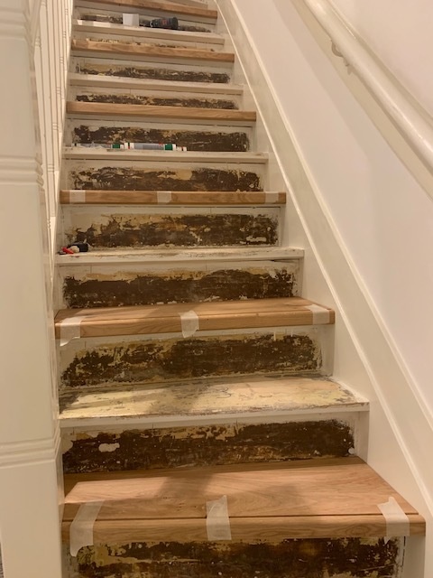

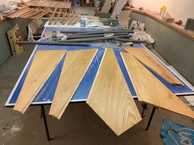

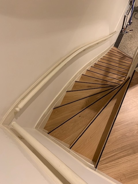

Ik heb er weer een klusje opzitten: De trap bekleden met eiken overzettreden. Er zat tapijt op de trap met een vergane ondervloer eronder. Mijn plan was om de trap kaal te maken en te lakken, maar de treden waren uitgesleten, kraakten en het zou een enorme klus zijn om alle lijmresten enzo eraf te krijgen. Dus zijn het overtreden geworden.
Best een mooi product. 4mm eiken op berken multiplex en massieve neuzen. Ik heb alle neuzen schuin teruggezaagd omdat ik ze veel te groot vond en ik juist wel van een beetje slanke trap houd. De stootborden zijn van mdf met HPL.
Hier kun je een beetje zien hoe de trap eruit zag nadat ik met afbijt alle vloerbedekking en lijm eraf had:
Afbeeldingslocatie: https://tweakers.net/ext/f/FVpwbkYZPbry8xzYpSNBU2uc/full.jpg
Na het zagen alle treden in de hardwax gezet:
Afbeeldingslocatie: https://tweakers.net/ext/f/i1RM3UGj3i2hloc0NE4TzzDU/full.jpg

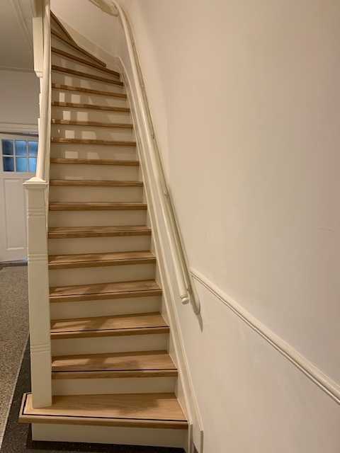

En zo is het geworden:
Afbeeldingslocatie: https://tweakers.net/ext/f/JVF5yFy1OgIiDOqwDskabGQz/full.jpg
Afbeeldingslocatie: https://tweakers.net/ext/f/wkDj6nzBWqnKrGNXbHPm95Rj/full.jpg

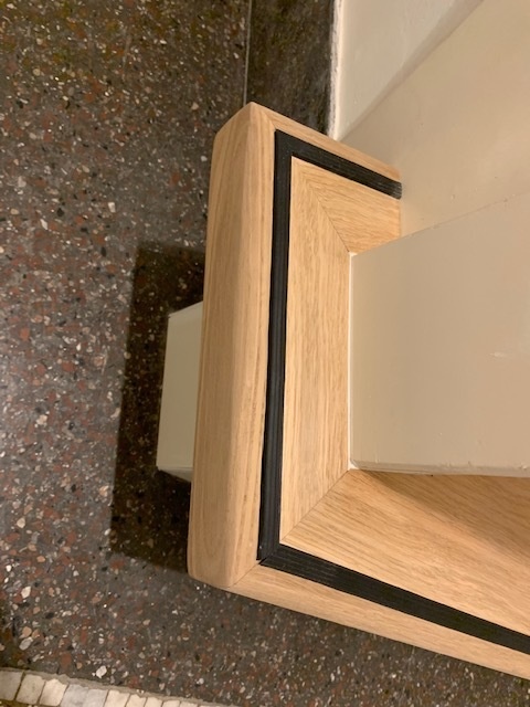

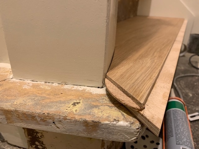

De eerste trede gaat om de paal heen. Dus dat heb ik in verstek gezaagd:
Afbeeldingslocatie: https://tweakers.net/ext/f/qVrkzLSRjckqm1UqN3h8lPVS/full.jpg
Afbeeldingslocatie: https://tweakers.net/ext/f/dwC2mLFDoutLVu4laSYkLuYQ/full.jpg

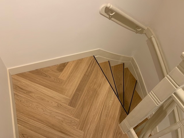

En zo sluit het aan op het visgraatparket dat ik op de eerste verdieping heb gelegd:
Afbeeldingslocatie: https://tweakers.net/ext/f/5GwzwC65wmUnowqbamKIfQRo/full.jpg
En nu nog de trap naar de tweede verdieping hetzelfde aanpakken. :)

@orf Mooi man! Kraakt de trap nu nog?

strak werk. Ziet er heel goed uit.

Mooi zeg, complimenten. Welke overzetplanken heb je gebruikt? En hoeveel ben je ongeveer per trap kwijt?
  • Matthijs..
  • Laatst online: 13-09 21:44
Keurige klus! 'klinkt' de trap nou erg anders dan de oude? (galm, hol oid?)

Thanks :)
Nee, de trap is nu zo goed als kraakvrij. Het klinkt veel massiever als je erop loopt. Ik heb ongeveer een halve koker lijm per tree gebruikt. Die lijm is ook geluidsdempend. Van te voren flink wat schroeven in de treden en stootborden geschroefd. De stoorborden zorgden voor het kraken.
GoEV6 schreef op maandag 31 december 2018 @ 17:26:
Dit zijn de overzettreden die ik gebruikt heb: https://www.traprenovatie...ken-overzettrede-60x100cm
Ik was in totaal voor 17 treden (per 2 dus eigenlijk 18), stootborden, lijm en antislip € 930 kwijt.

2018, een druk jaar geweest qua verbouwingen en opruimen van zooi waar bij de verhuizing in 2016 nooit tijd voor genomen is :P
Het projectje wat ik deze zomer onder handen heb genomen is een stevigere werkbank met meer werkruimte. Helaas heb ik geen foto's van de oude werkbanksituatie gemaakt, maar het hing met strookjes ellende en zielig-schroefjes aan elkaar :P
klikken voor grotere foto's
Afbeeldingslocatie: https://i.imgur.com/YH5XmMRt.jpg
Ben voor dit project gegaan met een simpele setup, een stevige variant van de standaard ijzeren kast die in elke schuur/garage wel te vinden is. Daar bovenop een flink dik stuk hout, het type ontschiet me even, bewerkt met jachtlak. De keuze van hout heb ik meer door de bouwmarkt laten doen, typische klus-noob stijl :P Keuze voor de jachtlak kreeg ik als tip van een hobbyschilder, het geeft een behoorlijk ruwe ondergrond, zonder het gladde effect wat je van normale lak krijgt. Ik kan het zeker aanraden als je op zoek bent nog, vind het fijn dat mijn klusjes niet alle kanten op glijden of rollen als ik bezig ben,
De 'plankjes' heb ik nog niet bewerkt op deze foto, daar is later een goedkoop lakje overheen gegaan. De planken zijn voor opslag van apparaten en kisten bedoeld, dus daar hoeft geen speciale laag op.
Afbeeldingslocatie: https://i.imgur.com/YjBObUHt.jpg
Voor dit extra stuk hout had ik nog geen bestemming, tot ik dit idee toevallig ergens tegenkwam. Volgens mij zelfs op tweakers :P Met de nodige anti-vocht-technieken om het muurtje en de plank te beschermen vastgeboord en zo een mooie plek gemaakt voor m'n tools. Behoorlijk tevreden!

Ik heb een laminaatvloer verwijderd ondat de uiteinden van de planken nogal veerden. Nu zie ik dat het laatste stukje dekvloer (zandcement?) bij de bouw "vergeten" is. Je ziet die golvende lijn, daarboven richting de balkondeuren is een hoogteverschil van ongeveer 5 mm. Bij het leggen twee jaar terug heb ik dat genegeerd :P
Afbeeldingslocatie: https://tweakers.net/ext/f/7IqPzD373AlnKK2pzwXfczX7/full.jpg
Hoe kan ik dit goed én een beetje voordelig repareren? Primer, egaline, korfmixer en speciekuip aanschaffen voor dat kleine stukje lijkt me niet economisch. Opvullen met plaatmateriaal is lastig, omdat het niet helemaal waterpas is waardoor ik in stapjes van 1 mm zou moeten werken. Hardboard in die dikte is er niet gok ik.
Ik heb nog duizend uitvulplaatjes. Misschien die maar gebruiken?
Zou ik bij de keuze voor egaline misschien de primer weg kunnen laten, of een alternatief gebruiken? Ik heb nog primer voor muurverf staan :+
En ja de deuren hangen scheef. Volgende klus :)
  • Raymond
  • Laatst online: 17:16
Speciekuip kost een tientje, een troffeltje ook. Paar zakjes egalisatiemortel van 2 tientjes per zak en je kan aan de slag. in totaal ben je dan 50-70 euro kwijt. Dat is toch wel te overzien?
Anders een extra laagje ondervloer eronder stoppen, dan ben je er ook wel.
  • leecher
  • Laatst online: 20-09 13:38
Primer kost je max een tientje dus waar heb je het over. Kost net zoveel als duizend uitvulplaatjes. Korfmixer kan je ook achterwege laten en jezelf iets meer in het zweet werken. Speciekuip 5 eu.
Ik heb een betaalde 2025 WinRAR licentie (geen leugen)

Vrees dat als je alleen dat stuk gaat doen het niet zo snel recht wordt. Hele vloer egaliseren lijkt me het beste.

MikeyMan schreef op woensdag 2 januari 2019 @ 16:10:
Ah, dat zou jammer zijn. Ik ga het in ieder geval morgen proberen :)

Reinier schreef op woensdag 2 januari 2019 @ 15:08:
Weet je zeker dat de rest wel egaal en waterpas is? Anders idd meteen de hele vloer aanpakken, beetje jammer als dit op zich klaar is maar blijkt dat er door een ander hoekje eigenlijk nog een paar mm bij had gemoeten
  • Reinier
  • Laatst online: 17:26
Reinier
\o/
Matthijs.. schreef op woensdag 2 januari 2019 @ 17:37:
Ja, er heeft twee jaar laminaat gelegen en dat lag verder prima. Voor de zekerheid ook nog gecheckt en het is vlak en waterpas.

Reinier schreef op woensdag 2 januari 2019 @ 18:00:
Dan zou t inderdaad gewoon af te smeren moeten zijn. Succes morgen!
Prima te doen met een troffeltje en een speciekuip, desnoods in een gewone emmer.
Egaline kan ook prima wat dikker aangebracht worden hoor, Tuurlijk is het niet het meeste ideale ervoor en duurt het wat langer voordat het hard is maar zou me er voor deze toepassing niet echt druk over maken
