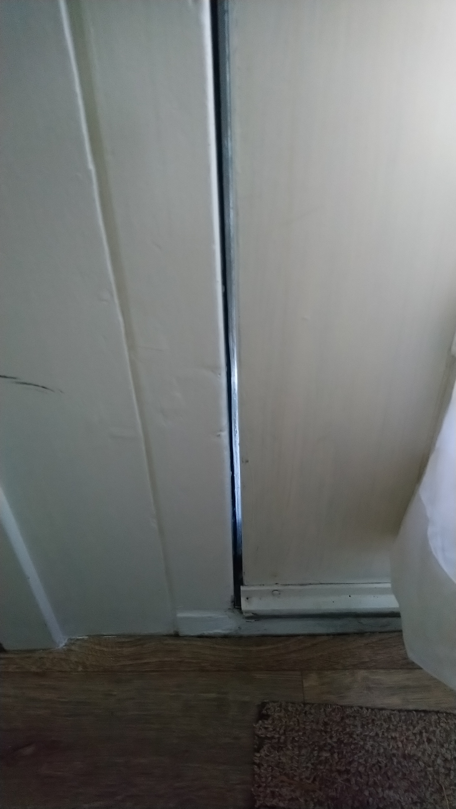

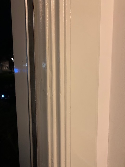

Tweakers, een klein beetje advies gevraagd. Ik wil op de begane grond volledig vloerverwarming laten leggen, maar op een gedeelte hebben tegels gezeten. De tegels inmiddels verwijderd, maar de tegellijm zit er nog. Het stukje waar de badkamer zat, was zo oneffen dat ik de cementdekvloer er al uit heb gehaald, maar ik twijfel nog over dit stuk, waar de bijkeuken heeft gezeten. Hier liggen wat leidingen door de vloer, die komen te vervallen. Maar er wordt geëgaliseerd tot het hoogste punt, dus er zijn twee opties. De boel schuren of ook hier de dekvloer uit halen. De dekvloer eruit halen is denk ik het de mooiste oplossing, om ook het leidingwerk wat beter weg te krijgen en vervolgens de boel mooi vlak te krijgen met de rest van de vloer. Eens?
Ook komen hier en daar leidingen omhoog voor de radiatoren die komen te vervallen. Is het ook verstandig hier wat dekvloer om heen te verwijderen zodat het leidingwerk wat verwijderd kan worden?
Alvast hartelijk dank!

Er moet een goede reden zijn om een dekvloer te verwijderen want niemand doet dat voor zijn lol. Ik zou het alleen doen als je extra hoogte nodig bent en/of isolatie wilt aanbrengen.

Bedankt voor je reactie. Op zich viel het stukje van de badkamer best mee met een fatsoenlijke boorhamer.
Ik zou het dus puur doen, om de vloer vlak te krijgen met de rest, waardoor de rest ook minder omhoog gaat met egaline. Ik doe het niet voor de isolatie. Er hoeft dus ook iets minder gefreesd te worden, maar leidingwerk op netten weer bedekken.

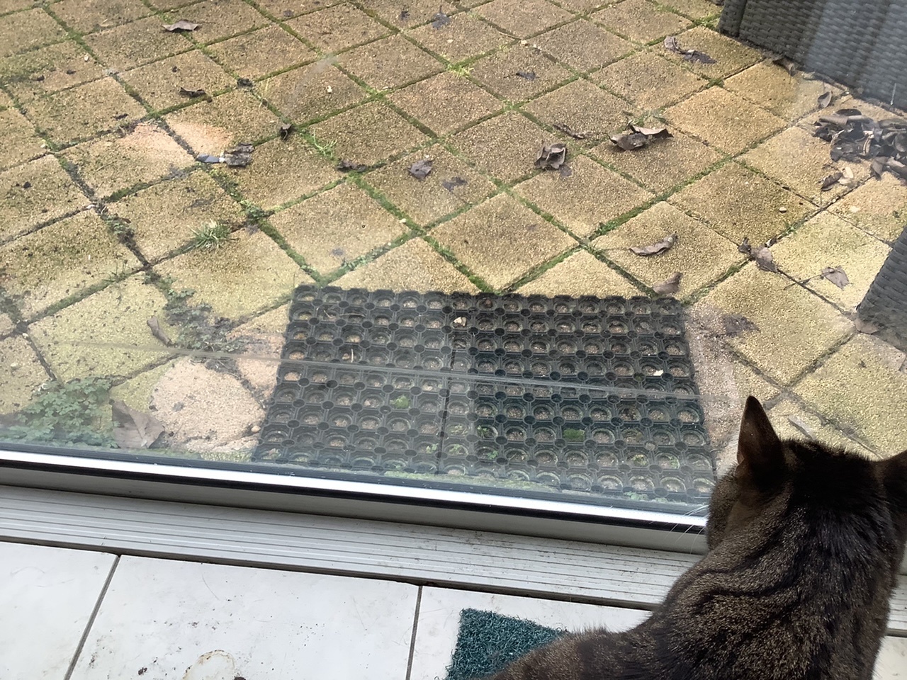

Dankzij de kat stond er een bloempot tegen het glas van mijn schuifdeur... zie hieronder het resultaat en de dader. Hoe zou ik dat het beste er uit kunnen krijgen? Of is dat ondoenlijk?

Kapiteiniglo schreef op maandag 10 februari 2020 @ 13:24:
Je kunt dit proberen: https://nl.wikihow.com/Krassen-uit-glas-verwijderen
of anders een bedrijf laten komen die het polijst:
https://www.glas-gigant.nl/krassen-in-glas-verwijderen/
Met de eerste heb ik geen ervaring, met de tweede wel goede ervaring. (weet niet meer of het dit bedrijf was, maar zoiets was het)

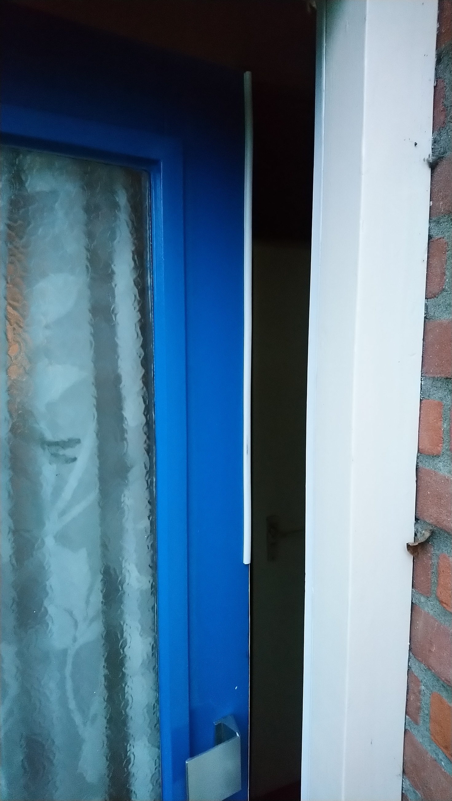

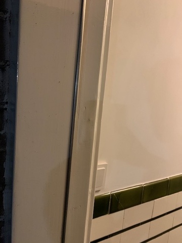

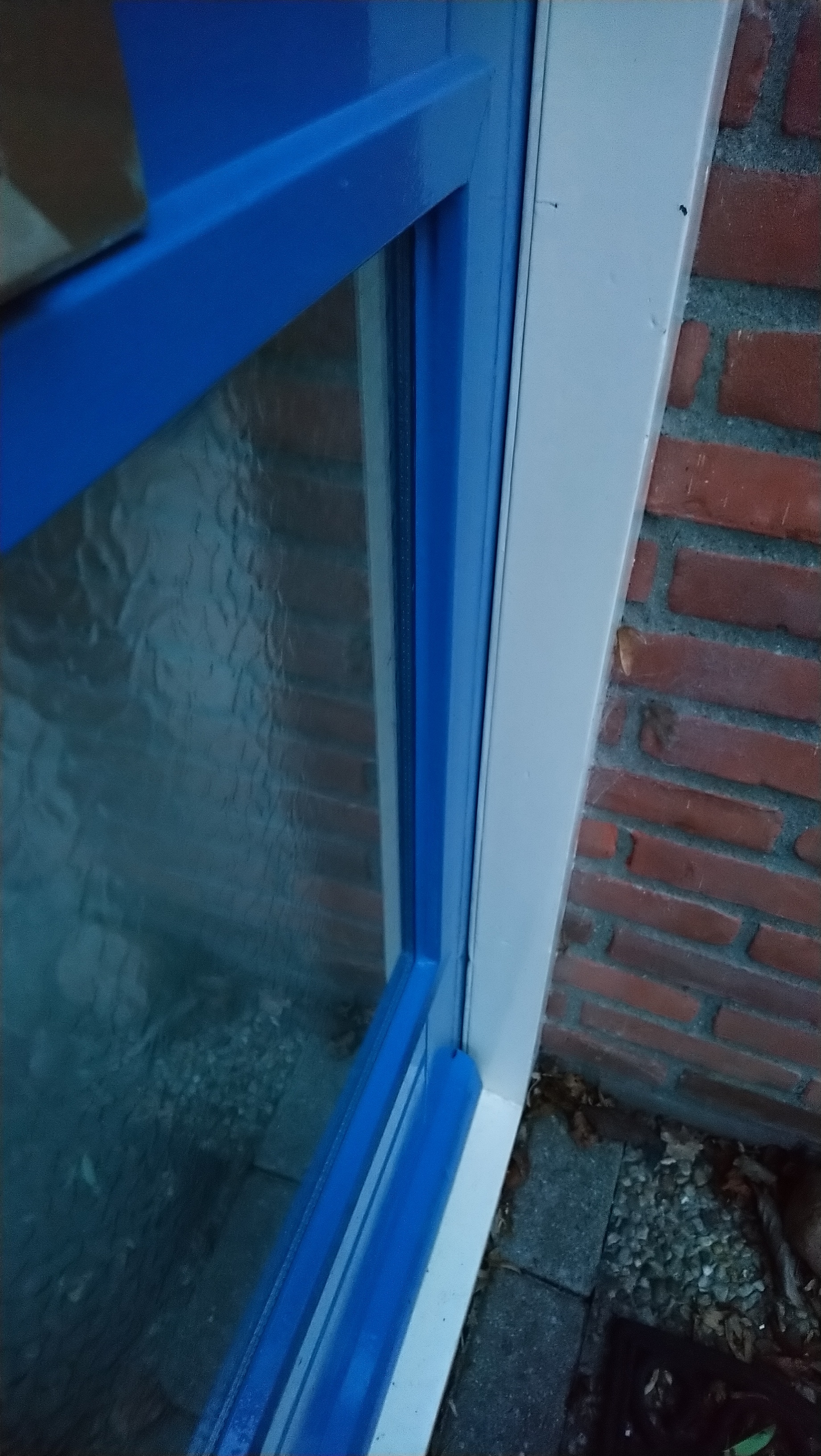

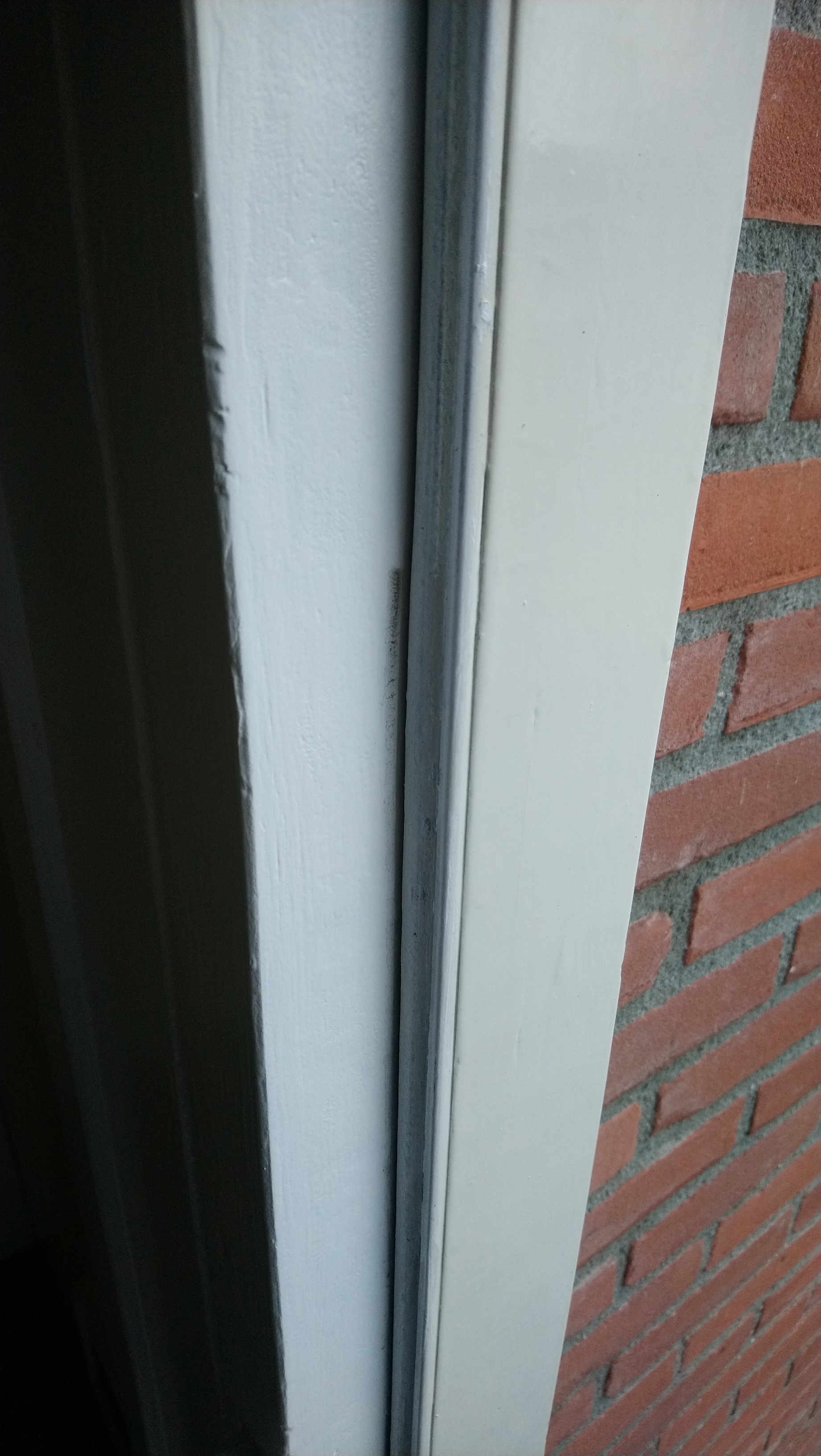

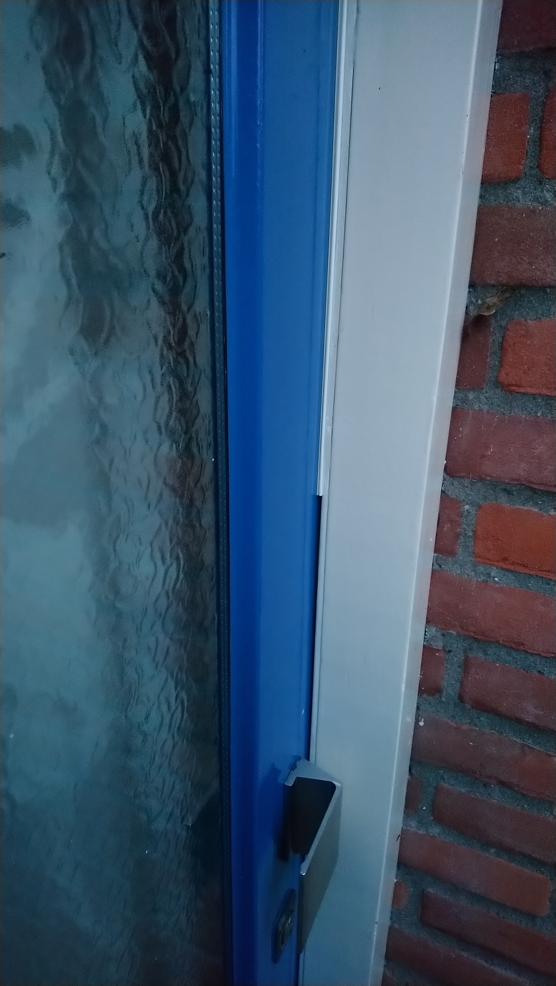

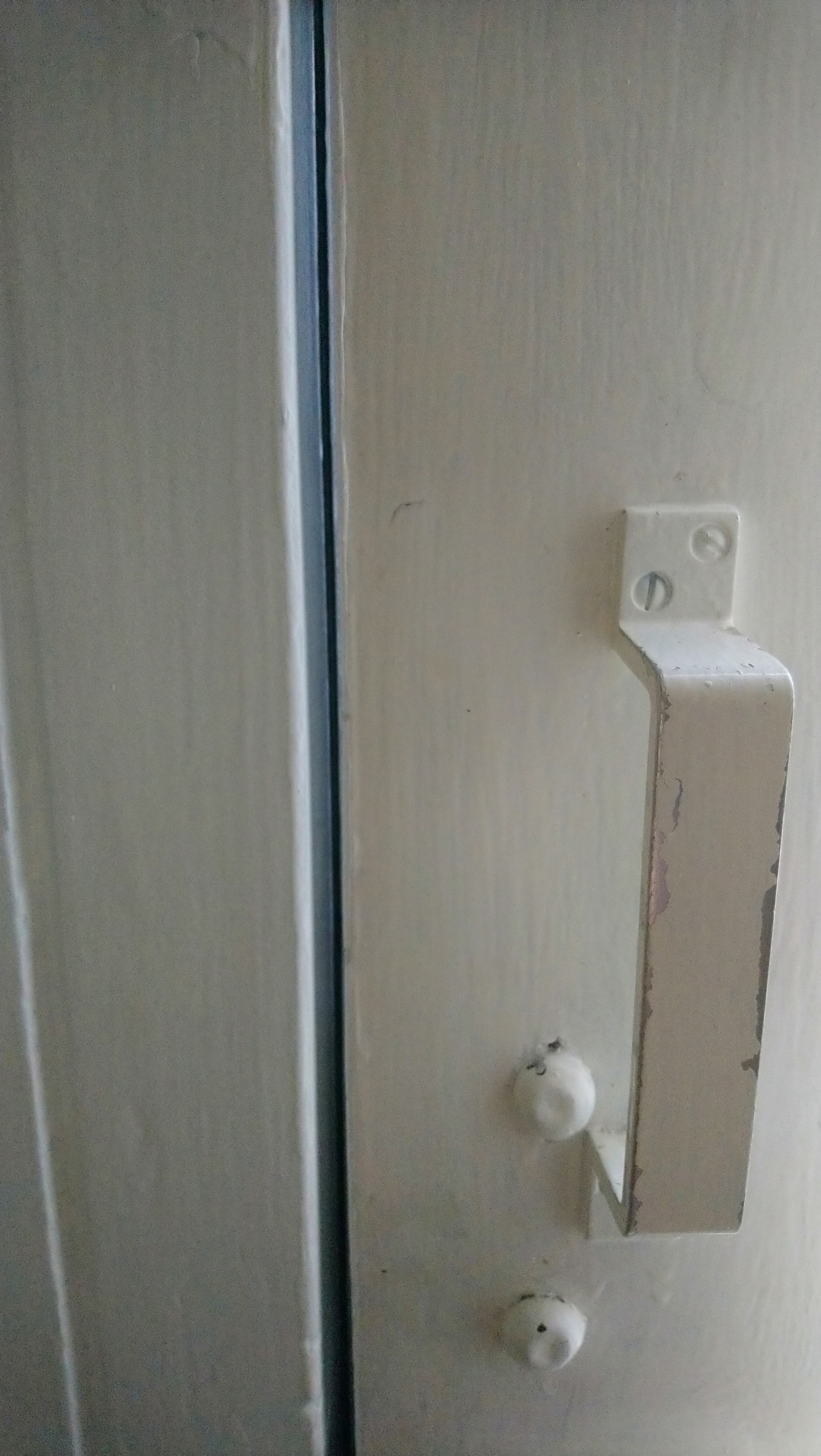

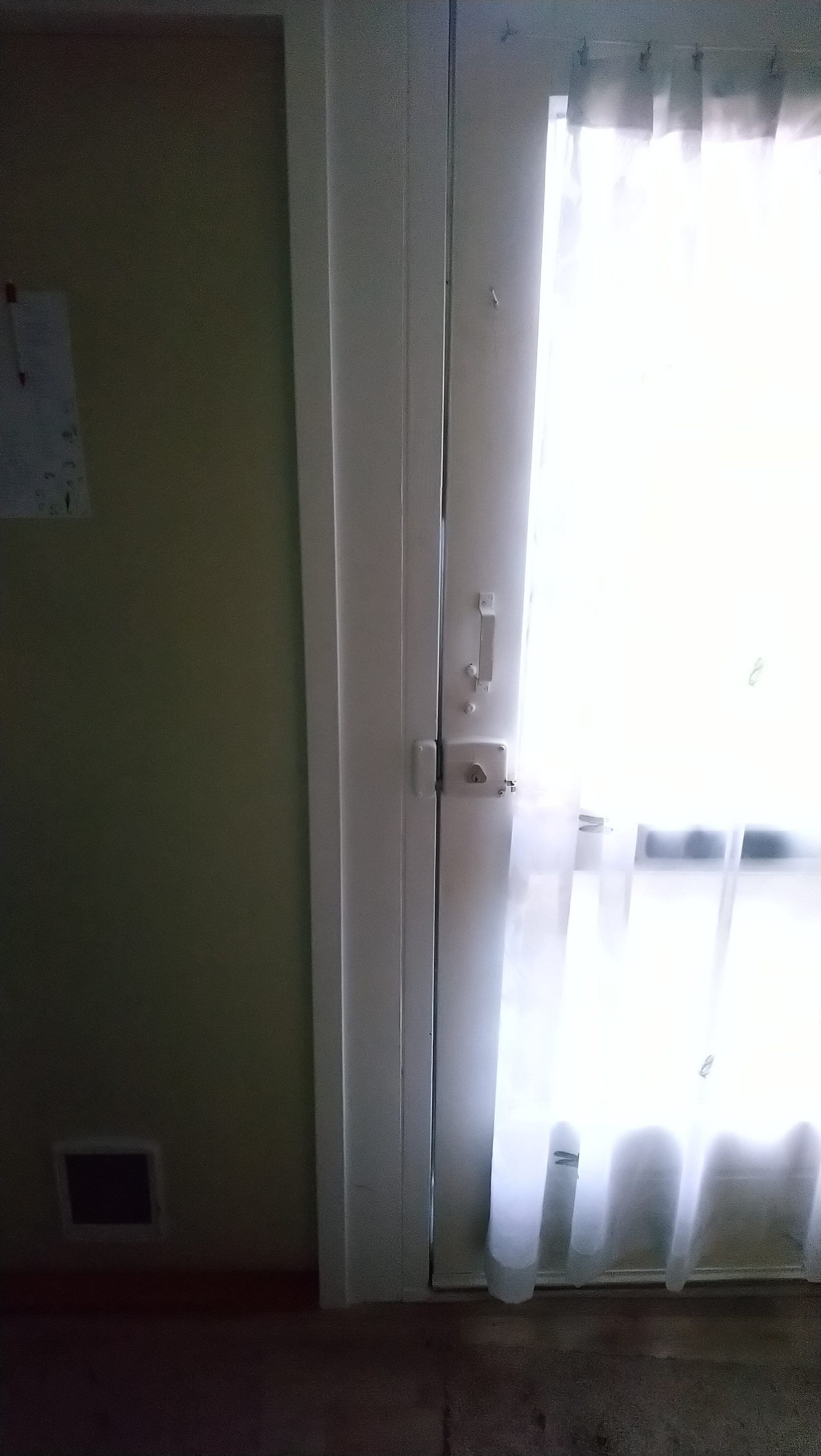

Ik kreeg van een vriendin een klussenlijstje met oa een tochtende voordeur. De voordeur trekt in de herfst/winter/voorjaar een tikkeltje krom naar binnen toe. In de zomer klemt hij juist een beetje.
Nu is er aan de 'openingskant' een kier van 0,5 tot 0,8cm waar tocht doorheen komt. Ze heeft er zelf al een rubberen tochtstrip op het kozijn rondom geplakt, wat een beetje helpt. Een dikkere zou kunnen maar waarschijnlijk klemt dat veel in de zomer (gok ik).
Afbeeldingslocatie: https://tweakers.net/ext/f/AQ7suQTxg1Z6tuz979h67HVR/thumb.jpg
Afbeeldingslocatie: https://tweakers.net/ext/f/ITrwH4j7mM72VhzYjkMCwZ9k/thumb.jpg
Afbeeldingslocatie: https://tweakers.net/ext/f/Hb3ozt7rDhs3a9TTeHyj2iEw/thumb.jpg
Afbeeldingslocatie: https://tweakers.net/ext/f/DNi5dkJxA8IBk0owzYhRedPh/thumb.jpg
Nu was mijn idee om van die borstelstrips te kopen en aan het kozijn vast te maken, of misschien aan de deur. Dit kan dan makkelijk blijven zitten in de zomer of snel eraf geschroeft worden.
Afbeeldingslocatie: https://www.marketonweb.nl/media/catalog/product/cache/6e6875138e5cd806aae9b70ba03c025c/d/e/deurstrip-pvc-te-schroeven-met-borstel-wit.jpg
Is dat een fatsoenlijk idee? Wat zouden jullie doen, aan het kozijn of de deur? Of nog wat anders? Alle ideeën en tips zijn welkom :)

Hoe ziet de buitenkant eruit?

Met egaline wil je niet meer dan enkele mm ophogen. Egaline is duur en voor dikker is het niet bedoeld.

Als er al een tochtstrip in zit is een anti-inbraak strip wellicht een optie voor het laatste beetje?
  • orf
  • Laatst online: 23:29
orf
TerraGuy schreef op maandag 10 februari 2020 @ 17:08:
Ik heb een tochtstrip in het kozijn gefreesd/gezaagd. Dat heb ik gedaan met een haakse slijptol met een (bosch) zaagschijf. Met een plaatje multiplex als afstandhouder tegen de deur. Daardoor maakt het niet uit dat de deur een beetje krom is, omdat je met de slijptol de deur volgt.
Het fijne van inbouw-tochtstrips is dat die dichtgeduwd worden door de dichte deur. Uiteindelijk heb ik dat bij (bijna) alle deuren en ramen gedaan. Best een klusje, maar helpt echt enorm.
Afbeeldingslocatie: https://www.hornbach.nl/data/shop/D04/001/780/497/172/77/DV_8_7571059_02_4c_NL_20150926182337.jpg
https://www.hornbach.nl/s...0-cm/7571059/artikel.html
  • TerraGuy
  • Laatst online: 17-06-2023
TerraGuy
The weirdo with the beard
Afbeeldingslocatie: https://tweakers.net/ext/f/2Gb1KrtWEIe83fWB3uJ5sQGI/thumb.jpgAfbeeldingslocatie: https://tweakers.net/ext/f/z8K87A0RQst0v60c4PjYBEsf/thumb.jpgAfbeeldingslocatie: https://tweakers.net/ext/f/S7YHQ6V8meWqakAED9RowQ1v/thumb.jpg
Goeie, niet eens aan gedacht om te kijken :p ze heeft ook al een extra tochtstrip op de deur geplakt en daar tocht het niet. Onderin wel heel erg. Misschien wel de eenvoudigste oplossing die hopelijk ook 'zomerklemproof' is. Even overleggen waarom ze dat niet meteen voorgesteld heeft..

TerraGuy schreef op maandag 10 februari 2020 @ 17:35:
anders is een opbouw strip aan de buitenkant het makkelijks en snelst.. (ook het minst mooi)
https://www.hornbach.nl/s...0-cm/4173189/artikel.html
edit: drukt het slot de deur wel genoeg in het bestaande rubber? gewoon het slot verstellen kan ook wonderen doen.

jip_86 schreef op maandag 10 februari 2020 @ 17:20:
Dit kan inderdaad ook behoorlijk helpen, aangezien deze dubbel afsluit.
Onkruidbrander en dan een hgedrukreiniger. Antwoord voor het glas had je al ;)
Overigens zou ik ook even je opstalverzekering bellen voor je aan de slag gaat, kijken wat zij zeggen. Kan goed gedekt zijn, maar dan moet er zelf niks aan gedaan zijn voor er iemand komt kijken.

The Eagle schreef op maandag 10 februari 2020 @ 20:27:
Meestal breuk wel, maar krassen niet.

Cyberpope schreef op maandag 10 februari 2020 @ 20:33:
Volgens mij is het afhankelijk hoe erg het opvalt.
Ik heb weleens perongeluk geslepen en die spetters op mijn glas gehad. Dit was verzekerd.
Is het niet mogelijk dat de deur wat strakker in het slot valt?
Vind de naad zo op het oog best wel meevallen.

Heb je een foto van hoe het nu zit? Klinkt wel als een interessante oplossing voor bij ons.

marc1111 schreef op maandag 10 februari 2020 @ 22:33:
Niet hele goede foto's, hopelijk kun je het een beetje zien.
Afbeeldingslocatie: https://tweakers.net/ext/f/mcfJg0yxvxKI54VaTodeEWK0/full.jpg
Afbeeldingslocatie: https://tweakers.net/ext/f/bjiJShNhA8JhNZYsiFiVIyMg/full.jpg
Bij daglicht kan ik nog wel even een foto maken van hoe dat eruit zien met de deur dicht. (strak tegen de deur dus)

orf schreef op dinsdag 11 februari 2020 @ 12:06:
Dank je!
De deur had je zo goed als dicht en daarna mbv die afstandhouder de groef voor de strip gezaagd? Of hoe moet ik dat voor me zien?

marc1111 schreef op dinsdag 11 februari 2020 @ 20:59:
Dank je!
De deur in het slot. Daarna 3 of 4mm in de sponning gezaagd, zodat daar de tochtstrip in past. Het was even hobbyen om van multiplex een mal te maken met een uitsparing voor het zaagblad om zo tot die 3-4 mm te komen.

@marc1111, @orf,
Ik had toch wel graag die 'slijpschijf' ingeruild voor een bovenfrees, desnoods de hoeken waar je niet kunt komen met dát ding...
* Jelte,89 is Jelte,89 niet als ie niet zou adviseren om het laatste stukje met een hamer(mallet) en beitel zou doen :)

Jelte,89 schreef op dinsdag 11 februari 2020 @ 23:33:
@marc1111, @orf,
Maar dan kun je de deur niet volgen. Want dan kan de deur niet dicht blijven en moet je haaks op het kozijn aan de slag met een geleider o.i.d.

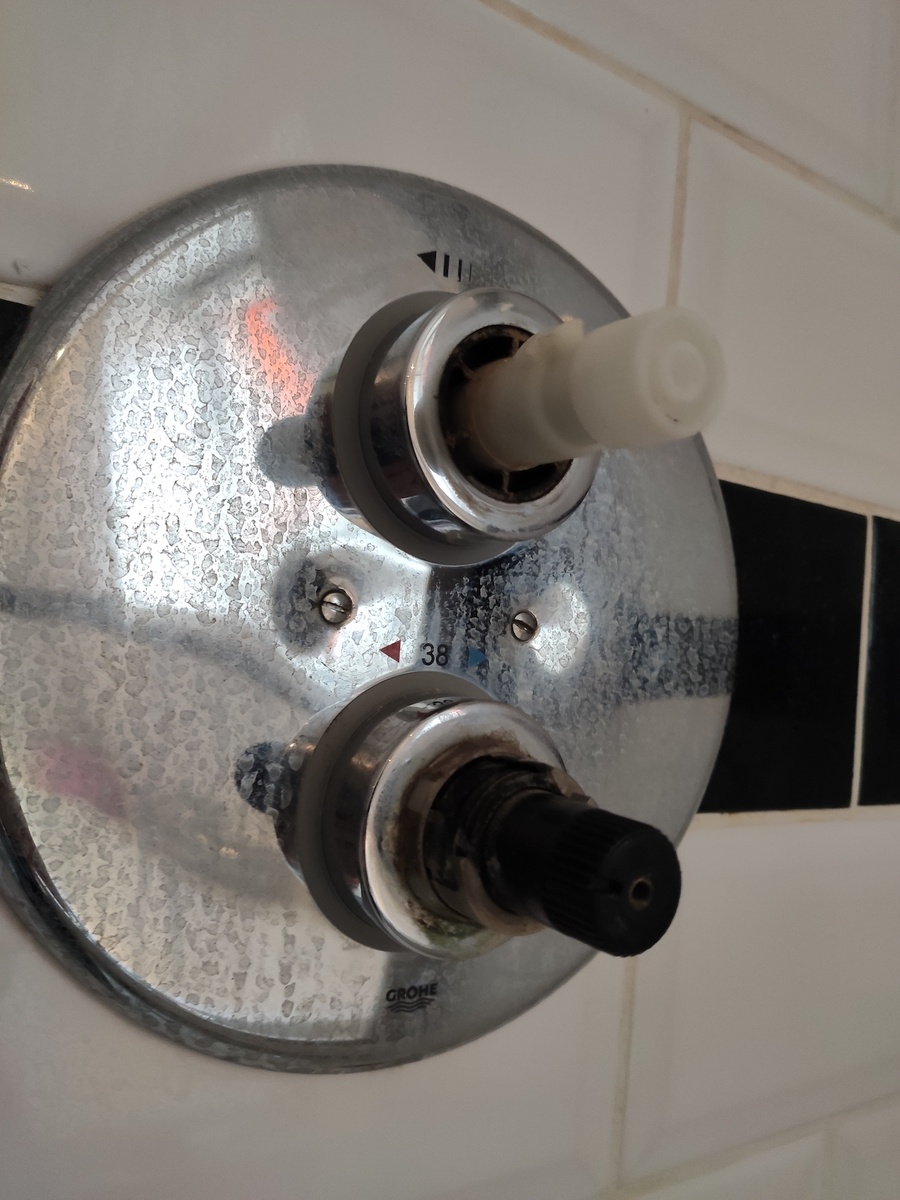

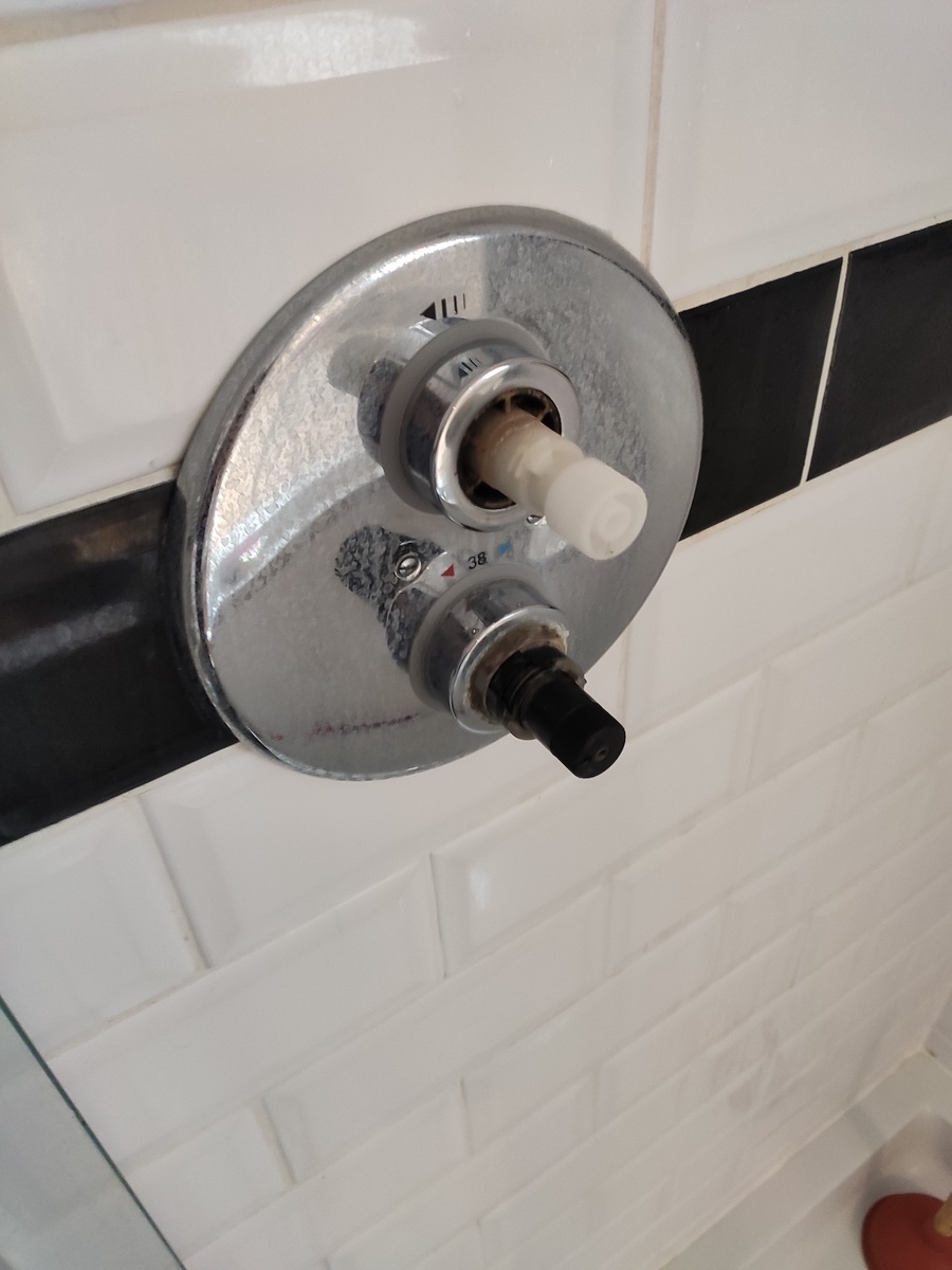

Afbeeldingslocatie: https://tweakers.net/ext/f/ySZP25ARfHsXbforV9O4O89P/medium.jpg Afbeeldingslocatie: https://tweakers.net/ext/f/l7wyrpuY4gO18Thw0gSr4boz/medium.jpg
Wij hebben deze Grohe kraan in onze douche, waar ik het typenummer niet van kan vinden en die heeft eigenijk 2 problemen, welke gok ik tegelijk opgetreden zijn:
- Er is niet veel druk meer
- Hij kan maar moeilijk op temperatuur blijven
Ik heb in deze foto's de knoppen er even af gehaald, want ik gok dat ik iets met ontkalken en/of vervangen. Het liefst zou ik niet de hele kraan demonteren en ik gok ook dat Grohe daar rekening mee gehouden heeft? Ik kan echter de handleiding voor dit specifieke type niet vinden.
Vervangen van die 2 onderdelen (gok ik) zou misschien wel mijn voorkeur hebben.

Wordt het niet duidelijk hoe het ding in elkaar zit als je die twee schroefjes los haalt en het afdekplaatje verwijdert? Misschien vind je zelfs wel het typenummer aan de binnenkant :P

Gizz schreef op woensdag 12 februari 2020 @ 08:00:
Het probleem is dat de plaat niet los komt, omdat ik niet weet hoe hij verder uit elkaar moet. Die schroeven gaan wel los, maar de plaat daarna niet. Ik gok dat er een truc is hiervoor, maar geen handleiding...
Je hebt gelijk 😃

sorted.bits schreef op woensdag 12 februari 2020 @ 08:16:
Je hebt gelijk 😃
Bij die van ons (HANSgrohe) gewoon trekken.
Zit een rubber in om te voorkomen dat er water naar binnen (en in de muur) loopt
EDIT:
Na bestuderen van een hoop plaatjes op google, vermoed ik dat jouw inbouwdeel in de muur zit en is afgesmeerd met cement/gips waarna eroverheen getegeld is.
Wil je hem eruit halen, dan moet je dus echt slopen.
De nieuwe kranen (hebben die 2 schroefjes niet) hebben een kunststof inbouwdoos in de muur waarin de mengkraan zit.
Nu is jouw beste optie eerst denk ik om (water afsluiten bij de watermeter) van de mengkraan (onderste) de ringmoer los te halen en dan het binnenwerk van de kraan eruit te halen,
Deze goed schoonmaken, of kijken of er een vervanging voor is.
Het messing deel in de muur kan weinig tot niks mee gebeuren behalve kalkaanslag. Je zou deze wel goed moeten schoonmaken/ontkalken.

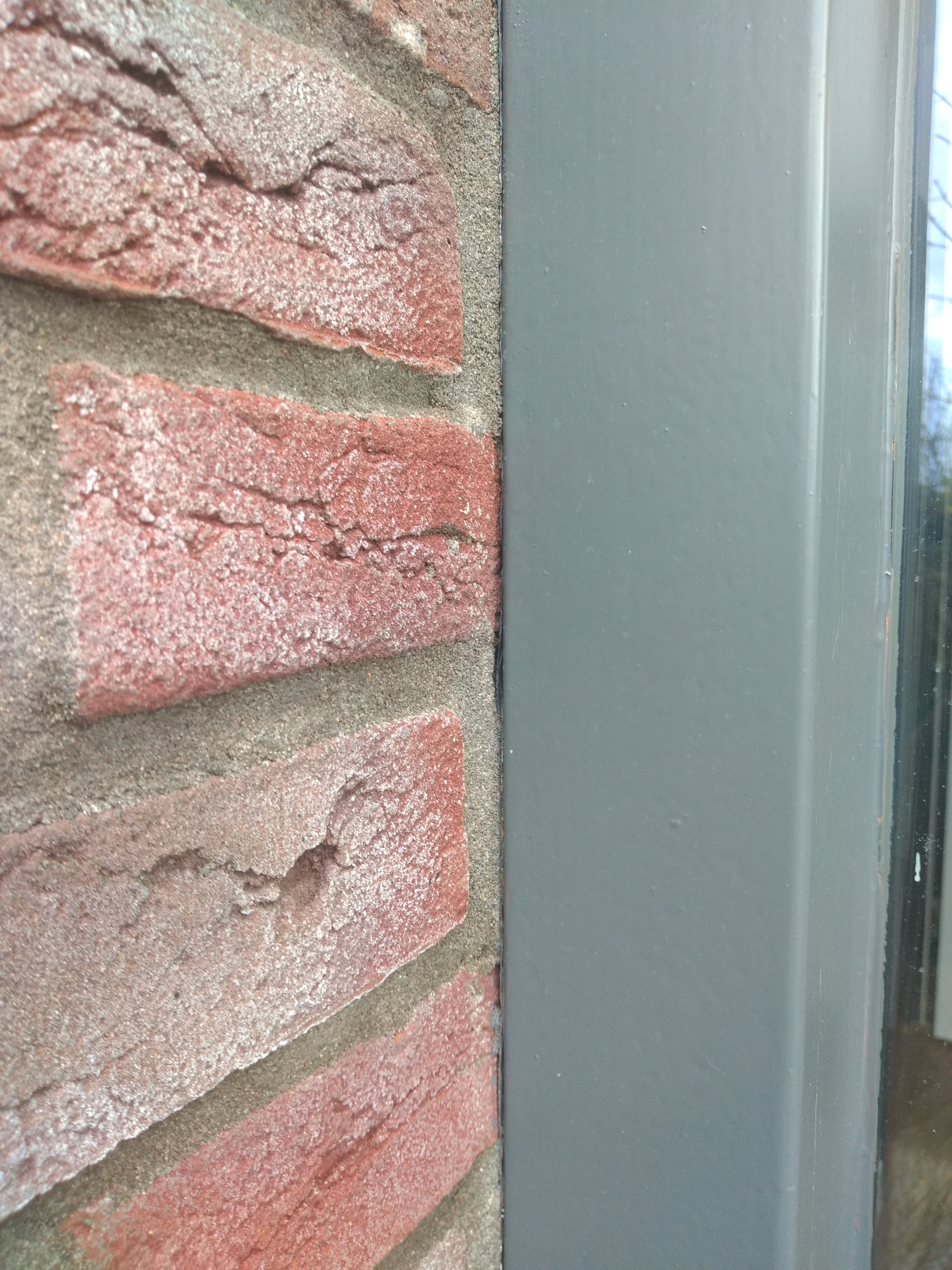

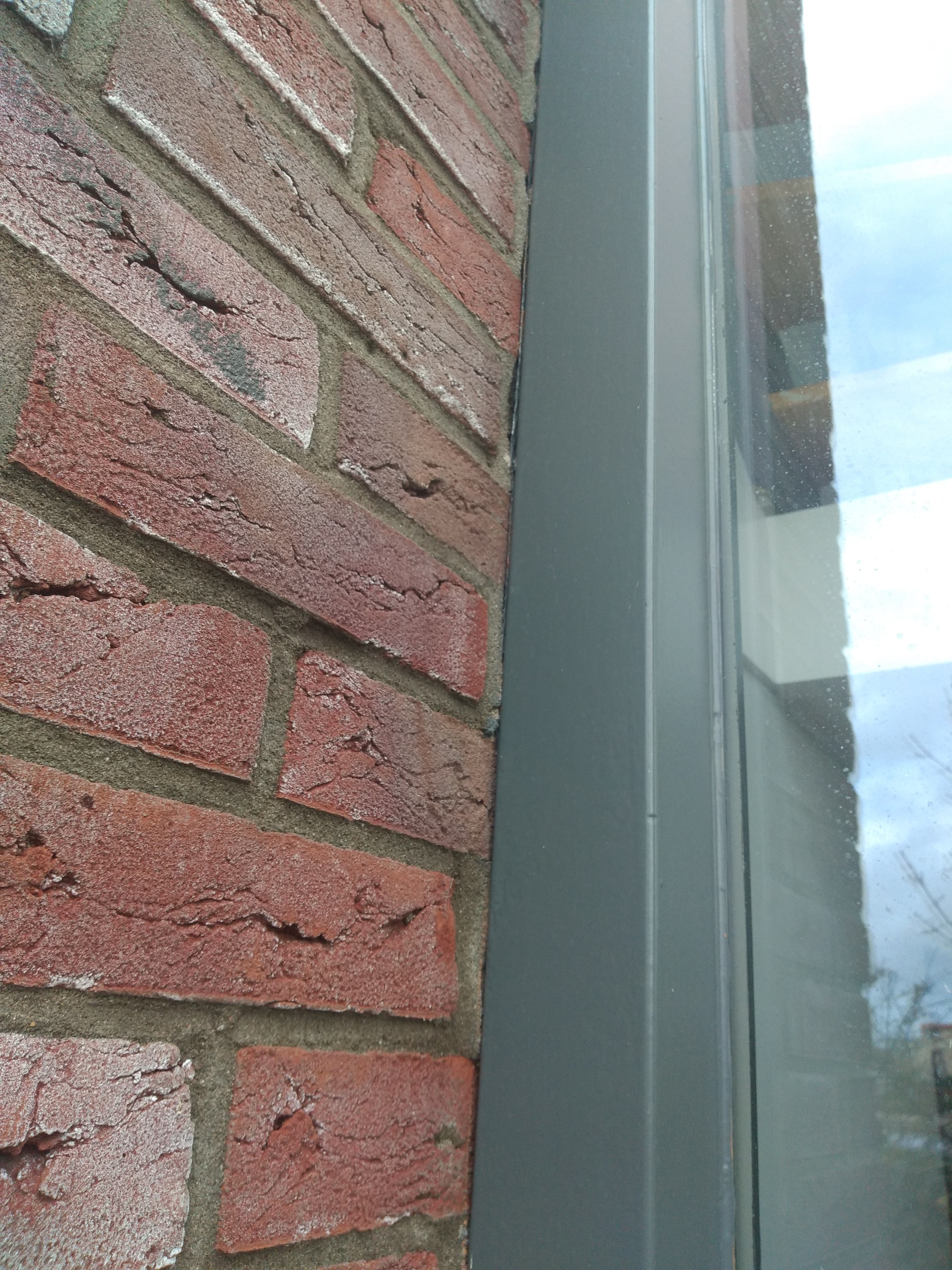

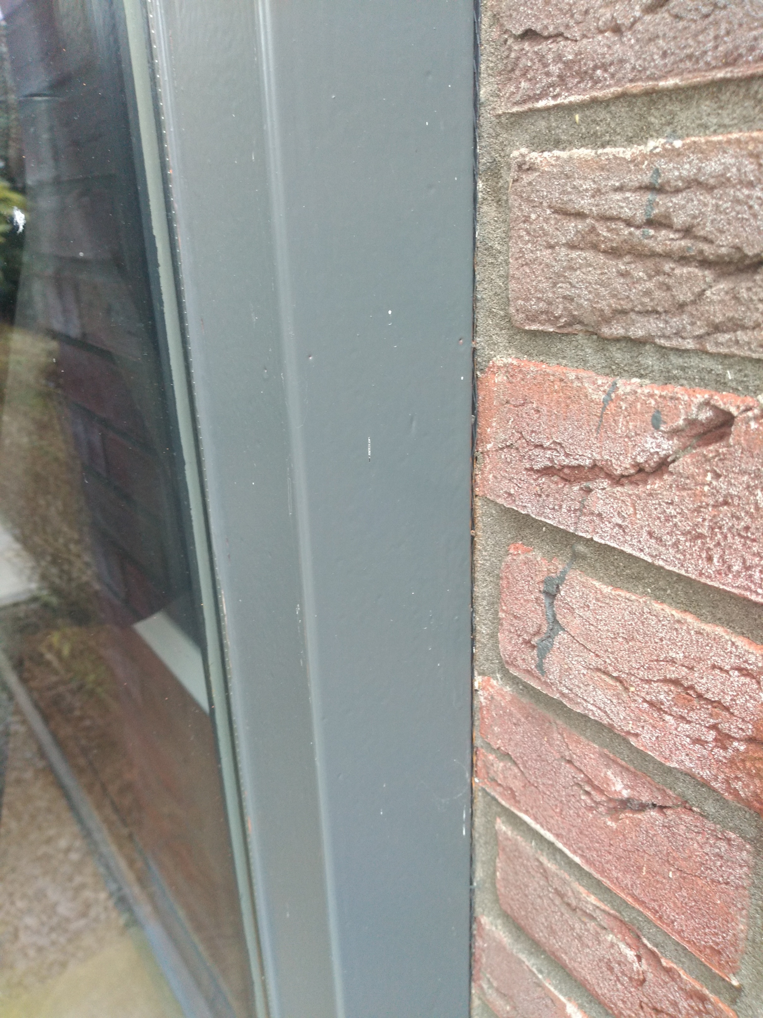

Kom er met deze storm achter dat een groot kozijn bij ons trapgat nogal wat tocht oplevert.
Dit (houten) kozijn lijkt zonder afdichting tussen de muren gezet te zijn.
Nu zou je normaal gesproken compriband monteren, maar dat krijg ik er niet tussen. Kier is daar te klein voor.
Kan/mag ik dit gewoon kitten? Zo ja wat voor kit? Dacht namelijk dat het wel enigszins moet blijven ademen...
Paar plaatjes:

MikeyMan schreef op woensdag 12 februari 2020 @ 12:23:
Paar plaatjes:
Dat soort dingen kit je niet van de buitenkant maar aan de binnenkant lijkt mij :)
Paar plaatjes:
Ik zou het gewoon met anti-crack acrylaat kit afwerken vanuit de binnenkant. Lijkt me dat je voldoende ventilatieroosters in huis hebt zodat dit afdichten geen verschil maakt.

  • MikeyMan
  • Laatst online: 19:48
MikeyMan
Vidi, Vici, Veni
@The Eagle @Alsjemenou Ja, van binnenuit ga ik ook nog doen, maar daarvoor moet er een koof uit elkaar. Das meer een klusje voor de zomer. Daarnaast; als ik het aan de achterkant doe, is de kou al verder naar binnen. Maar weet niet of kitten überhaupt mooi wordt zo.
  • Widow
  • Laatst online: 02-10 00:00
Niet aan de buitenkant kitten, het moet blijven ademen. Met kit krijg je gegarandeerd hout rot met een aantal jaar :)

Ik zou dit zelf ook liever doen met een bovenfrees of misschien met een lamellenfrees, en dan de hoeken met de combi Fein en beitel.
Maar als vraag aan iemand die dit dus al eerder gedaan heeft: zou je het euvel van 'de deur willen volgen' niet kunnen oplossen door eerst met een potlood de 'afwijking' van de deurstand op het kozijn zichtbaar te maken?
Zowel onze voordeur als de 15 draairamen op de eerste verdieping (jaren '30 huis in Hilversum) zou ik deze zomer eindelijk graag van een góeie tochtstrip voorzien. :P
Ik heb de hoeken ook gedaan met de Fein. Als je liever geen slijptol gebruikt, zou ik de Fein voor de hele deur nemen met een strookje kunststof of aluminium als geleider langs de deur. Als je een potloodstreep moet gaan volgen uit de hand, komt het niet goed denk ik. Of je moet op basis van die potloodstreep weer een geleider gaan maken, maar dat lijkt me veel te veel werk.
Ik was nu in een dag wel klaar met 3x openslaande deuren, een voordeur en een achterdeur. De slijptol liet ik elke keer in het kozijn zakken, om wat meer controle te houden. Die schijf die ik linkte is heel goed te controleren. Ik kan daarmee prima hout zagen, zonder het gevoel te hebben dat ik de controle kwijt ben. Er zitten geen tanden op die kunnen happen zoals een zaagblad. En het hout verbrandt niet, doorat alleen de rand van het blad zaagt. Wat mij betreft echt een aanrader.

sorted.bits schreef op woensdag 12 februari 2020 @ 07:40:
[Afbeelding] [Afbeelding]
Plaat is waarschijnlijk vast gekit. Met een dun ijzer erachter komen en zo langzaam over een groter oppervlakte langzaam de plaat losmaken. Zo heb ik het bij mij 2 weken geleden gedaan.
Ik had een winkelhaak gebruikt.
