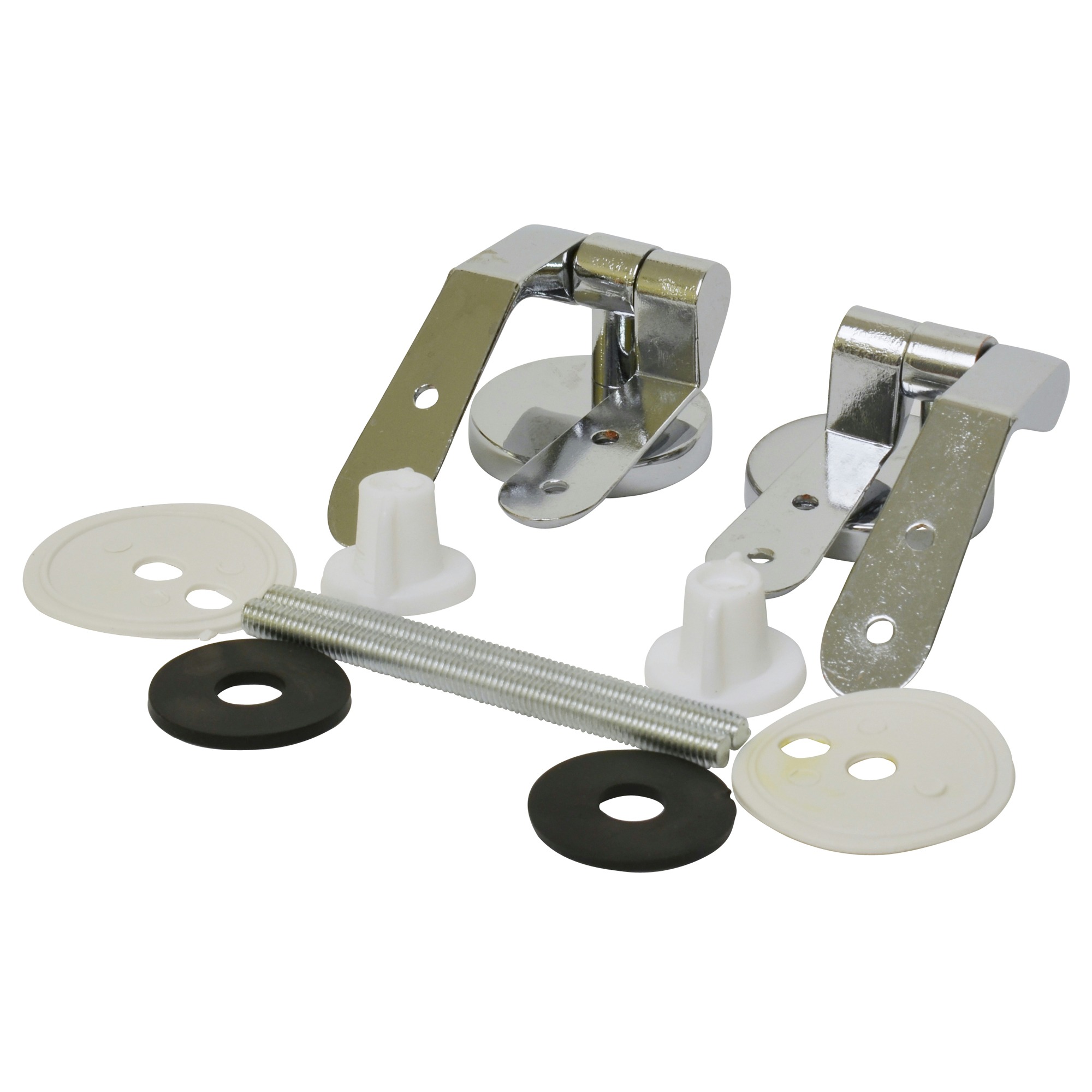

  • Goofyduck384
  • Laatst online: 20-09 14:35
Waar ik me nou vaak aan irriteer, is een loszittende wc-bril. Ik krijg die krengen (die ik helaas dagelijks gebruik ;) ) niet klemvast. Na verloop van tijd gaat die altijd schuiven..
Hoe kan ik die nou goed vastdraaien? Vanaf de onderkant van de pot kan ik met mijn vingers moeilijk hem helemaal vastdraaien. Doe ik uiteraard wel, maar ik ben van mening dat hij nog vaster moet kunnen, kan er alleen niet bij, is allemaal zo krap en klein (terwijl ik slanke handen en lange vingers heb)
De bril zit meestal met zoiets bevestigd:
Afbeeldingslocatie: https://static.gamma.nl/dam/57685/41
Niet perse deze, maar qua dit idee. Hoe krijg ik dit nou goed aangedraaid als de ruimte er niet is? En een sleutel past ook niet in deze ruimte..
Of heb ik gewoon een verkeerde bevestigingsset? Ik geef toe, het zijn nooit hele dure brillen uiteraard :)
[ Voor 6% gewijzigd door Goofyduck384 op 07-02-2020 09:21 ]
  • The Eagle
  • Laatst online: 23:34
The Eagle
I wear my sunglasses at night
Ik zou zelf kijken of ik er een pijpsleutel op kon zetten. Of een verlengde dop ofzo. Sure, is plastic, maar kan best een beetje hebben :)

Goofyduck384 schreef op vrijdag 7 februari 2020 @ 09:20:
Misschien een WC-bril montage sleutel proberen. of er een m6 moer opzetten met een pijpsleutel
Afbeeldingslocatie: https://www.eurotops.nl/out/pictures/generated/product/7/355_355_85/pim_41562_universele_montagesleutel_voor_toiletzitting_7.jpg

@Martinusz Wellicht een oplossing uit een hoek die je niet direct zou verwachten: een verwarmde wc-bril. Zitten nog allerlei andere voordelen aan verbonden (wassen, drogen), maar een warme bril is echt ideaal voor een koude wc-ruimte. Omdat je (meestal) geen uren verblijft op het toilet en je ergens op zit dat erg warm aanvoelt heb je van de koudere luchttemperatuur nauwelijks last.
Het is niet voor niets dat de Japanners de keizers van de moderne wc-brillen zijn, want in de oude traditionele woningen daar is vaak alleen de slaap/huiskamer verwarmd en zijn andere ruimtes erg koud met traditioneel enkel glas :)
Hoeft ook geen duizenden euro's te kosten, binnen onze familie zijn nu 5 van deze units van zo'n €200 geïnstalleerd.
