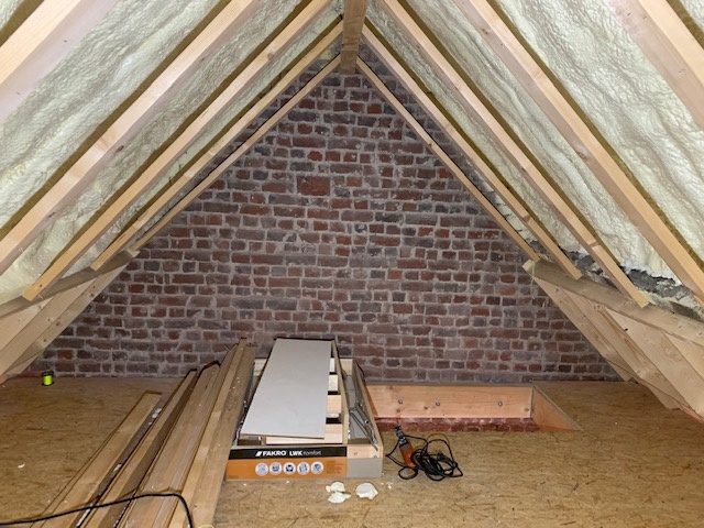

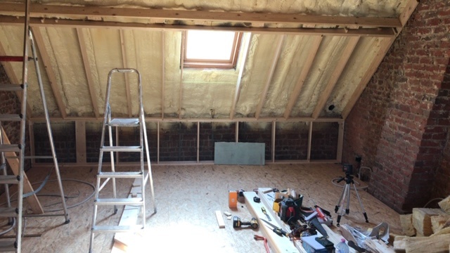

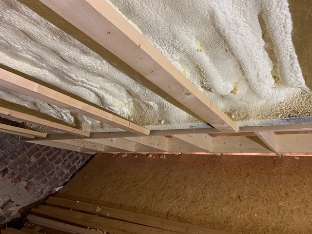

Dag iedereen,

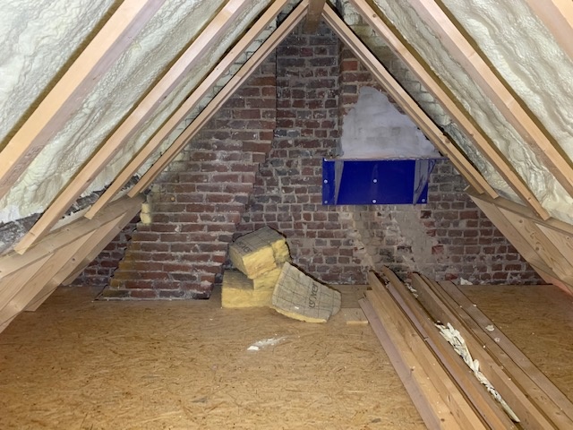

Ik heb onlangs een vliering gemaakt in een woning die ik aan het renoveren ben.
De vorige eigenaars van het huis hebben het dak geïsoleerd door enkele centimeters PUR tegen het onderdak te laten spuiten.
Nu wil ik het dak na-isoleren door er 24cm rotswol tegen te plaatsen. (Ik krijg een mooie premie van mijn gemeente indien Rd >6,5m²K/W)
Onder de vliering heb ik nieuwe houten roostering geplaatst waartussen ik de rotswol kan klemmen en de gyproc platen aan kan bevestigen.
Nu wil ik de vliering zelf isoleren, maar doordat eroveral (onregelmatig) PUR schuim hangt, zie ik geen manier om dit na te isoleren, zonder opnieuw een houten roostering te creëren.
Zijn er mensen die een andere manier zien hoe ik dit probleem kan aanpakken?
Extra pur er tegen spuiten.Brecht.A schreef op vrijdag 24 januari 2020 @ 15:22:

@Brecht.A je kan de "diepte" opmeten .. per cm is het ongeveer 0,6 R-waarde (pur heeft een liniare stijgende lijn ) dus extra pur ertegen is niet dom
het is niet goedkoop maar je kan een A+B setje kopen en een paar losse bussen .. een paar losse bussen geeft je een idee hoeveel je kwijt bent .. aangezien het mooi per "vak" is af getimmert .. zou je beetje kunnen berekenen ?

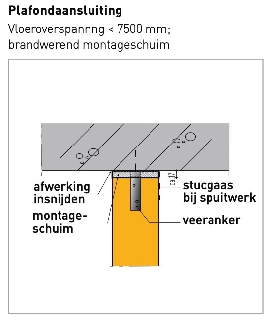

Verwacht dit (peperkoek):skai21 schreef op vrijdag 24 januari 2020 @ 15:17:

@Brecht.A Ik zou het rostwol vergeten en 14cm PIR platen kopen en die met PUR tegen de rest van het PUR aan lijmen. Zo bespaar je ook nog eens 10cm hoogte. Als je B keuze PIR platen koopt hoef je niet eens veel duurder uit te zijn.

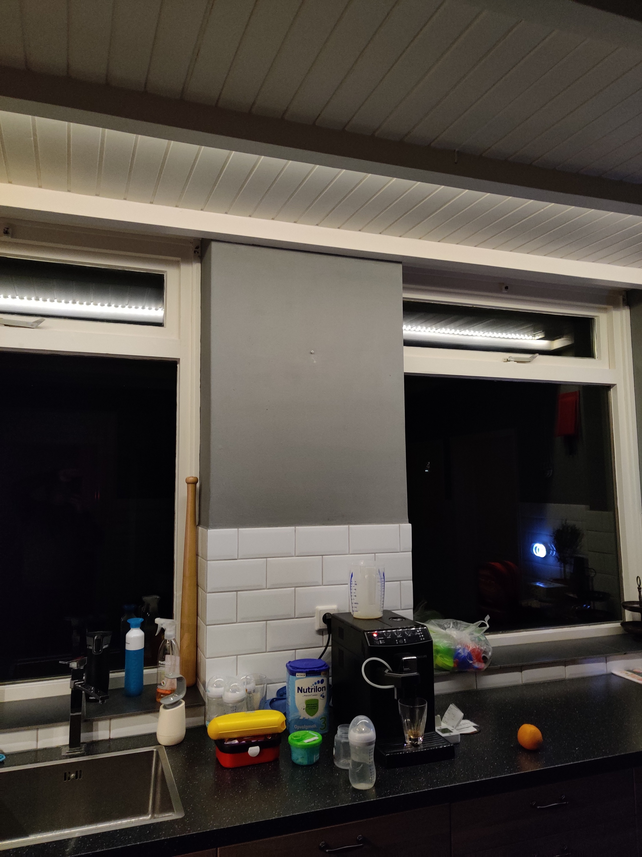

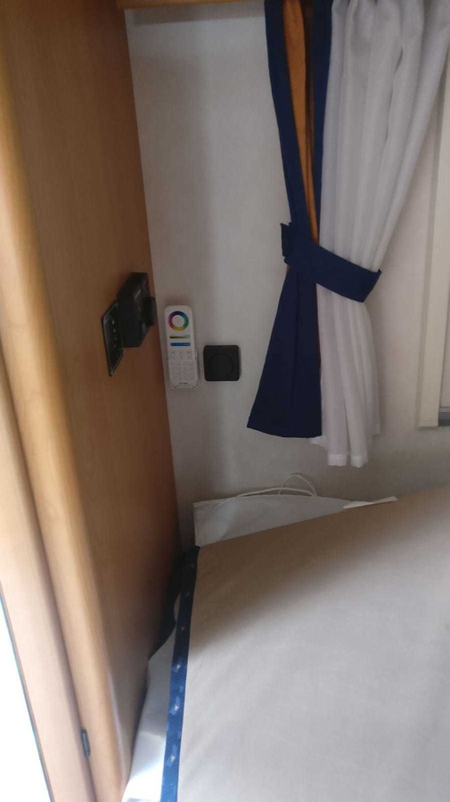

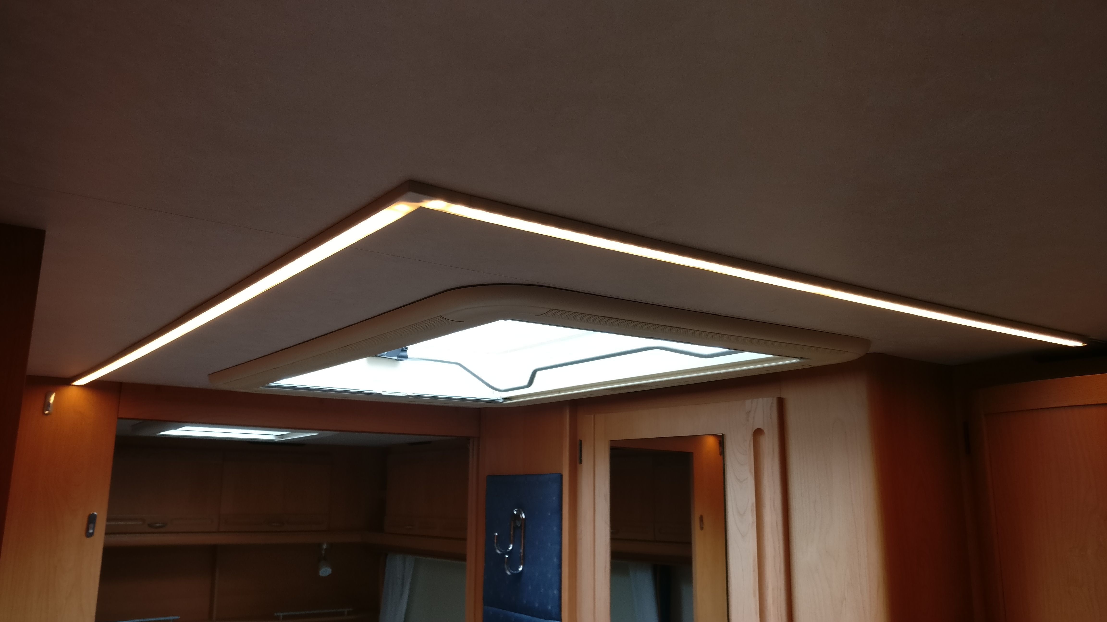

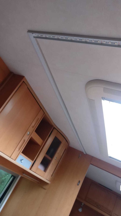

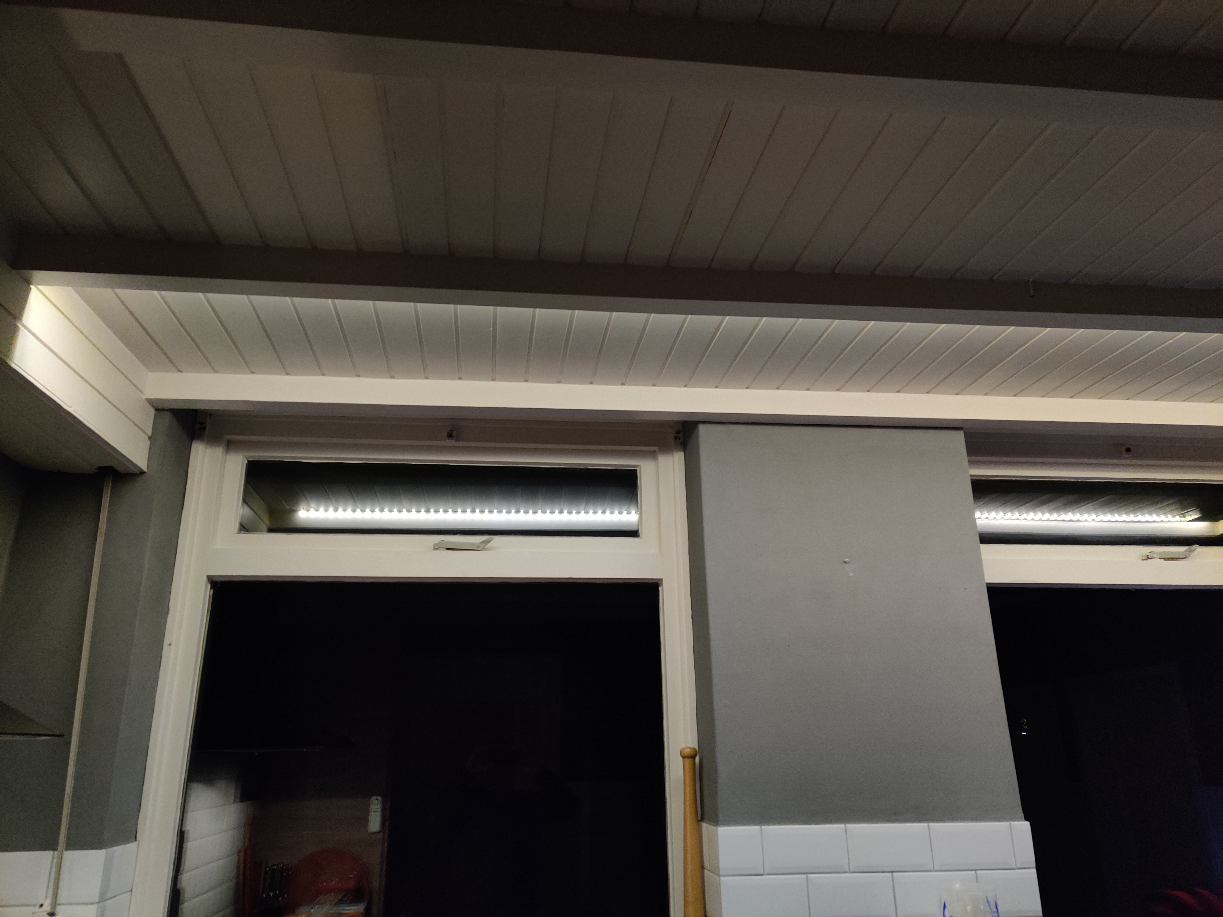

Mooi opgelost idd, had deze even gemist. Bij ons heb ik op een soortgelijke manier een 4 leds spot (ikea) opgehangen. Was vnl voor werklicht, we hebben een schemerlampje in de keuken staan voor de sfeer. Ledstrip had ook niet gekund, ik heb een spack ondergrond en dat plakt nietFustje schreef op donderdag 23 januari 2020 @ 23:25:
[Afbeelding: Led]
[Afbeelding: Zooi]
Let niet op de zooi
Stond niet op z'n felst, maar you get the idea.. De led strip loopt langs bijna de hele balk. Ideaal licht.
De knuppel is een pepermolen
Misschien dat we het ooit nog eens dicht maken daar, is toch de erker, dan gooi ik er wel ondiepe leds in.
Overigens een tip: bewaar die flesjes in de koelkast. Minder kans op bacteriegroei op het water wat er altijd een beetje in achterblijft

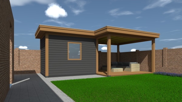

Ik ben bezig met het uitvogelen van de tuinberging met overkapping die ik wil gaan bouwen. Nu heeft de vorige bewoner een tuinmuur van ca. 1,8 meter hoog rondom mijn tuin gemetseld. Deze muur staat geheel op mijn grond maar deel ik in de hoek met 1 naaste buurman en 2 achterburen. Ik wil de gebouwtje het liefst zo dicht mogelijk op de erfgrens zetten maar dan zit ik wel met een potentiële onhandigheid met de tuinmuur. Ik laat deze het liefst staan om de buren niet op te zadelen met een halve erfscheiding maar ik wil mijn berging ook wel kunnen onderhouden.
Nu heb ik volgens mij 3 opties
1: de berging een halve meter uit de muur zetten zodat ik er rondom bij kan. Nadeel is wel dat de me dit ruimte kost in mijn toch al niet onzettend riante tuin en het een rommelstrookje wordt waar ik niets mee doe.
2: De tuinmuur gebruiken als achterwand. Nadeel hiervan is dat mijn vorige bewoner zo in help mijn man is klusser kon en ik geen vertrouwen heb in de constructie hiervan. ander nadeel hiervan is dat ik tegen 2 verschillende materialen aan kijk. Metselwerk en de rabatdelen.
3: De berging op 5cm afstand van de muur zetten en via de binnenzijde een wand met rabatdelen in het frame zetten. Voor onderhoud zou het frame er dan uit kunnen om eea te schilderen. Het is geen zonzijde dus ik vermoed dat het schilderwerk lang mee gaat. Voordeel hiervan is dat ik de bergingmuur ook makkelijk kan isoleren tussen het frame zonder rekening te houden met het metselwerk.
Ik heb optie 3 snel even uitgewerkt. Het plan is om de achterwanden van de overkapping ook dicht te maken maar dit is voor het beeld even makkelijker ;-)
De overkapping is 4x4 meter en de berging 3,5x2,5 meter groot. De berging is bedoeld voor wat fietsen, winterbanden en wat tuingereedschap / klusgereedschap.

Leuk ontwerp! Vergeet ook niet de schoren in de constructie te plaatsen.Verwijderd schreef op zaterdag 25 januari 2020 @ 10:30:

Je zou, in combinatie met optie 3, als achterwand ook bijvoorbeeld damwand profiel platen of iets dergelijks kunnen gebruiken. Aan de binnenzijde kun je dit afwerken met rabat delen. Zo heb je een onderhouds arme achterwand
@Verwijderd Optie 2 als de tuinmuur constructief in orde is: Voor het aanzicht de muur voorzien van tengels en daarop rabatdelen.
Zorg er dan wel voor dat er geen water tussen tuinmuur en tuinhuis komt.

Ik hoop de wanden van de berging en het dak als schijf te gebruiken. Schoren tussen de staanders en ligger maakt het direct ouderwets in mijn ogen.cverkooyen schreef op zaterdag 25 januari 2020 @ 10:36:
Dat is ook nog wel een dingetje. Ik wil mijn buren niet opzadelen met niet te onderhouden broddelwerk met folies, latjes of Alu profieltjesfactor15 schreef op zaterdag 25 januari 2020 @ 10:36:
@Verwijderd
Aan de achterzijden zit geen overstek en de 20cm dikke muur staat ook nog geheel op mijn grondphYzar schreef op zaterdag 25 januari 2020 @ 15:19:
Hangt je overstek nu niet bij de buren?
Zonder overstek en een speet van 5cm lijkt mij niet ideaal, dan wordt het steeds nat en wellicht droogt het slecht. Ik zou lichte overstek houden en wellicht nog een regengoot tussen de muur en achterwand doen, net iets lager dan het muurtje zodat de buren het niet zien. En zodat het droge spleet blijft die goed lucht. Dan zou het jaren goed moet blijven. Het bovenste gedeelte kan je natuurlijk wel bij om te schilderen.Verwijderd schreef op zaterdag 25 januari 2020 @ 15:25:

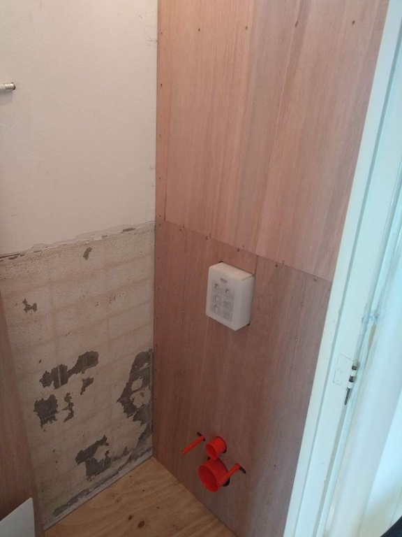

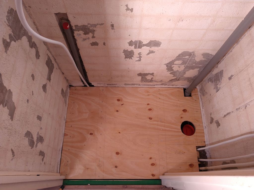

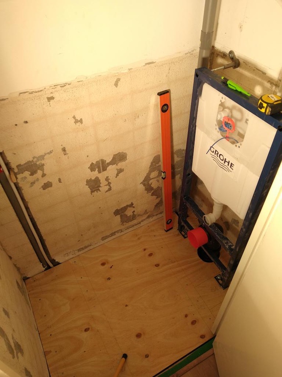

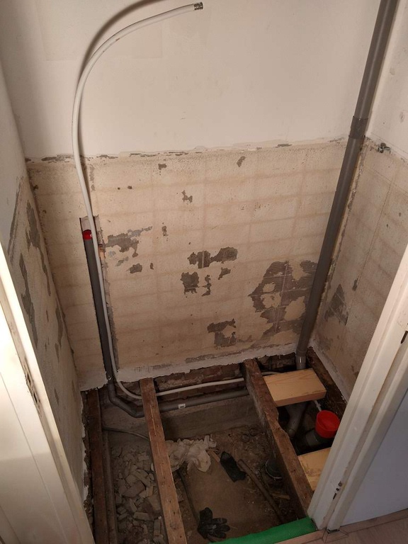

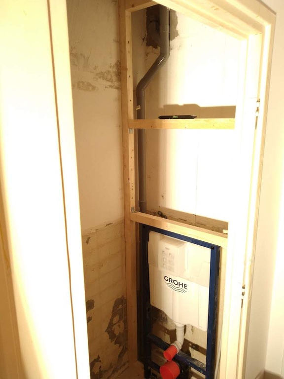

Zo, even een WIP post over het renoveren van ons toilet! Dit is de eerste "grote" klus welke ik zelf uit ben gaan voeren zonder de directe hulp van mijn meer ervaren vader of schoonbroer in te roepen en tot noch toe gaat het me prima af al zeg ik het zelf.

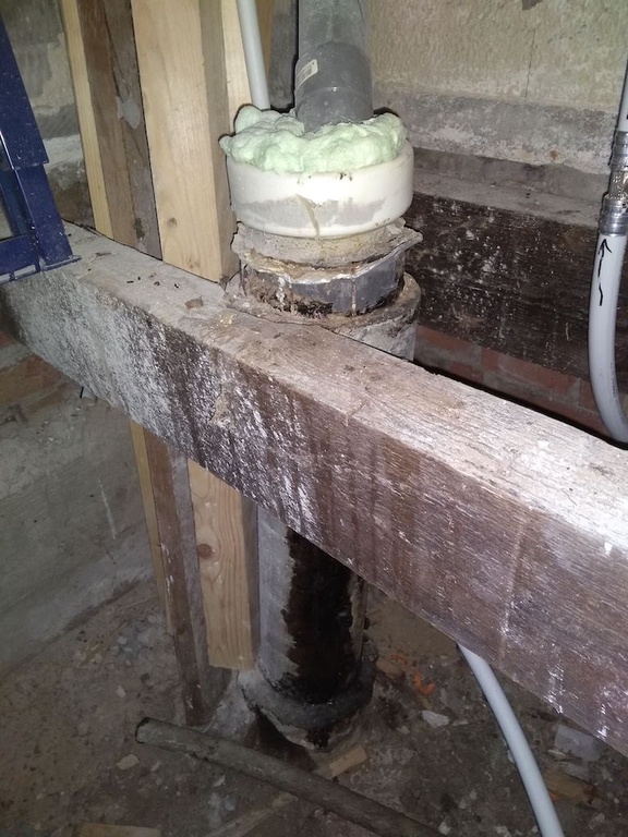

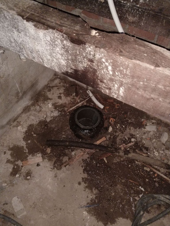

Na het slopen van het oorpronkelijke toilet bleef dit stuk afvoerbuis over waar ik tijdelijk de afvoer van de CV en was- / droogmachine op heb aangesloten.
Deze uiteindelijk met zorg verwijderd en afgedragen (mogelijk asbesthoudend) en vervolgens het nieuwe afvoersysteem erop aangesloten.
Ook heb ik twee steunbalken aangebracht op de plek waar de frame van het toilet zal komen te staan voor extra ondersteuning / stevigheid. Vervolgens een plaat underlayment op maat gezaagd en erin gelegd als ondervloer.

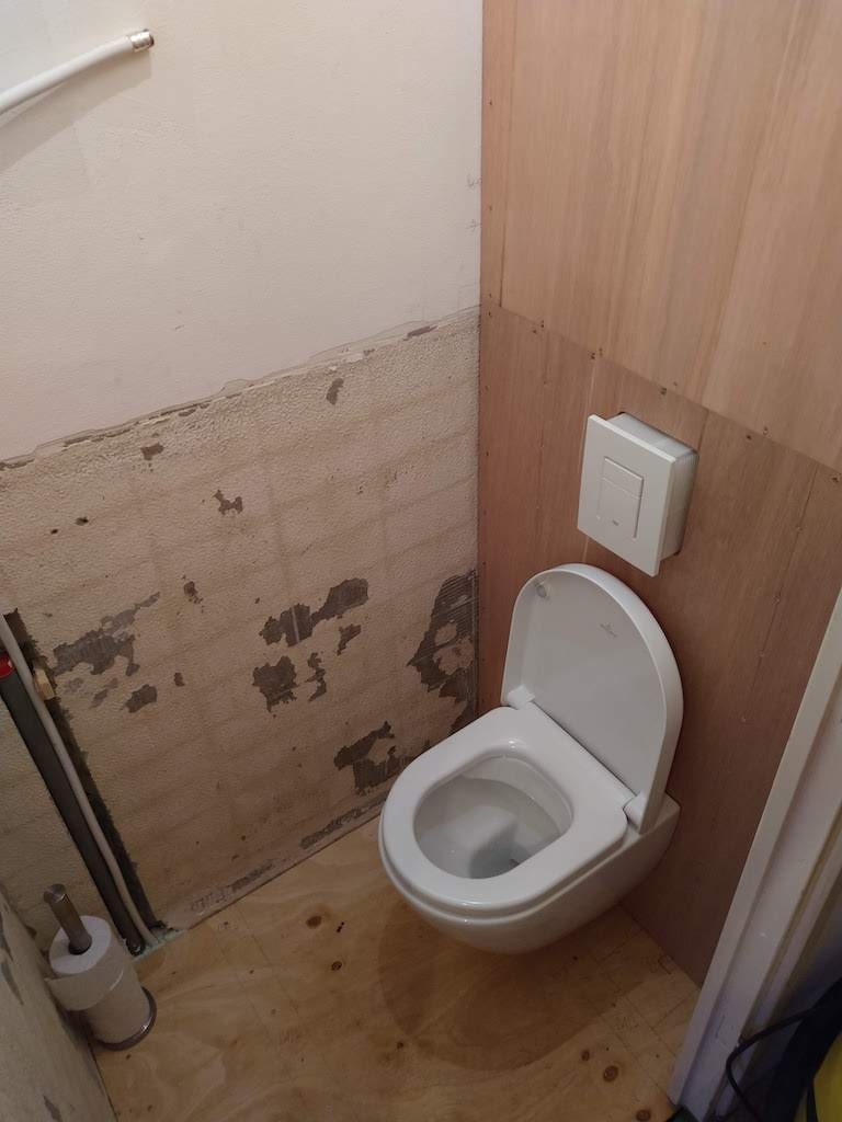

Tijd voor het plaatsen van het toilet en het frame!
Vervolgens heb ik achter het frame wat Rockwool isolatieplaten geplaatst om de afvoer van de was-/droogmachine en achter het reservoir van het toilet. De achterwand grenst aan de woonkamer en op deze manier hebben we toch net dat kleine beetje minder geluid van de WC.
Tijd om de achterwand dicht te maken en het toilet er aan te hangen!
Nu is het wachten op de tegels, dan het toilet weer demonteren om te tegelen. In de tussentijd kunnen we er i.i.g. alvast gebruik van maken!
Ik vraag me af hoe de hechting van lijm gaat op hout. Of zie ik dingen die er niet zijn?

Thanks! Ik ga het inderdaad allemaal tegelen. Voor de vloer heb ik de Ditramat en toebehoren al klaarliggen en voor de achterwand ga ik het voorbehandelen en daarop dan tegelen. Voor zover ik begrepen heb heeft dat verder geen impact zolang je wel de juiste tegellijm gebruikt.YaaD schreef op maandag 27 januari 2020 @ 12:38:
Ziet er goed uit. Netjes gewerkt. Vraagje: Ga je het afwerken met tegels? Zo ja, Heeft hout dan een voordeel ten opzichte van bijvoorbeeld gipsplaten of fermacell?

Hier 2 toiletten gedaan met multiplex, ging verder prima. Als je hout maar vast zit, zodat het niet beweegt als net lekker gaat zittenYaaD schreef op maandag 27 januari 2020 @ 12:38:

Mag ik jullie hulp inschakelen? Ik ben druk bezig met mijn overkapping en schuur. Om achter de schuur geen loze ruimte te hebben heb ik het geheel zo dicht mogelijk op de erfgrens gezet. Afhankelijk van wat de achterburen (de kavel is nog niet verkocht en kan dus nog even duren) gaan doen kom ik waarschijnlijk niet meer bij de achterzijde. Mijn eerste plan was om kunststof potdeksel planken te gebruiken om zo een onderhoudsvrije achterzijde te creëren.
De zijkanten en voorkant kom ik later nog bij. Daarvoor ga ik zwart rabat gebruiken van douglas hout. Het balken frame het ik gemaakt omdat ik de elektra graag wil wegwerken en het geheel wil isoleren. Met name voor geluid.
Nu kwam ik al Googlend damwand gevelpanelen tegen. Die zijn een stuk voordeliger. Is het afdoende om mijn getimmerde raamwerk af te werken met folie zodat het vocht alleen naar buiten kan en daar vervolgens die damwandgevelpanelen tegenaan te schroeven? Of zie ik iets over het hoofd?
Ook neem ik trespa panelen in overweging. Alleen zijn deze weer duurder dan de stalen damwandpanelen.

ik heb een soortgelijke situatie. Op advies van de houthandel gekozen voor dikke geinpregneerde vuren potdekselprofielen.ephymerous schreef op dinsdag 28 januari 2020 @ 19:29:

Deze hebben ook een zeer lange levensduur
Hoge-druk geïmpregneerd vuren Zweeds rabat breed | 14-28 x 195 mm
Wat is daarvan de verwachte levensduur? Het douglas rabat schijnt onbehandeld een jaar of 15 mee te gaan. Dat vind ik eigenlijk te kort want dan moet ik het geheel afbreken om erbij te komen.darklord007 schreef op dinsdag 28 januari 2020 @ 19:34:
XXXVI
als het goed kan drogen ben je zeker 20+ jaar verder, maar waarom zou je het helemaal moeten afbreken?ephymerous schreef op dinsdag 28 januari 2020 @ 19:41:
Ik kan het regelwerk gewoon aan de binnenkant los schroeven en dan valt die wand gewoon naar binnen. Nieuwe planken erop en weer ertussen zetten.
Ook dat is zo. Die optie is nog helemaal niet bij me opgekomen. Nu kan ik het inderdaad nog zo maken. Maar dan moet ik wel even wat verzinnen op de elektra in die muur. Ik neem 'm mee als serieuze optiedarklord007 schreef op dinsdag 28 januari 2020 @ 19:42:

Damwandgevelpanelen i.c.m. folie is een prima oplossing. Miofol 125 G zou hiervoor prima werken. Aan de warme zijde van je schuur zou je kunnen overwegen om OSB platen te gebruiken, deze werken ook dampremmend. Alternatief is Miofol Active.ephymerous schreef op dinsdag 28 januari 2020 @ 19:29:
Kunstof twijfel ik trouwens wel over. Ik ben geen expert op dit gebied, maar het lijkt me dat tussen de folie op de koude zijde en de kunstof panelen water zou kunnen ophopen.

De isolatie zit er op zolder zo goed als in. Morgen de isolatiefolie op zolder plaatsen.

Normaliter kit je folie niet aan de muur, je bevestigt ze met nietjes aan je houten latten. Een goedkope elektrische tacker werkt hier perfect voor. Handtacker van de action ook!marc1111 schreef op woensdag 29 januari 2020 @ 22:39:

Voor zover ik weet is het wel de bedoeling om de aansluiting(en) met de wanden óók dampdicht te maken, en dus inderdaad te kitten. Als de muur heel vlak is, zou er eerst een lat tegenaan kunnen, waar je de folie op vastniet maar in de praktijk is dit vaak niet het geval en is kitten een eenvoudiger oplossing.Alsjemenou schreef op donderdag 30 januari 2020 @ 07:37:

N.a.v. de ledstrip in de keuken die ik op verzoek postte een paar dagen geleden, ben ik op zoek gegaan naar foto's van een ander ledstrip projectje dat ik gedaan heb, dit keer in de caravan.
Ook hier betreft het een RGB-CCT strip van Ali en een milight controller welke ik in de kledingkast heb weggewerkt. 12 Volt is afkomstig van een reeds geïnstalleerde 12V voeding die de autoradio van prik voorziet.
Omdat deze led strip behoorlijk zichtbaar is heb ik een ander type genomen dan die in de keuken; in de keuken zijn de leds om en om "WW/CW" of "RGB", in de caravan zijn het 5-in-1 leds (RGB, WW, CW) wat daardoor duidelijk ook meer lichtopbrengst geeft en de afstand tussen de leds verkleint.

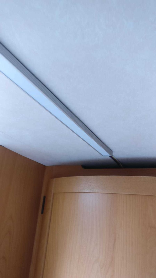

In de woonkamer heb ik destijds een aantal TL-balken achter een koof vervangen door het eerste type, maar dit geeft minder lichtopbrengst dan de TL. Wellicht ga ik deze strips ook eens vervangen voor het 5-in-1 type, want soms is daar iets meer licht welkom.
Na wat zoekwerk heb ik een aluminium profiel gevonden die met verborgen schroeven en een soort klemmetjes aan het plafond kon worden bevestigd.
Het geeft ideaal licht bij koken en als we even uit bed moeten voor de kleine midden in de nacht, is het dimmen super handig zodat ie niet te wakker wordt. Naast het bed en bij de deur de afstandsbedieningen opgehangen.
Het laatste stukje snoer buiten het aluminium profiel naar de kast toe, heb ik later nog een simpel plakgootje van de bouwmarkt omheen gedaan. Door het melkglas lijkt de strip enigszins diffuus, maar de diepte is veel te weinig om de individuele leds te 'verbergen'. Op de foto lijkt het meer diffuus dan het in werkelijkheid is, maar wij storen ons er niet aan.

Een vraagje aan jullie. Wij gaan de badkamer verbouwen. Momenteel ligt de aan- en afvoer van het water in de vloer verwerkt. Echter, hij komt omhoog voor de muur. Wij willen deze leidingen graag in de muur gaan verwerken. Nu hebben we 2 opties:
1) Afsnijden vlak voor het muurtje. Verlengen met 10cm en dan in de muur omhoog laten lopen.
2) Volledig opnieuw een sleuf vrezen en nieuwe leiding leggen.
Ik snap dat 2 de voorkeur heeft, maar is ook lastig te realiseren doordat ik slecht bij de aansluiting kan op de hoofdleiding. Als ik voor optie 1 ga, dan ligt er een gesoldeerde koppeling in de vloer die kan gaan lekken over tijd..
Wat vinden jullie?
Wat vinden jullie?
De muur is in de meeste gevallen de koude zijde, dus daar zou juist damp open folie tegenaan moeten.Question Mark schreef op donderdag 30 januari 2020 @ 07:45:
<snip>
Wat vinden jullie?
Ik ga mijn badkamer verbouwen en ik ga complete (flexibele) leiding werk in 1 stuk gebruiken geisoleerd enzv .. en voordat ik leidingwerk neerleg hoop ik alles waterdicht te kunnen maken zodat bij lekkage ergens het beperkt blijft tot .. Het zal een hoop meerwerk zijn en kosten . maar uiteindelijk hoef ik me niet zorgen te maken.
