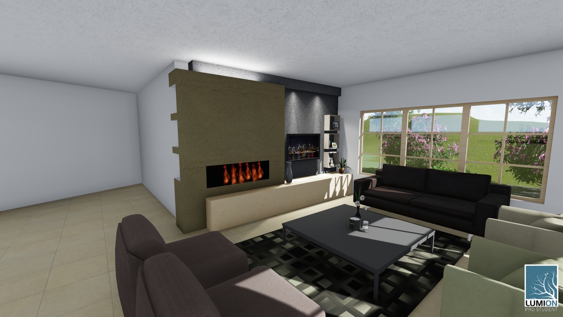

Roy schreef op vrijdag 10 januari 2020 @ 23:43:
Ik ga binnenkort een ombouw voor een gashaard maken, daarvoor heb ik onderstaande ontwerp gemaakt:
[Afbeelding: Schouw]
De horizontale onderkast ga ik gewoon van MDF maken, maar het 'schouw' gedeelte uiteraard van een brandwerend materiaal op metalstud. Nu zit ik een beetje te twijfelen tussen de beschikbare brandwerende platen. Aangezien het gewoon geschilderd moet worden gaat mijn voorkeur uit naar Promatect 100 (of Promafour, maar dat is Belgisch blijkbaar en niet in NL leverbaar?). Deze plaat is glad - vergelijkbaar met gipsplaat - dus volgens mij kan ik dan gewoon met bijbehorende joint filler de naden dichtzetten en schilderen?
Ik zie namelijk vaak dat bedrijven Promasil of Promatect H gebruiken; de Promasil platen zijn dik (30/40mm) en de Promatect H platen moet ik eerst weer stucen (nu vind ik stucen niet erg, maar als ik het kan voorkomen dan is dat altijd beter :)).
Zijn er nog redenen om niet voor Promatect 100 te kiezen?
Ik zou niet kiezen voor een frame van metaal of hout. Doordat het behoorlijk werkt zullen er sneller scheuren ontstaan bij de naden van de ombouw. Ik heb de ombouw van mijn haard helemaal verlijmd. Zit er nu 3 jaar in en nog nergens gescheurd.
