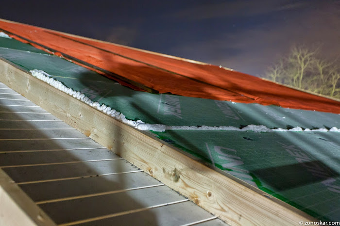

zonoskar schreef op woensdag 15 januari 2020 @ 13:31:
Ik ben aan het kijken of de isolatie in ons dak verbeterd kan worden. Bij de bouw heb ik me daarop verkeken en slechts voor de Rc=4.5 gegaan (was het maximale wat ons werd aangeboden). We hebben nu dus van die unidek panelen van 14cm dik EPS. Zou ik de dakbedekking kunnen verwijderen, de panlatten en dan nog zo'n paneel er op lijmen? Of moet alles er vanaf en een heel nieuw dak? Dat laatste wil ik eigenlijk niet.
Van binnen uit isoleren kan niet, dan sluit ik een laag schrootjes op tussen 2 isolatie pakketten. Dat gaat geheid problemen geven.
/edit: foto van het dak:
Dat zou moeten kunnen. Je moet wel rekening houden met:
- of de constructie het nieuwe gewicht kan dragen
- de bevestiging van de nieuwe isolatie (kun je spijkeren of schroeven?)
- de bevestiging van tegels en panlatten dus op de bovenkant van de nieuwe laag moet je kunnen spijkeren of schroeven

G.Scholtens schreef op donderdag 16 januari 2020 @ 11:06:
Weet iemand zo welke montagekit / lijm goed is.
Wil nieuwe muurplinten bevestigen aan de muur (gewoon vuren lat een stenen muur). En wil deze plakken, maar moet niet zo zijn dat ik eerst 10 minuten de plank moet aandrukken voordat ik verder kan
Ik heb dat zo gedaan (met pattex overigens). Mijn 'plinten' waren zo krom dat die high-tack echt niet genoeg 'tack'te om dat tegen de muur te houden.
